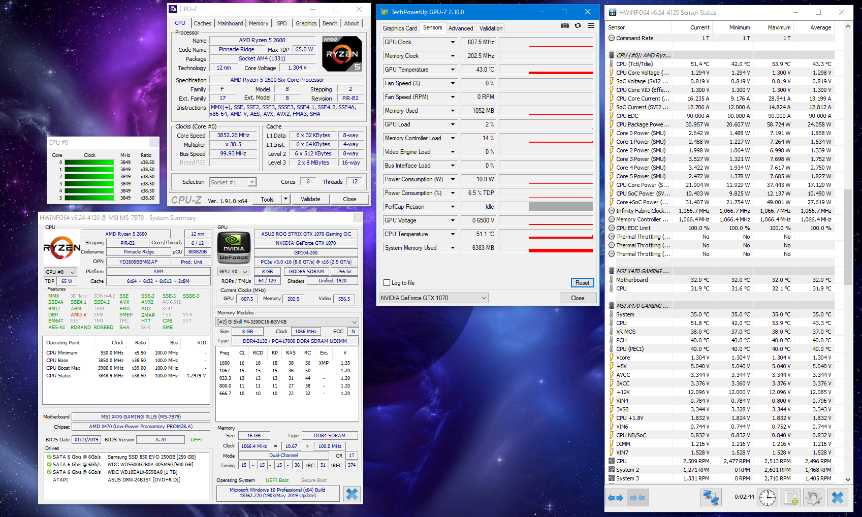

Hier mal die Daten wenn nichts läuft.

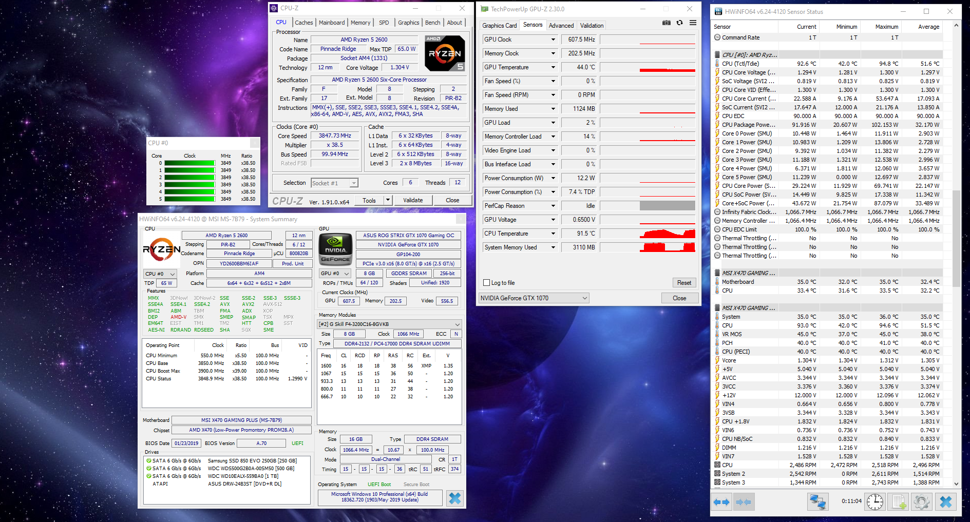

Und hier mal mit Prime 95 nach nicht mal einer Minute Test.
Ich habe den Test 2x gestartet deswegen die zwei Spitzen bei der Temperatur.

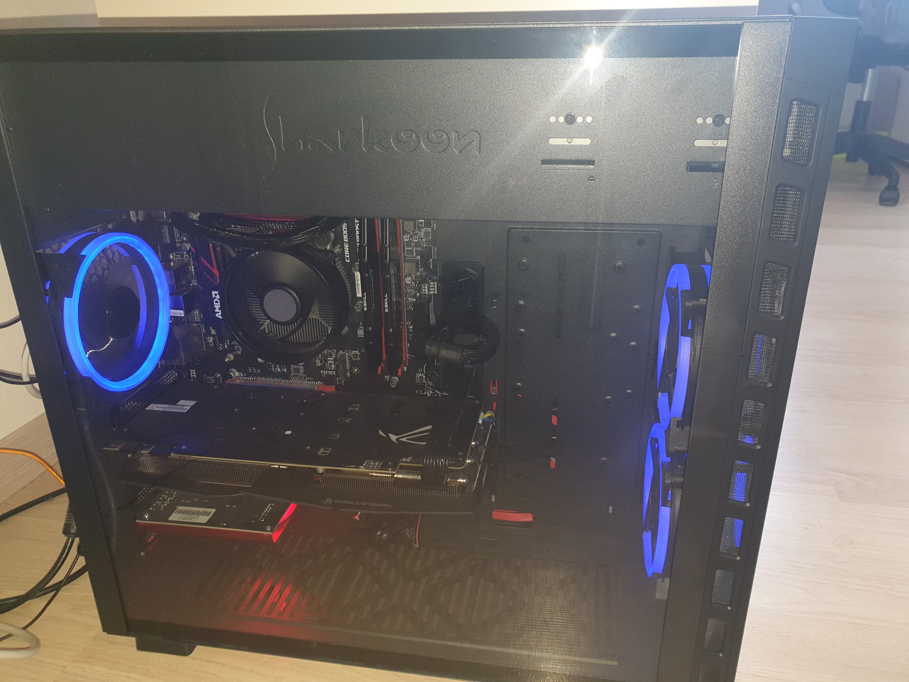

[IMG]https://pics.computerbase.de/forum/attachments/783/783057-5536d317396a2e72db4c531455285c87.jpg[/IMG]

Sieht doch sehr ordentlich aus. Wenn kein PBO oder irgend ein Auto OC eingeschaltet wurde, sollte der Kühler eigentlich besser funktionieren.
Ist der Kühler auch richtig montiert? Mein Ryzen 5 2600 ging mit Boxed-Kühler bei LAST nie über 73° C, mit Ben Nevis aktuell nie über 55° C - im Idle liege ich aktuell bei ~35° C!
Check nochmal die Montage ob er auch richtig draufsitzt, ggf. kannst du auch noch zusätzlich undervolten um Abwärme und Verbrauch weiter zu senken.

Laut deiner Screenshots läuft der CPU-Lüfter temperaturUNabhängig bei ca. 2500 rpm. Im Bios sollte man die Geschwindigkeit anpassen können, ggf. auf "Performance" oder ähnlich.

Da ist im BIOS irgendwas mit dem Lüfter verstellt der regelt ja zumindest lt. den Screenshots überhaupt nicht.
