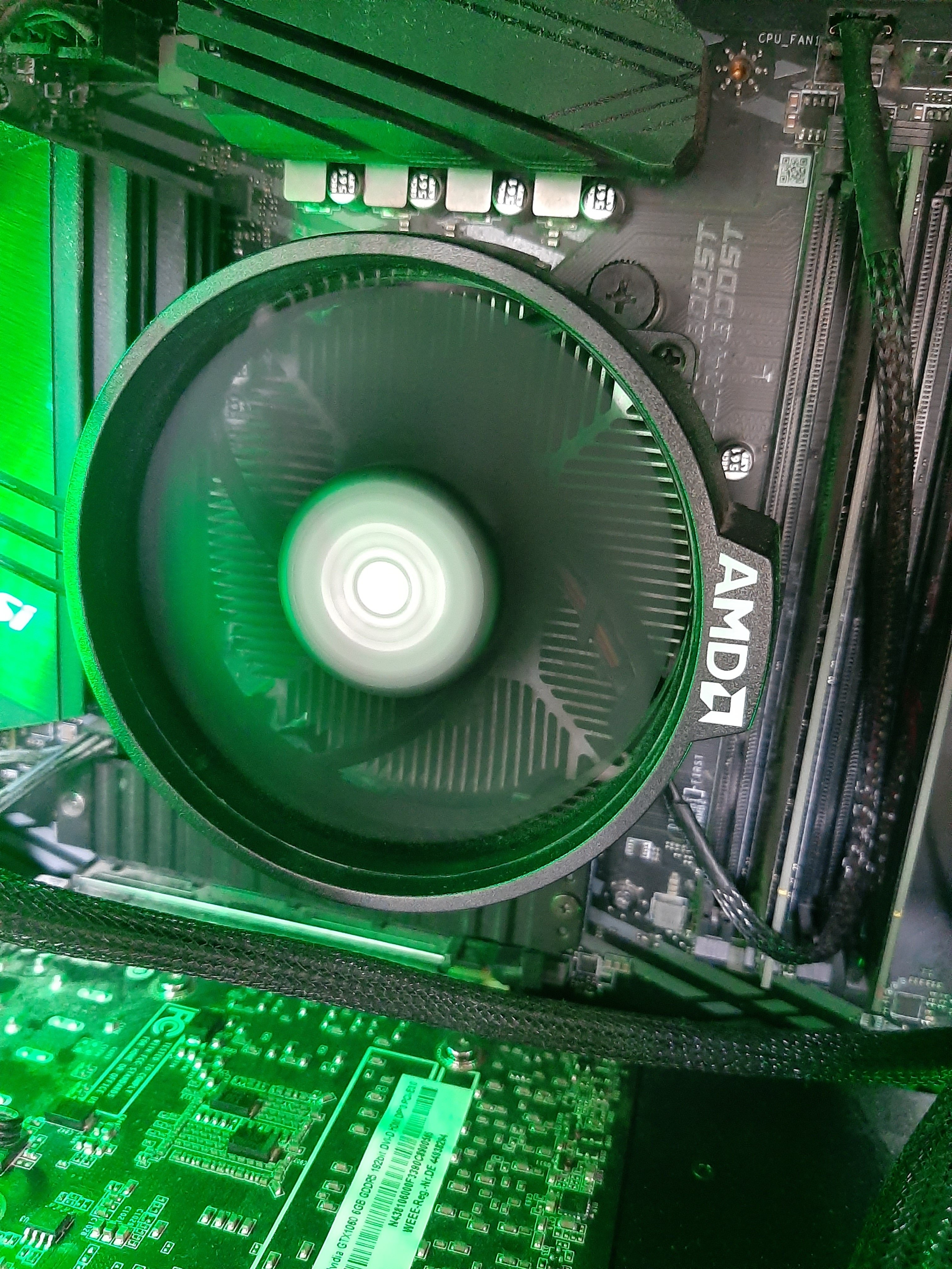

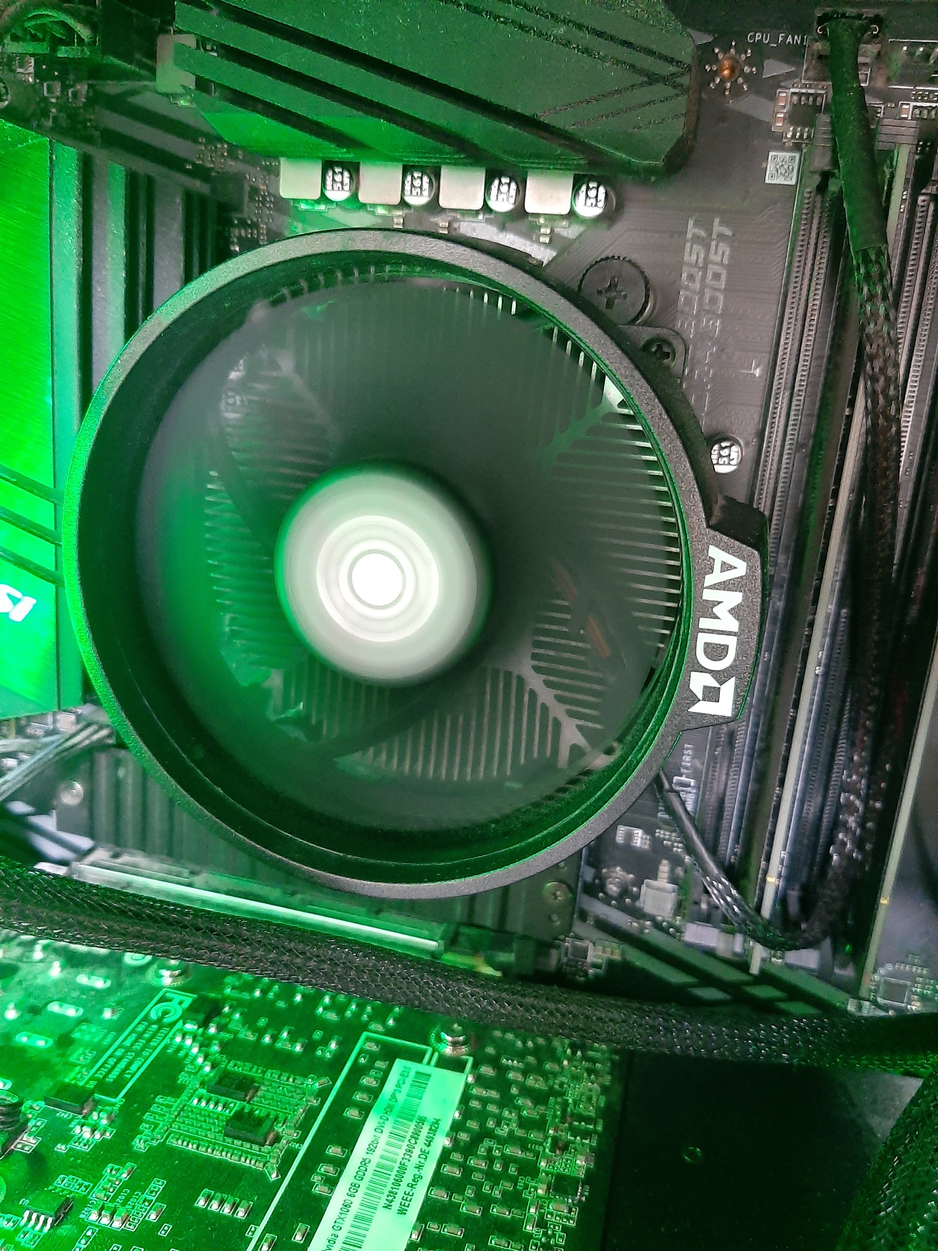

Habe den Kühler erneut gereinigt.
Auf dem Bild sehe ich eindeutig unter dem Lüfter, dass da ein "Teppich" drin ist, der Kühler als zugestaubt ist, genau wie ichs gesagt habe. Du musst schon die Lamellen sauber machen, nicht nur den Lüfter.
Hier ein aktuelleren Bild. Wie vorhin gesagt, habe ich nochmal alles sauber gemacht. Habe darauf geachtet, dass der Staub in den Lamellen weg ist.

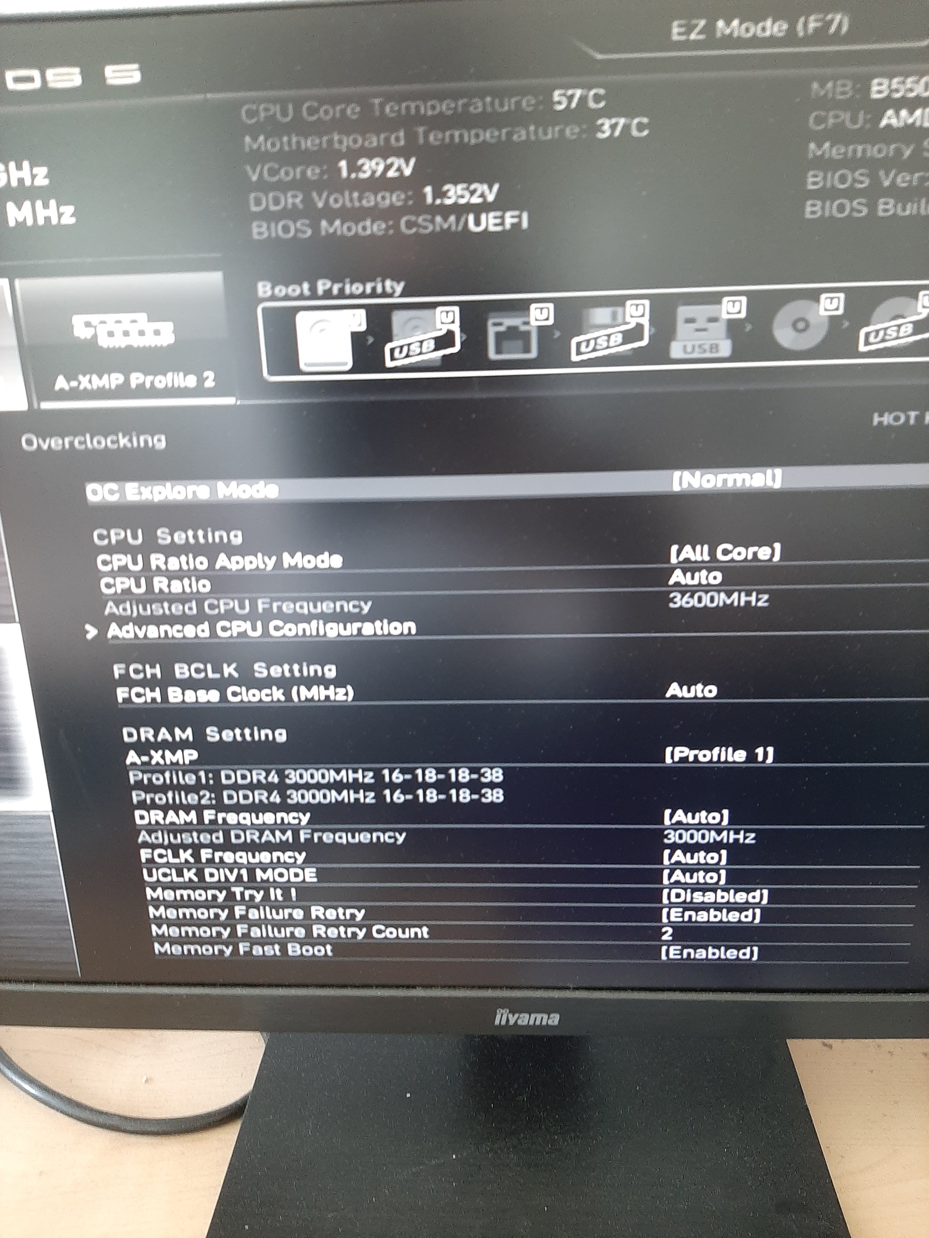

Der CPU Speed ist auf 4.2 GHz hoch. Dieser Wert war vor der Installation immer auf dem Standartwert 3.6 GHz. Deswegen habe ich hier bereits den Precision Boost Overdrive deaktiviert (Denke das ist die Einstellung für OC Genie). Allerdings bleibt der Speed auf 4.2 GHz.

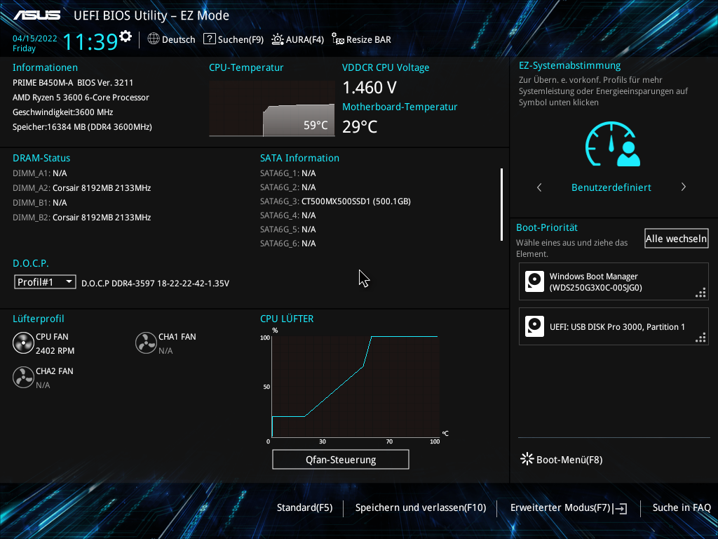

Dann kontrolliere doch mal im UEFI, welche Spannung und Taktrate du eingestellt hast, oder setze es auf defaults zurück, 4,2 GHz ist der Boost-Takt, 3,6 GHz der Basistakt. Ich würde auch den Kühler nochmal auf festen Sitz überprüfen, denn HWInfo zeigt auf dem Screenshot eigentlich normale Werte bei dir an.

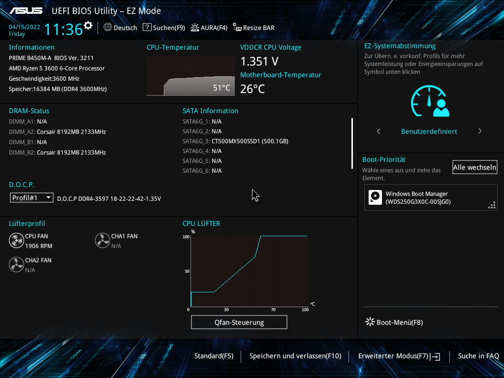

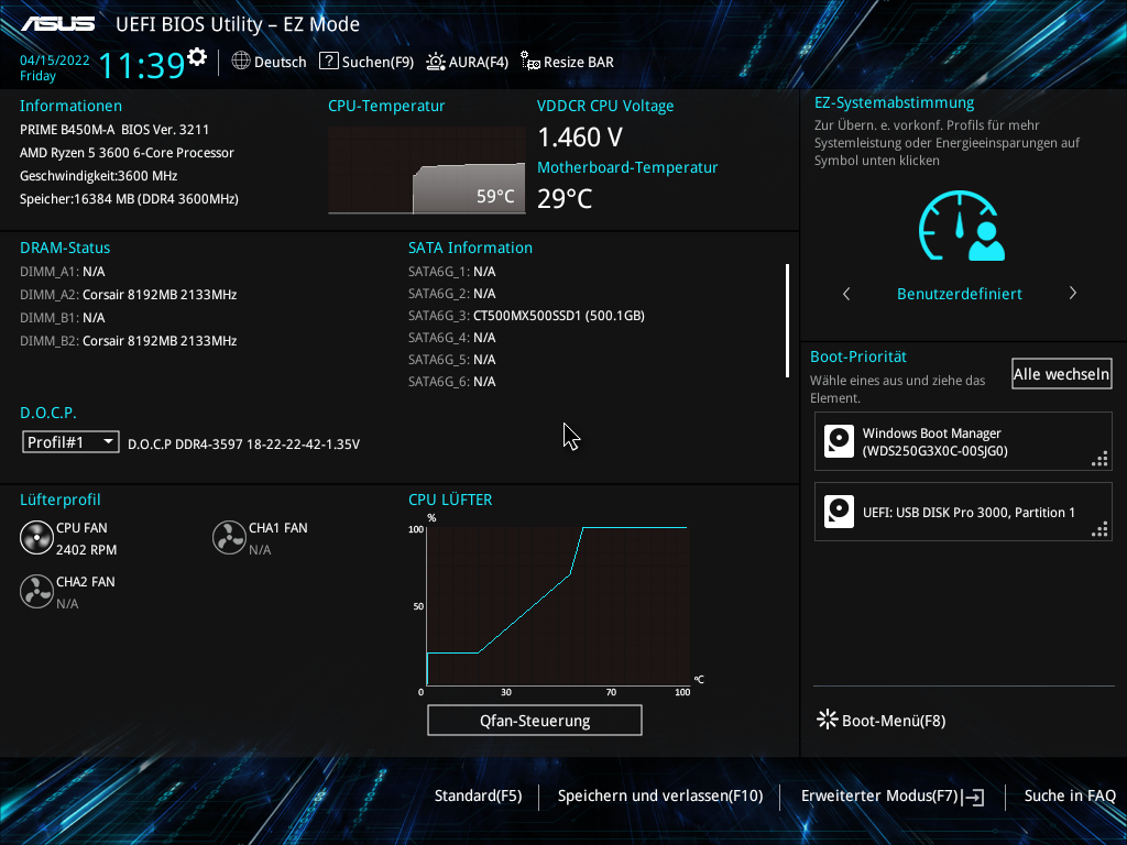

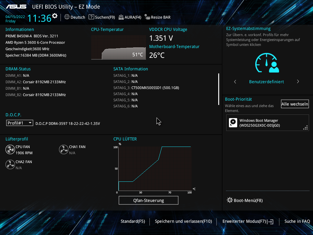

Doch, mein Ryzen 3600 mit boxed-Kühler geht im BIOS selbst mit - 0,1 Volt Offset für die CPU noch auf 51 °C.
Mit "Auto" (1,4 Volt) auch schnell Richtung 60 Grad. Das UEFI gibt vielleicht hier etwas viel Spannung (um die 1,46 Volt werden angezeigt).
Prime-B450M-A_Ryzen-3600_EZ-Start_CPU-Temp_Lüfter_220415_1V3.pngPrime-B450M-A_Ryzen-3600_EZ-Start_CPU-Temp_Lüfter_220415_1V4.png
Die wenigen Watt einer SSD werden kaum eine CPU samt Kühler um 15 Grad heißer machen können. :rolleyes:

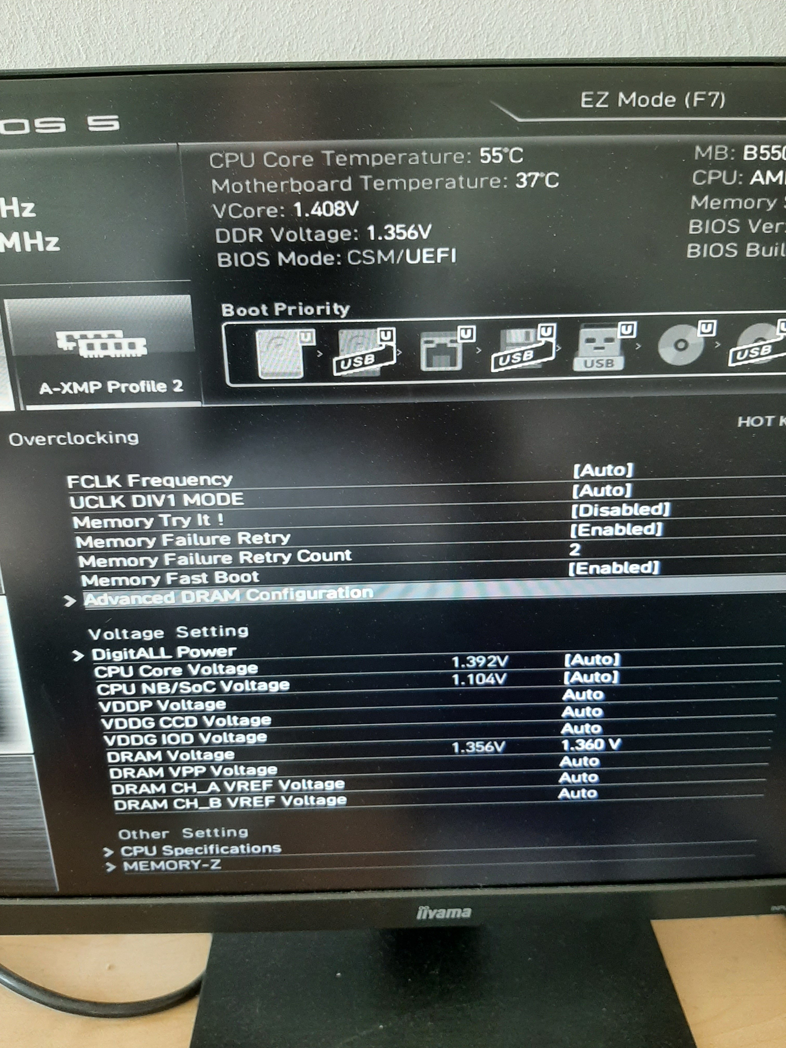

Hier ein Bild meiner Overclocking-Einstellungen:
Sollte aber eigentlich alles noch auf defaults sein.

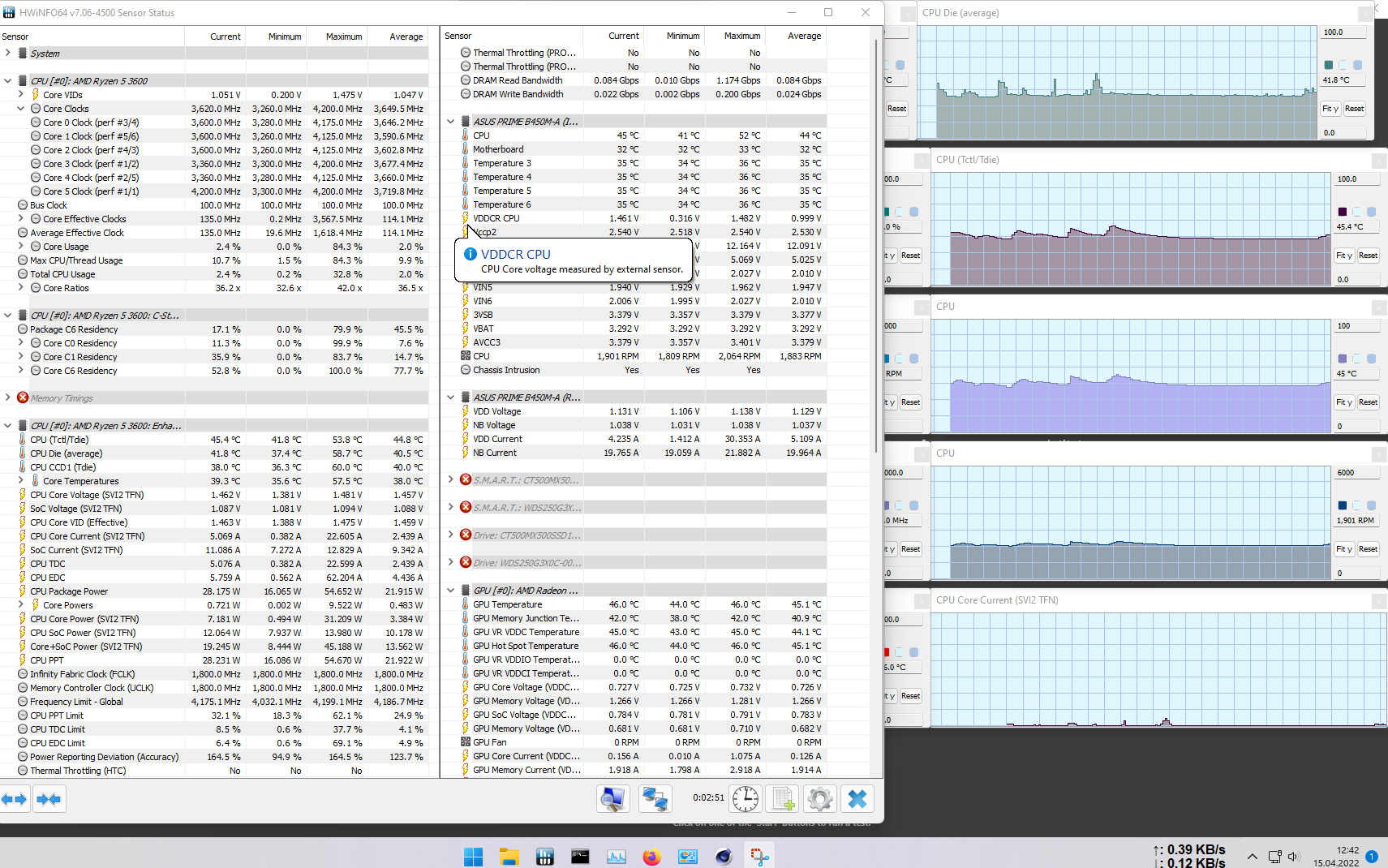

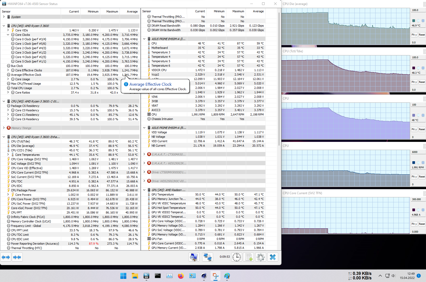

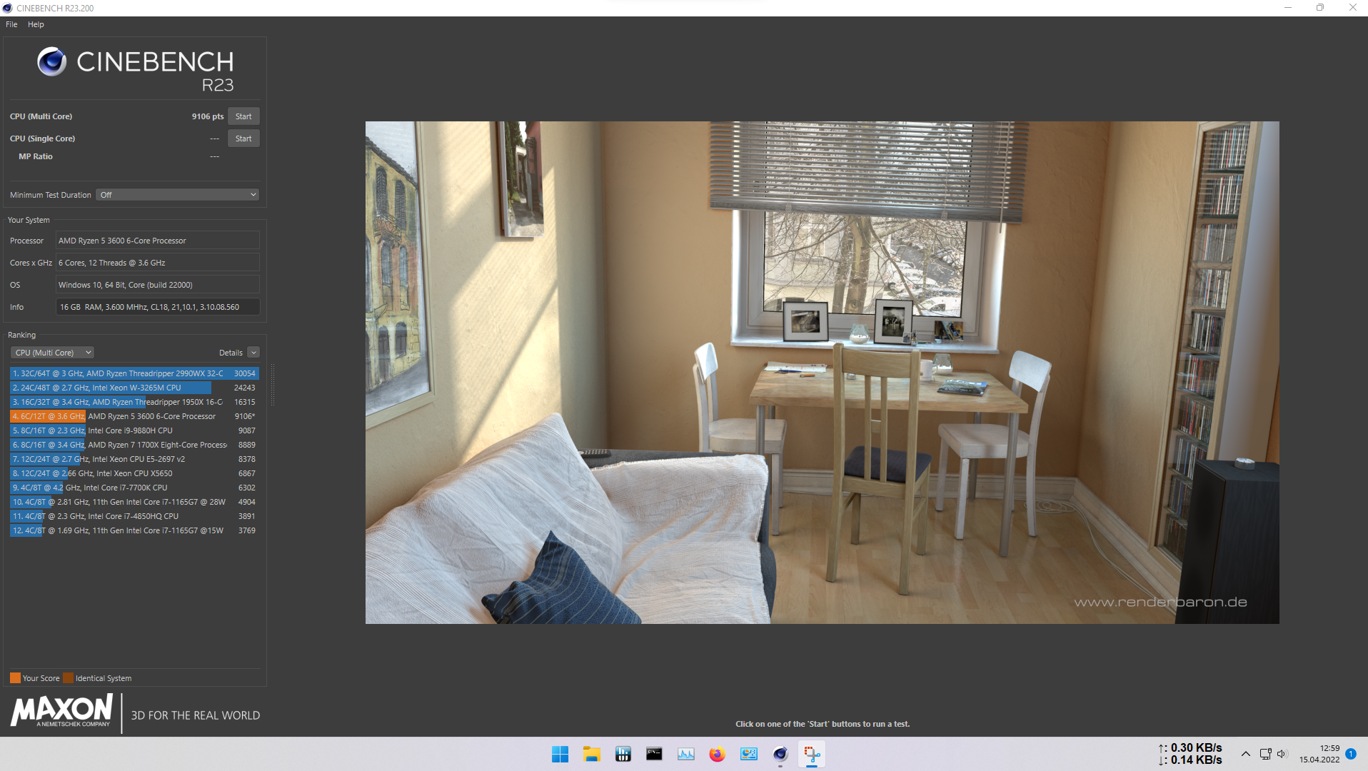

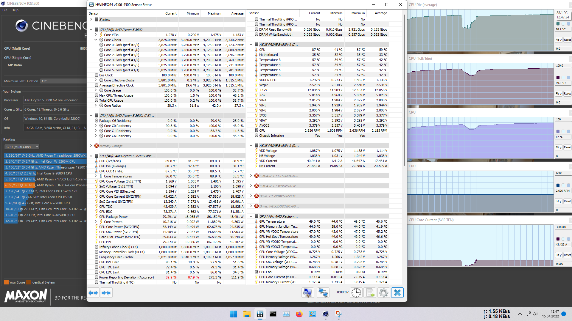

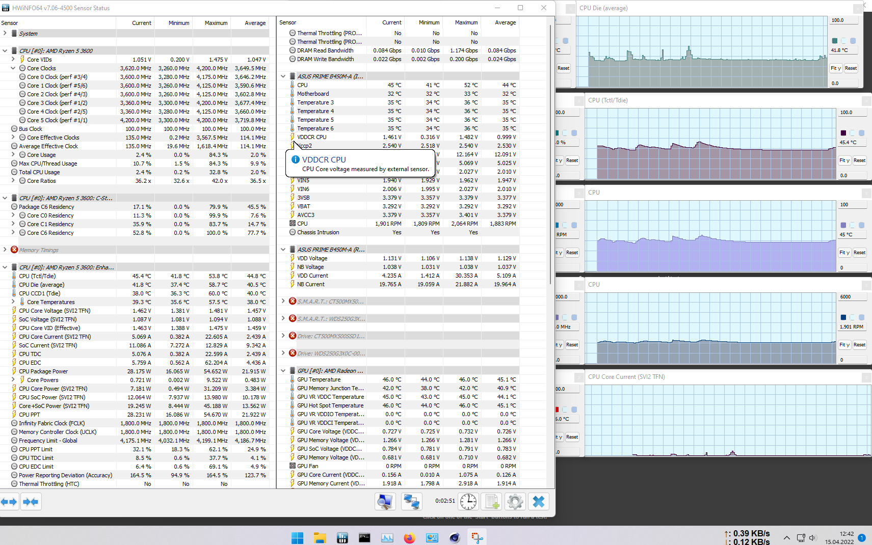

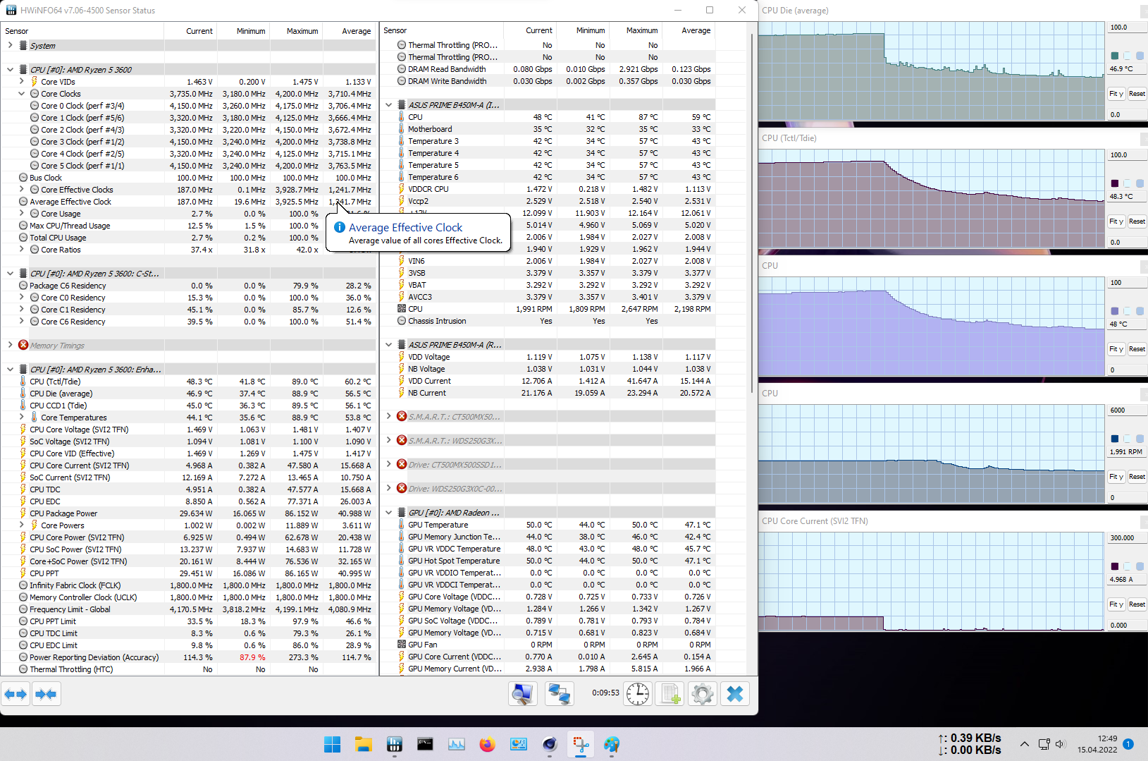

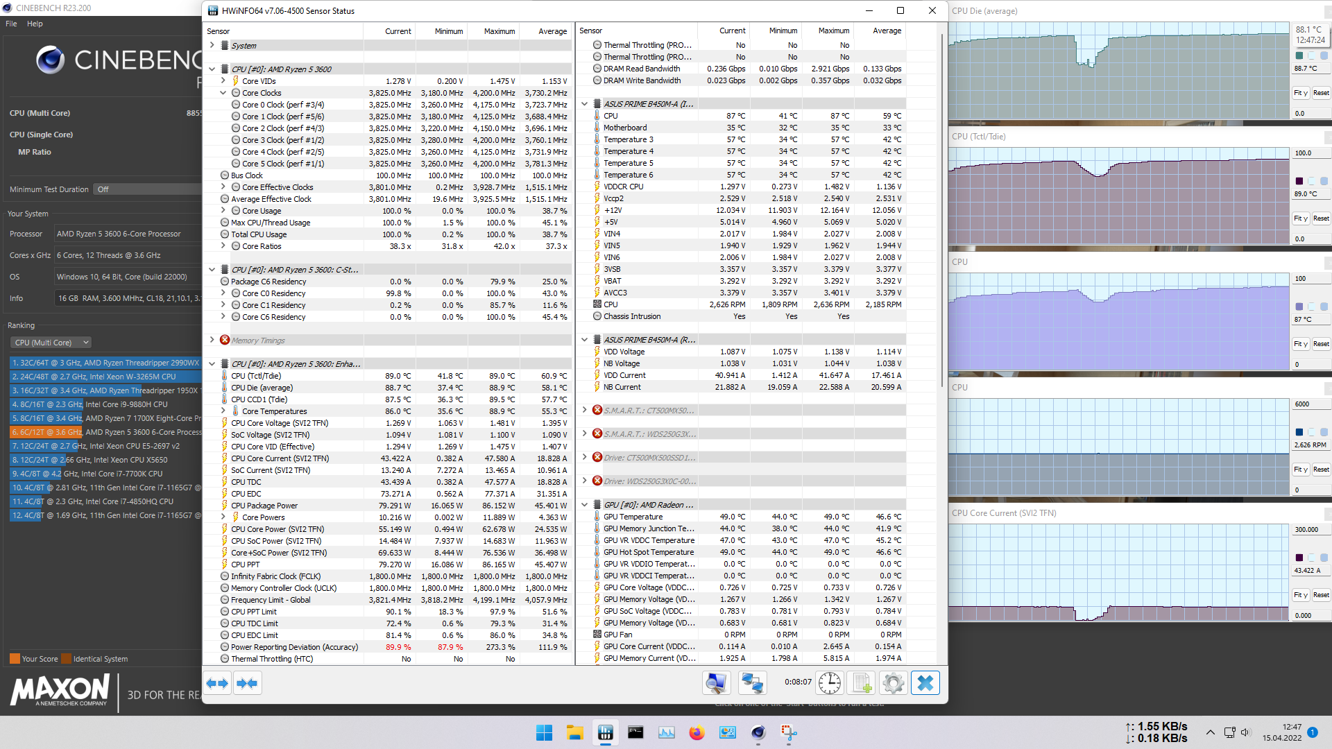

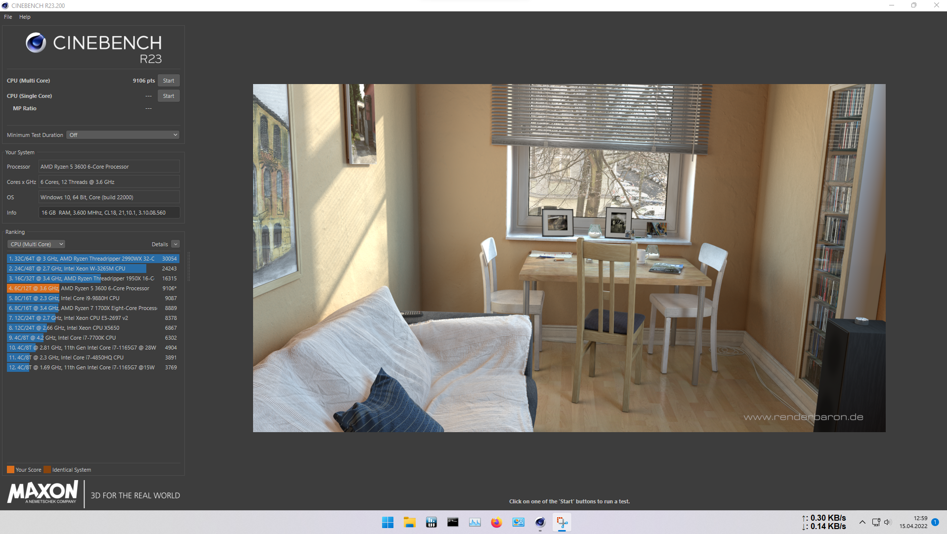

Eigentlich sieht so schon alles normal (gut) aus, deine Temperatur und VCore ist sogar etwas niedrieger als bei mir. Dass du in Windows schnell mal 80 Grad erreichst, ist auch nichts beunruhigendes. Lass doch mal Cinebench oder Timespy laufen, und sieh dir hier die Temperaturen und Ergebnisse an.
Leerlauf 45 °C, im Cinebench R23 geht er mit QFan Turbo Lüfterprofil knapp auf die 90 hoch. (2x), und kühlt dann wieder ab. Punktzahlt geht normalerweise bis ca. 9100.
Ryzen-3600_Leerlauf_Q-Fan-Turbo_2022-04-15_12-42.pngRyzen-3600_CinebenchR23_Q-Fan-Turbo_2022-04-15_12-47.pngRyzen-3600_Abkühlung_Q-Fan-Turbo_2022-04-15_12-49.png CinebenchR23_2022-04-15_13-00_9106-pts.png
Benötigen wirst du einen neuen Lüfter dann jedenfalls nicht. Wenn dir die Temperaturen trotzdem zu hoch erscheinen, kannst du wie gesagt die Spannung etwas nach unten 'korrigieren'.
Anhang anzeigen 1208514Anhang anzeigen 1208515Anhang anzeigen 1208512 Anhang anzeigen 1208516
@FR3DI Ein Kühler für fast 50 % dessen, was die CPU (mit 65 Watt TDP) kostet!? Nur damit irgendwo schönere Zahlen stehen? :D Mir wär's das nicht Wert.
Habe jetzt nochmal Cinebench laufen lassen. Tatsächlich bleibt die Temperatur bei maximal 83 C im Multi Core. Im Single Core übersteigt sie 75 C nicht. Denke also, dass die Maßnahmen doch ziemlich geholfen haben. Werde mir jetzt aber trotzdem zur Absicherung einen neuen CPU-Kühler und einen weiteren Gehäuselüfter kaufen, allerdings einen günstigeren. Denke nun an den Artic Esports.

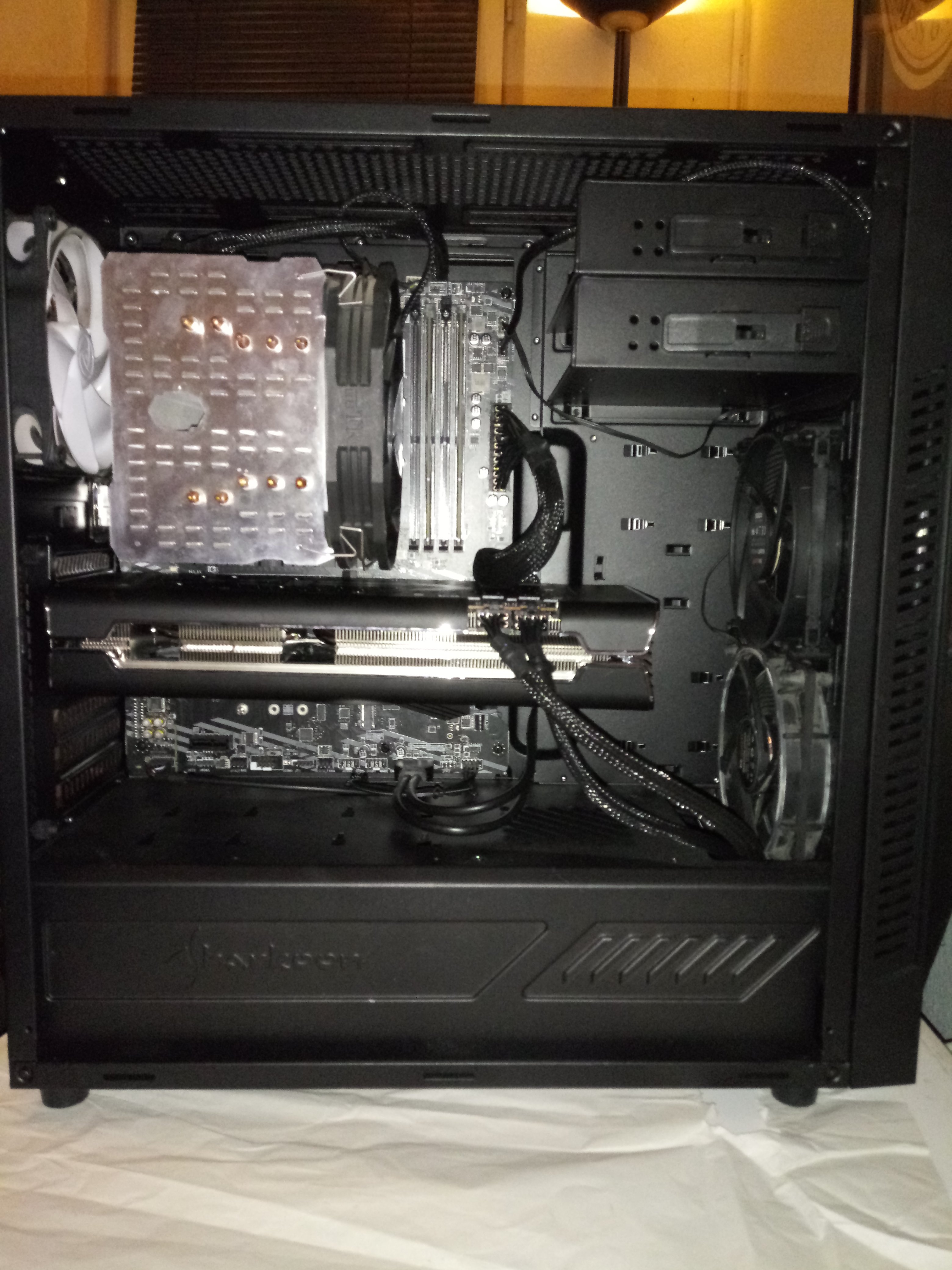

@lucakammerer06
Ich hab das gleiche MoBo+ CPU System, bei mir siehts so aus und Temps im Idle (während ich schreibe) bei 35° und beim zocken knapp bis 70° (je nach Umgebungstemperatur)
2 Lüfter vorn, einer hinten bei 5-600rpm, Cpu im Idle bei ~400rpm, unhörbar und doch Reserven
