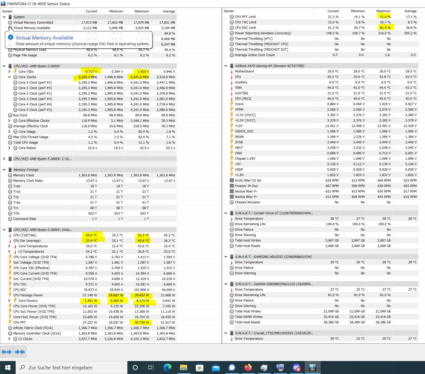

Du hast mich missverstanden.
Ich wills mal so sagen, ich lege viel Wert auf Airflowgehäuse, verbaue ich auch am liebsten, aber ob die Hotspot Temp der CPU nach Boost ausm Idle bei 50 oder 65 Grad liegt ist völlig irrelevant.
Der Hotspot befindet sich meist auf einem winzigen Fleck irgendwo im Kern wenn er einen oder mehrere Kerne für einen leichten Task boostet. Der Rest des Kerns bleibt kalt. Die Hitze die dabei abgegeben wird ist sehr, sehr gering und deshalb wird ein besserer Kühler auch kaum helfen.
Hier hab ich meinen 2600X als Beispiel, das ist im Gegensatz zu deinem ein 95W TDP Modell, nach Boost bleibt der Wasserkühler oder die Heatpipes des Luftkühlers kalt, weil beim so nem Boost nicht viel Hitze abgegeben wird. Bei mir ist der Unterschied zwischen Idle und Boost 21W wie du an der PPT siehtst, das ist sehr überschaubar.
Relevant ist also nicht die Hotspot Temp im vermeintlichen Idle sondern, die Durchschnittstemp des Kerns.
Bei Dauerlast auf allen Kernen wird sich Hotspot und Durchschnitt natürlich angleichen.
Sprich machst dir einen Kopf wegen gar nix...
Das hier ist mit Browser mit diversen Tabs offen, Youtube und Netflix offen, Taskmanager und 2x Messenger offen. Und da die Raumtemp grad hoch ist, ist der Unterschied zwischen Durchschnittstemp und Hotspot gerade geringer als normal. Normalerweise hab ich eine MB Temp von 24-25 Grad und nicht 30.
Und auch die Durchschnittliche CPU Temp ist damit Normal um den Faktor geringer, an der Hotspot Temp ändert das aber nix.
