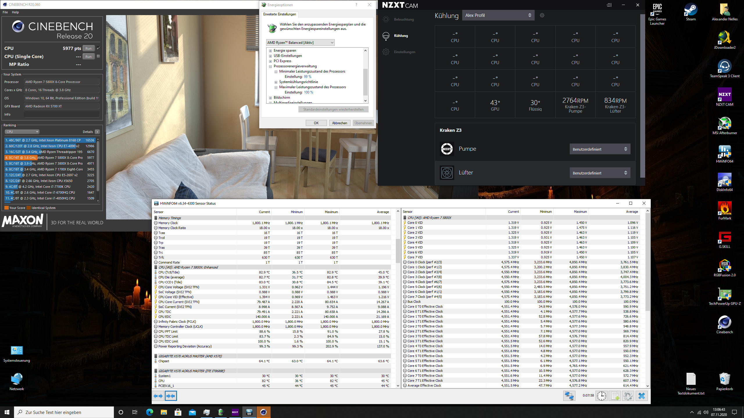

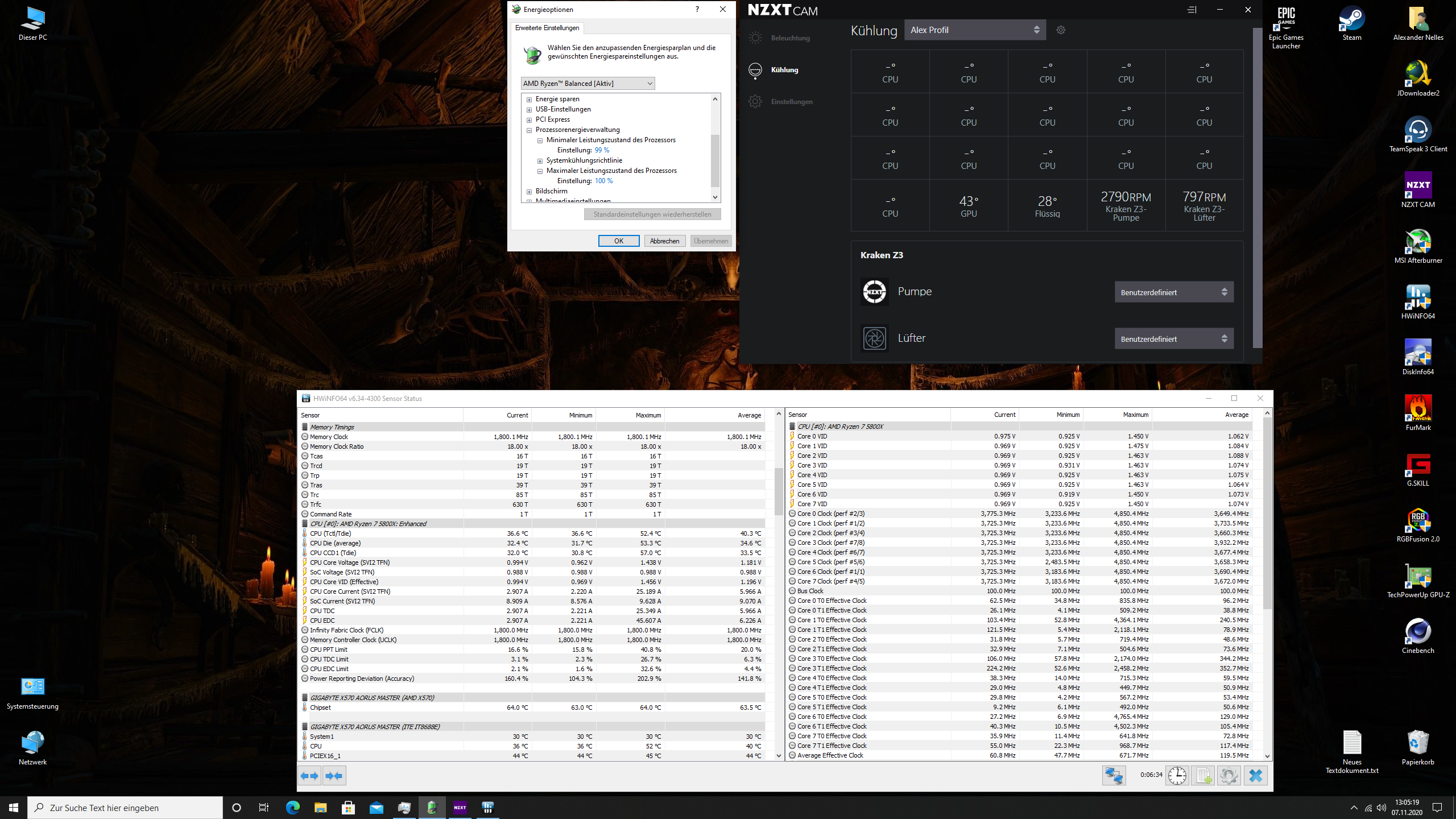

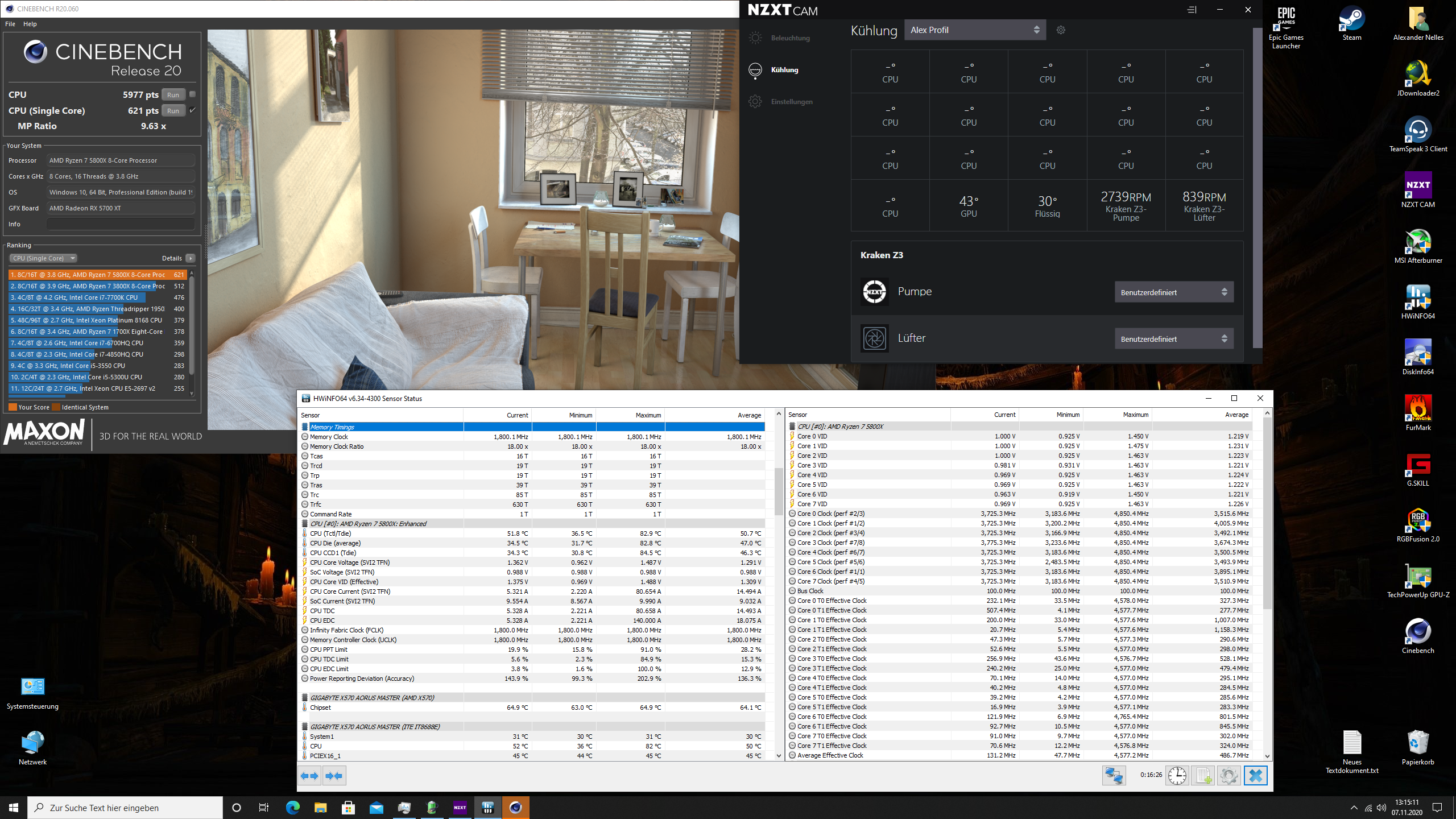

alne24 schrieb:
So Nun ist er eingebaut der 5800x. Bios Default nur XMP.
Idle ohne last: 32-35 Grad
Cinebench R20 Multi: 80-85 Grad
Cinebench R20 Single: 51-52 Grad
Punkte die Erreicht wurden nicht beachten, hab ja alle möglichen Programme am laufen ;) , Nzxt Cam Software liest Temperatur nicht aus, NZXT weiß davon und fixen es noch. Gaming folgt gleich noch ein Screen.

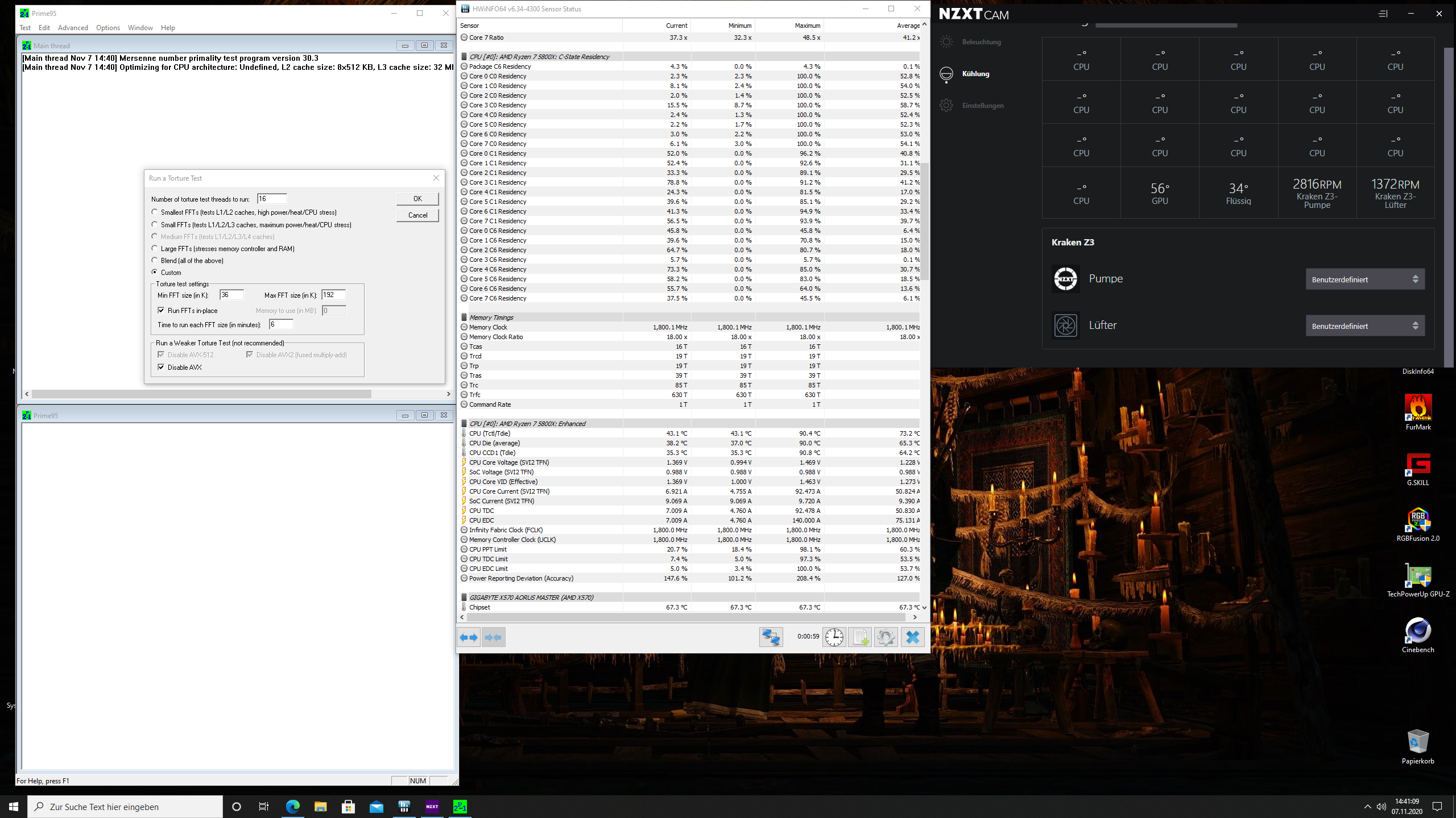

alne24 schrieb:
Lüfter laufen auf 35% dauerhaft, damit ich nix höre... Prime95 noch nicht getestet
Edit:
Prime95 AVX off - nach 2sek 90 Grad und dann dauerhaft dort geblieben.

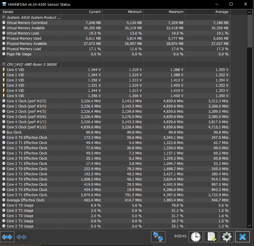

FwSteiner666 schrieb:
Leute, schaut mal.... Ist das nicht krass?!
5600X OC während CB20 single core bench
PBO on mit max 200Mhz Override. Alle Kerne kommen bis 4,85Ghz. So eine geile CPU!
Kannst du das überhaupt durch den Score verifizieren?
Auf die max Werte von HWinfo geb ich sowieso nix mehr. Das war ja bei den 3000ern auch im idle der fall.
Auch würde ich eher den Prozess auf ein Core pinnen. Denn wenn der Takt zwischen den Cores hin und her schwankt, wird auch nie der richtige Takt angezeigt. Es wird zb eher bei 2 Cores je 2,4Ghz angezeigt,
Ich verifiziere den Takt nur noch mit Ryzen Master, auch wenn bei HWInfo Avarage Clock bestimmt auch geht.
Ich will damit nicht sagen dass der 5600X nicht den Takt schafft. Klar kann das sein, warum auch nicht. Die anderen Boosten ja auch Stock +150mhz höher, nur beim 5600X ist ja nur +50 erlaubt. Also klar kann das mit den +200 AutoOC dann gehen.
Dennoch würde ich das immer verifizieren durch den Benchmark Score
Reaktionen: micha`
