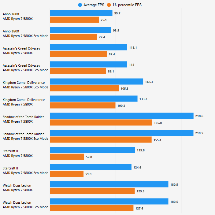

Taxxor schrieb:
Hier nochmal zum Vergleich Eco Mode vs Default (und ja, Kingdom Come lief tatsächlich schneller im Eco Mode^^)
Also das einzige, was der Eco Mode hier im Gaming bei mir letztendlich bewirkt, sind ~5W weniger Verbrauch ;)
Was würde dir das bringen, außer schlechterer Performance? Die Kerne werden so verteilt, wie es am besten ist.
