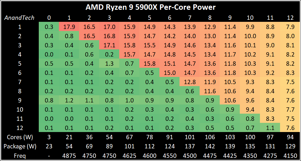

Kann man dann davon ausgehen, dass beispielsweise bei einem Spiel wenn alle Kerne belastet werden 4150Mhz bei einem 5900X gefahren werden?
Bei dem Youtube Video von mir oben (Vergleich 5900x vs 10900k) hat der AMD 4600 MHz. Lt. dem Bild von Anandtech müssten beim Spielen dann 5 Kerne genutzt werden.🤔
Die Art der Belastung ist auch wichtig. Je stärker die Belastung, desto geringer der Takt. Und anders rum.
So taktet Zen 2 oder Zen 3 relativ hoch auf allen Kernen wenn man einen RAM Test macht (Prime95 Blend, HCL Memtest etc), und das wird als 100% Auslastung aller Kerne ausgelesen, obwohl die CPU nicht mal wirklich warm wird.
Dann gibt es auch wieder so etwas mit höherer Last wie CB20, wo der Takt wieder fällt - obwohl das Programm auch gut alle Kerne auslasten kann.
Spiele sind in der Regel zwischen beiden Extremen, aber nicht jedes Spiel ist gleich.
Reaktionen: Nixdorf und chrunchinut
Nein, der tatsächlich resultierende Takt hängt von der Art der Last selbst ab, und nicht nur von der Zahl der belasteten Kerne. Das ist nicht wie bei Intel, wo es eine simple Tabelle gibt, in der die Taktvorgabe steht. Auch die Stärke der Prozessorkühlung und die Qualität des Board-VRMs können sich auf den Takt auswirken. Der Precision Boost reagiert feingranular auf verschiedenste Faktoren.
Bei TechPowerUp gibt es zum Beispiel Messungen zum Takt, die zum einen höhere Werte melden und zum anderen auch zeigen, wie die Art der Last Unterschiede von 100 MHz erzeugt.

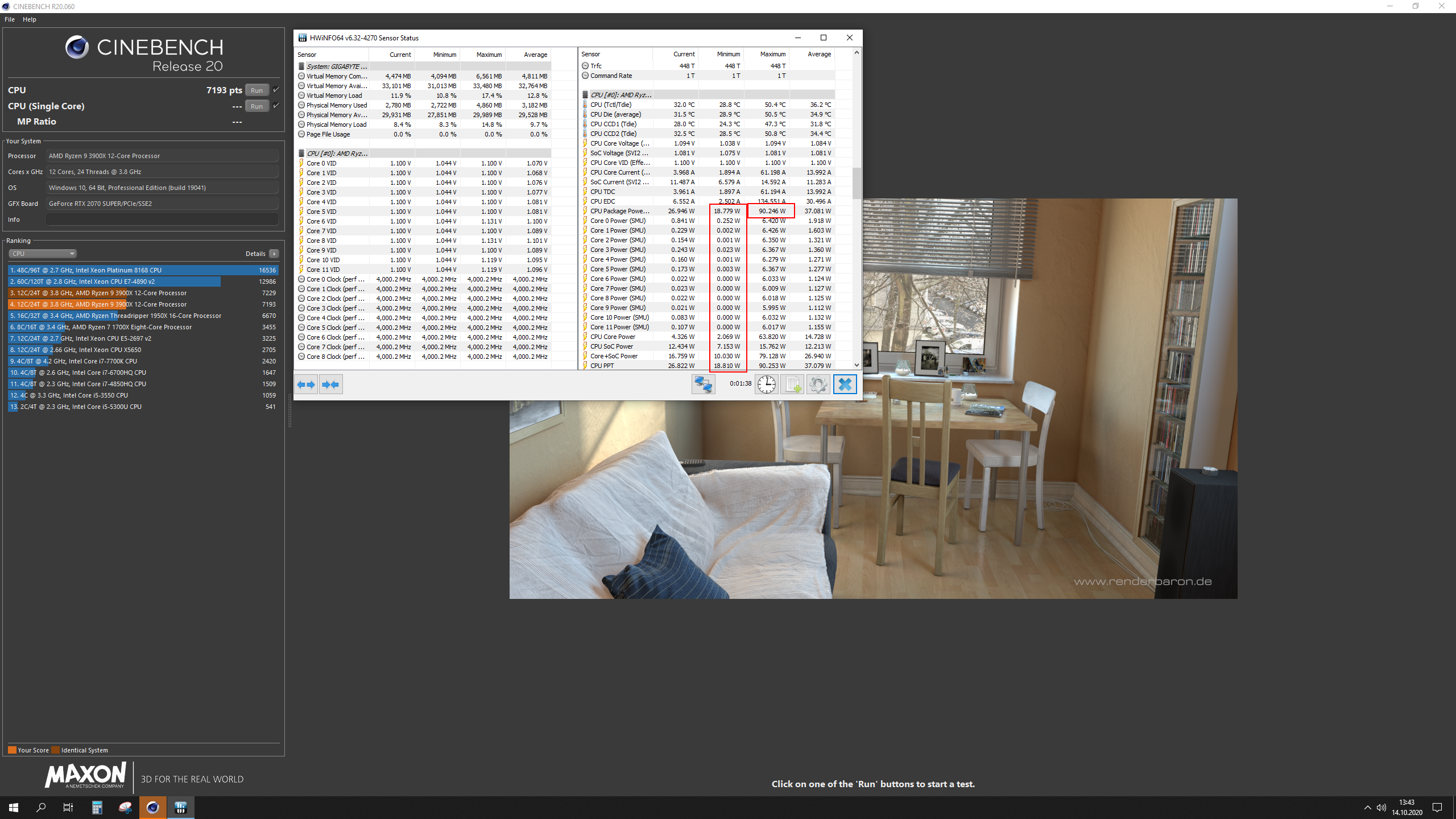

Rockstar85 schrieb:
Der CB Test zeigt doch, ebenso wie igors Test, dass Zen immernoch ein Heißsporn ist. Das ist auch bei den XT nicht besser und das resultiert eben aus der Fläche und der anzuführen den Leistung.
Ein wenig optimiert kann man einen R9 3900X schon zügeln. Natürlich sind nicht alle gleich.
Will man nur die Render- Leistung eines stock R9 3900XT (wie hier beim HWL Test), kann man den R9 3900X
auf 50° drücken. Oder eben stock unter 70° , die man aber optimiert bei gleichen Verbrauch und mehr
Leistung auch unterbieten kann. Dazu reicht mein Noctua gerade noch aus.
Also als allgemeinen Heißsprn sehe ich meinen ZEN2 nicht.

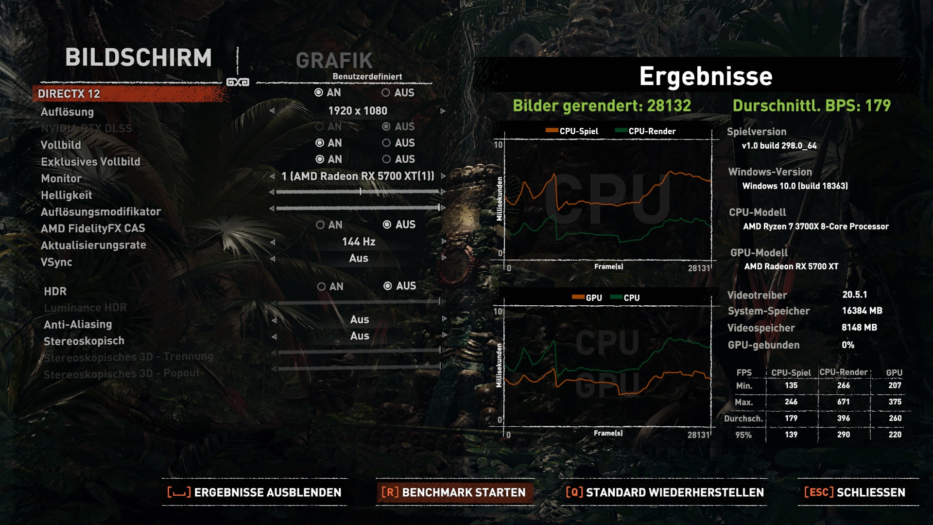

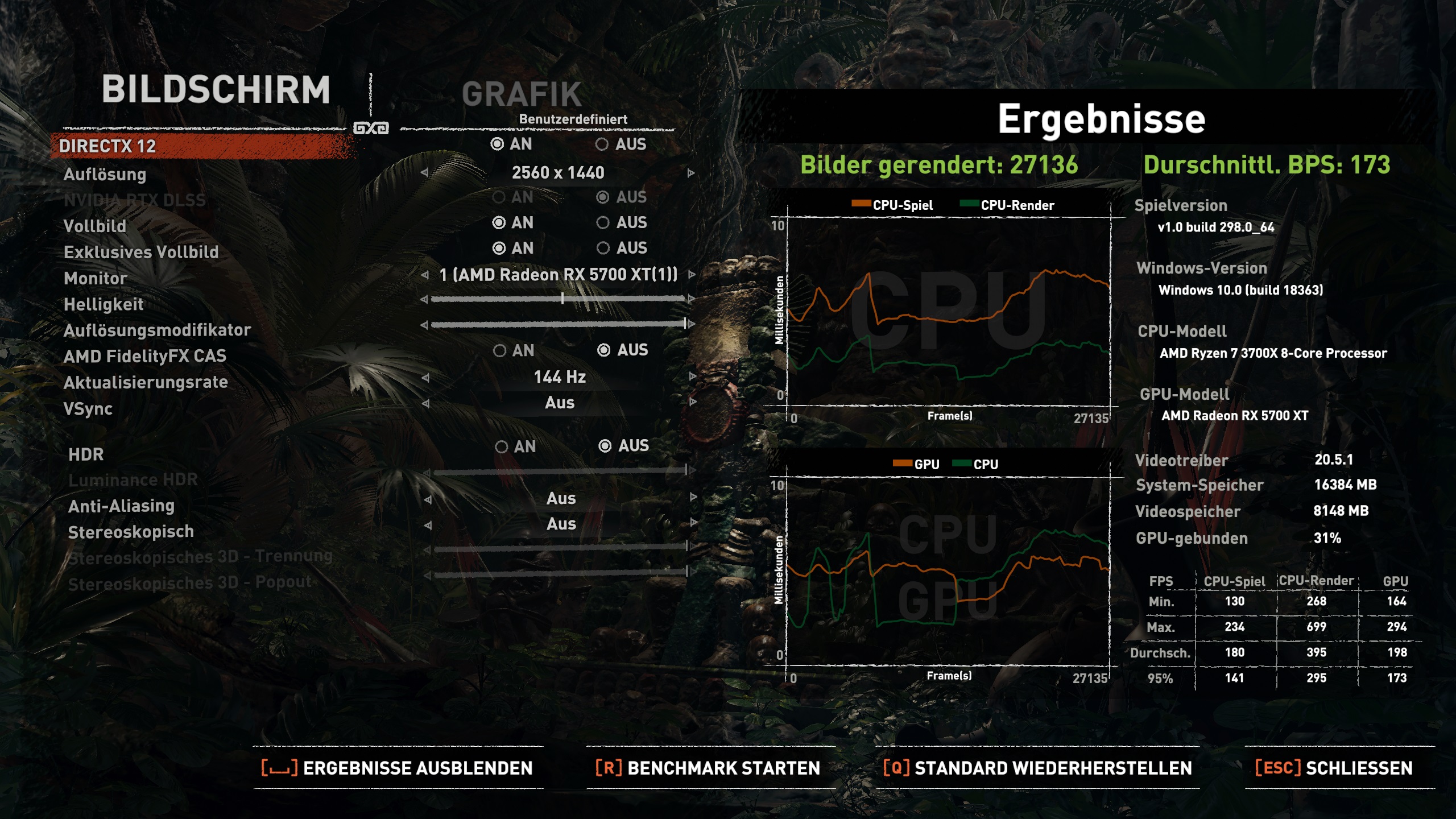

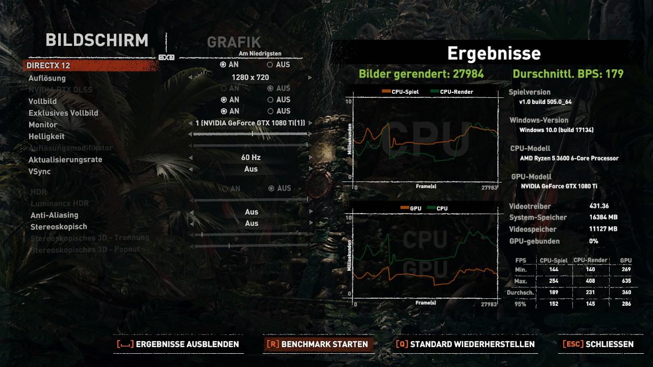

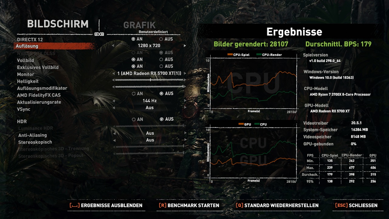

Rage schrieb:
Stell Dir vor, so einer bin ich auch ;) Details werden so weit runtergeregelt, bis ich mit konstanten ~144 fps nicht im GPU-Limit bin. Das muss der Prozessor aber auch mitmachen.
Versuche das mal beim FlightSimulator 2020 - viel Glück beim erreichen der 144fps :daumen:
Und konstante 144 fps bei solchen Tests rauslesen zu können ist nichts weiter als russisches Roulette. Lernt endlich mal was Benchmarks sind. Benchmark-Tests sind auf "Stelle im Spiel, zeitliche Größe und die Hardware bestimmt". Wenn Du im Benchmark an irgendeiner Stelle 144 fps avg erreichst (selbst mit der besten CPU auf dem Markt), heißt es noch lange nicht, dass in vielen Stellen des Spiels die 144 fps gehalten werden können. Und dann kommen noch alte und neue Games dazu (mit wiedermal 1 Kern Support und mehreren Kernen Support). Desweiteren - je nach GPU - kannst Du selbst schon bei Low-Grafik-Einstellungen ins GPU-Limit rennen (bevor dir deiner CPU die Puste ausgeht) - ganz besonders, wenn es in höhere Auflösungen geht.
Siehe:
Selbst mit meiner 5700XT bin ich hier bei den niedrigsten Einstellungen in 1440p schon im GPU-Limit in diesem Benschmark (und das Spiel ist wie alt?).
Hier noch das Ergebnis in 1080p, wo ich selbst bei CPU- und GPU-Einstellungen im Low beinahe ins GPU-Limit renne:
Hier noch das Ergebnis in 720p, wo ich nicht ins GPU-Limit renne:
Und das sind nur ein Game - und auch nur an bestimmten Szenen und in einer begrenzten Zeit (mit einer Hardware-Zusammenstellung). Bei einem anderem Spiel sieht es wieder anders aus mit den AVG fps. In einem Spiel erreicht es 144 fps, in anderem sind nichtmal 100 drinn (und je nach Spiel und Szene kommt man ins GPU- und CPU-Limit). Vielleicht solltest Du das Game selbst benchen und die Grafik beim Bench anschauen - 1080p low ist so viel schöner - als mit high :rolleyes:
Eure Argumentation mit 144 fps ist diesbezüglich schon ad acta gelegt worden - da schon längst widerlegt.
Und wenn schon im Parkour mit high-Settings bei 720p mit einer 3080 ins Graka-Limit rennt, wird es in 1080p nicht besser laufen.
Wenn ihr wirklich so viel fps haben wollt, dann kauft euch die schnellste CPU und GPU, die auf dem Markt (Paperlaunch beiseite gelegt). Fertig. Den Rest, was ihr hier ständig fordert, können nichtmal die 720p-Tests abbilden (da hier nicht alle Games abgebildet werden können) - schon lange ein ganzes Spiel.

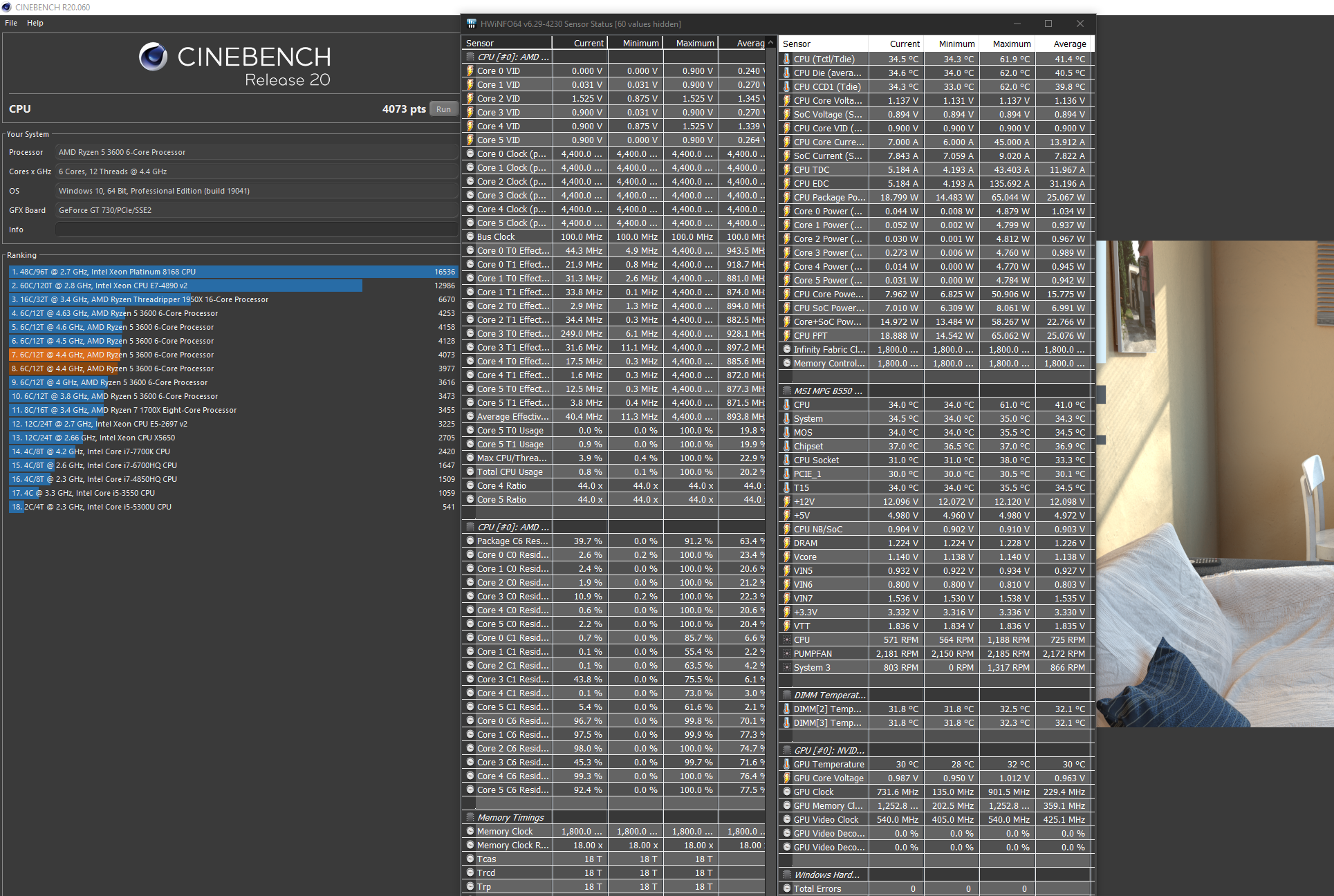

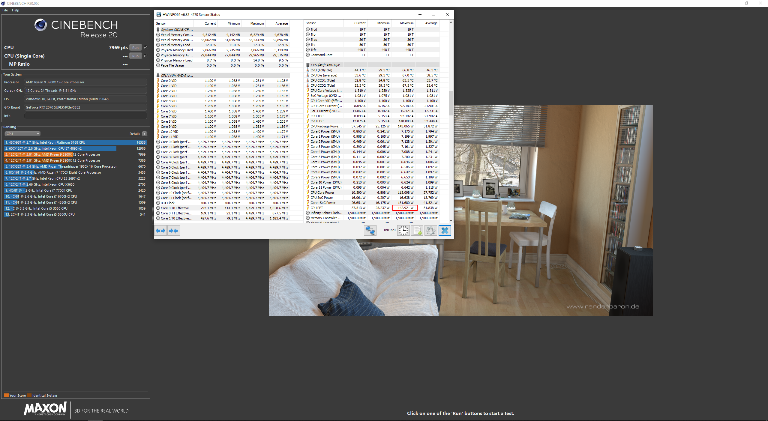

AMD ist geil, Leute ich hab mit meiner billig AIO Kühlung auch nur knapp über 60°C in CB 20 bei max 65W.
Lasst euch nix erzählen, die Leute müssen es erstmal richtig verdauen, was AMD mit Zen 3 vollzogen hat.
Das braucht seine gewisse Zeit, gönnt den Leuten bitte etwas Zeit. Esenel hat ja schon geschrieben gehabt, dass er eventuell nen 5900X holt, also immer mit der Ruhe, so einen krassen Machtwechsel muss man erstmal runterschlucken und sich selbst mal erst wieder neu booten, damit man die Tatsachen sieht und anders bewertet, ganz ohne eine Brille :D Reicht doch für ne 100€ CPU XD
