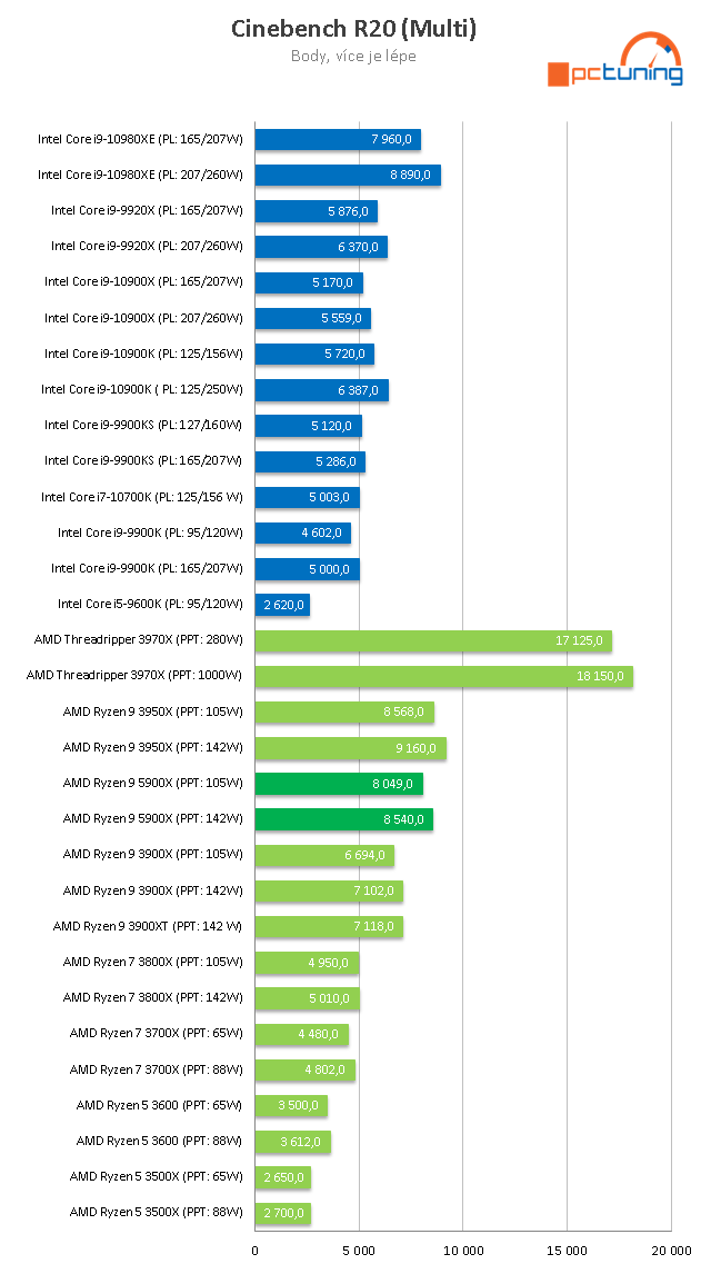

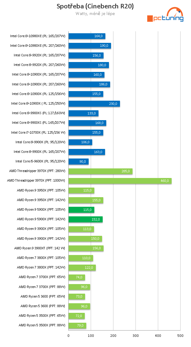

Nixdorf schrieb:
Allerdings ist das genau der Grund, warum man eigentlich lieber einen 5700X möchte
Kommt halt drauf an. Der 5800x lässt einem halt alle Freiheiten das So einzustellen wie man es gerne mag. Die Abstufung 105W zu 65W ist ja schon ziemlich grob. Wahrscheinlich reichts das Ding per PPT Limit schon ohne signifikanten Leistungsverlust optimieren.
Ich weiss nicht wie das aktuell ist, aber bei meinem 2600x konnte ich das PPT in 1W schritten im BIOS frei definieren vom Max bis runter auf 25W.
