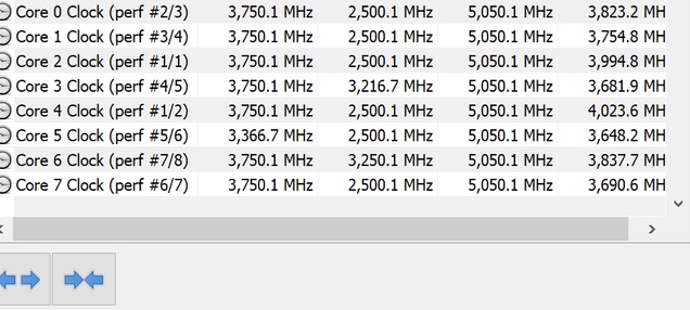

So sieht das halt bei Ryzen Master aus nach dem BoostTester

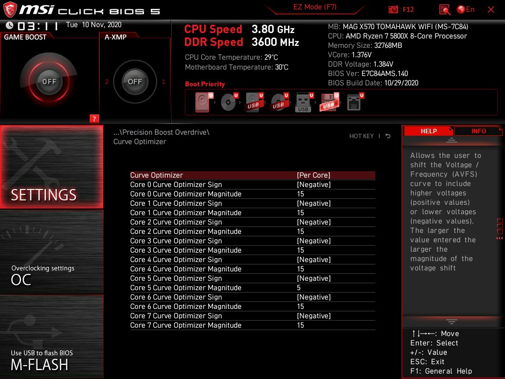

Einfach noch bisschen abwarten, es gibt ja jetzt neu den PBO Curve Optimizer (bei Asrock, Gigabyte, ... aktuell nur noch nicht im BIOS), damit kann man dann die schlechten Kerne boosten:
Hmm naja das schon aber ich denke wenn sie sich nicht mal automatisch vernünftig boosten, dann bringt das auch nicht viel glaube ich außer das die Temps unnötig steigen wieder und somit throttelt.
