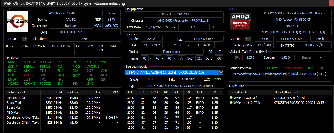

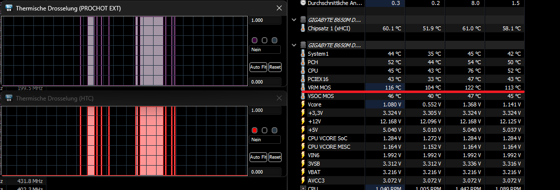

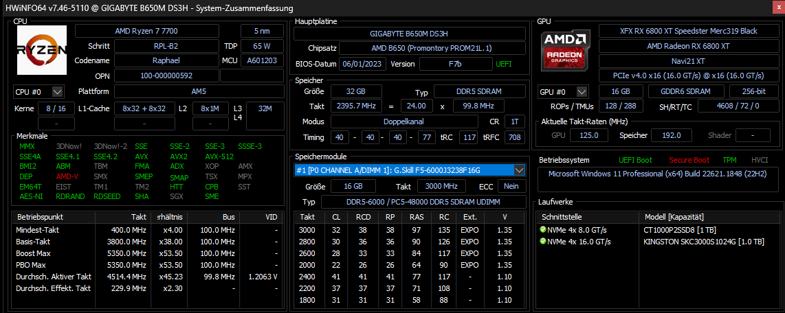

Seit gut einer Woche kann ich beobachten das meine CPU einfach auf ~500Mhz runtertaktet. Dies geschieht unter Last wie auch im Idle. Manchmal läuft es einwandfrei und dann gibt es Tage da passiert es im 10 Minuten Takt - gerade beim spielen macht das keinen Spaß. Die Temperatur liegt eigentlich auch im grünen Bereich max 89°C beim Cyberpunk spielen auf max. Einstellungen.
Hier ein Screenshot von HWM während eines CPU-Benchmark:
https://ibb.co/P5CQVZ0
Hier ein Screenshot während ich diesen Forenbeitrag schreibe:
https://ibb.co/GCsgRK7

Moin!

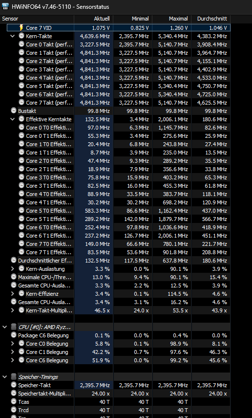

Nimm mal bitte als Tool HWINFO64.

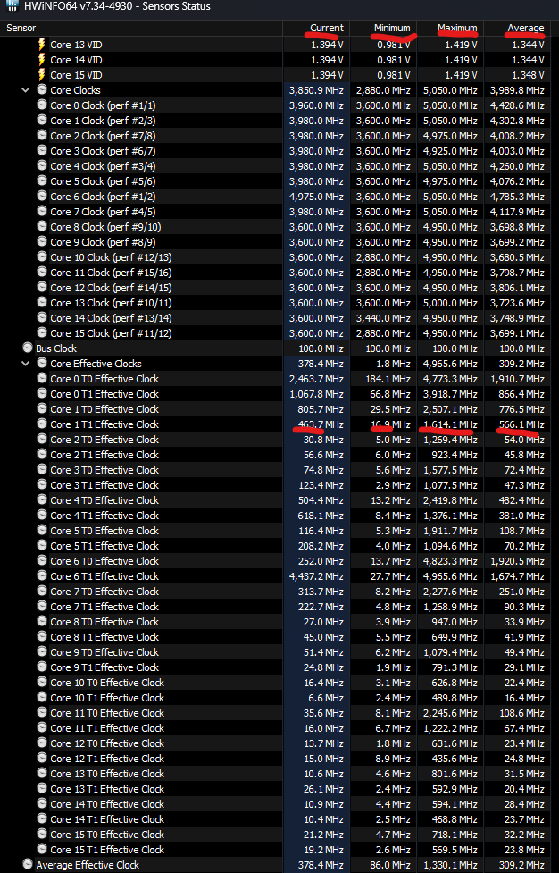

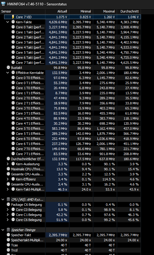

So wie ich das sehe, nimmst du die Effective Clocks u.a. und verwechselts Minimum mit Maximum bzw. Average.
Wenn deine Games nicht abartig am Ruckeln sind durch den niedrigen Takt, dann sollte ich mit meiner Annahme richtig liegen :-)
Der Screenshot ist von meinem 5950x unter custom wakü.
Viele Grüße,
Anthrax

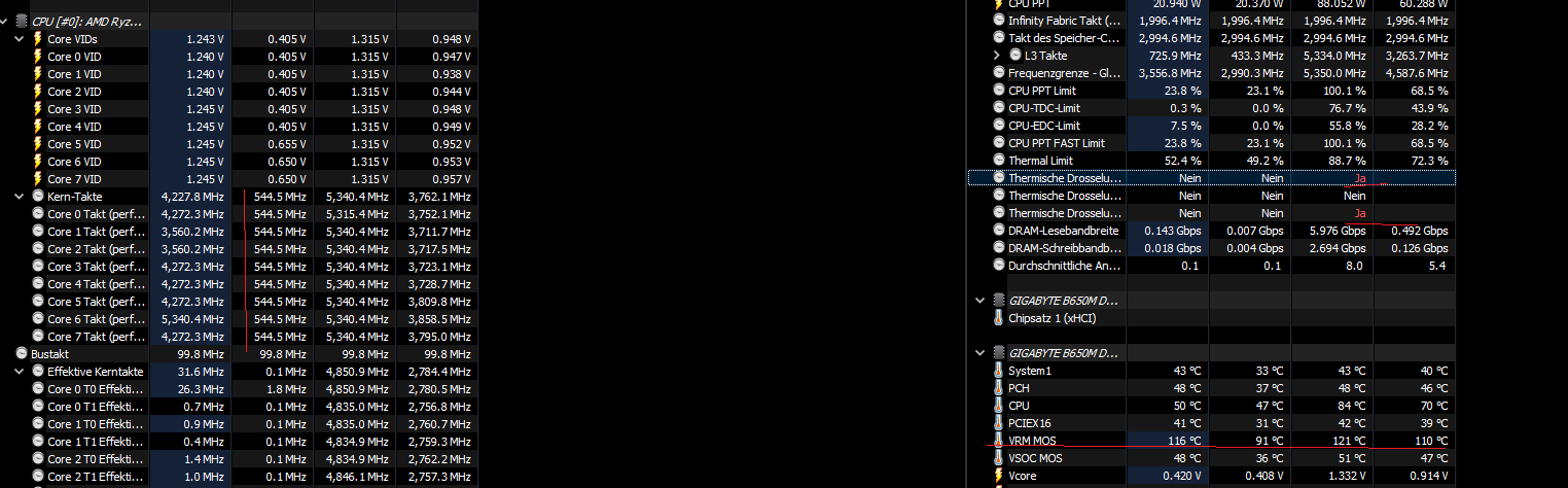

Danke für die Antwort. Naja leider wird das ganze schon für ~10sek ziemlich unspielbar da es dann eine reine Diashow wird. Und das ganze passiert dann wenn der min takt auf 500Mhz dropt, das passiert auch wenn ich einfach nur im Internet surfe. Da war meine Vermutung das es etwas mit der CPU zu tun hat. Im Anhang mal 2 Screenshots von HWINFO64

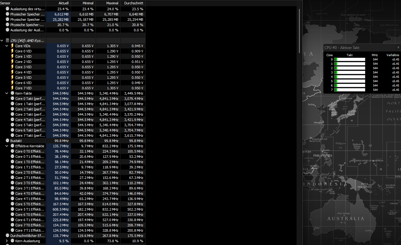

Ich konnte ein Screenshot machen während die lags auftraten.
Habe jetzt weiter rum getestet und habe etwas anderes gefunden. Scheint wohl doch am Board zu liegen?
Habe den Pc nun geöffnet aber hilft leider nichts. Kann ich da selber was machen oder sollte ich mich jetzt an den Händler wenden?
Vrm Kühlung demontieren sofern möglich bei dem Board und ggfls mit Alphacool subzero oder thermal Grizzly warmeleitpads den Übergang verbessern zwischen vrm und Kühlkörper. Kann entweder sein das die schlecht montiert sind oder einfach sooooo schlecht sind.
Edit: der Grund der Drosselung sind definitiv die vrms. Kann einer oder können alle sein, da der Sensor keinen Aufschluss darüber gibt welches vrm betroffen ist.

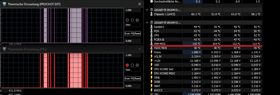

Habe die Pads nun getauscht und direkt Cinebench durchlaufen lassen. Nach 8min throttelt der PC immer noch da die VRMs zu heiß werden. Der Gigabyte support hat mir geraten einen kleinen Lüfter davor zu hängen - das versuche ich als nächstes. Wenn das nichts hilft schmeiß ich das Board in die Tonne.
Mist! Das tut mir sehr leid für dich :( kann sein dass das ein defektes VRM ist. Wenn die Pads alle aufliegen und Kontakt zum Kühlkörper haben, dann ist das meine einzige Schlussfolgerung. Also doch ein rma Fall. Ggfls kannst du eine Gutschrift beim Händler erhalten und ein anderes Board kaufen.

Schau dir mal deine PPT werte an, wenn schon bei 20 Watt über 90°C "anliegen" sollen, dann kann da nur der Temp.sensor ne macke haben!
Oder mit anderen Worten, dass Board hat einen Defekt. Also Garantie in anschpruch nehmen und hoffen, dass die es nicht merken, dass du schon drann rumgebastelt hast.
Denn diese werte sind nicht normal.
PPT : 22W - VRM MOS : 110-122°C

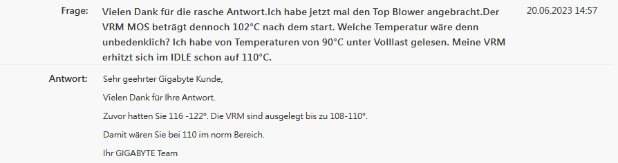

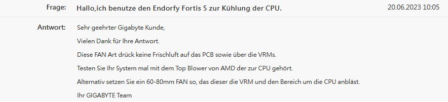

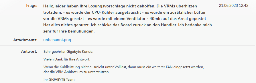

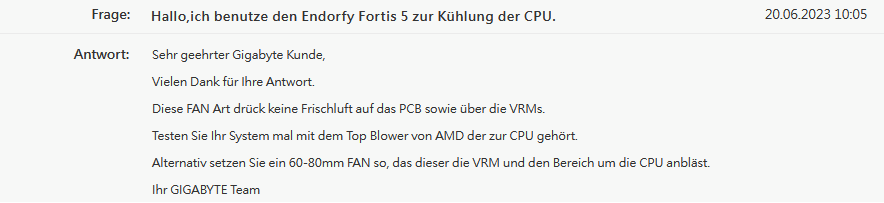

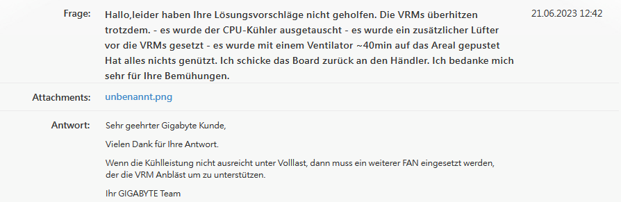

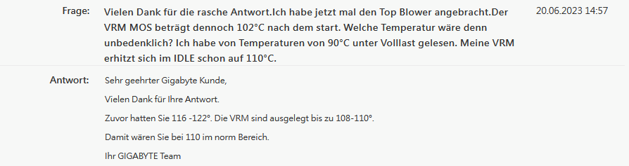

Ein kleines Update zum Support:
Wenn der Kundensupport schon so auf Lüfter steht, habe ich die Befürchtung das sie das Board in einem Windkanal testen um möglichst unter 110°C zu bleiben um nichts erstatten zu müssen 😅

Die haben doch einen an der Waffel!!
Wenn es sich um einen R9 79750X handeln würde, könnte man das ja noch gerade so verstehen, aber doch nocht bei max. 90 Watt PPT!
Der VRM Kühler ist ja nicht umsonst da drauf ( und deutlich größer als bei meinem ITX Board)
Wie lange hast du das Board schon? Kannst du das noch umtauschen? Oder mach bei deinem Händler nen RMA Ticket auf, denn so bringt das nix.
Und schreib Gigabunt noch nen netten Brief, dass du mit ihren Lösungsvorschlägen ja sowas von zufrieden bist und dein Gehäuse jetzt zu einen Windkanal umbaust. So das man es dann als Testgelände für F1 Fahrzeuge nutzen kann.
