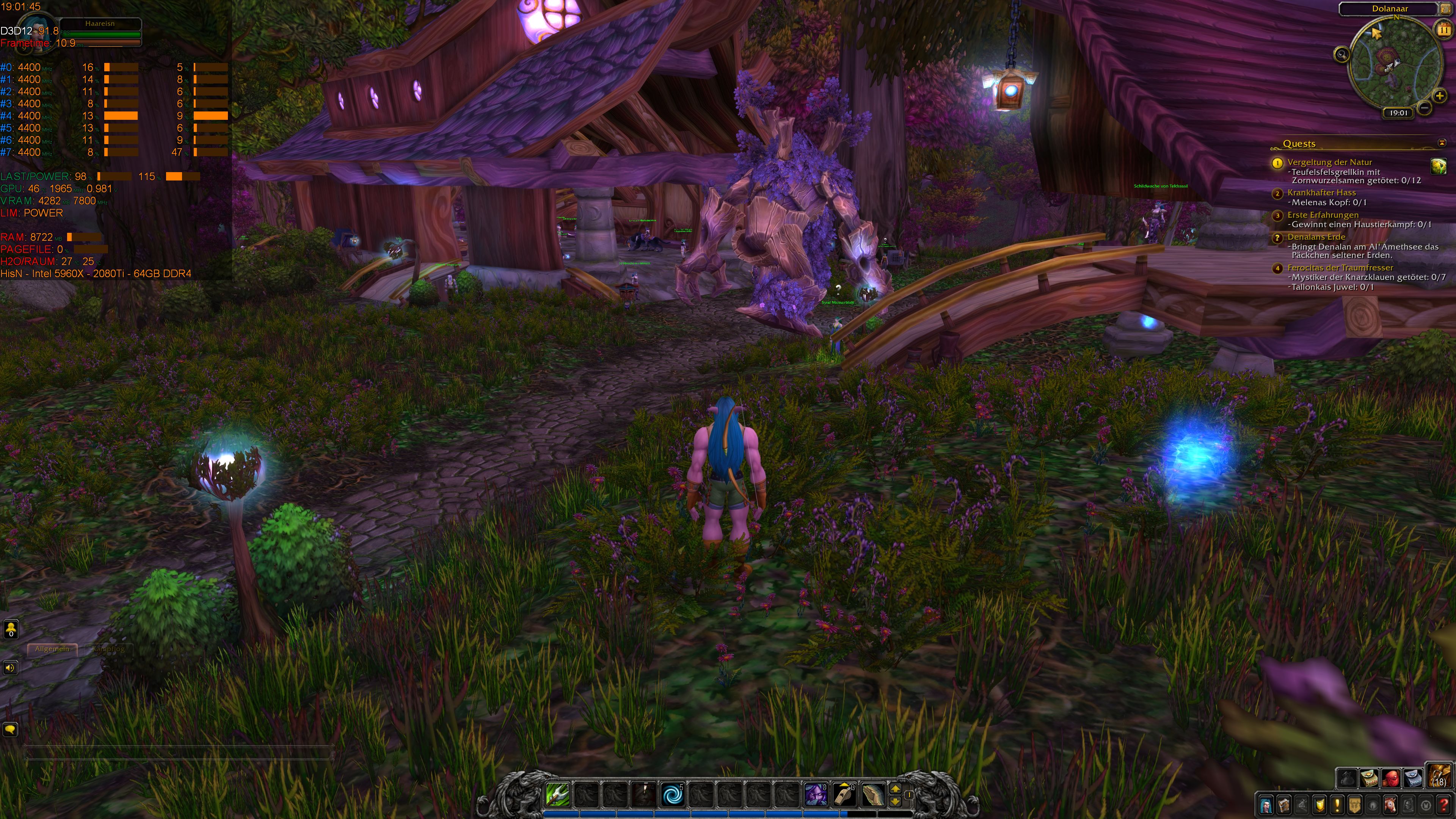

Ich habe mal zwei Screenshots gemacht
einmal in der Welt
und einmal in der Stadt
Edit: Die Prozentauslastung schwankt schon noch, also sie ist nicht dauerhaft bei 98%
Je öfter ich mir das durchlese, wann welches Limit vorhanden ist, umso mehr kapier ich es nicht:D
Ich muss mir das mal aufmalen :)
Edit: beide Bilder sind mit hohen Grafikeinstellungen

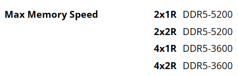

Die Sache mit den 4 Riegeln ist halt dass AMD die 7700-CPU dann nur mit DDR5-3600 spezifiziert.
Also 4 Riegel auf 6000, das wird eher nicht laufen und wenn doch ist es ne Frage wie stabil das ist.

Was ich sehe, ist, dass du im CPU‑Limit bist bei beiden Bildern.
Die GPU‑Last liegt bei 86 und 34 %, ein X3D muss her. Oder reichen dir die FPS?

so, hier nochmal zwei screens,
einmal in Silbermond / Stadt
und einmal in der Welt
Wenn Ihr noch mehr Daten braucht sagt mir bescheit, ich hau mich jetzt erstmal in die Falle :) Gute Nacht Euch
In der Welt läuft die GPU ins Limit, wobei nicht ganz, die CPU hat Reserven. In der Stadt hat beides Reserven. Sieht für mich aus, als würde das Spiel in der Stadt die Anforderungen runterschrauben.
Interessant wären da eher mal Angaben aus Situationen, in denen es rund geht. Bspw. einen Raid. In diesem Stilleben ist der Hardwarehunger gerade ggü. der CPU nicht wirklich zu entnehmen.
Vorbehaltlich der Daten unter Stress, mit den aktuellen Screenshots sehe ich keinen Handlungsbedarf.

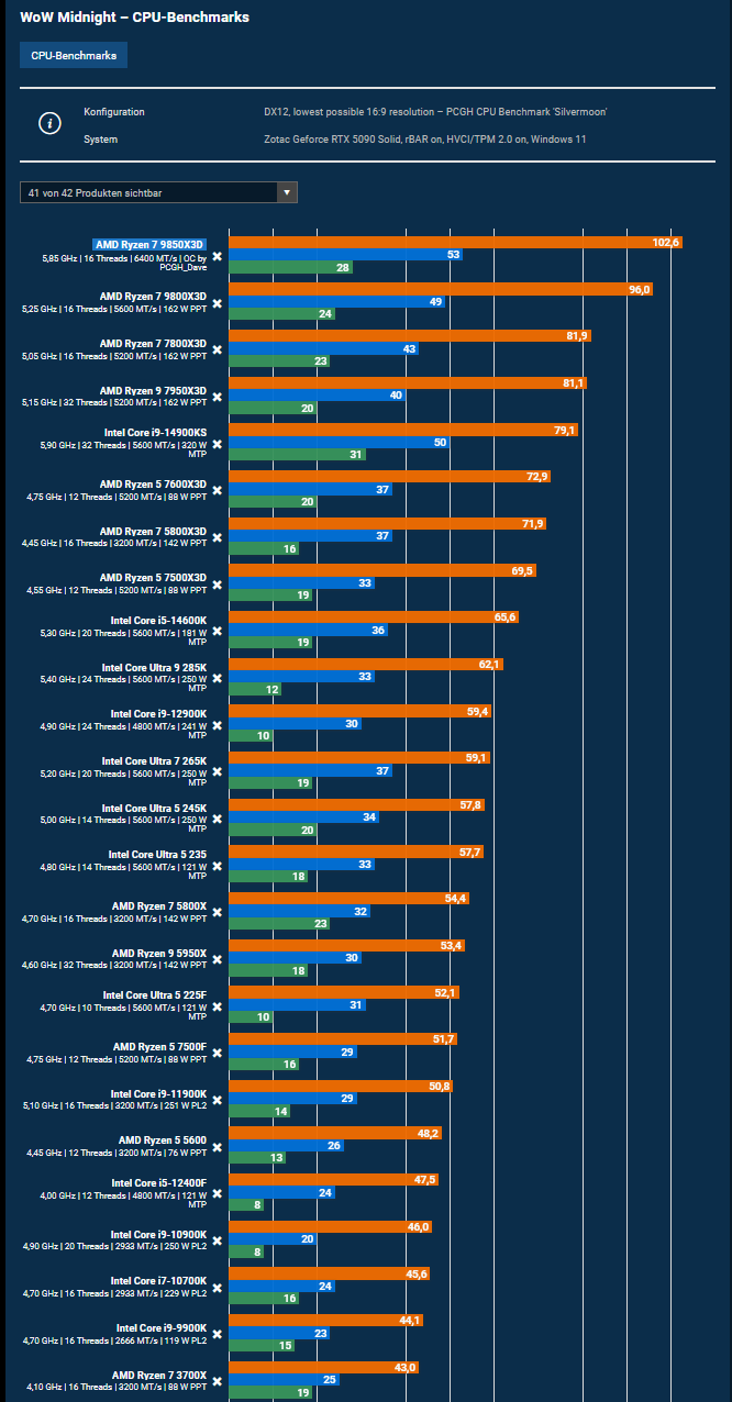

Den Test, der @ShiftC vorschlägt in 720p macht aus meiner Sicht durchaus Sinn. CB, PCGH und co testen die CPU-Leistung ja auch immer in möglichst niedriger Auflösung, um den Einfluss durch die Grafikkarte zu minimieren.
@Zueroc Wenn du wirklich auf den 7800X3D aufrüsten willst, würde ich nicht zu lange warten. Erstens sollen CPUs auch wieder teurer werden und zweitens ist ja inzwischen auch der etwas langsamere 7700X3D auf dem Markt, so dass ich befürchte, dass es den 7800X3D nicht mehr allzu lange geben wird (so wie auch der 7600X3D durch den etwas langsameren 7500X3D abgelöst wurde). Leider finde ich gerade keinen CPU Benchmark auf CB oder PCGH, wo der 7700er mit drin ist. Somit ist mir nicht ganz klar, wie viel im Testparcours der 7800X3D schneller ist. Aber dass der 7700er in diesen Vergleichen gar nicht erst drin ist, spricht eigentlich ja auch dafür, dass es keine typische Gaming-CPU, sondern eher eine auf Anwendungen ausgelegte CPU ist.
Achso, und ja, natürlich die Tray-Version des 7800X3D kaufen. Das macht immerhin 27 Euro gegenüber der Boxed-Version aus.
