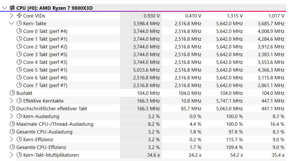

Curve Optimizer: Allcore 0 ^^
Max Boost Override: +200 Mhz
BCLK2 (CPU): 104
Ergebnis:
5,64Ghz können sich wirklich sehen lassen.
Maximale Temperatur lag bei 87°C.
WĂĽrde ich im Alltag niemals so laufen lassen, aber eine nette Spielerei. =)
Ab hier läuft man auch recht hart in die 120W Marke. Den Rest überlasse ich den guten OC'lern.
Ich bin zufrieden damit. Ich werde ihn wohl mit 5.4Ghz und -30 Allcore Curve Optimizer laufen lassen.

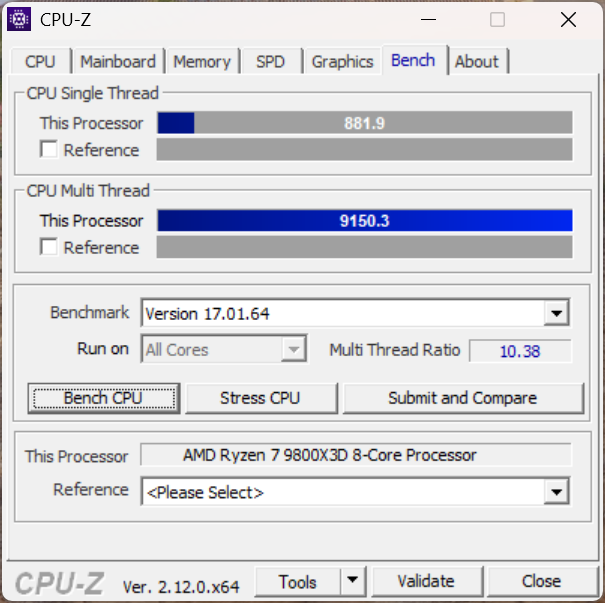

Mein 9800X3D macht -30 Allcore bei 5.4Ghz, -40 Allcore bei 5.2Ghz (OOTB) und -45 Allcore bei 5Ghz (7800X3D).
Mit 5050Mhz und damit Takt-Gleichheit wie der 7800X3D, erreicht man exakt 800 Punkte im SC und 8400 Punkte im MC beim CPU-Z Benchmark. Dies bei -45 Allcore.
Der 7800X3D liegt hier bei 720 SC und 7800 MC. Also ist der 9800X3D schon deutlich schneller, taktbereinigt.

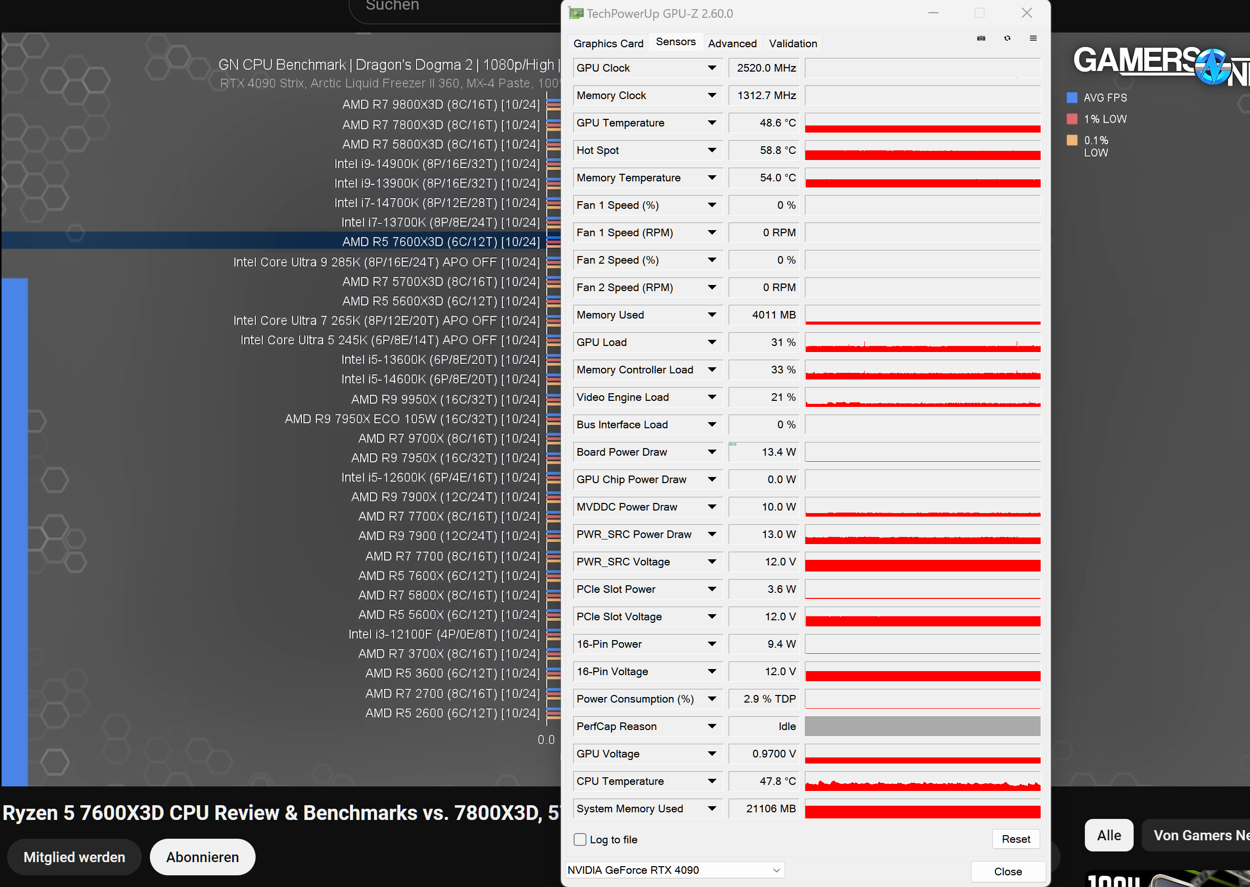

xarfei schrieb:
meine 4090 braucht auch nie unter 22 watt idle
Ich muss jetzt doch mal nachfragen.
Board Power Draw bei GPU-Z steht doch fĂĽr die gesamte Energieaufnahme einer Nvidia Karte, oder?

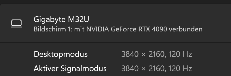

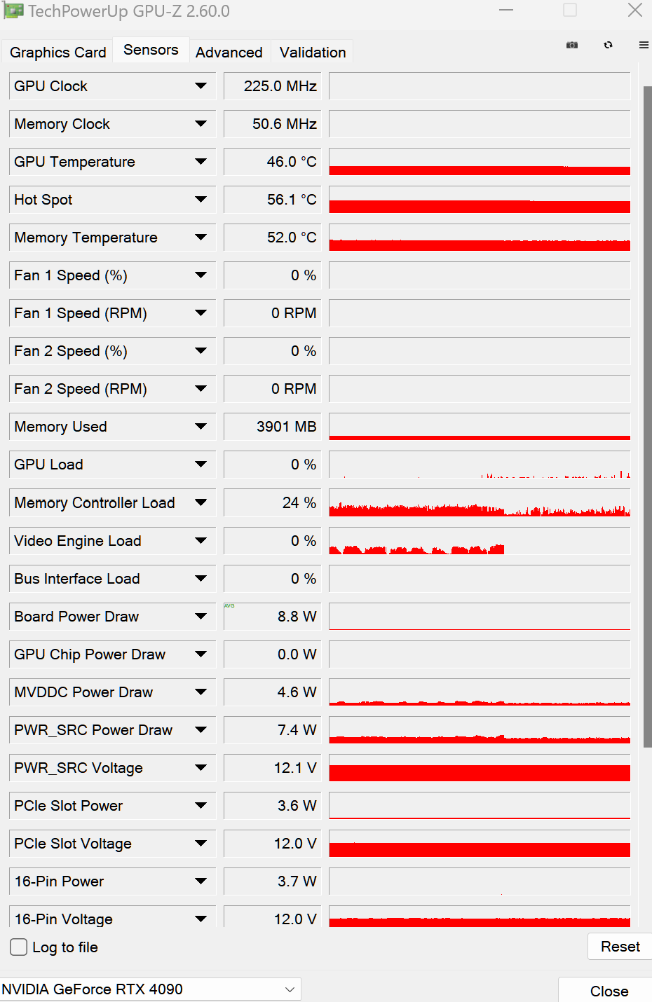

Falls ja, verstehe ich nicht, wieso ihr so krass hohe Werte habt. Meine 4090 kommt nach etwas ĂĽber 10 Minuten Youtube Video auf durchschnittliche 13,4 Watt Board Power Draw und auf dem Desktop sind es nach etwa 10 Minuten durchschnittlich 8,8 Watt Board Power Draw.
HWInfo bestätigt unter GPU Leistung (laut Tooltip der entsprechende Wert) diese Angaben
Oder interpretiere ich die Daten falsch?
und das ganze in UHD mit 120Hz
Reaktionen: Volvo480
jap board power draw ist komplette leistungsaufnahme. hast du die founders edition der 4090? die ist viel sparsamer als die meisten custom modelle.
ich hab nur die billige palit gamerock. die säuft halt
1440p@180hz bei mir
Reaktionen: Volvo480 und catch 22

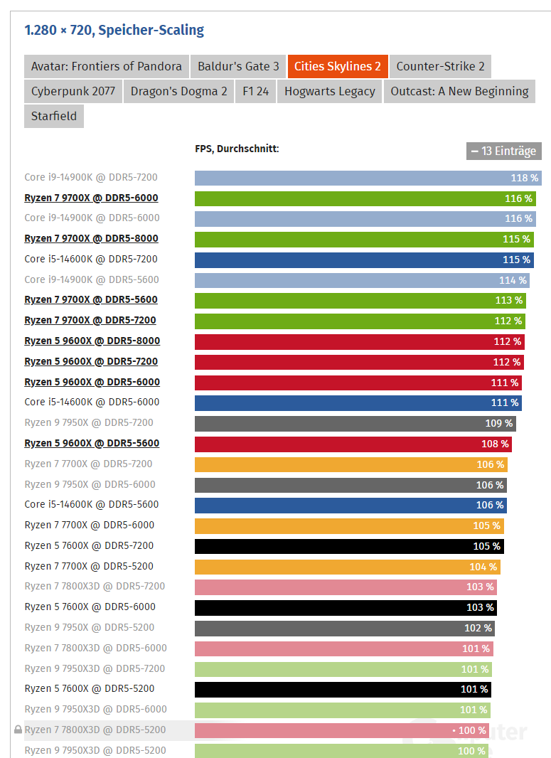

Wann werden die Leute endlich damit aufhören, bei Intel immer nach dem RAM Rettungsring zu rufen wenn das Ergebnis mal nicht so rosig ist? CPUs gehören "as advertised" getestet und das heißt mit den offiziellen RAM Specs von Intel und nicht OC (alles darüber is genau das). Wer dann noch n Hunni in ein geileres RAM Kit investiert kann das gern machen aber alle die den Rechner nicht selbst bauen haben genau nichts davon.
Für mich gehören CPUs so getestet, wie sie benutzt werden (können). Dazu gehört ein etwaiges Übertakten genau so wie die Verwendung schnellerer Speicherriegel.
Auch Computerbase testet das, z.B. im Test zu den ersten Zen5-Prozessoren, die kein Problem damit haben den Speicher mit 8000 MHz laufen zu lassen, wo es aber leider in Spielen keinen Vorteil über 6000 MHz hinaus gibt. Das war noch bei den Vorgängern anders, wobei Intel aber schon damals und erst recht jetzt mit ArrowLake noch mehr von schnellem RAM profitierte.
Wer so eine Allround-CPU wie den 285K auch zum Gamen verwenden möchte, erhält für diesen Anwendungsfall mit schnellem RAM fast 10% höhere Leistung. Das weiß jeder, der den ComputerBase-Test zu ArrowLake gelesen hat. Und wenn dem Käufer eines Komplett-PCs mit 285K auch Gaming auf möglichst hohen Niveau wichtig ist, der wird Kisten mit 5200er Speicherriegeln eher stehen lassen.
Ohne schnellen Speicher ist der 285K bei Cities Skyline II zwar immer noch schneller als der 9800X3D, aber ansonsten eher eine ziemliche KrĂĽcke.
