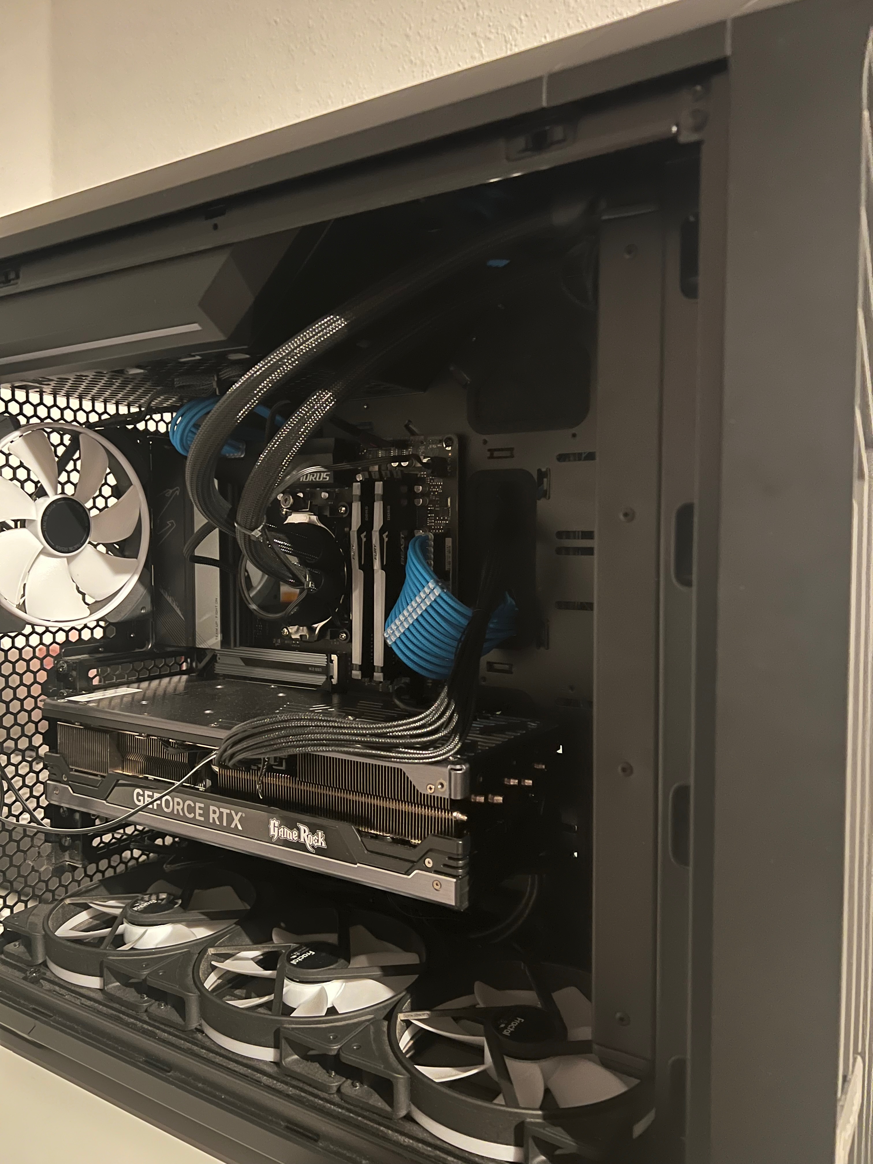

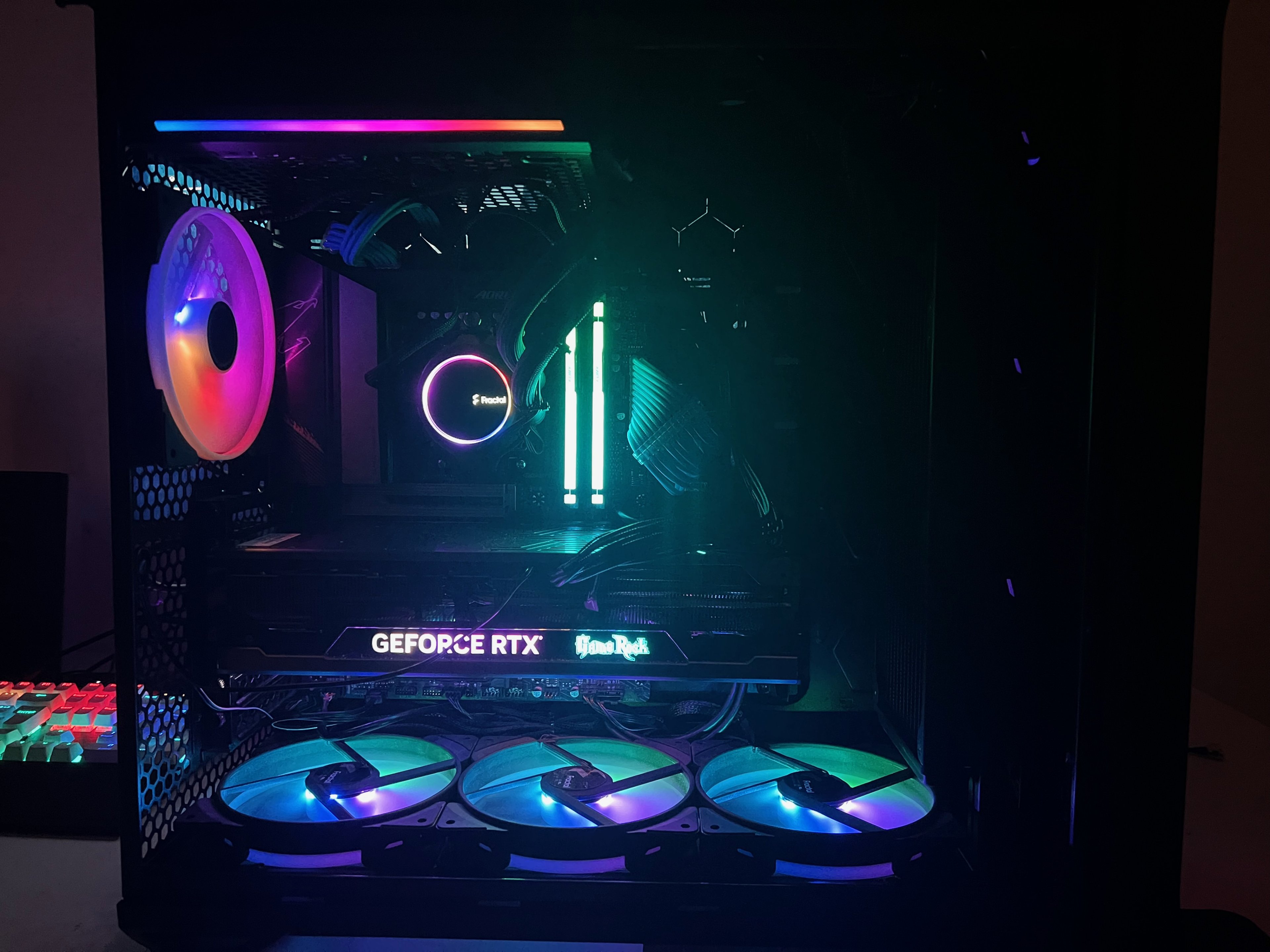

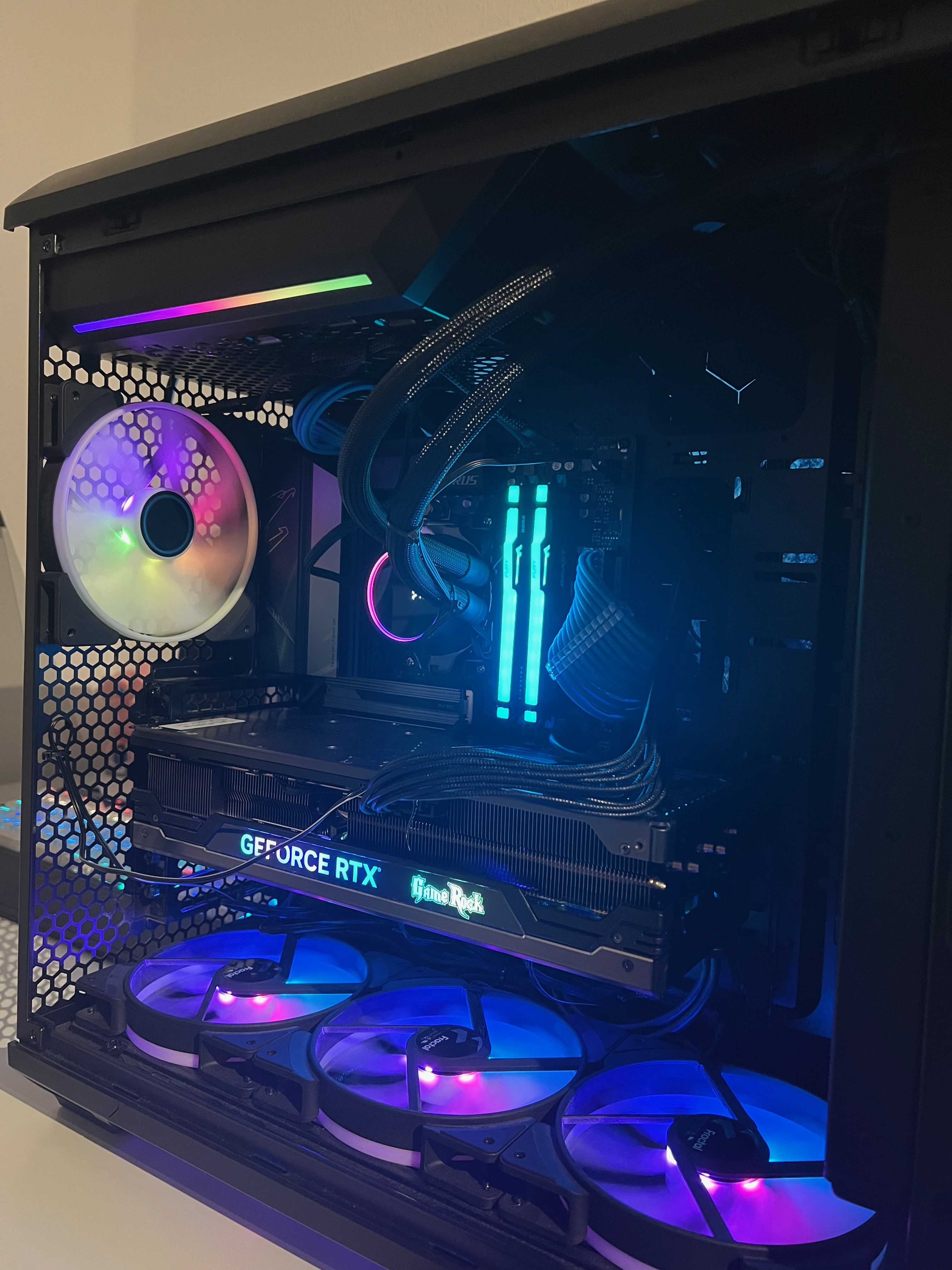

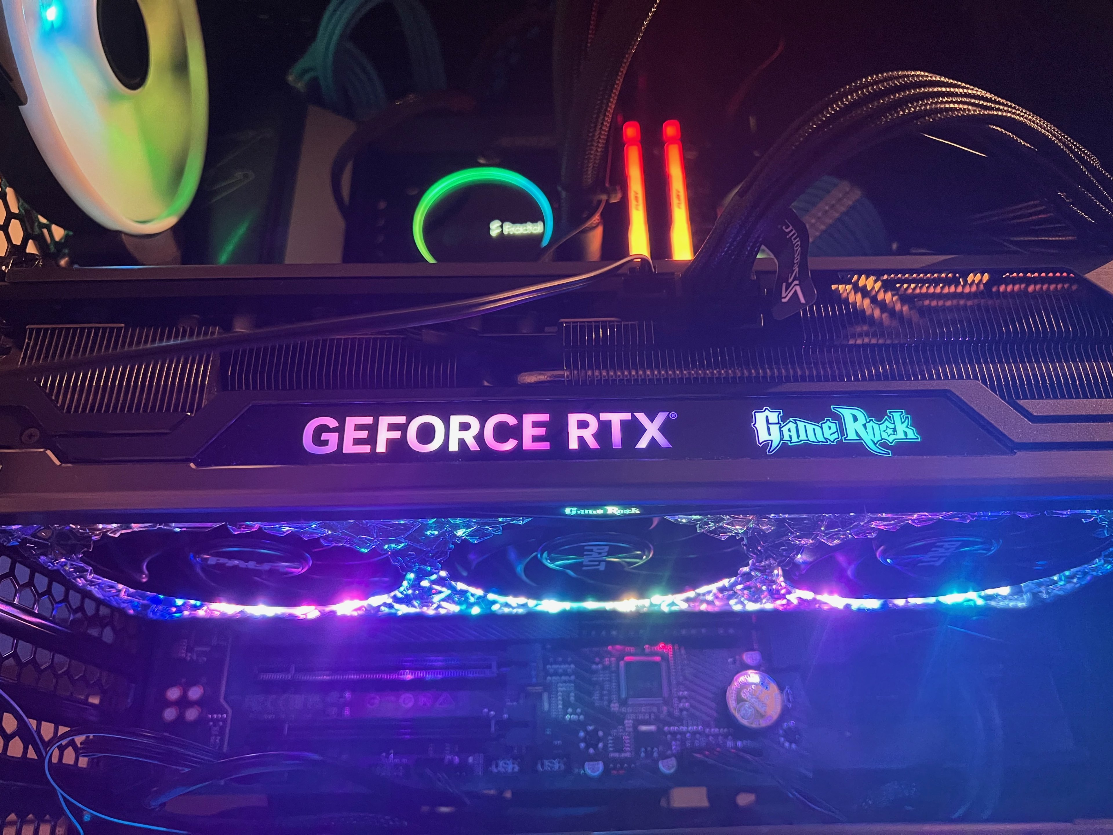

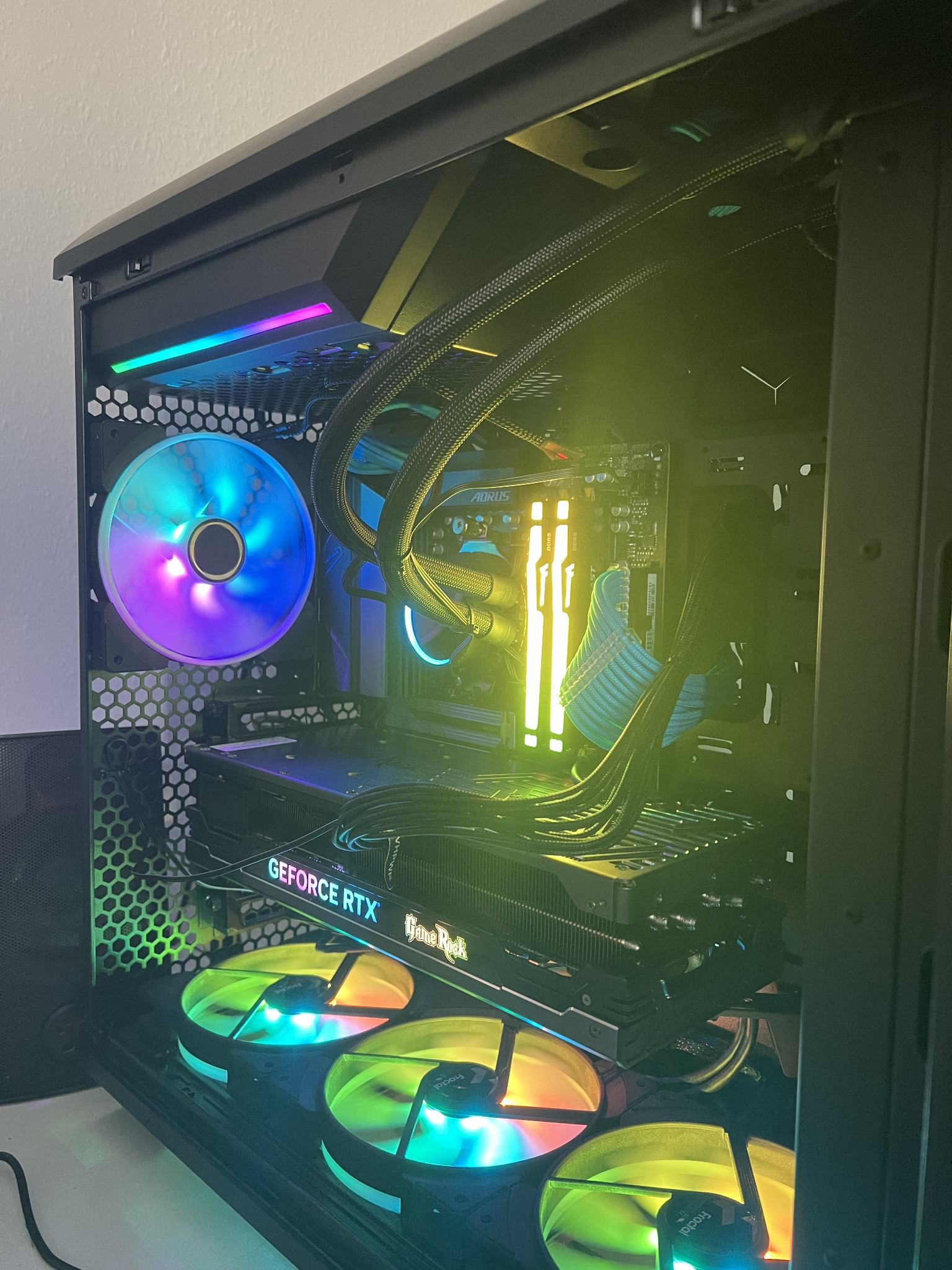

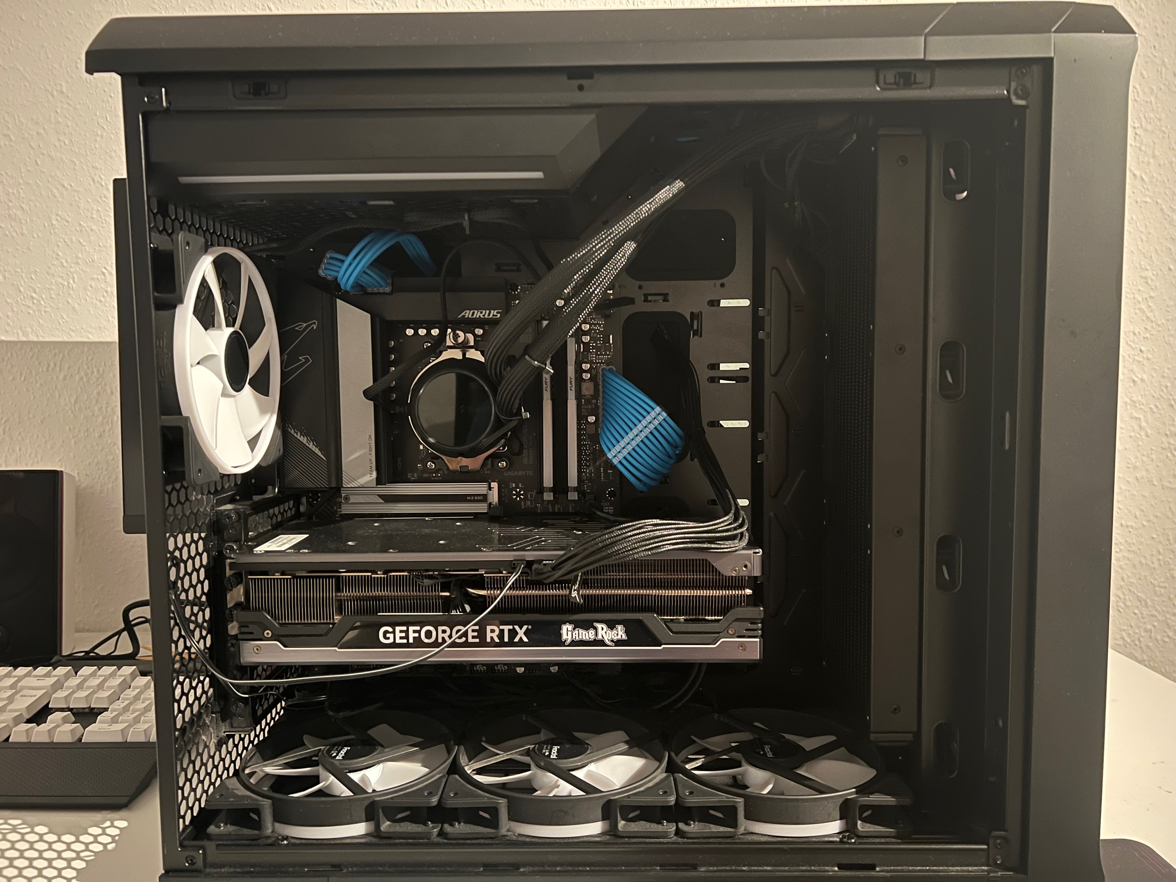

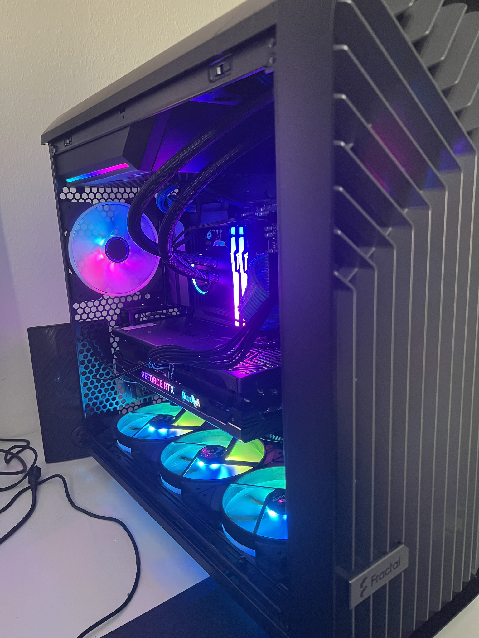

Aus dem ursprünglichen System mitgenommen wurden das Gehäuse - immer noch ein Fractal Design Torrent RGB Black, die Samsung 990 Pro sowie die Palit GeForce RTX 4090 GameRock OC. Also hat das System noch einmal einen starken Umbau erlebt und ist nun in der finalen Konfiguration.
Was bleibt? Das System ist jetzt deutlich stärker auf Disco ausgelegt als noch vor ein paar Wochen, denn nun leuchtet auch der RAM und ebenso der Kühler. Wenn schon ein RGB-Gehäuse, dann am Ende doch vollkommen konsequent.

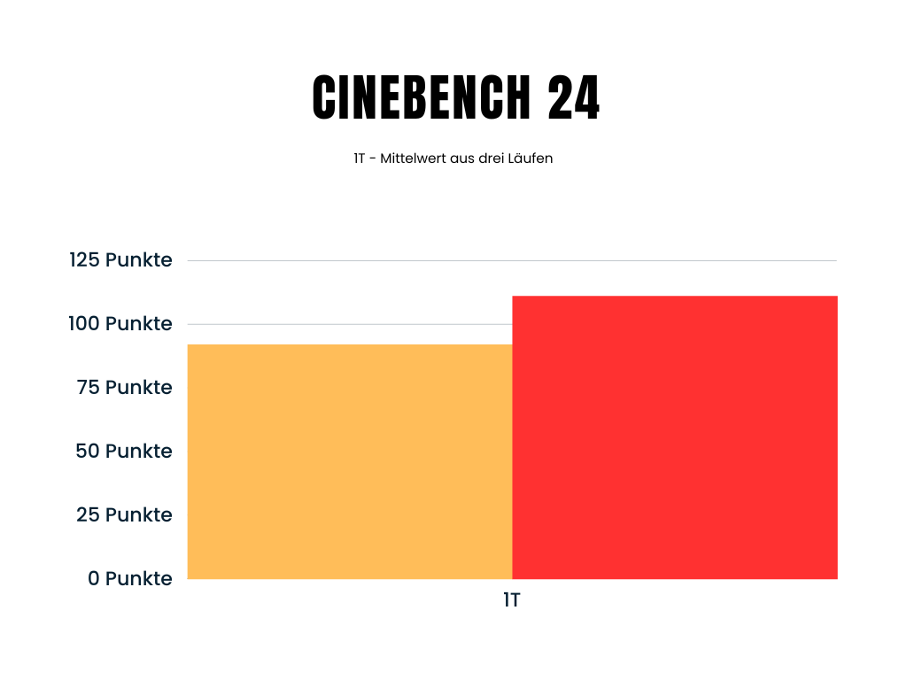

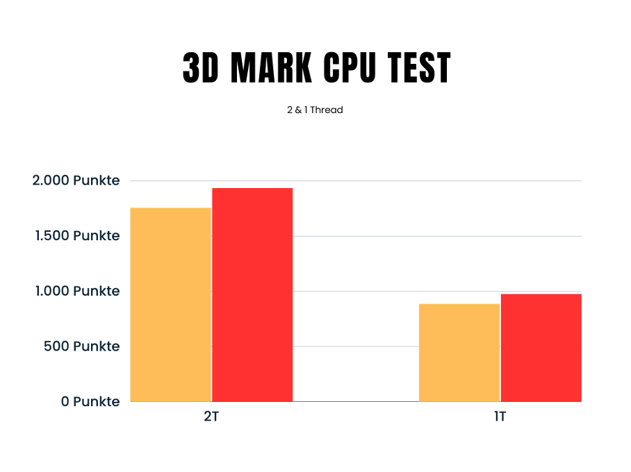

Kommen wir nur zu den synthetischen Benchmarks: Im Cinebench 24 erreichte der 5800X3D im Mittel 92 Punkte im 1T-Test, im nT-Test waren es 830 Punkte. Damit liegt das System im erwartbaren Bereich. Der 7800X3D erreicht 111 Punkte - + 21% - im 1T-Test und 1085 Punkte - + 31 % - im nT-Test.
Noch ein Hinweis zu den Grafiken: Der 5800X3D wird Orange dargestellt, der 7800X3D in Rot.
Werden nun die Eckdaten für Zen 4 – IPC steigt um ca. 10 % - und die Eckdaten des 7800X3D – 10 % mehr Takt – verglichen, überrascht das Ergebnis im Cinebench 24 nicht und das neue System agiert so, wie es zu erwarten ist. Keine Überraschung nach Unten oder Oben. Gleichzeitig zeigt sich hier mal wieder, dass Cinebench in den letzten Jahren doch relativ gut immer dem Mittelwert einer CPU-Steigerung abbilden kann.

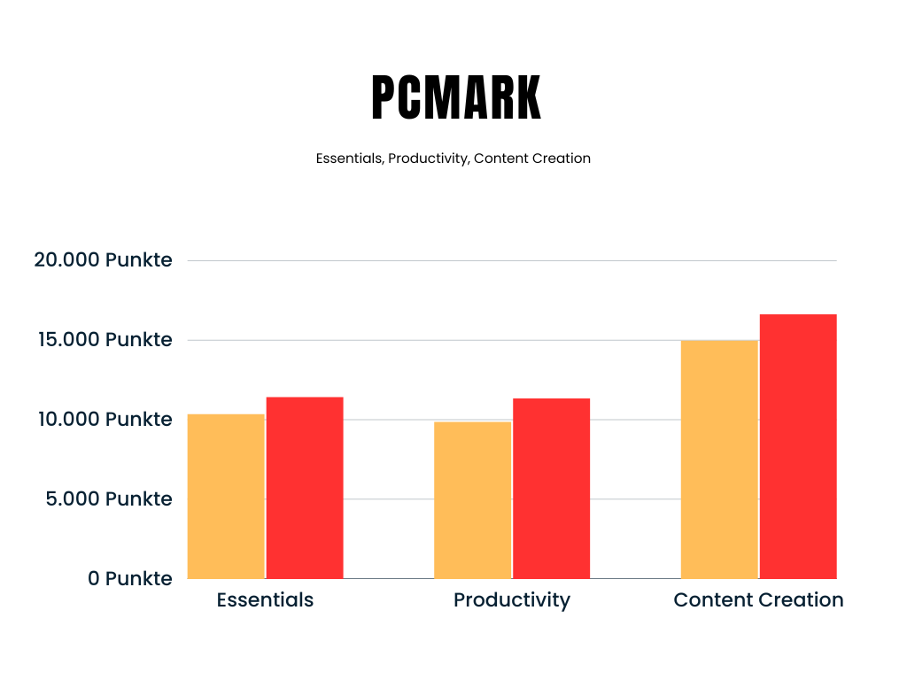

Wird nun der PCMark dazu genommen, dann dreht sich das Bild etwas und der 7800X3D kann nicht mehr so stark zu legen, wie noch im Cinebench 24. Mit 10331 gegen 11401 Punkten (+ 10 %) im Essentials geht die Steigerung wohl vollständig auf den Takt zurück. Productivity erreicht der 5800X3D 9850 Punkte und der 7800X3D 11323 Punkte (+ 15 %) und kann sich etwas besser absetzen. Im Bereich Content Creation sind es 14953 zu 16602 Punkte (+ 11 %).
Der PCMark setzt stark auf OpenSource-Software – Libre Office, Blender, GIMP – und ist damit durchaus auch relativ praxisnah. Gleichzeitig sollte bei solchen Tests immer im Hinterkopf behalten werden, dass die Softwareauswahl eine entscheidende Rolle spielen kann, wie gut das System sich am Ende wirklich anfühlt. Dazu kommt, dass gerade im SOHO-Bereich weniger das System limitiert, als der Anwender.
Während im Cinebench also die Eckdaten von Zen4 bestätigt werden, liegt der Leistungszuwachs im PCMark etwas unter den Erwartungen. Fehlt noch der 3DMark CPU-Test. Auch hier kann der 7800X3D nicht ganz die Eckdaten bestätigen.

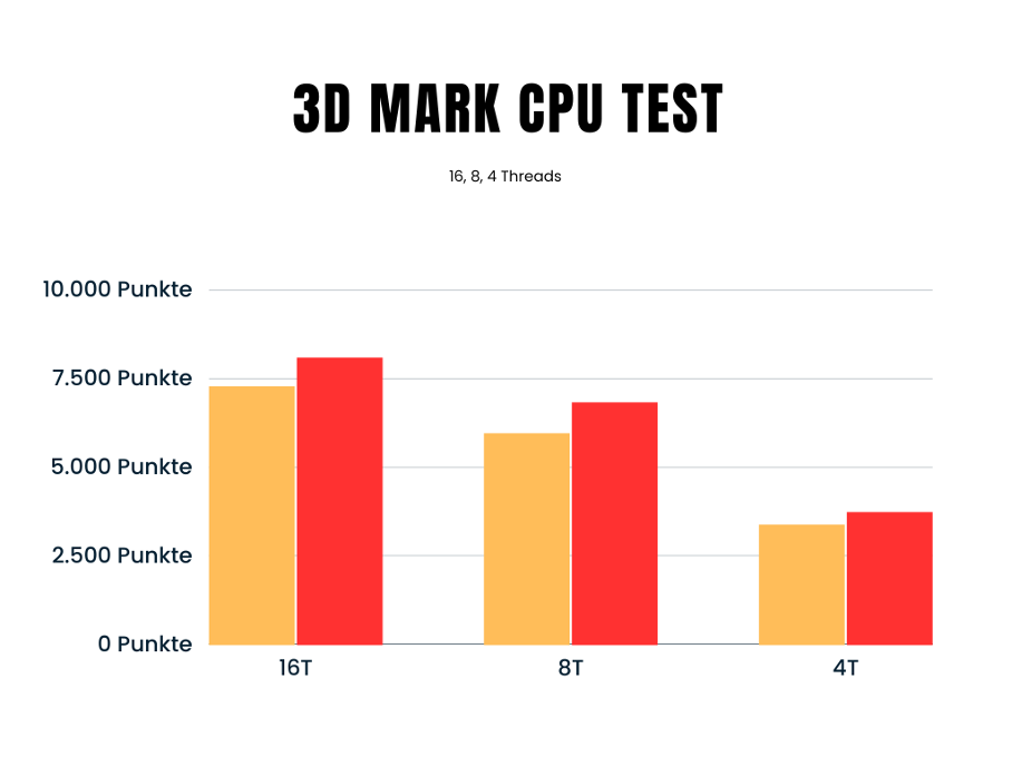

Bei 16 Threads steigt die Leistung von 7273 Punkten auf 8085 - + 11 %. 8 Threads zeigen eine Leistungssteigerung von 15 % - 5953 Punkte auf 6823 Punkte. Bei 4 Threads werden 3735 Punkte statt 3380 erreicht - + 11 %. Die Steigerungen bei 2 Threads und 1 Thread liegen bei + 10 % - 1754 zu 1932 Punkte sowie 884 und 973 Punkte.
In den synthetischen Tests erreicht der 7800X3D also bisher einmal die zu erwartenden Leistung und liegt in den anderen Tests knapp darunter, allerdings im Rahmen. Es gibt dann noch den allseits beliebten Geekbench. Mit 2730 zu 2139 Punkten kann der 7800X3D im 1T-Test um 28 % zulegen und skaliert damit deutlich besser und schafft im nT-Benchmark sogar + 43 % - 10839 zu 15467 Punkten.

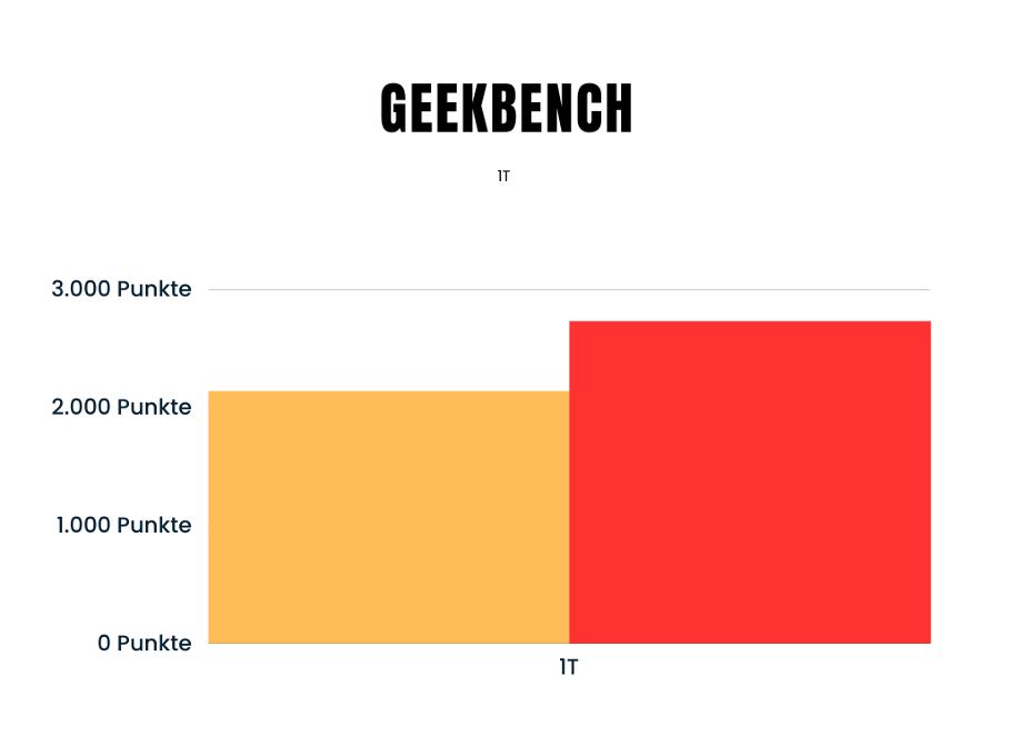

Da Geekbench weitgehend die Infrastruktur des Systems ausblendet und auch bemüht ist, die aktuellen Erweiterungen der CPUs zu nutzen, ist Geekbench als ein absolut idealisierter Benchmark zu verstehen. In realen Anwendungen entsteht ein Overhead bereits durch eine GUI, dazu kommen verschiedene Pfade für verschiedene Fähigkeiten einer CPU oder ebenso der Betriebssysteme. Oft wird auch für den kleinsten gemeinsamen Nenner programmiert und neue Funktionen erst mal liegen gelassen, da die Zeit fehlt.

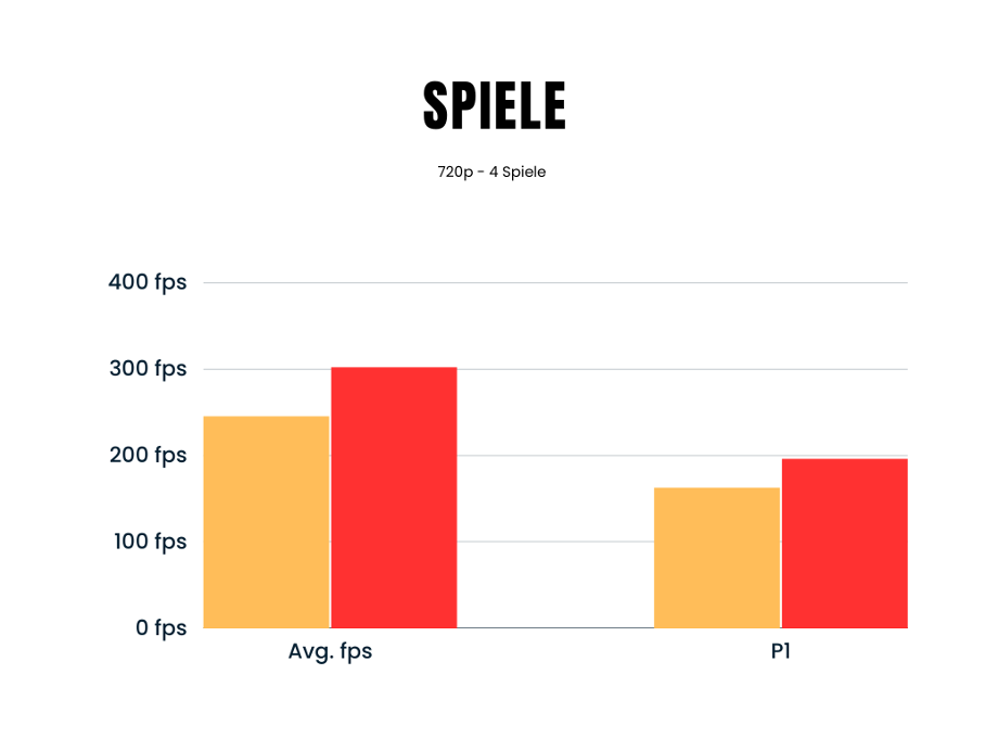

Im Mittel aus vier Spielen kann sich der 7800X3D bei 720p bei den Avg. fps um 23 % vom 5800X3D absetzen, bei den P1 sind es 20 %.
Wird die GPU-Auslastung betrachtet, zeigt sich, dass in 720p die RTX 4090 bis auf zwei Spiele meistens langweilt. Darauf gehe ich bei den einzelnen Spielen ein.
Wie aus der Community angedeutet, zeigt sich ein ähnliches Verhalten sogar bis hinauf zu 1440p - wobei hier die Einstellungen beibehalten wurden. Der Sprung ist nun aber kleiner und die Avg. fps steigen im Mittel um 17 % an, von 238,8 fps geht es auf 280,4 hinauf. Die P1 skalieren in 1440p etwas besser und legen um 19 % zu - 159,6 fps auf 189,3 fps.
An dieser Stelle stellen wir fest, dass der 7800X3D die RTX 4090 deutlich besser auslasten kann. Computerbase stellte bereits in ihrem Test zur RTX 4090 fest, dass in Auflösungen unterhalb von 2160p selbst ein Core i9 12900K die RTX 4090 ausbremst und selbst ein 5800X3D schafft es nicht, die 4090 wirklich in Gang zu bringen. Gleichzeitig zeigt sich an dieser Stelle aus den vier Spielen aber auch, dass hier die Spieleentwickler einen großen Anteil haben und es am Ende nicht ganz so einfach ist.

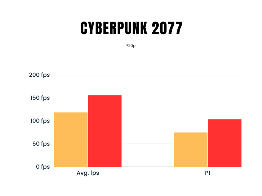

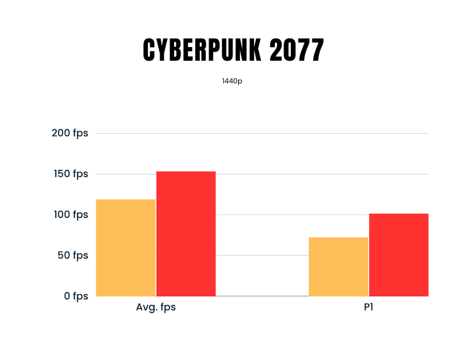

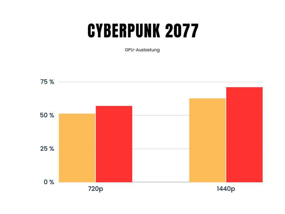

Cyberpunk 2077
Phantom Liberty sieht gut aus, keine Frage, für mich ist der grafische Sprung von einem Doom Eternal aber im weiten nicht so gravierend, wie vielleicht für andere. Eines kann ich bereits vorwegnehmen: In Cyberpunk 2077 legt der 7800X3D gegenüber dem 5800X3D massiv zu. Der 5800X3D liefert bei den Avg. fps 118,6 fps, der 7800X3D 155,9 fps. Eine Steigerung um 31 %. Noch besser sieht es bei den P1 aus, hier schafft der 7800X3D sogar 38 % mehr und kommt auf 103,5 fps statt 75 fps.
Um ähnliche Werte kann der 7800X3D aber auch in 1440p zulegen, wobei die Ergebnisse aktuell auch durch DLSS Ultra Performance mit den 720p fast deckungsgleich sind. Und nein, das ist kein Fehler.
Bei den Avg. fps steigt die Leistung von 118,8 fps auf 153,1 fps (+ 29 %) und bei den P1 von 72,2 fps auf 101,3 fps (+ 40 %).
Ein Blick auf die GPU-Auslastung zeigt dann auch, warum dass der Fall ist. In 720p kann der 5800X3D gerade mal eine Auslastung von 51 % erreichen, in 1440p sind es 63 %. Der 7800X3D erhöht die GPU-Auslastung um 11 sowie 13 %, damit 57 % sowie 71 %.
In Cyberpunk ist zu erkennen, dass die RTX 4090 selbst in 1440p sich zum Teil noch langweilt, besonders wenn schnellere DLSS-Profile aktiviert werden. Mit DLSS Quality sieht es dann anders aus, hier liefert dann sowohl der 5800X3D und erst recht der 7800X3D genug fps, damit die RTX 4090 ausgelastet wird.

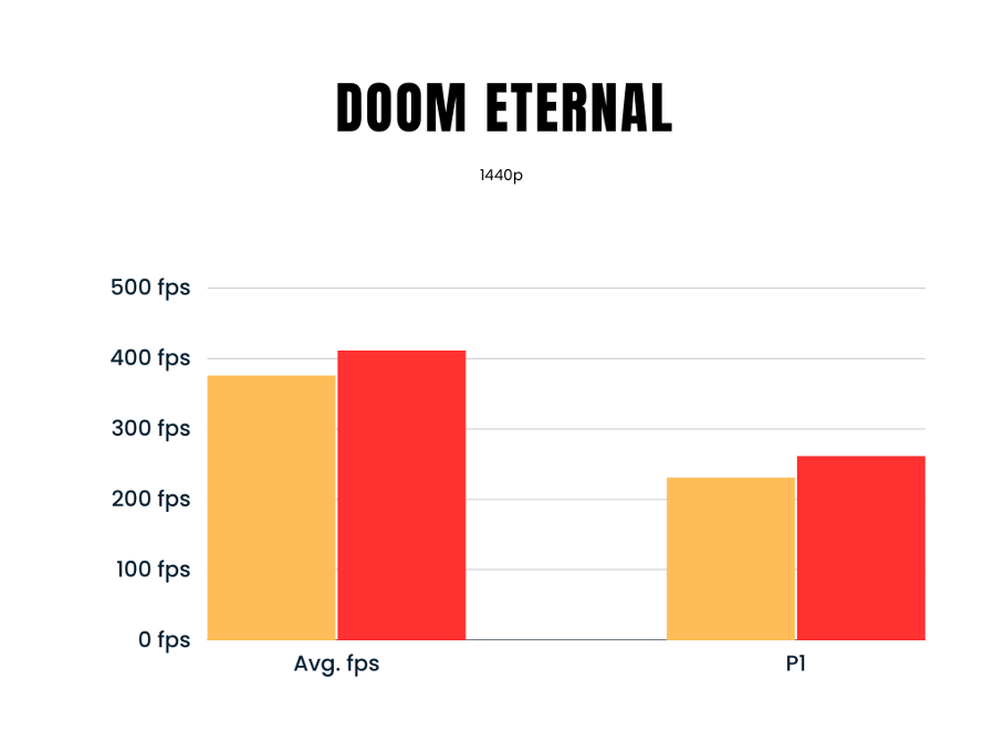

Doom Eternal - hier kommt selbst die Mathematikerin ins schwitzen

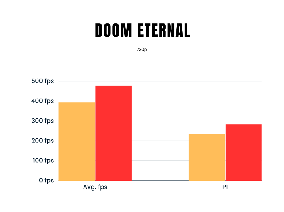

Eine kleine Überraschung zeigt sich, wenn Doom Eternal in 720p gestartet wird. Bereits ein 5800X3D kann hier so viele Bilder liefern, dass es für 83 % GPU-Auslastung reicht, in 1440p steigt die Auslastung auf 94 % an. Im Mittel liefert der 5800X3D 393,5 fps in 720p und 378,4 fps in 1440p. Die P1 sind es 233,4 und 230,4 fps.
Auch hier kann der 7800X3D zulegen, statt allerdings 30 - 40 %, sind es nur 21 % in 720p und 9 sowie 13 % bei 1440p. Bei den Avg. fps stehen 476,6 fps sowie 410,9 fps auf dem Schirm, P1 282 und 260,9 fps. Die GPU-Auslastung steigt auf 94 und 99 %.
Natürlich langweilt sich die RTX 4090 auch bei Doom Eternal bei 720p noch, der 7800X3D erreicht hier jedoch bereits die 90 %, in 1440p wird die GPU weitgehend ausgelastet, wobei das der 5800X3D bereits auch relativ gut schafft. Wird hier DLSS auch auf Quality oder ganz ausgeschaltet, wird die RTX 4090 weitgehend ausgelastet.

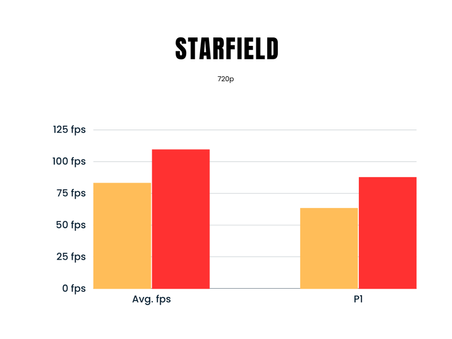

Starfield - will das Spiel etwas?

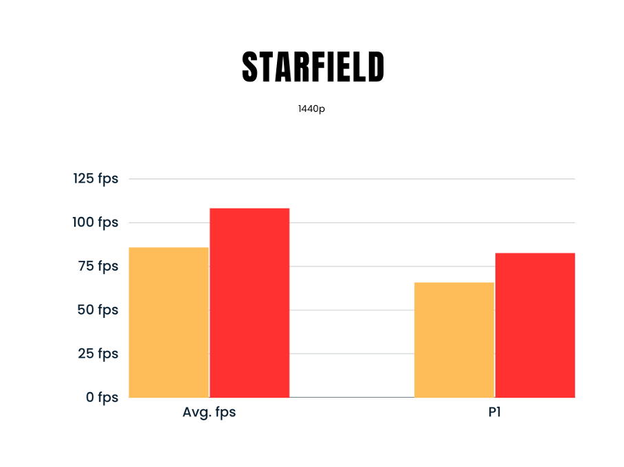

Starfield ist aktuell ein Paradespiel für die RX 7900 XTX, AMD-Prozessoren schneiden nicht so gut ab, wobei sich das durch die letzten Patches und Treiber etwas gebessert hat. Nur die 4 % Vorsprung für die RTX 4090 in 1440p gegenüber der 7900 XTX ist wenig. (https://www.computerbase.de/artikel/gaming/starfield-benchmark-test.85358/seite-3) Es geht hier allerdings um den 5800X3D und den 7800X3D. In 720p erreicht der 5800X3D 83,2 fps in Mittel und bei den P1 63,5. Die GPU-Auslastung liegt bei 65 %. In Starfield kann der 7800X3D gegenüber dem 5800X3D um ordentliche 32 % bei den Avg. fps und 38 % bei den P1 zulegen und kommt auf 109,5 fps und 87,7 fps. Die GPU-Auslastung steigt auf 70 %.

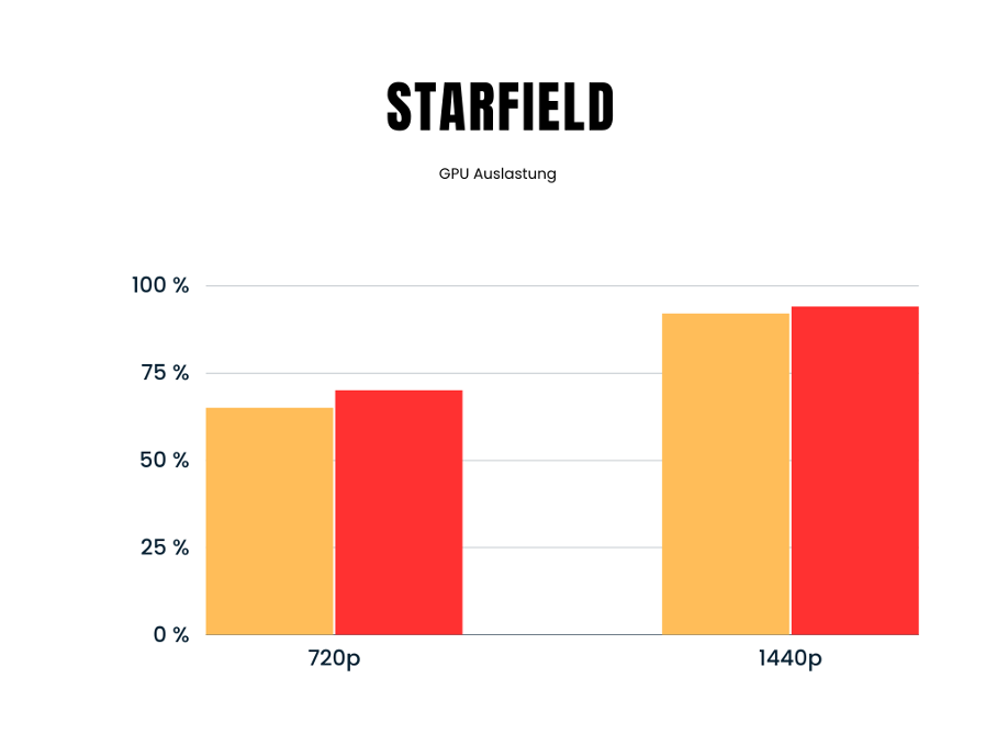

In 1440p fällt der Sprung mit ca. 25 % geringer aus und es geht von 85,7 fps auf 108,1 fps im Mittel und bei den P1 von 65,8 auf 82,5 fps.
In Starfield zeigt sich, dass das Spiel stark durch die CPU limitiert wird. Die GPU-Auslastung von 720p auf 1440p beim 5800X3D von 65 % auf 92 % zu beim 7800X3D von 70 % auf 94 %. Wir könnten uns natürlich jetzt die Frage stellen, ob das an der Creation 2 Engine liegt, das wäre allerdings ein Thema für einen eigenen Artikel.

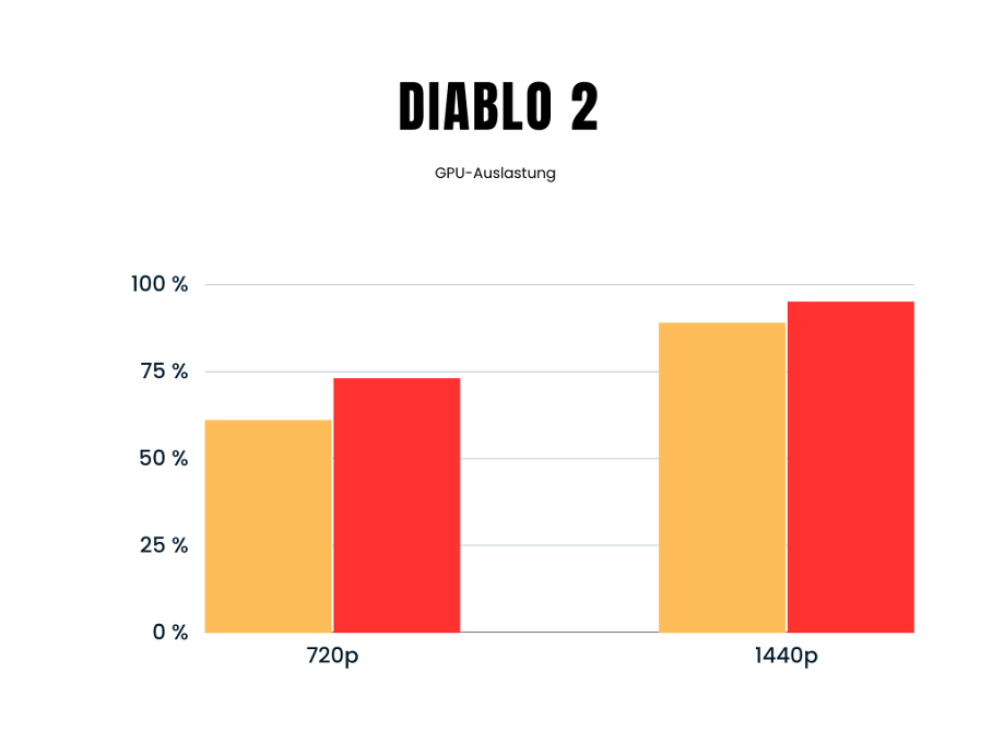

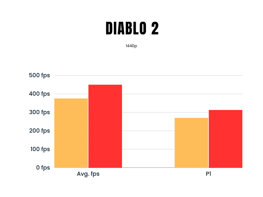

Als letztes Spiel kommt wieder Diablo 2: Resurrected zum Einsatz. Hier kann sich der 7800X3D um 21 % bei den Avg. fps und ca. 11 % bei den P1 vom 5800X3D absetzen. 385,3 fps gegen 464,6 fps im Mittel und 278,1 zu 309,4 bei den P1.
Die Leistungssteigerung in 1440p fallen ähnlich aus. Bei den Avg. fps geht es von 375,0 fps auf 449,6 fps (+ 20 %) und bei den P1 von 270,0 fps auf 312,6 fps (+ 16 %).
Die GPU-Auslastung steigt in 720p von 61 % auf 73 % und 1440p von 89 % auf 95 %. Auch hier kann also der 7800X3D die 4090 besser auslasten und es durchaus möglich, die RTX 4090 an ihre Grenze zu bringen.

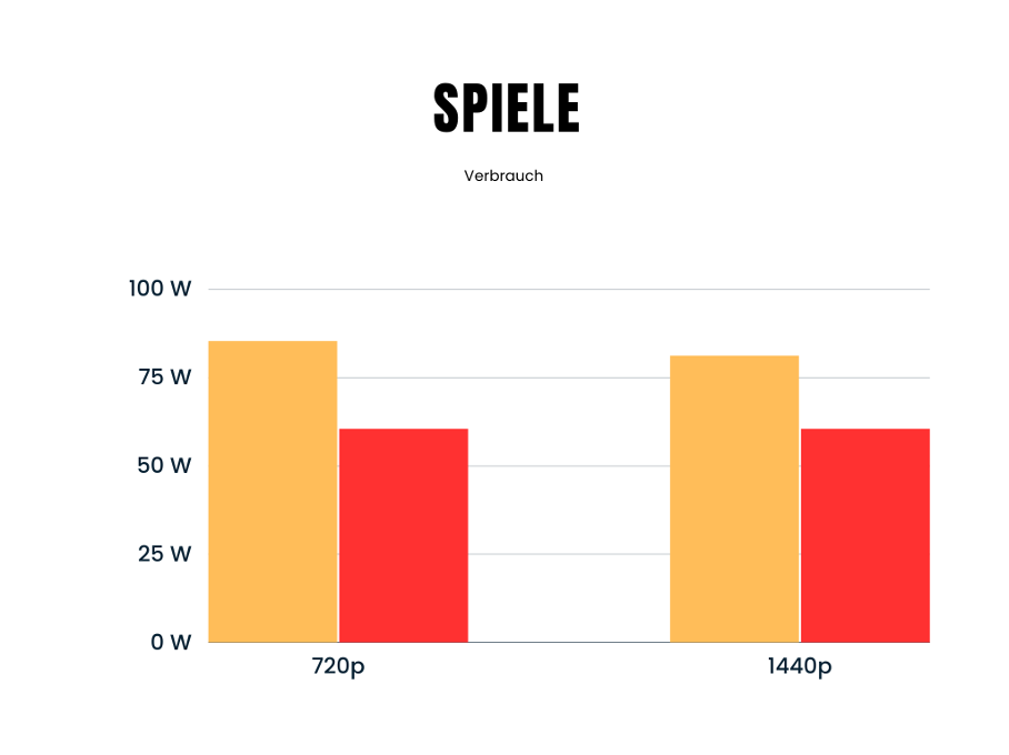

Die gesunkene Leistungsaufnahme in Spielen ist ein schöner Nebeneffekt, jedoch nebensächlich, denn selbst wenn ich den Verkaufspreis für den 5800X3D samt Mainboard und Co dagegen stelle, müsste man dafür sehr lange spielen, damit das relevant wird.

An sich schöner Artikel aber etwas missführend.
Du möchtest realitätsnah testen aber dann mit einer RTX 4090 bei 720p?
Ich finde selbst WQHD etwas Realitätsfern für Menschen die 2000€ für ne GPU Ausgeben.
Bei der Auflösung für die die GPU gedacht ist, also 4K, werden die Unterschiede marginal sein.
Reaktionen: Bam_Bam_GER, Rächer und ro///M3o
... was der präzise Grund ist, warum man CPUs in niedrigen Auflösungen testet. Dieses Argument ist uralt, auf Testartikel aber heute genauso schlecht anwendbar wie vor Jahren.
Reaktionen: Obvision, Smartbomb, ErichH. und 8 andere
Ehrlich gesagt, gehe ich auf solche Beiträge nicht wirklich mehr ein, sobald sie meinen, mir erklären zumesse, dass etwas „unrealistisch“ ist, was ich jeden Tag nutze.
Klar, man kann darüber wunderbar diskutieren, ob bei 1440p eine RTX 4090, sinnvoll erscheint oder nicht, am Ende ist es aber mir überlassen und ich habe genug Spiele, bei denen die RTX 4090 selbst in 1440p am Limit ist. Dazu kommt auch, dass in den nächsten Monaten und Jahren tolle Spiele erscheinen auf dem PC, die vielleicht auch etwas mehr Leistung in 1440p benötigen.
Den Test bei einer CPU in 720p soll primär zeigen, was möglich ist mit der CPU. Das ist interessant zu wissen. Am Ende sieht es dann in 1440p und 2160p ein wenig anders aus, aber auch da ist es - gerade bei den P1 - wichtig, dass die CPU genug Bilder liefern kann.
Reaktionen: EntelodonX, sedot, latexdoll und 11 andere
Dann habe ich deinen Artikel falsch verstanden.
Ich dachte du möchtest darstellen, in wie fern sich 5800x3d und 7800x3d in Verbindung mit einer RTX4090 in der Praxis unterscheiden. In dem Fall geht es dir ja um den theoretischen Mehrwert.
1440p würde ich gerade noch als praxisnah ansehen, 720p definitiv nicht.
Ich habe ja sowohl in 720p - also in der Regel das "CPU-Limit" und 1440p angesehen. Wie immer muss man bei mir alles lesen, da ich nicht alles im Fazit zusammenfasse, sondern das Fazit mein Fazit am Ende ist.
Es gibt "versteckte" Aussagen in diesem Test, die aber am Ende nicht für mein Fazit entscheidend sind. Zum Beispiel kann dir in Spielen wie StarField es selbst mit einer RTX 4090 passieren - oder auch langsameren Karten - dass dir FSR überhaupt nichts bringt, später auch DLSS - weil das Spiel massiv durch die CPU limitiert wird und die bekannten "Sprünge" mit DLSS Quality, Balanced und Preformance sogar aus bleiben, weil nicht genug fps durch die CPU kommen.
Klar, mit 2160p verschiebt sich das noch mal etwas, nur sollte man auch hier nicht die Sprünge erwarten, wie man sie sonst kennt.

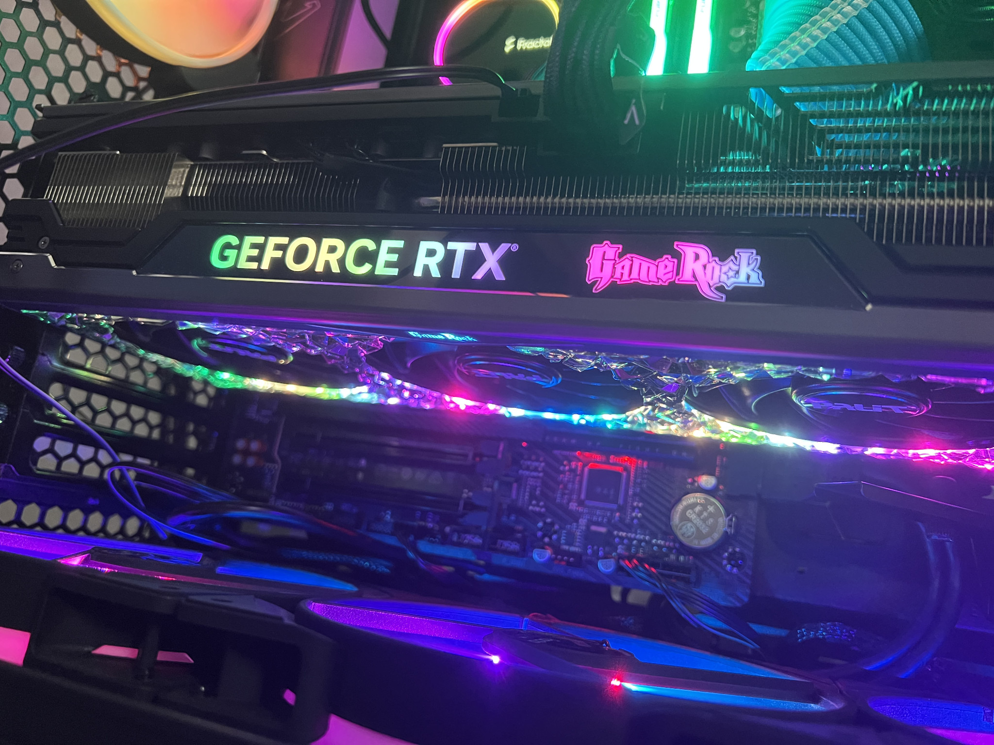

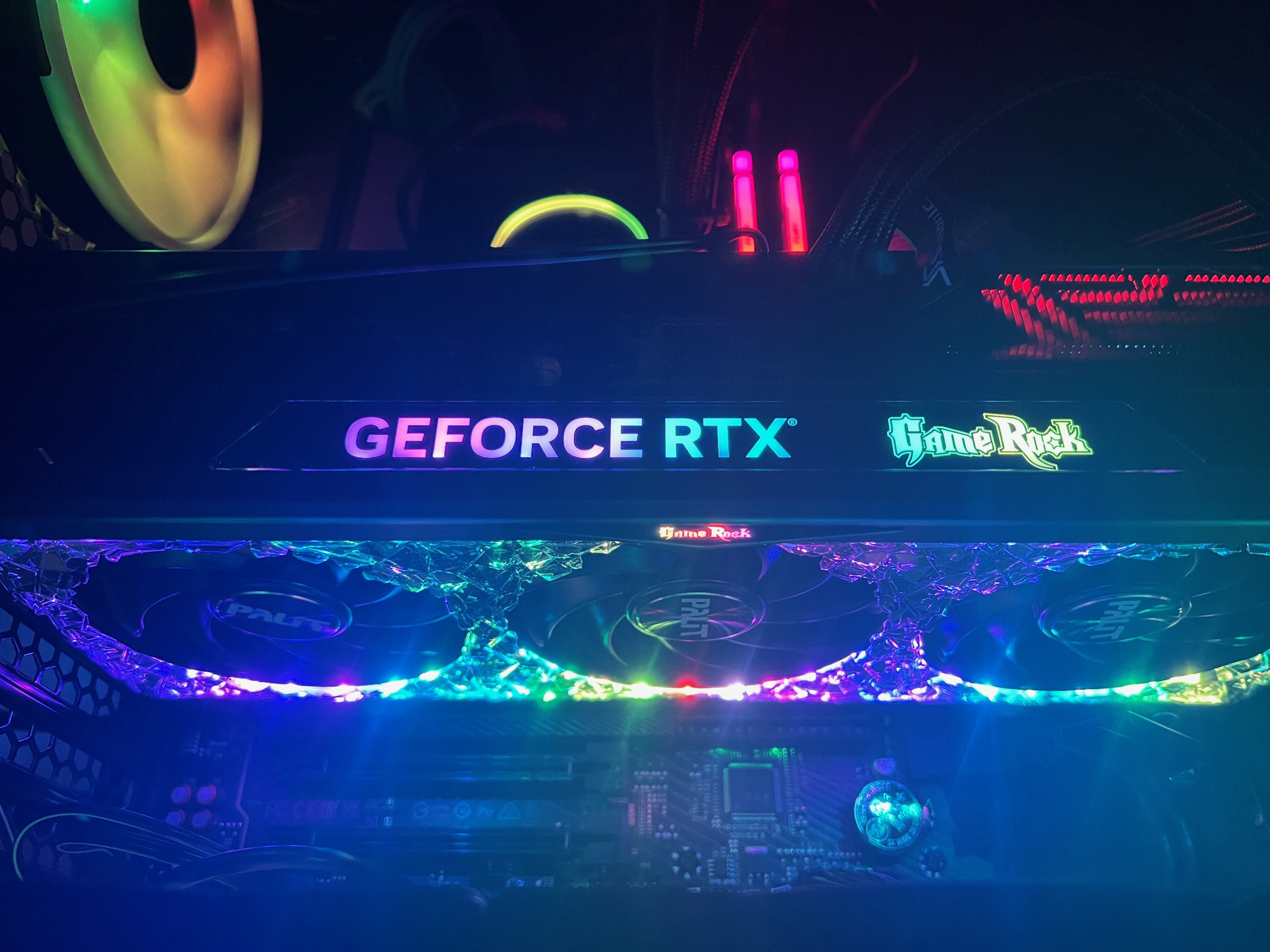

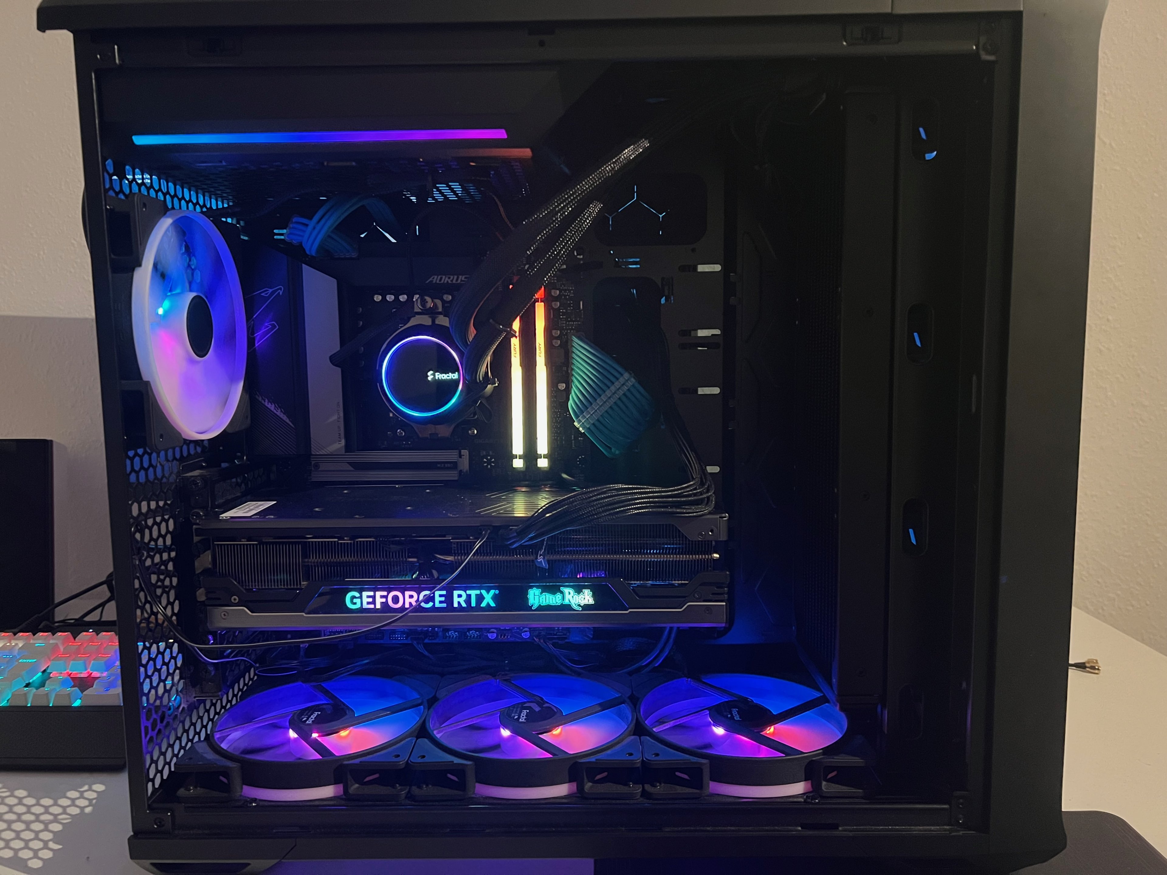

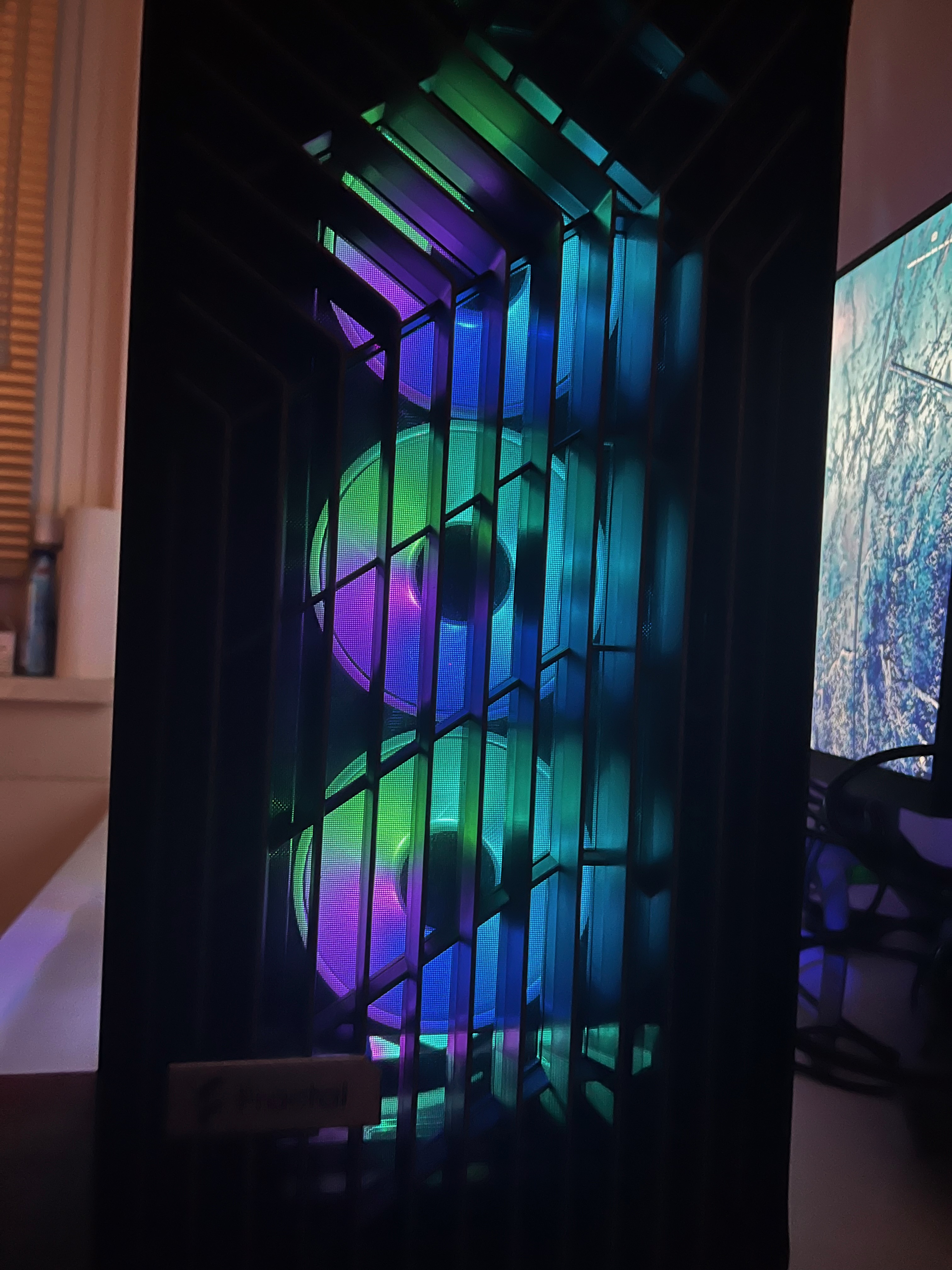

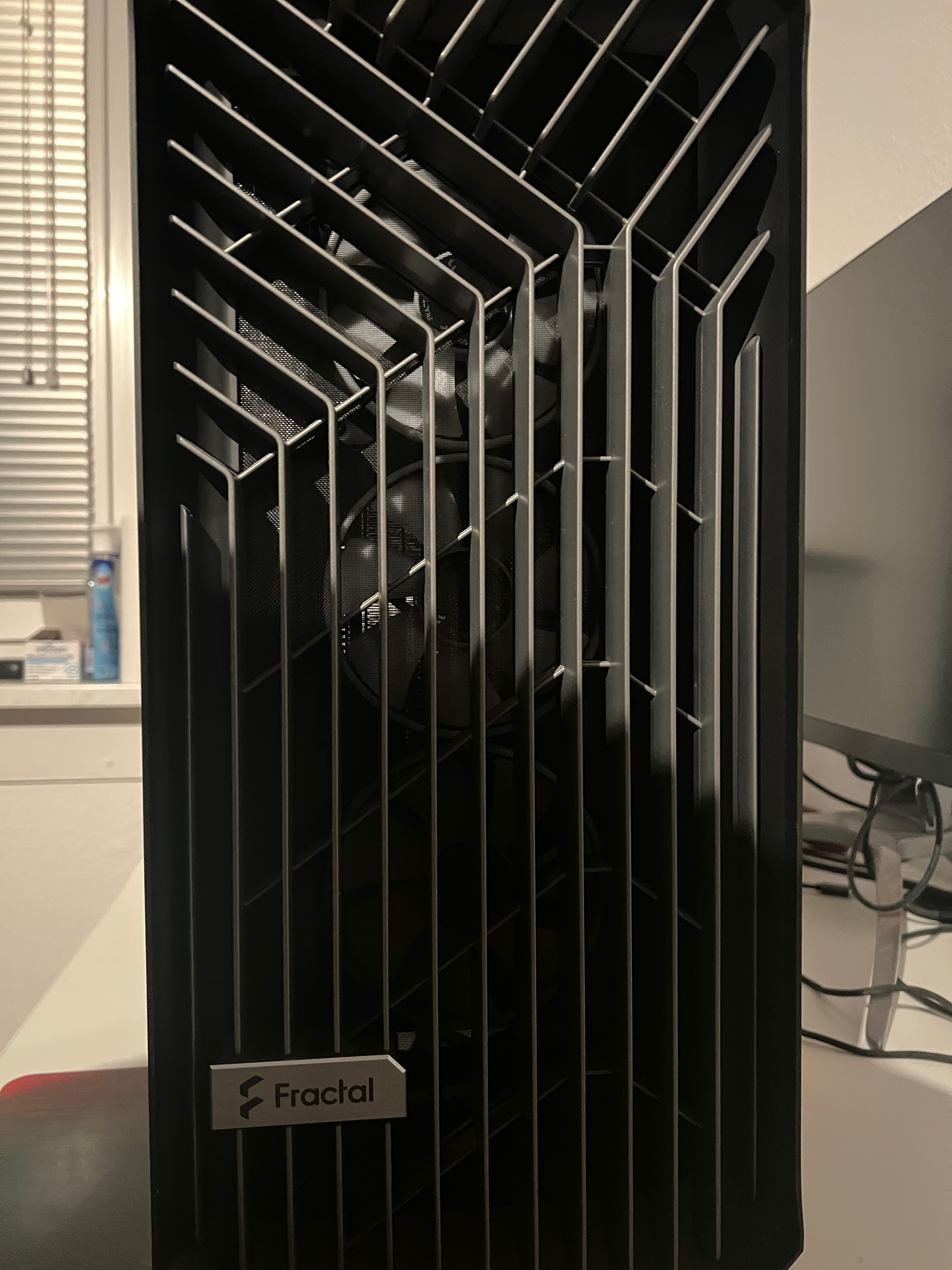

@andi_sco
Disco, ohne Disco! Ich muss mir echt mal endlich mal mein Studio bauen! :) Glasreiniger vor the Win!
