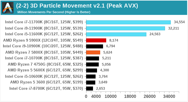

Linus Torvalds hat Intel vorgeworfen AVX-512 nur deshalb gemacht zu haben um in Benchmarks gut auszuschauen. Und das wäre der einzige Grund warum auch AMD auch AVX-512 braucht.
Es muss schon Anwendungsfälle geben:
https://www.anandtech.com/show/16495/intel-rocket-lake-14nm-review-11900k-11700k-11600k/7
Die Steigerung ist ja teils weit mehr als 2x, je nach nutzen kann schon viel rum kommen.
Klar, ob es sich lohnt dafür alles um Faktor X aufzublähen, kann ich nicht beurteilen, andererseits, kann es sich AMD leisten auf solchen Benchmarks praktisch irrelevant zu sein? AMD meint wohl nicht.
Den obigen Benchmark nicht für zu voll nehmen, das ist ein AVX512 Showcase Benchmark, von Intel geschrieben. Aber er zeigt halt doch was im optimalfall gehen könnte.
