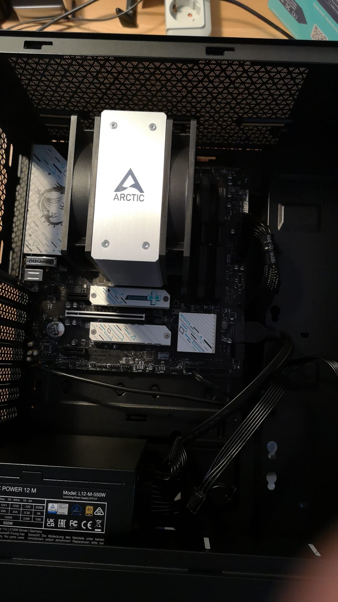

Sind jetzt nur 2 Bilder vom Aufbautag, die jetzt aber wohl nicht wirklich helfen werden :D
Vorn sind eben die 2 Standard 140er Lüfter drin.
Der PC steht ja beim Kumpel.
