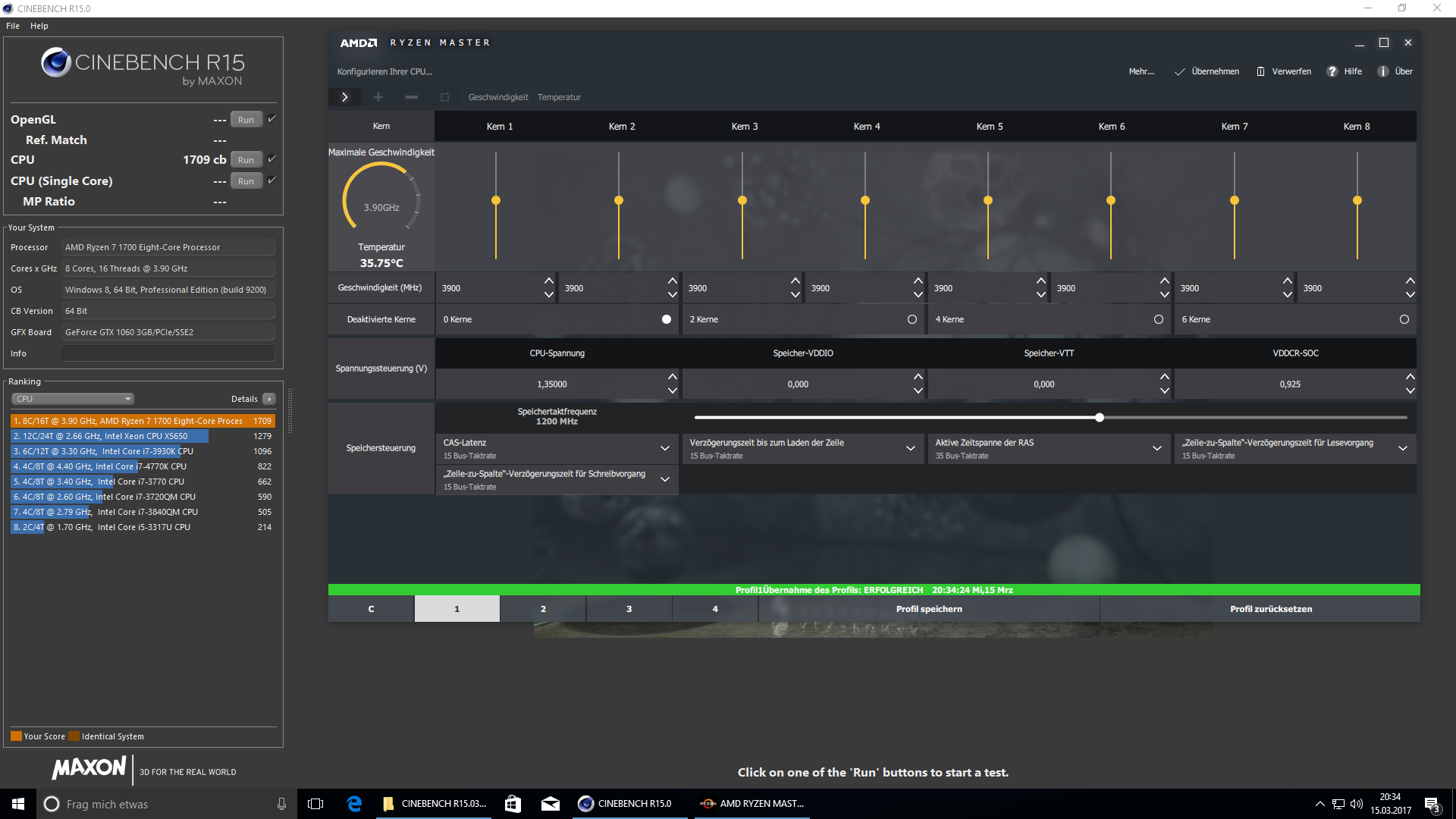

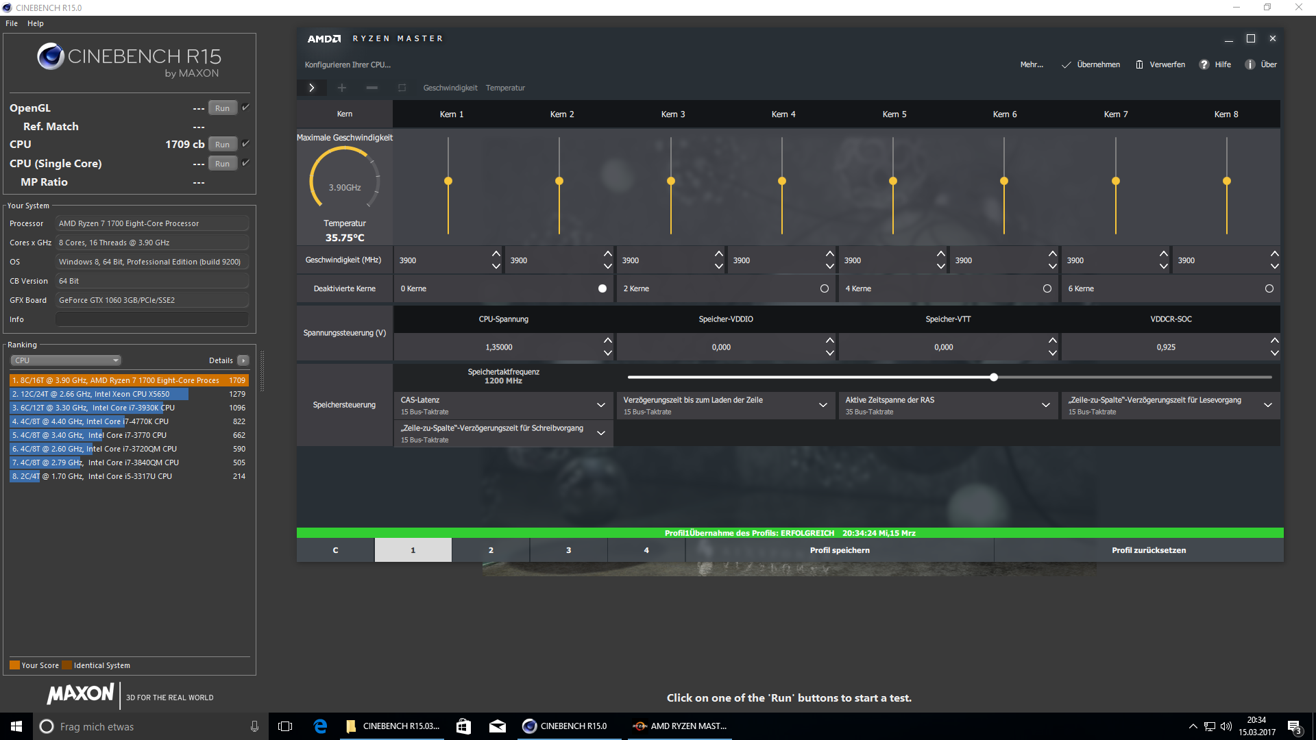

1,3V sind soweit 3900 Mhz / 2400 Mhz ram stable. Primeln seit 15 min bei ~65°C (laut Ryzen Master)
Hier noch der CB 15 Wert bei 1,35V.

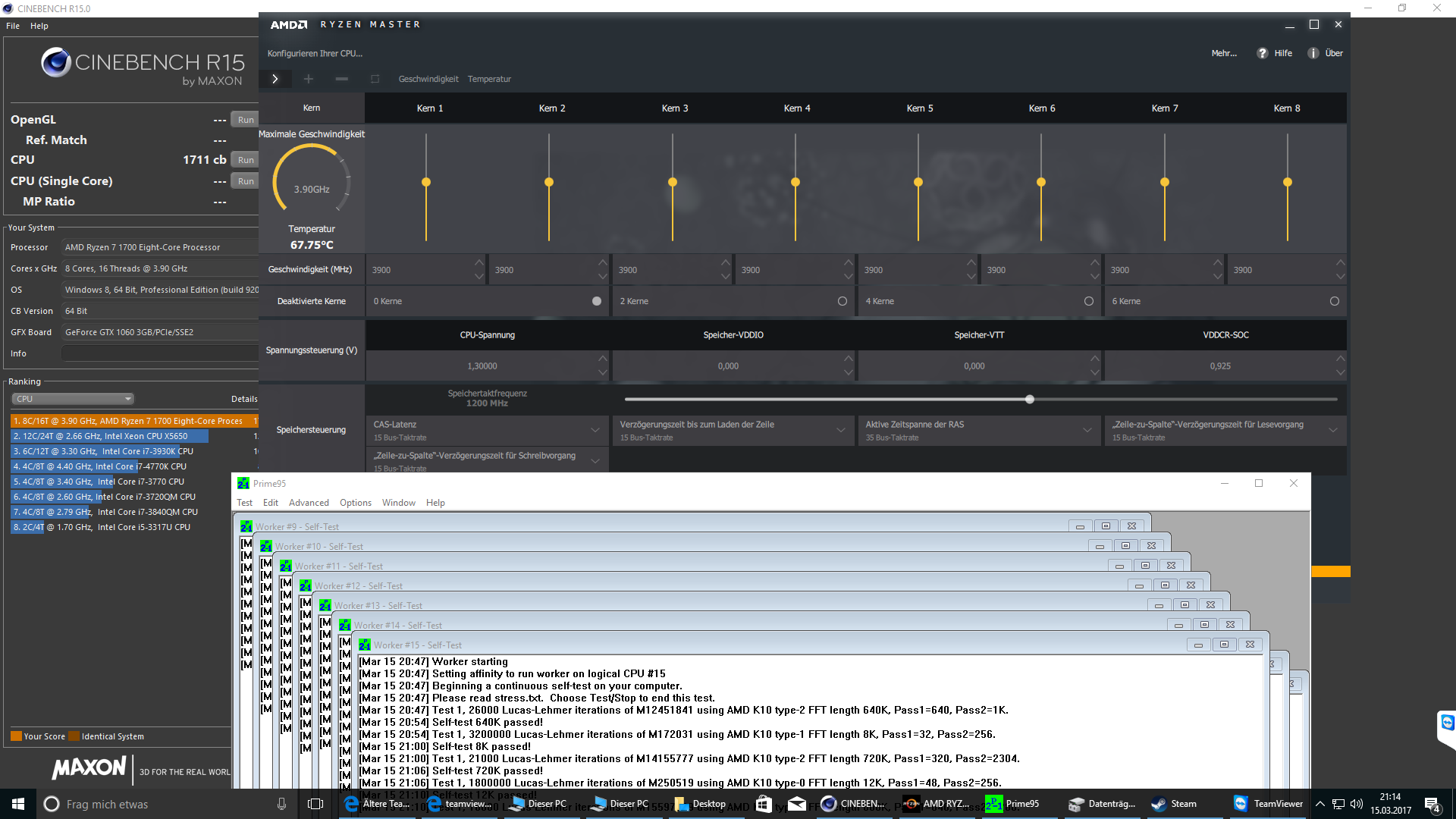

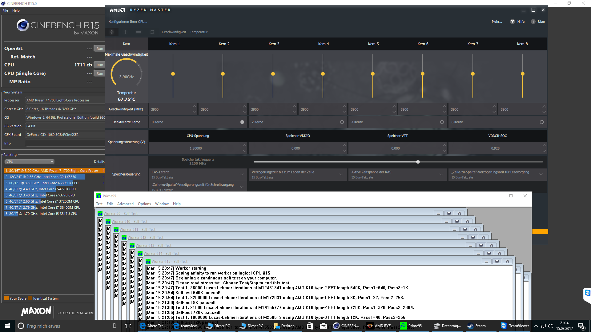

Edit:

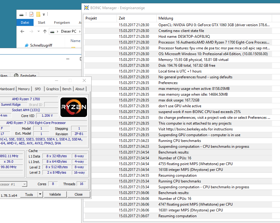

Edit2: BOINC
Ryzen Master geht nur bis 1.35v
Bei mir lesen CpuZ und Aida korrekt aus.
Hwinfo zeigt auch nur 1.35v an
Alle Apps auf dem neusten Stand.
Btw wie lange sollte man zb den Aida Stress laufen lassen? mit cpu usw angeklickt..
45min sollten ja reichen.. in nem Spiel oder so kommt man ja annähernd nicht an diese Belastung, richtig? :D

Ich find jetzt leider keine CPU Tabelle im Netz mit aktuellen Werten.
Die Ergebnisse in den älteren Threads differieren zuviel zwischen den Client-Versionen und Betriebssystemen.
Aber mehr als 50% mehr FPU-Whetstone und fast die doppelte Dhrystone-Integerleistung pro Kern als mein X6 passt ja schon mal.
Vielleicht kannst du das nochmal wiederholen mit deaktiviertem SMT?
Nicht dass da die langsamen SMT-Threads das Ergebnis noch nach unten drücken.
Keine Ahnung wie Boinc das SMT im Bench behandelt... im Logfenster wurden ja 16 CPUs angeführt.

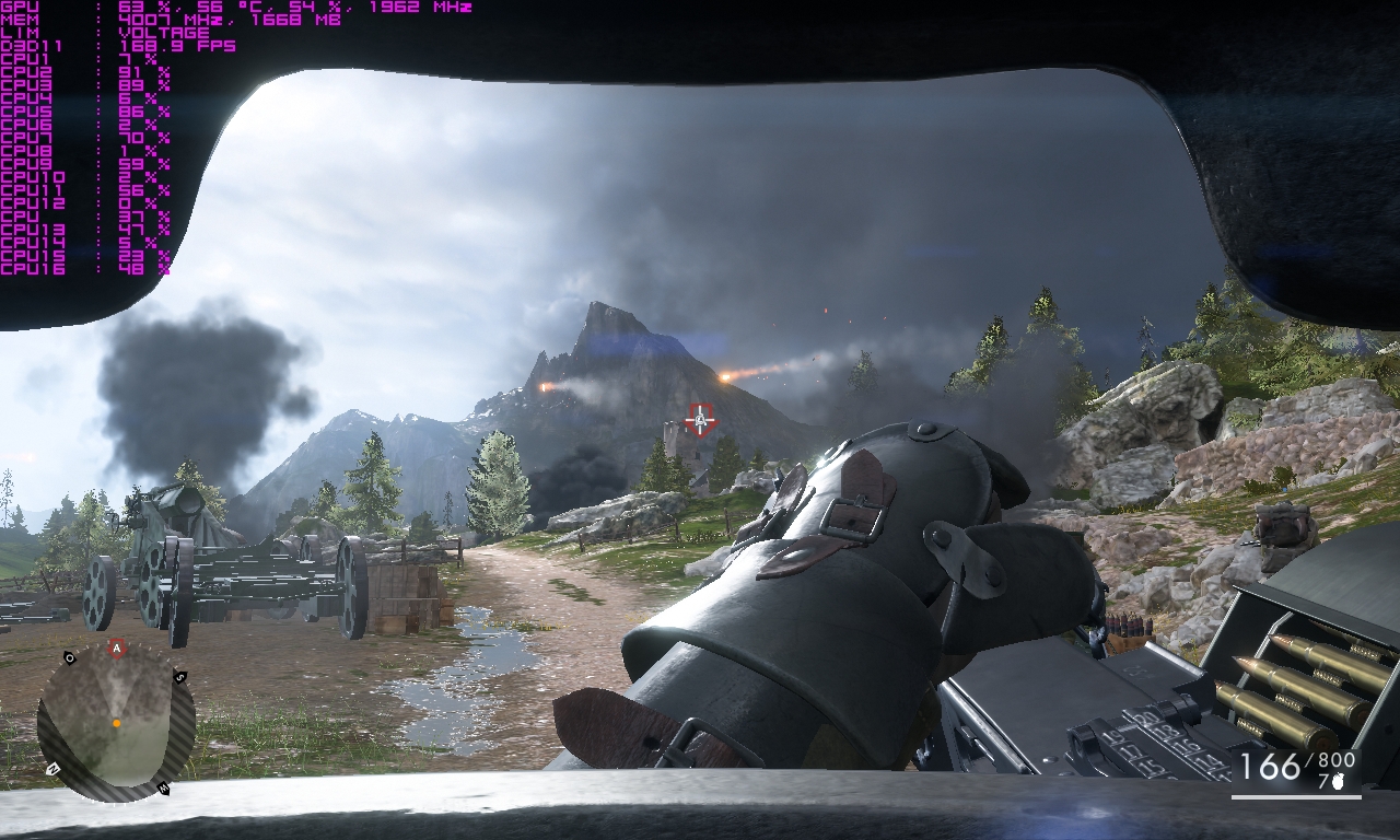

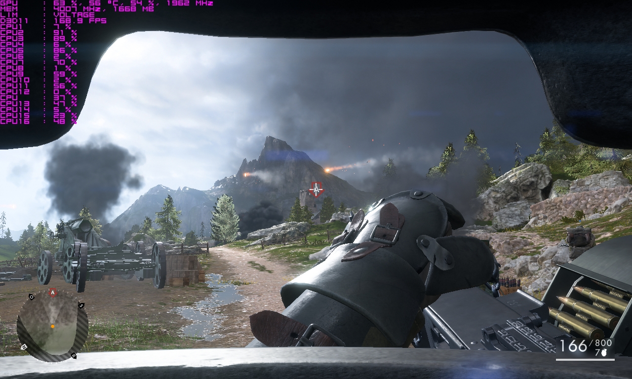

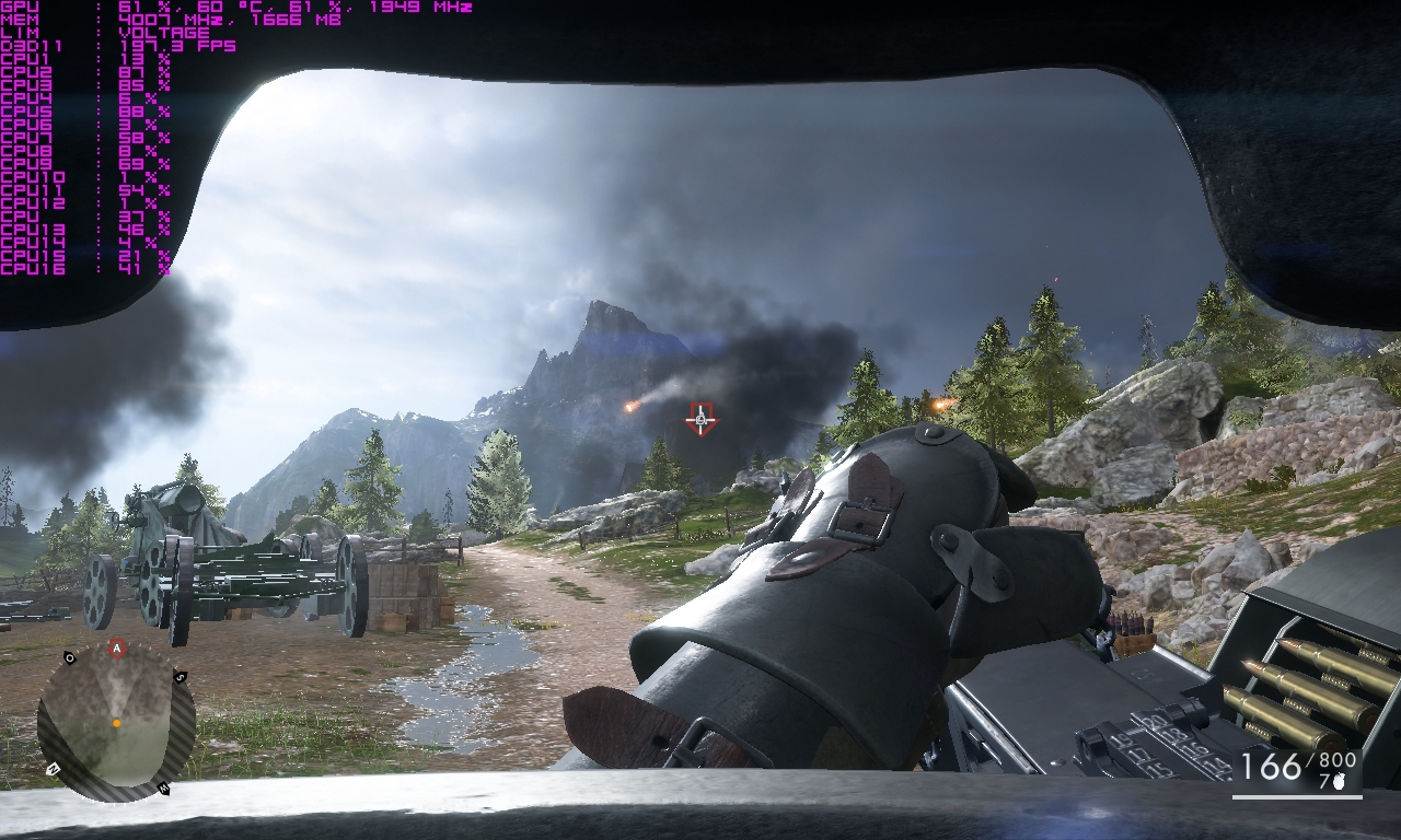

Mal BF1 @ 1280x768 @ niedrig Preset
3000 Mhz
3900 Mhz.
Hab keine TITAN X um das GPU Limit zu vermeiden und eine GTX 1060 is halt einfach scheiß langsam.
ich versuch mal noch ein Ram Scaling zu machen.
