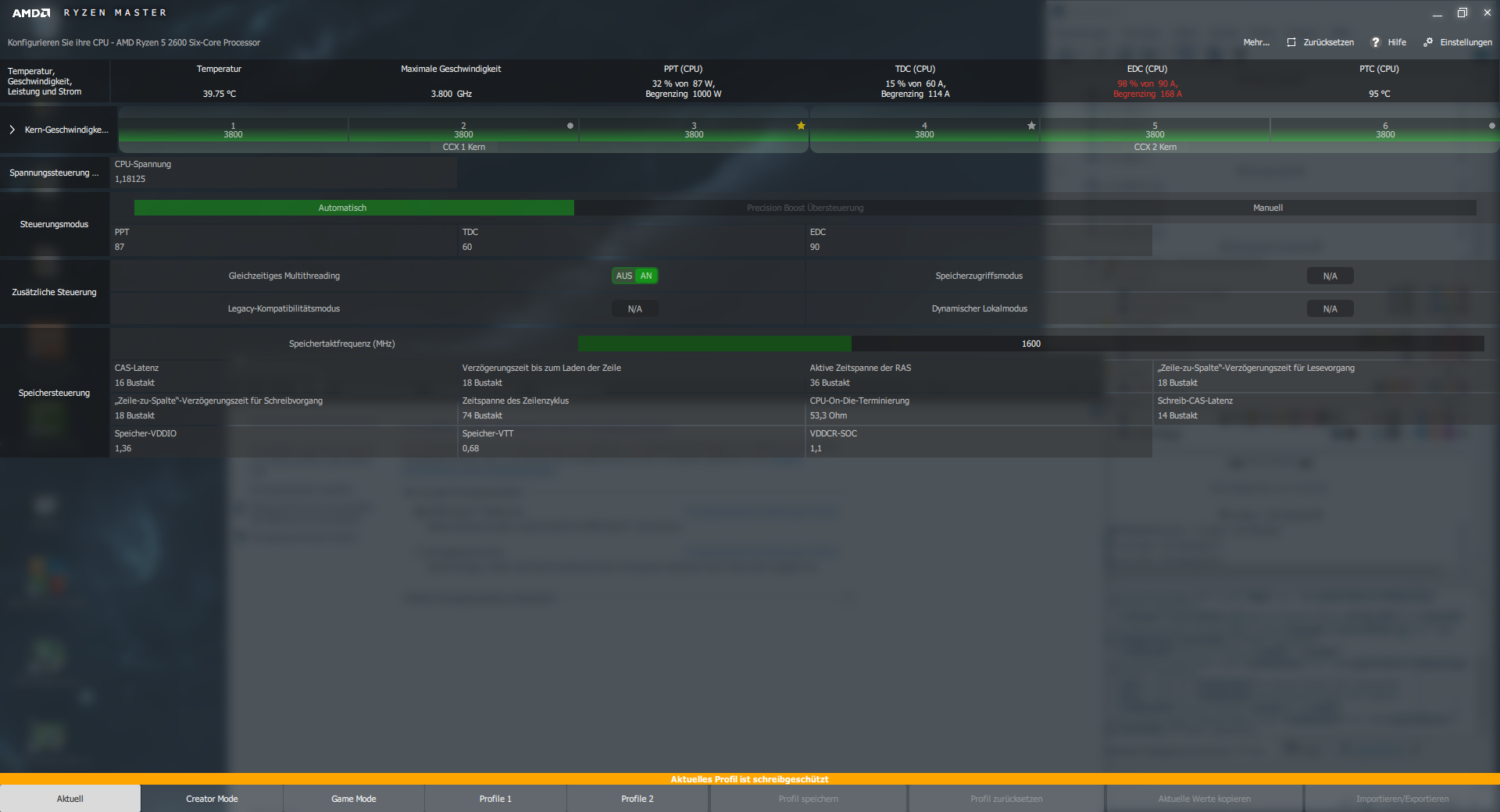

ich habe das Problem, dass der EDC immer auf 99% ist, obwohl ich beim Energiesparplan AMD Ryzen Balanced ausgewählt. Ichhabe auch keine Übertaktungsversuche gestartet. In Spielen (zb. Rainbow Six Siege) lagt das Spiel ein wenig und meine Maus hat einen ziemlich großen input Lag, trotz ca. 100FPS. In Minecraft habe ich maximal 30FPS und meine CPU läuft fast auf Hochturen.
Amd Ryzen 2600
MSI B450 Gaming PLus
RTX 2060
DDR4 3200MHz 16GB

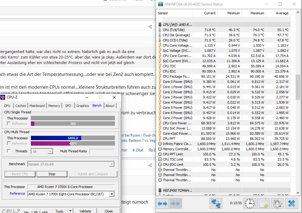

Wo kein Problem ist gibt es eben auch keine Lösung, ein Faktor muss die CPU "beschränken" und in der Regel ist das ein "Stromlimit" außer vorher wird ein Temperaturlimit erreicht. Hier auf meinem Screenshot zu sehen 100% PPT und EDC-Limit

So wie es aussieht ist das EDC_Limit auf 100A eingestellt, und das ist falsch. EDC ist kurzzeitiger Spitzenstrom, dieser Wert muss immer über dem TDC-Wert liegen. TDC ist für die Dauerstrombegrenzung. EDC sollte auf 140A gesetzt sein.
ich habe nichts umgestellt sind die Standardeinstellungen
