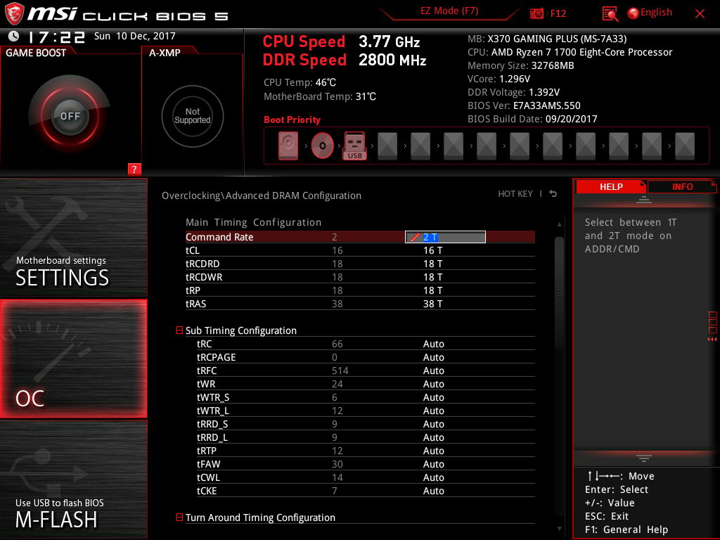

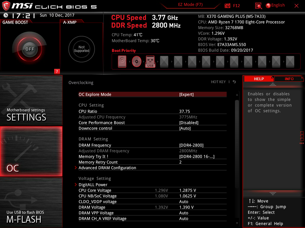

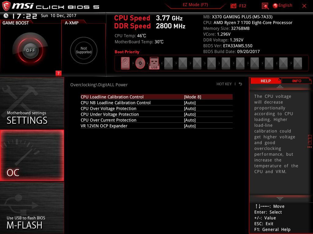

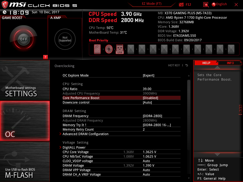

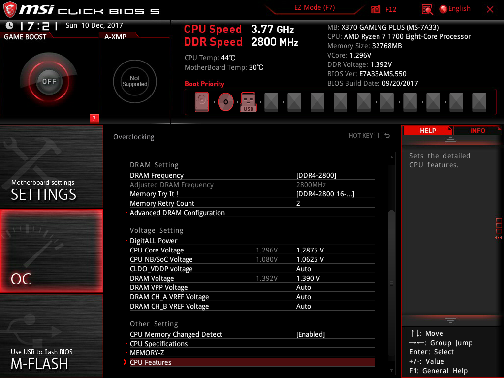

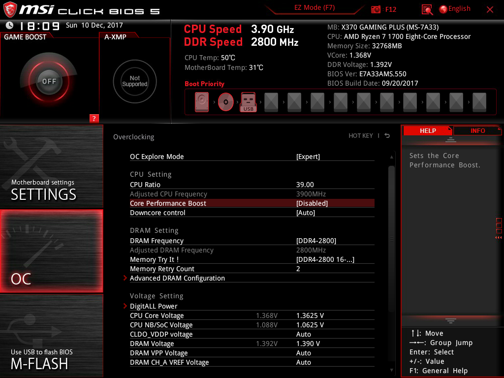

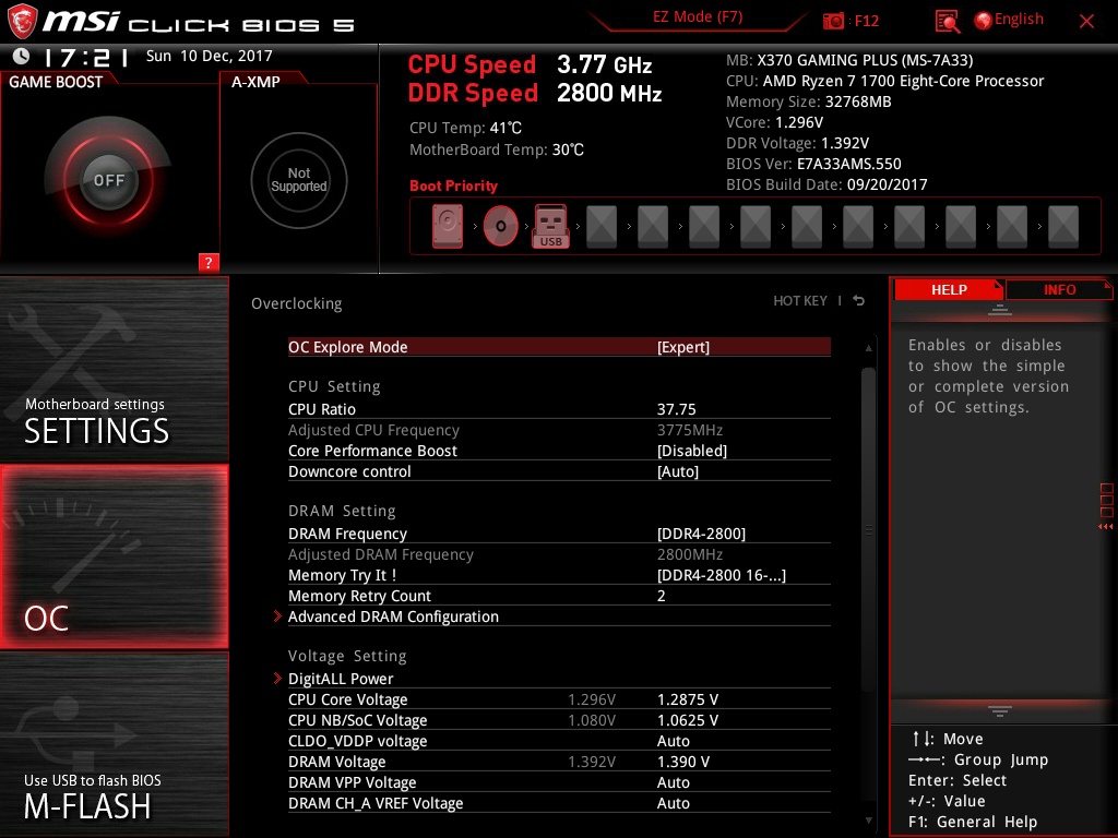

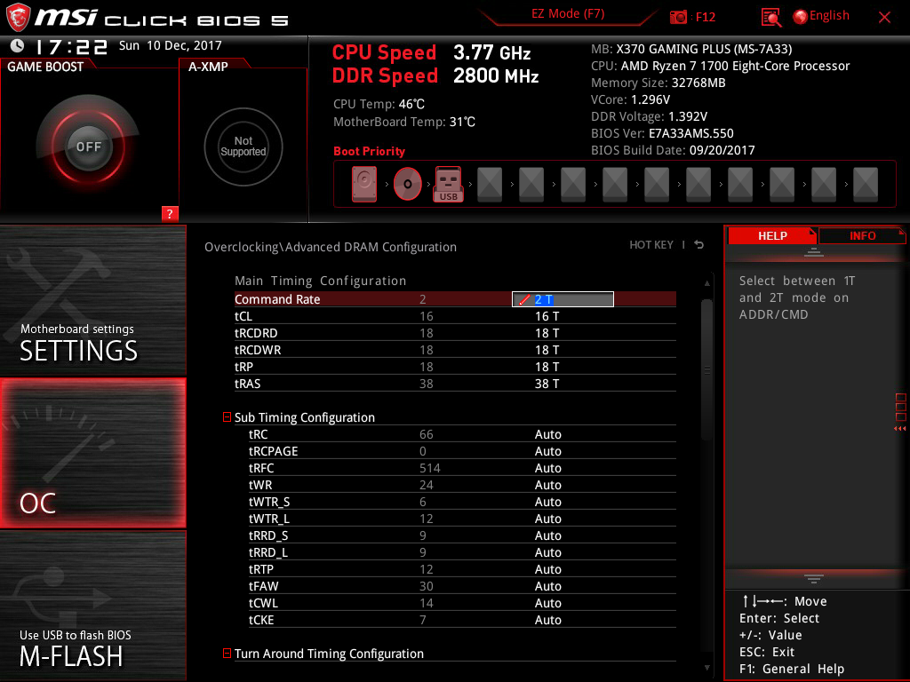

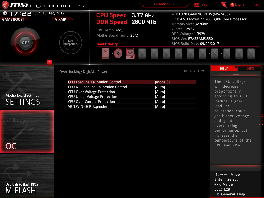

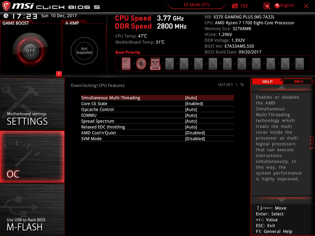

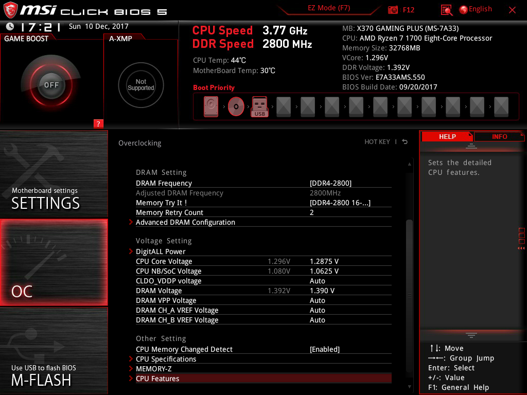

Hier die Settings:
Vielleicht kannste daraus ja was ableiten wenn de die mit deinen vergleichst - 3.9 gehen auch bei mir nur kann ich die dem kleinen Sella nicht wirklich zumuten.

danke für die bilder
3,9 müssten bei mir ja easy gehen von der Temp her , bei wasserkühlung
aber ich muss ja nicht zwingend was an der taktung vom ram machen oder ?
das hast du nur für dich jetzt mit übertaktet ?!
Ja klar, der Ram OC ist nur meine Einstellung, das brauchste natürlich nicht übernehmen.

Weil siehste wenn ich hier 3,9 Ghz auf 1.3625V einstelle dann bootet der und den Aida64 Stability Test überlebt er damit auch:
Ich machs halt nur nicht als Standard Setting weil mir die Temps da ein bisschen zu exotisch werden mit dem Sella. Die Tage kommt en Brocken 3 ran, damit geht das dann problemlos.
Das sollte deiner auch schaffen zumal deiner ja auch unter Ryzen Master 3.95 geschafft hat. Ich tippe bei dir immer noch auf ein Ramsetting.
