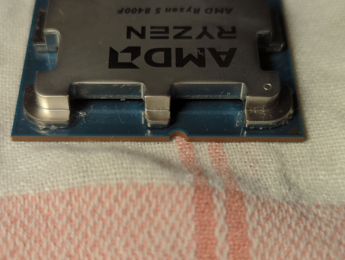

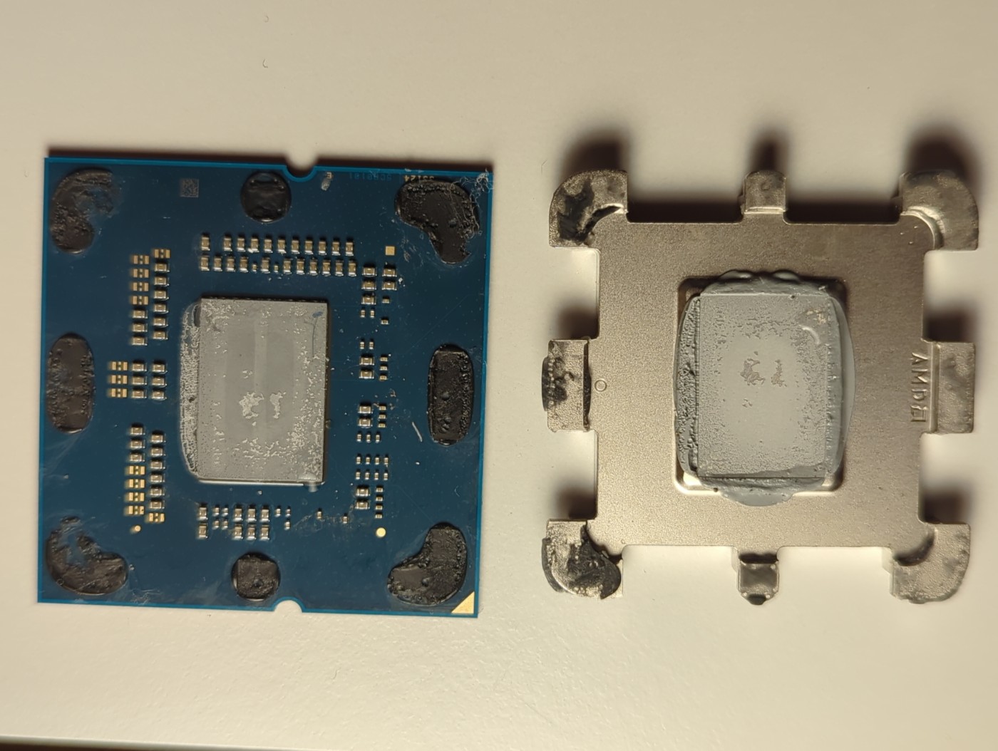

CPU geköpft
Der 8400F macht mit "max Boost clock override" von +200Mhz stock maximal 4950Mhz. Leider wurde die CPU schnell heiss und drosselt schon ab 89°C. Bei mir wurden die 89°C bei etwa 80w Verbrauch erreicht. Deshalb habe ich sie geköpft. Das geht einfach mit Zahnseide, die man zwischen die Beine des Heatspreaders fädedelt und durch Ziehen einzeln den Silikonkleber trennt. Es dauert keine 10 Minuten. Die monolitischen CPUs der 8000er Serie sind nicht verlötet zwischen DIE und Heatspreader. Die originale Wärmeleitpaste war bereits eingetrocknet. Ich habe sie mit PTM7950 von Aliexpress ersetzt und an den Ecken einen Tropfen UHU Por zur Fixierung gegeben. Das ergab 7-8°C niedrigere Temperaturen. Nach dem Delidden boostet er auf allen Kernen auf 4950Mhz unter voller Auslastung (Cinebench z.B.) ohne Drosselung bei 80-85°C.

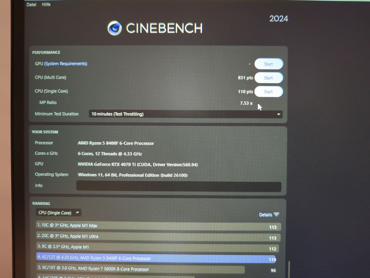

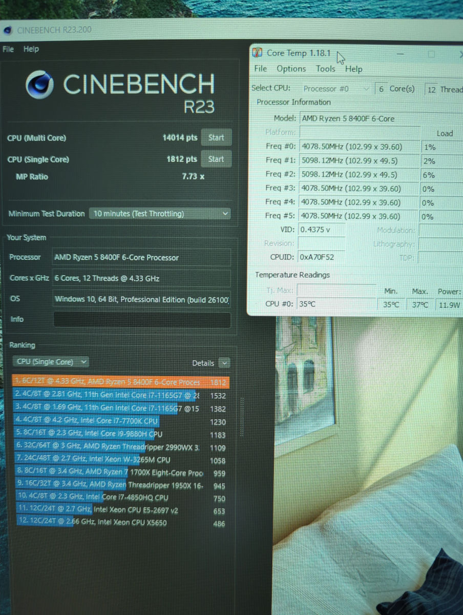

Cinebench Werte mit 5.1 Ghz, 6000Mhz CL30 RAM:
R23:
SC (10 Min): 1812
MC (10 Min): 14014
2024:
SC (10 Min): 110
MC (10 Min): 831

Vielleicht kein echtes PTM7950 von Aliexpress.
Damals als man die Intel CPUs geköpft hat, wurde empfohlen sie nach dem Verkleben direkt in den Sockel einzuspannen, also damit das Silikon direkt Anpressdruck bekommt und die Schicht liquid metal so dünn wie möglich bleibt. Oder unter ein paar Bücher legen usw, hauptsache Anpressdruck.
Und wenn es nun phasechange Material ist, wird das ja erst weich und dünn wenns heiß wird.
Vielleicht ist bis dahin schon Uhu oder Silikon "ausgehärtet", was dann für minimal zuviel Abstand zwischen Die und Heatspreader sorgt.

@ruthi91 ja, es ist wahrscheinlich, dass das Aliexpress PTM7950 nicht original ist, bzw. vermutlich ist es ein PTM6000er (was man im Internet so liest...). Ich habe es in diversen Geräten und GPUs schon verbaut (RX 6900 XT, RTX 3080, RTX 3070) und es hat bisher immer so gut wie frisch aufgetragen WLP funktioniert.
Ja, ich habe die CPU im Sockel verbaut, als der Kleber noch feucht war, das sollte passen. Die Temperaturen sind immerhin um 7-8°C tiefer als original. Aber ich sehe, es könnte besser sein. Der Noctua ND-D15S hat bei einem Kollegen 162W von einem 9900X auf 82°C gekühlt. Wobei im 9900X vielleicht auch etwas anders gemessen wird als im 8400F. Ich weiss es nicht.

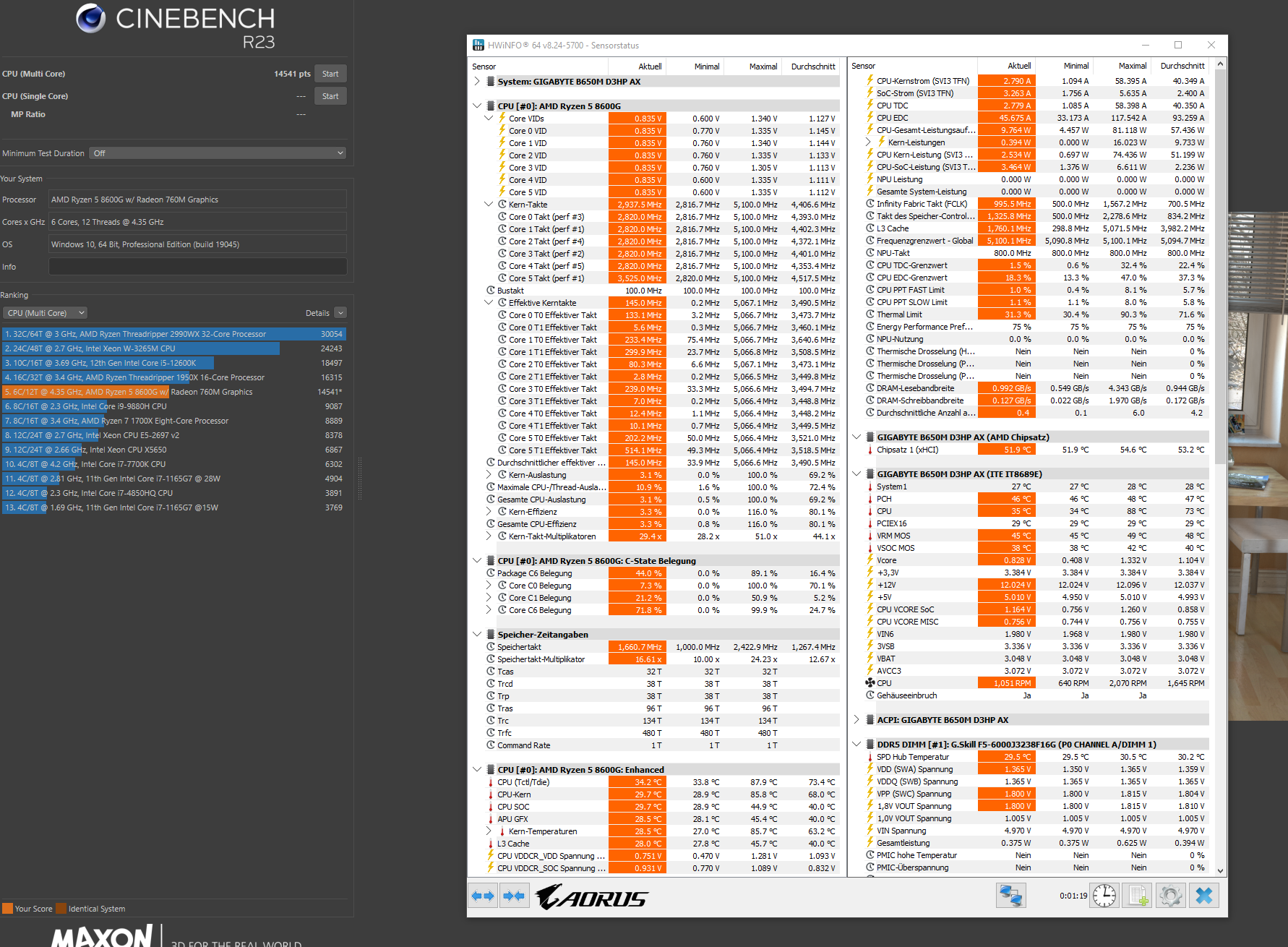

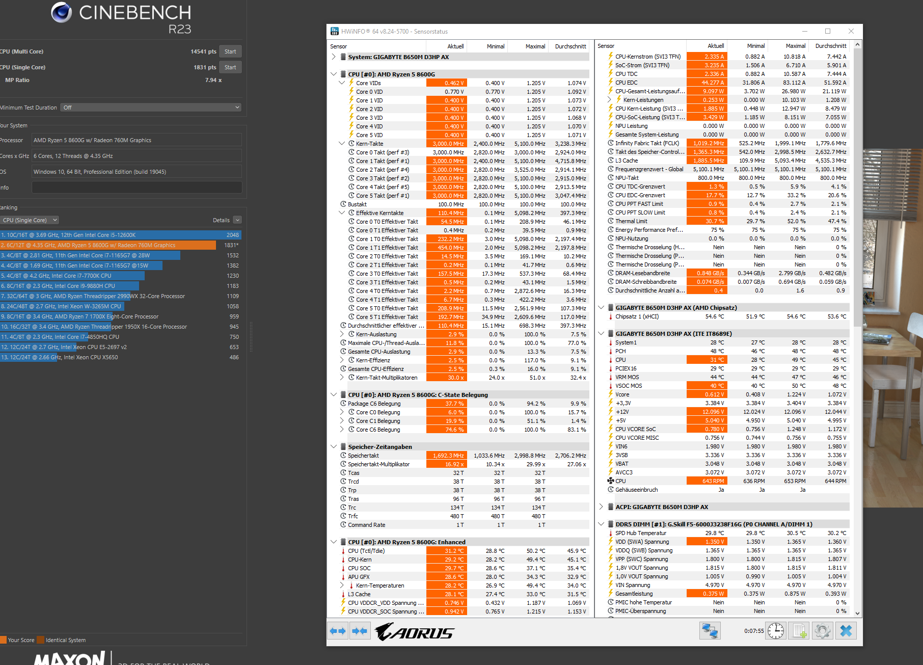

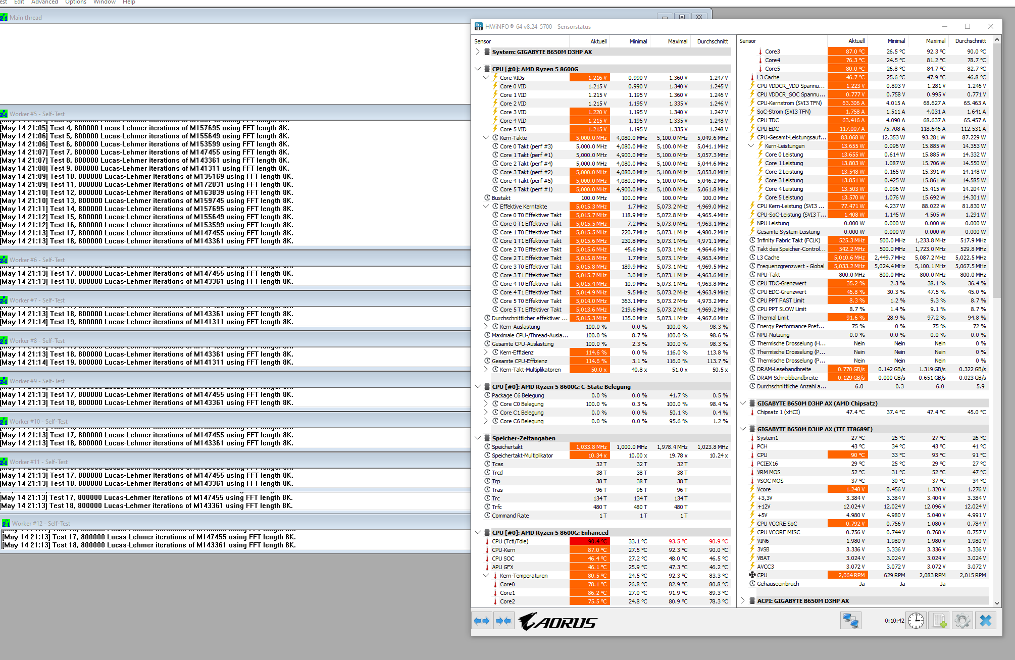

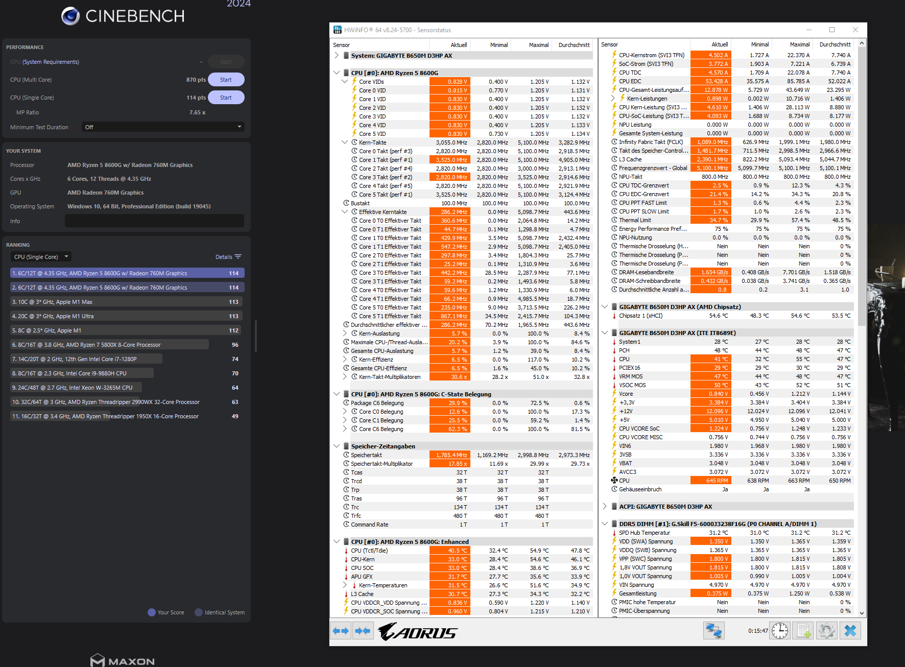

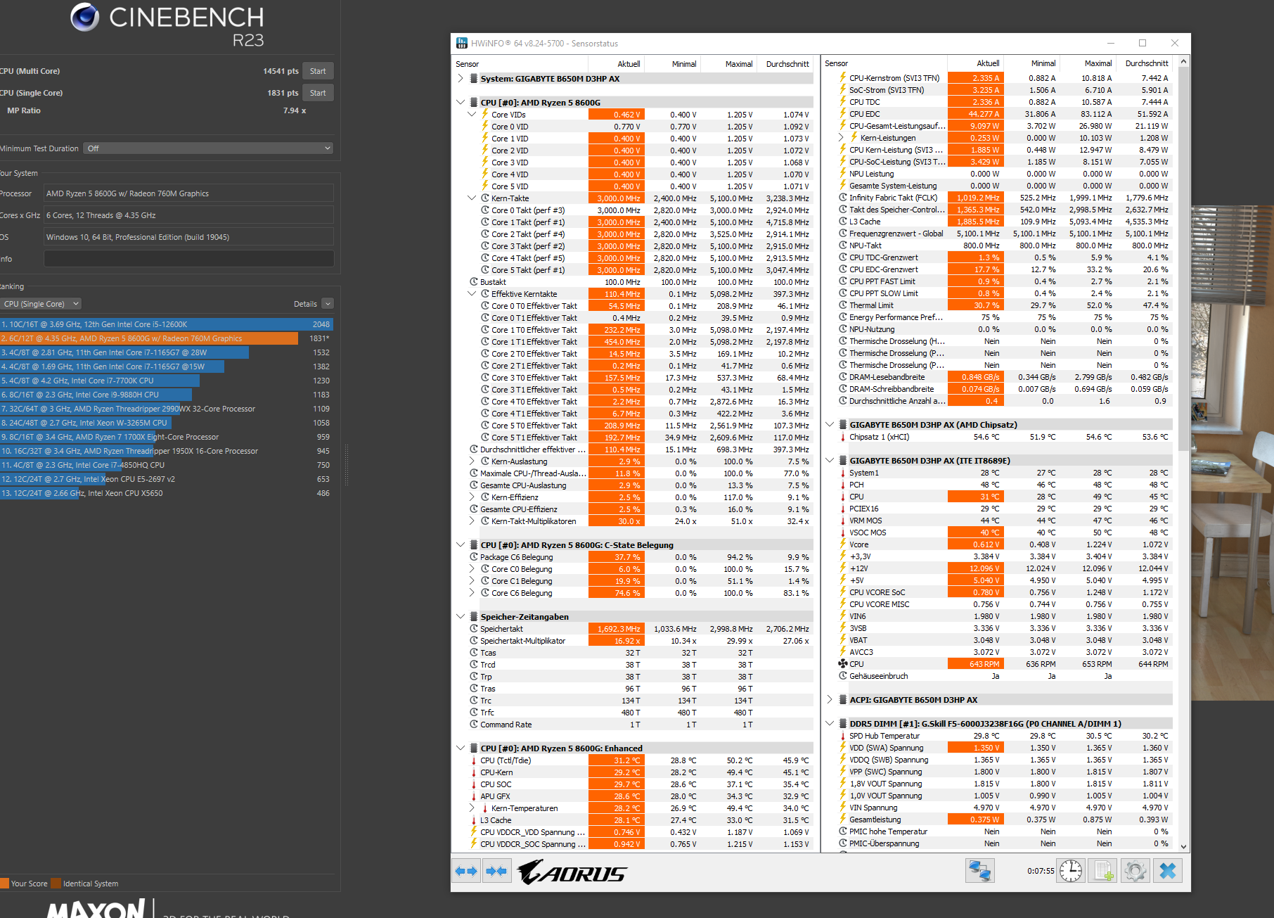

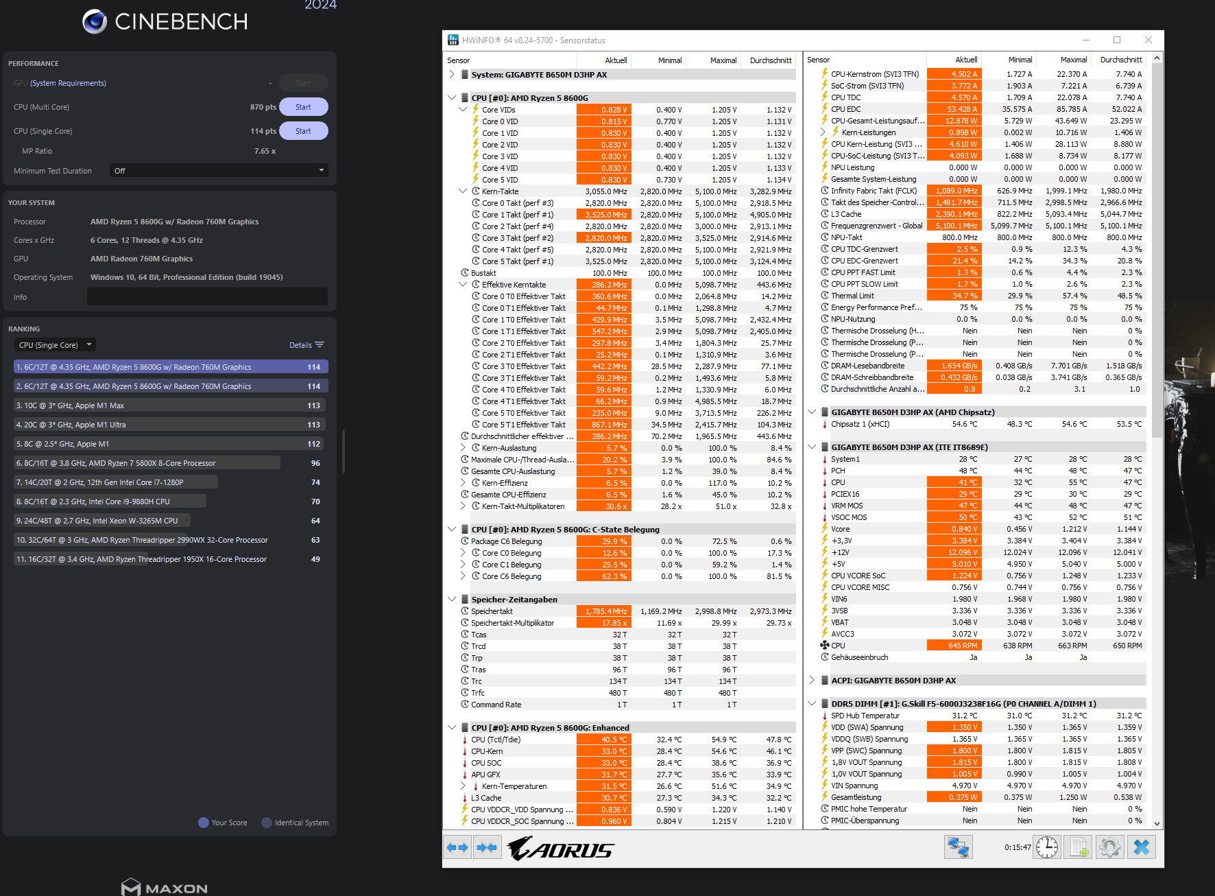

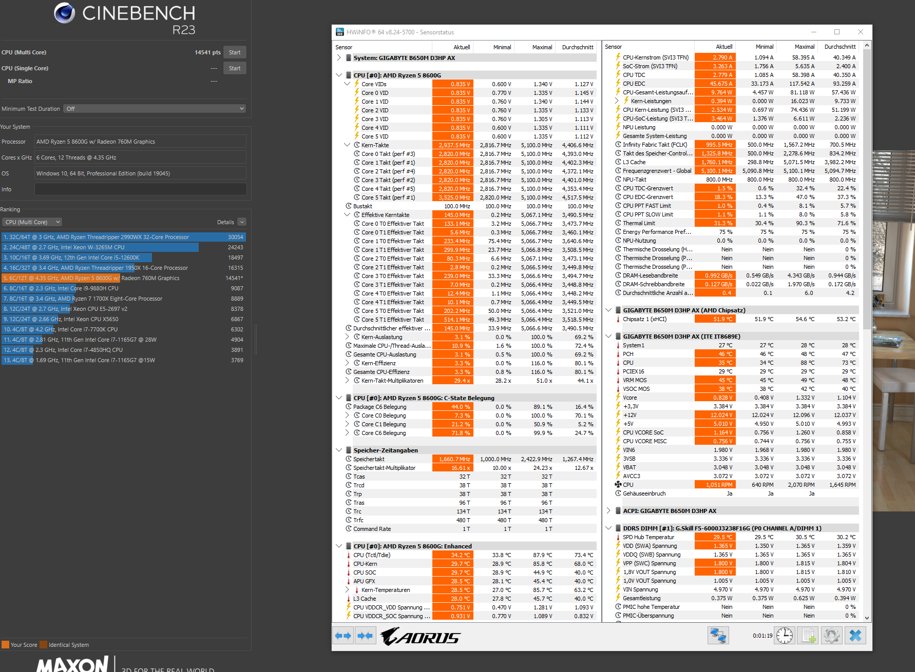

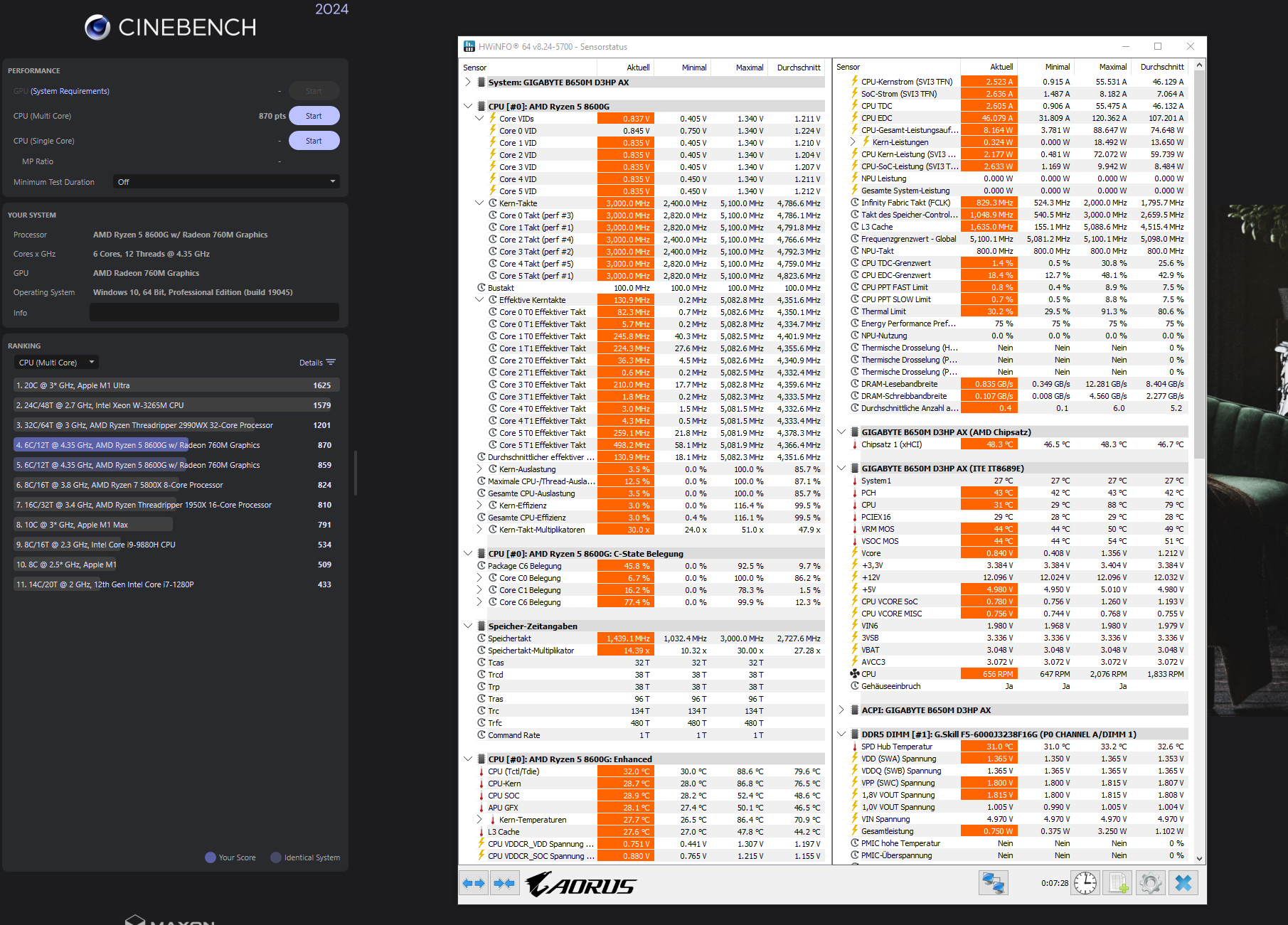

Mein 8600G schafft ganz dreckig eingestellt stabil im Curve Optimizer auf allen Kernen -27. Allkern bei 5,05Ghz. Für ausgewählte Benchmarktests habe ich noch -33 hinbekommen. Aber die APU sollte auch in Handbrake stabil betrieben werden, also steht CO auf -27 ohne Optimierungen der einzelnen Kerne. Über BCLK muss ich da nichts machen und ich habe den Kernen glaube ich noch +50Mhz OC verpasst. Auch auf einem B650 Mainboard, aber ohne E.
Es wird sicher zwischen der G und F Version Qualitätsselektion geben, ebenso zwichen Notebook und Desktop, wenn für AMD das Notebookgeschäft gut läuft, weil mein Gigabyte B650 DH3P AX so die unterste Ausbaustufe für ein B650 darstellt, aber für diesen 8600G gut funktioniert.

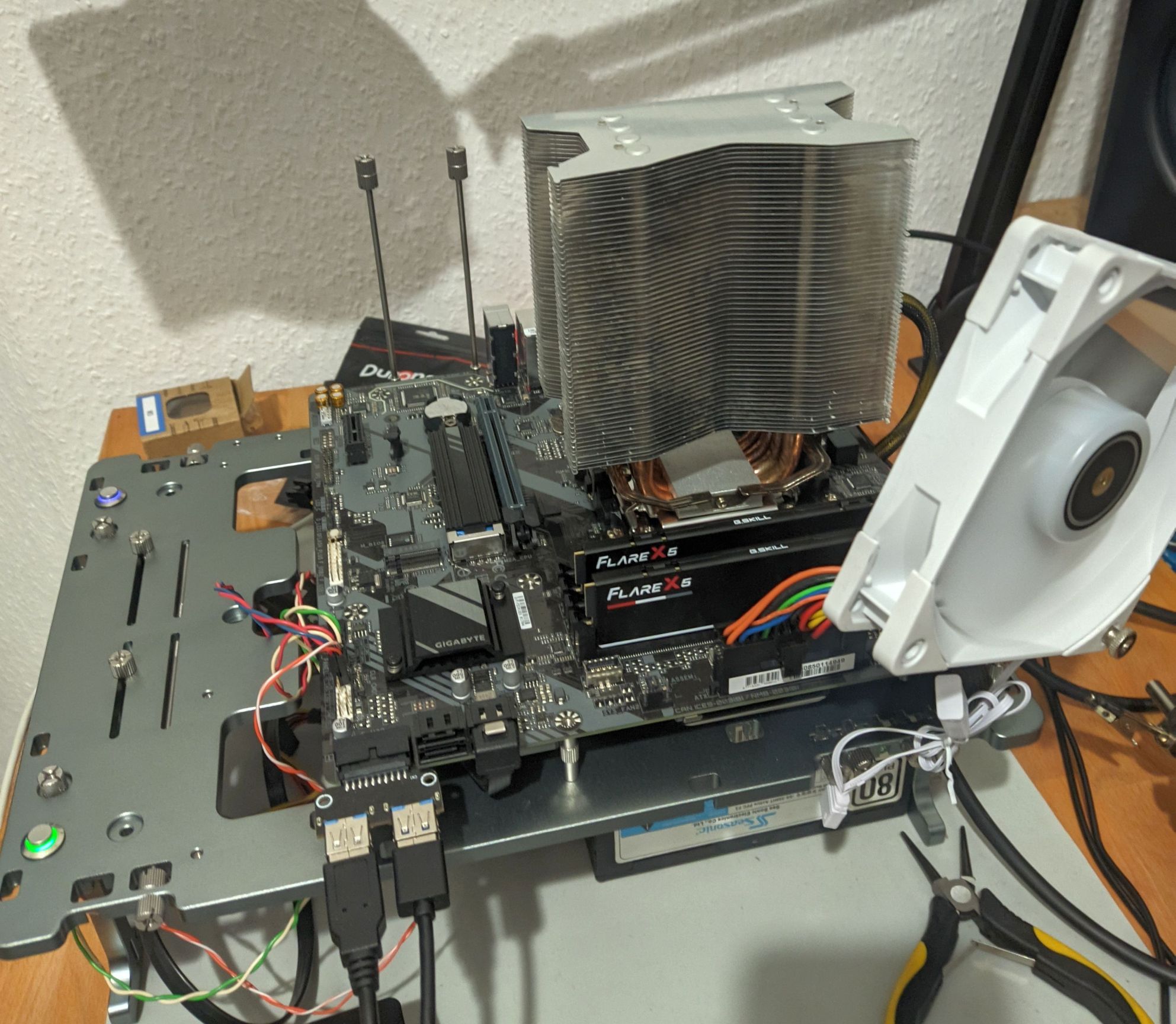

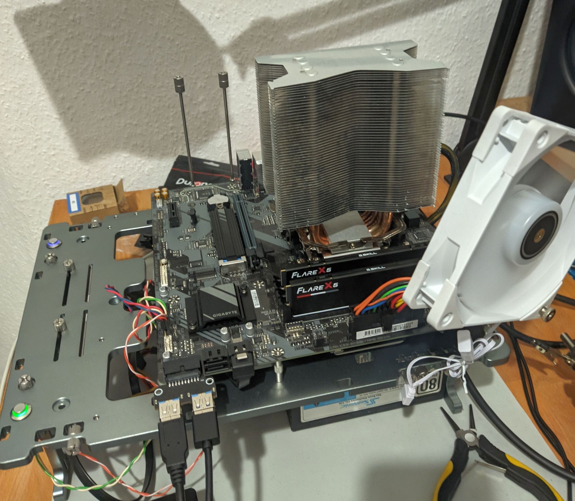

Ich werde die APU in Zukunft auch mal köpfen und mit Direct Die versuchen. Aber momentan will ich die nutzen und nicht ohne Grund möglichen Kantenabbruch verursachen.
Das ist sogar leiser als mit dem Lüfter auf dem Kühler und kühlt dabei ordentlich. Nur das ATX 24Pin Kabel liegt noch etwas ungünstig im Luftstrom.:D
Ich kann eigentlich nur empfehlen die vollwertige APU zu kaufen, wenn man die Grafikeinheit braucht.
P.S.: Oder wenn man das gute Stück Mobil CPU haben will.

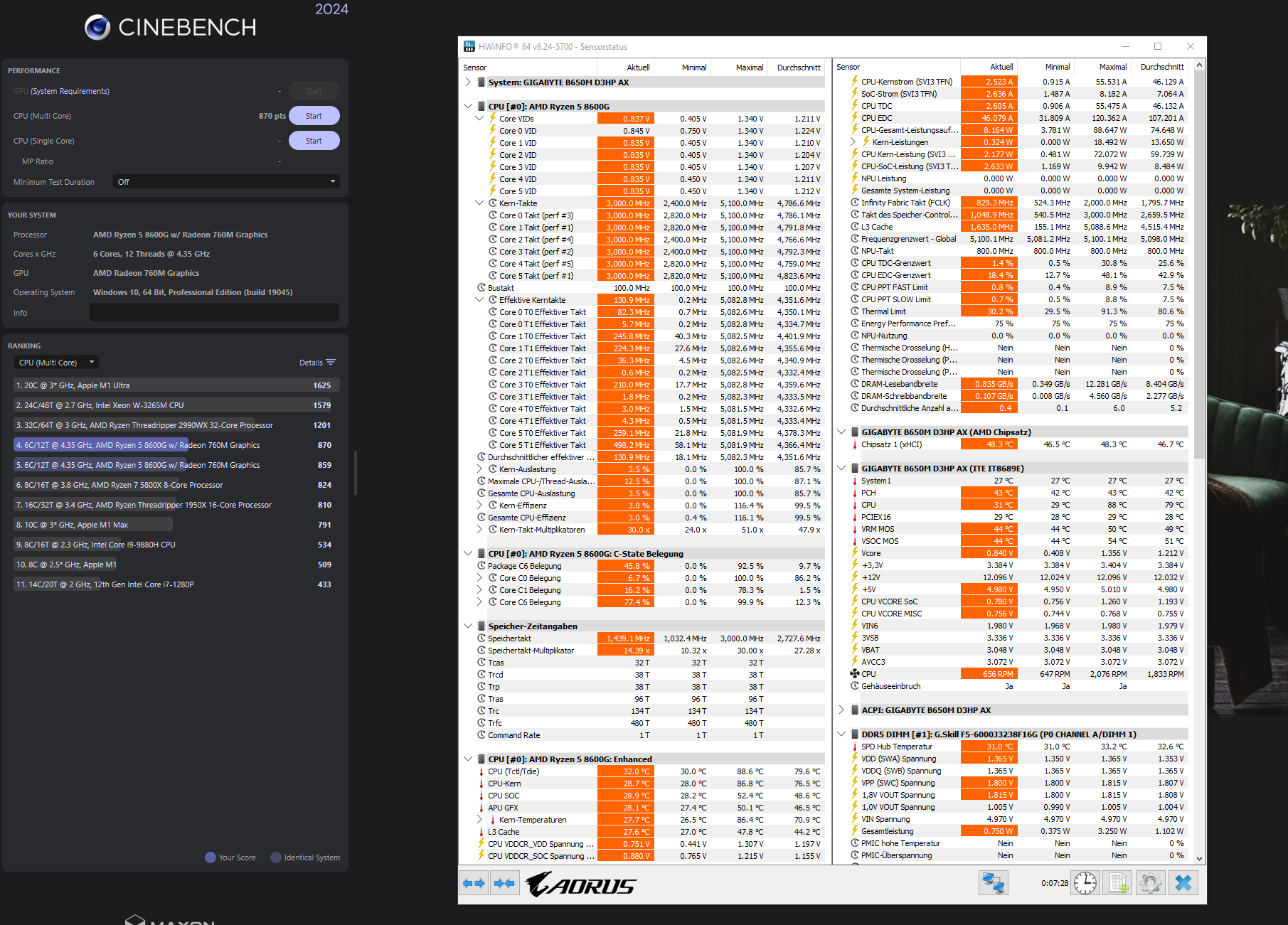

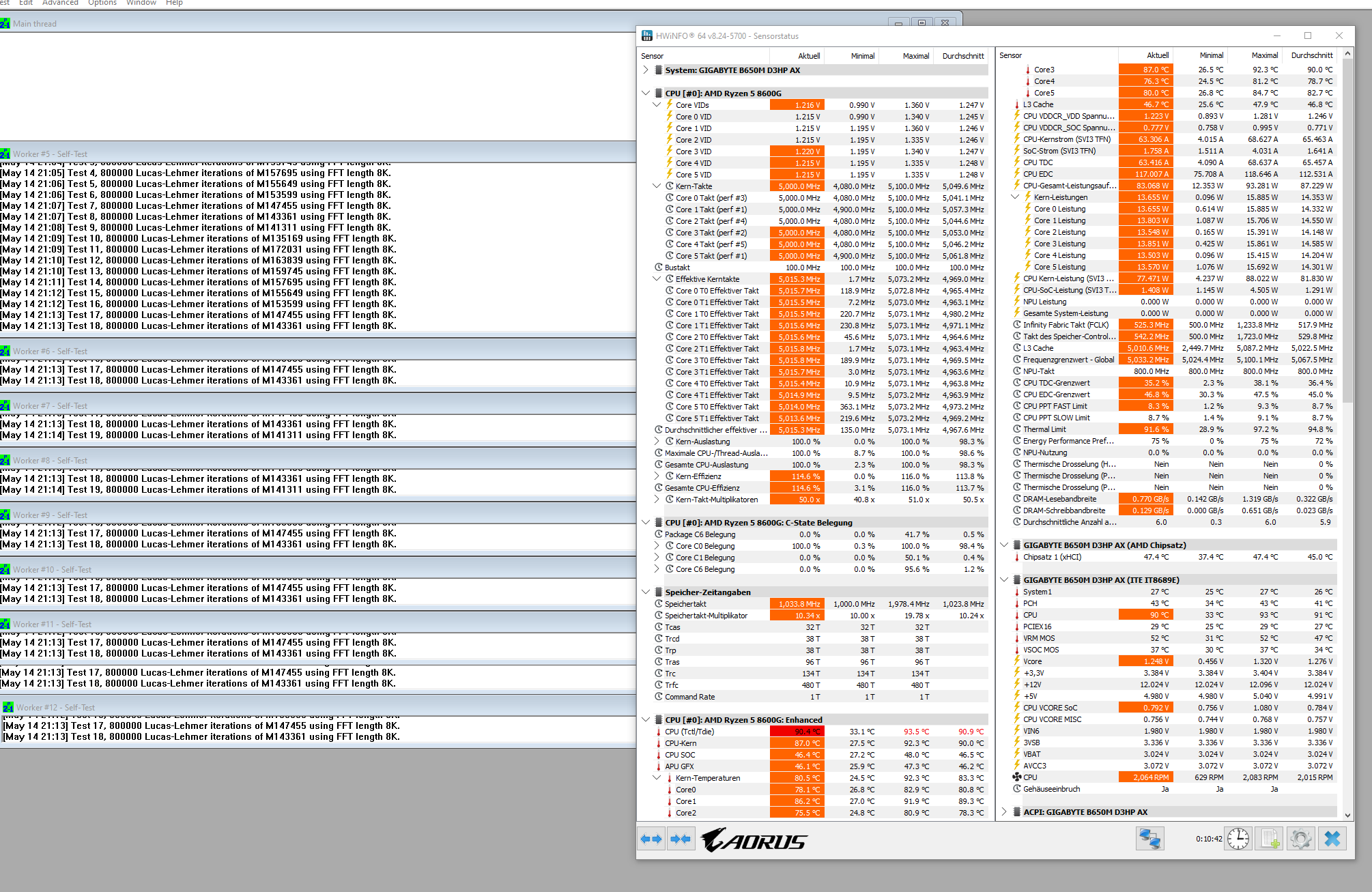

Kleines Update in Prime95 SmallFFTs. In Cinebench konnten die einzelenen Kerne durchaus 20W Leistung aufnehmen und mit Prime95 wird mit weniger halt mehr unnütze Abwärme ohne Punkte erzeugt, schade.:D
Insgesamt kommt meine Ghetto Kühllösung auf dem 8600G gut mit Prime95 klar.
So wie ich die Phoenix APU derzeit mit solchen sinnlosen Benchmarks quäle, wird die WLP auf dem DIE wie ein Phoenix aus der Asche bald auferstehen müssen. Den Vogel muss ich wohl bald köpfen und noch Teeren und Federn.

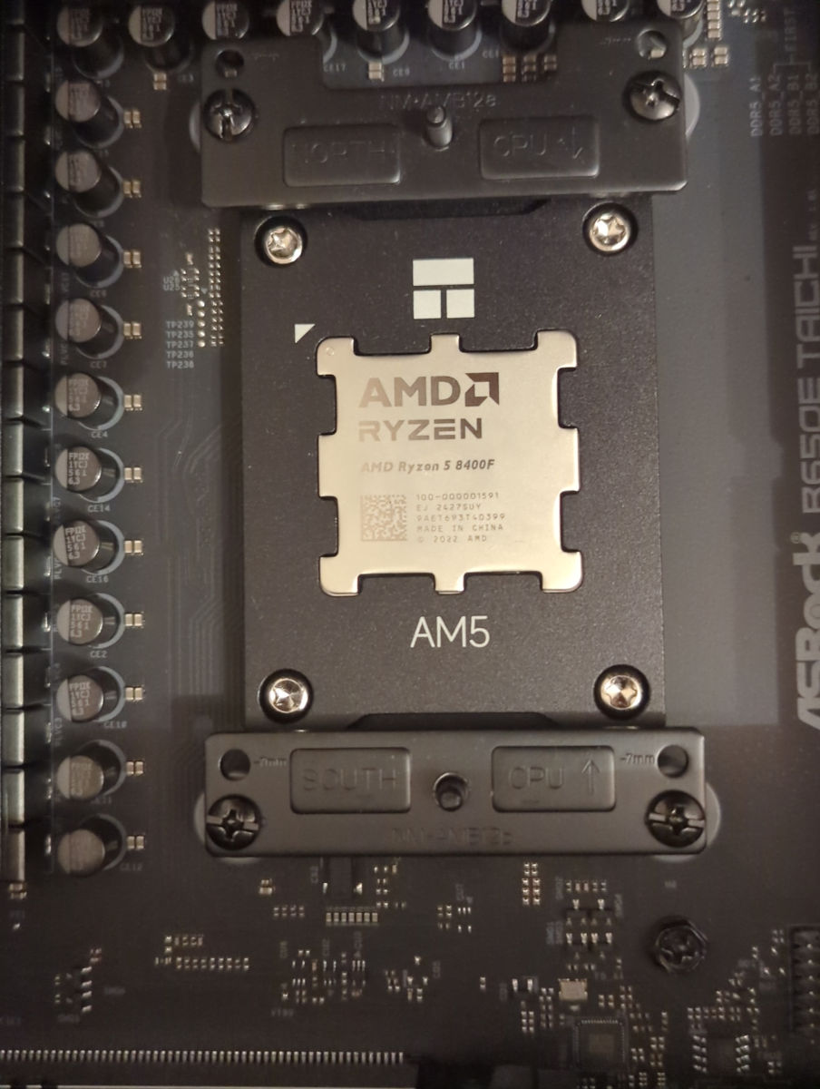

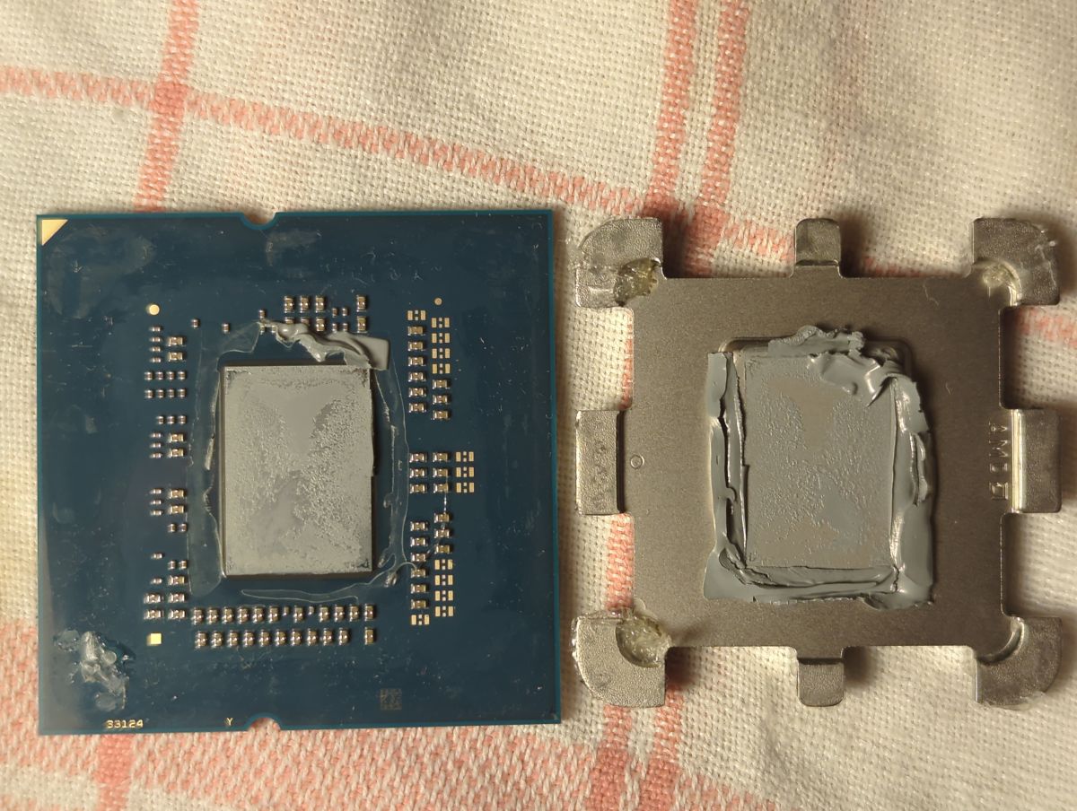

Der 8400F wurde herausgenommen, nochmals neu mit einem Contact Frame verbaut und verschiedene RAM-Kits getestet.
Hier ein Bild vom deliddeten 8400F mit dem UHU-Por Kleber:
Der erste Auftrag vom PTM war gut, etwas zu viel:
PTM neu auftragen, diesmal lasse ich den UHU Por weg:
Im Sockel:
Temperaturmässig hat sich nicht viel geändert im Vergleich zum ersten Auftrag von PTM, geschätzte 1-2° kühler. Ich vermute, dass der Contactframe den Druck gleichmässiger auf die CPU gibt. Das hilft natürlich bei einer deliddeten CPU, da der Heatspreader nur vom Kontakt mit dem DIE flach gehalten wird. Im Vergleich zur originalen Paste ist es ein grosser Unterschied. Davor wurde die CPU bei 80w 89°C warm. Jetzt sind es bei 82w 79°C, gute 10°C kühler.

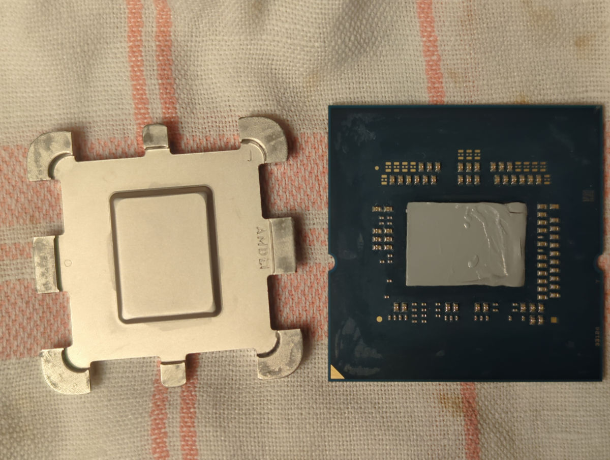

Ich konnte in der Zwischenzeit einen Ryzen 8700F mit 8 Kernen kriegen und habe den delidded und mit PBO optimiert. Das sind meine Resultate:
So sieht die originale Wärmeleitpaste aus:
