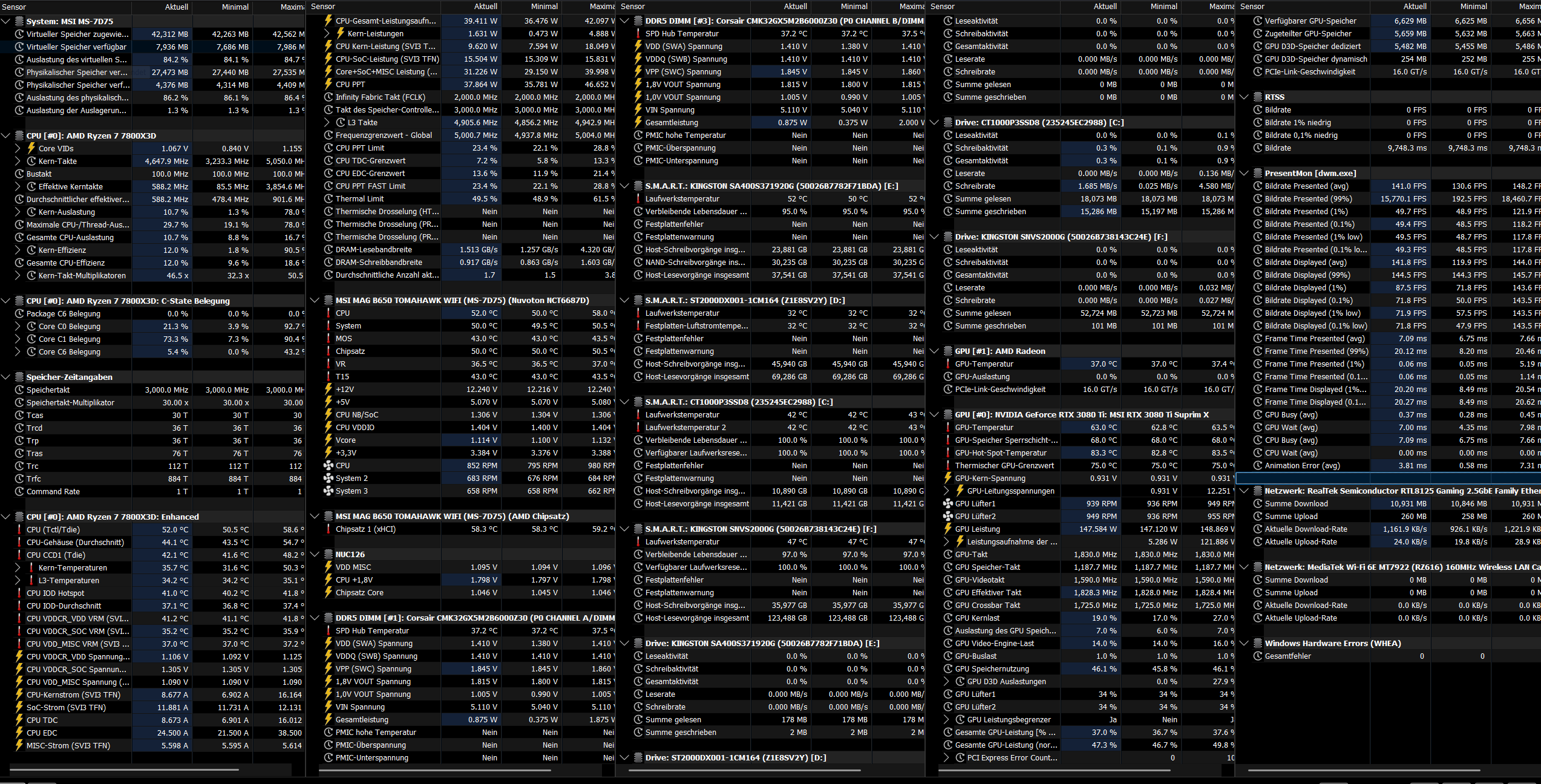

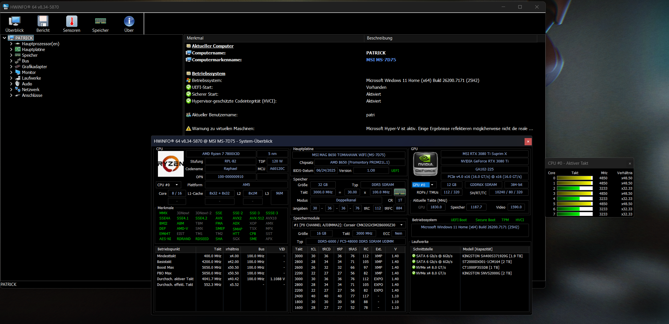

Erst einen ÜBersichts Screenshot von HWINFO64 hier posten und dann HwInfo64 mit "Nur Sensoren" laufen lassen ne Runde spielen und dann nen Screenshot vom ergebnis hier einstellen dann kann man schonmal viel ausschließen. Vor allem Temperaturen.
nur so als Lerneffekt für mich: in wie weit kann es die temps betreffen , wenn das problem direkt beim ersten start auftritt , ich dann einen PC neustart mache und er danach über mehrere stunden lang problemlos läuft?
Screenshots sind im anhang

Hast du nen FPS-Cap im Treiber oder Afterburner/RTSS gesetzt? Ansonsten sehen mir 150W Leistungsaufnahme bei ner RTX 3080Ti bisschen wenig aus.
Edit: Achso, und deine Hotspot-Temperatur ist für 150W bisschen dolle hoch. Evt. muss mal die WLP erneuert werden.
Edit2: Sieht irgendwie nach nem 144FPS Cap aus, VSync evt. noch angehabt?

Zum Zeitpunkt der Screenshots war ich im hauptmenü das is ein FPS cap von 60 drin, ingame steigt die Leistungsaufnahme, ist aber auch ein Cap von 144 drin. Vsync ist aus
WLP werde ich demnächst mal erneuern
Na dann deaktivier mal das FPS Cap und prüfe, ob die Karte überhaupt ihre maximale Leistungaufnahme (350W) erreichen kann, oder ob sie nicht vorher schon im (Hotspot-)Temperaturlimit landet. Kannste einfach mitm Furmark testen (der zeigt auch die relevanten Daten direkt im Test selber an).

Der Screenshot sollte schon nach Gaming Last sein wenn das Problem auftritt. Hätte ich wohl dazu schreiben sollen.
Es muss ja auch nichtmal die Temperatur sein kann ja auch sein das Irgendwas in seinem Basis Takt stecken bleibt oder sowas das könnte man man alles sehen.
Es gab zb auch schonmal das Problem das ne AIO erst nach nem Warmstart anlief und vorher für zu hohe Temperaturen sorgte.
