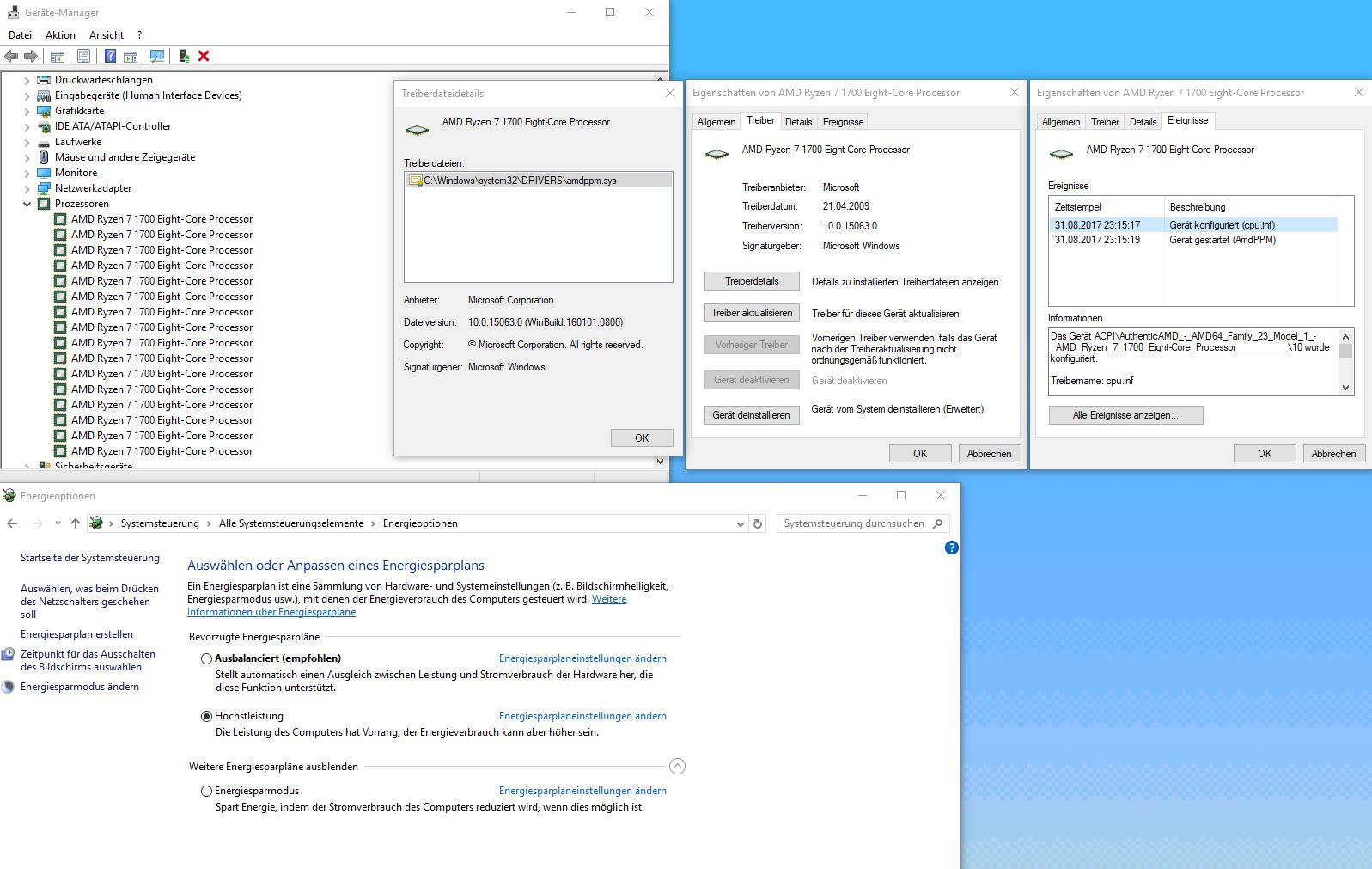

Nun war ich aus Zufall in den Energieoptionen und habe festgestellt das der Computer auf Ausbalanciert stand und der "AMD Ryzen™ Balanced Power Plan" nicht mehr als Menüpunkt vorhanden ist.
Vorher war er eigentlich da und aktiv.
Im Gerätemanager steht folgendes:

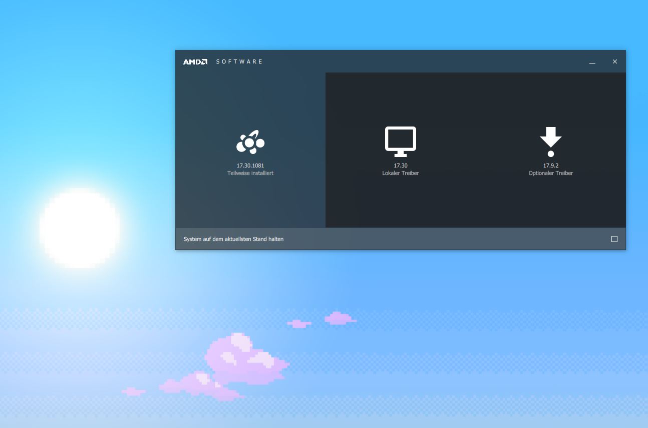

Wenn ich den Chipsatz Treiber nochmals installieren will, bekomme ich folgende Versionen angezeigt:
Das verwirrt mich jetzt irgendwie mit den Versionsnummern. 17.9 ist Crimson für Grafikkarte und 17.30 ist Crimson Chipsatz Treiber.
Warum aber ist mein Ryzen Energieprofil weg und warum steht im Geräte Manager irgendein Windows Treiber.

Sieht das bei dir auch im Geräte Manager so aus, dass da ein Treiber von 2009 steht ?
Nochmals , mehr Infos bitte. Win 10 ? Und mit Neuinstallation meinte ich Win. Also es ist nicht verkehrt bei neuer Hardware auch ein neues BS zu installieren. Und ja , steht bei mir auch .
