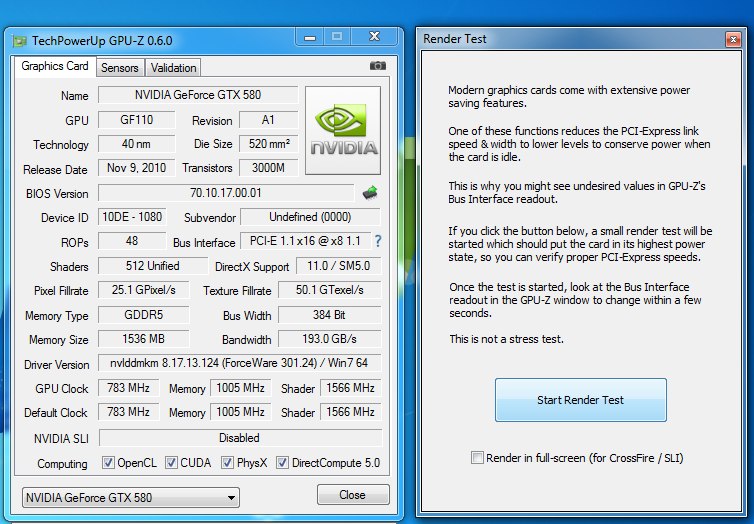

Mach mal ein GPU-Z Screen und führe den Rendertest voher aus.
