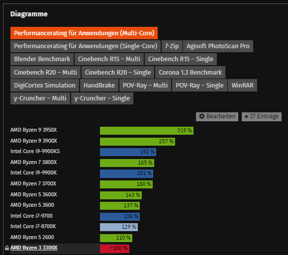

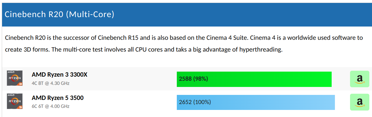

Hier zum Bespiel der Gegenbeweis zu deiner These (Beide CPUs sind mit 65W spezifiziert)
Und da vergleichst du Kerne mit SMT gegen Kerne ohne SMT, somit hat eine CPU mehr Kerne, aber die andere mehr Threads.
Also exta für dich präzisiere ich die Aussage noch weiter: Natürlich geht es darum, mehr vergleichbare Kerne zu haben.
Also 4C/4T vs 6C/6T oder 4C/8T vs 6C/12T
Bei deinem Beispiel also 4C/8T vs 6C/12T, dazu passt 3300X vs 3600, sogar leichter Taktvorteil von +100MHz beim 3300X
Der 3600 verbraucht dabei auch ~10% mehr, was sich insgesamt in einer ~25% besseren Effizienz niederschlägt.
