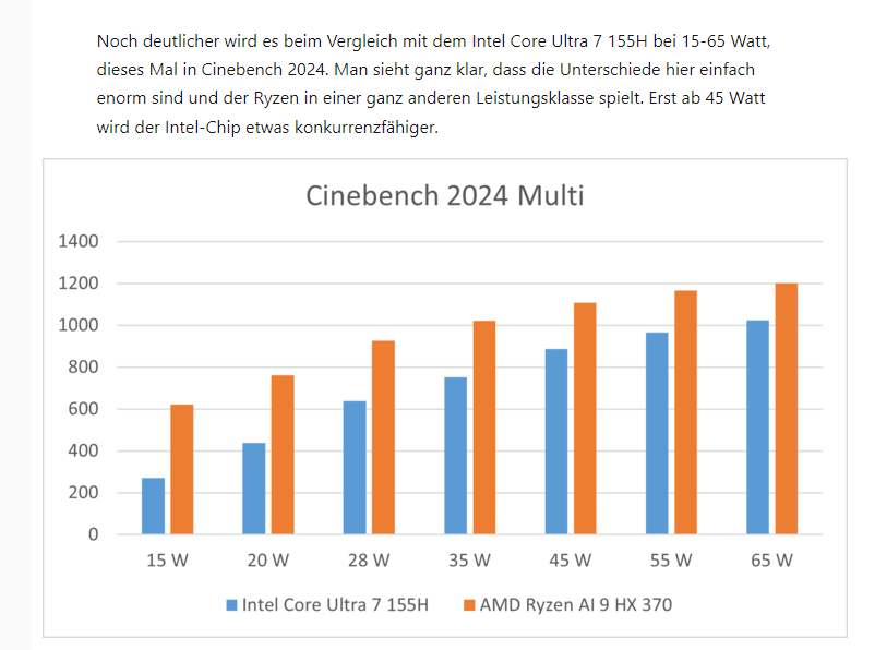

Rockstar85 schrieb:
Die Renderingwerte lassen sich ebenso sehen. Und die Skalierung mit der TSP ebenso:
Am Ende ist das ein Mobile Chip und da kann er richtig auftrumpfen.. Und 80W machen am ende auch eben APU mit größerer GPU.
Mich würde interessieren wie du auf den ersten Part kommst?
An den Werten sehe ich eher Verhaltene Skalierung?
Ich mein, es ist ja nix ungewöhnliches, dass mehr Cores bei gleichen engen Powerkorsett in der Effizienzkurve Vorteile haben und das damit besser skaliert, aber nimmt man die Werte hiervon, so legt ein 4+8C Zen5 zwischen 28W zu 55W ~36% mehr MT Leistung zu, bei doppeltem Powerbudget, der Zen4 8C im Test aber um die 25%. Dafür mit der merklich höheren Taktrate und der potentiell besseren Leistung im mixed Workload oder in Szenarien wo Threadlaufzeiten wichtig sind.
MMn ist das klar ein Nachteil vom 370er, wo ihm hintenraus das Powerbudget ausgeht. Oder wo in Teillastbereichen zwar theoretisch Piwerbudget da ist, aber vier Cores in groß und der Rest in etwas weniger saher kommt. Das rumgeschubse erinnert an die CCX Nachteile von den Ryzen Anfängen.
