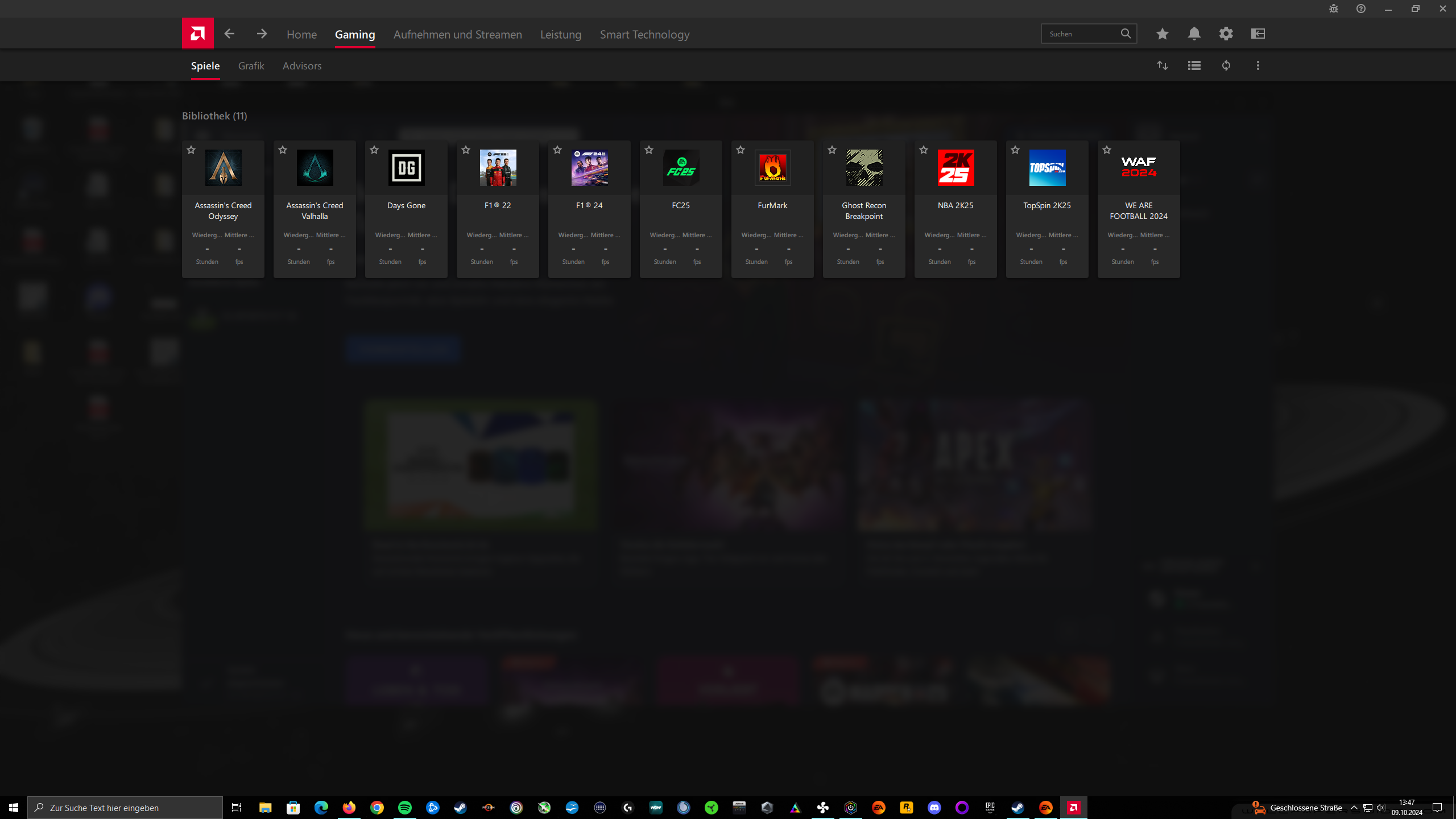

mein System:
Asus B550- F Gaming Mainboard
Ryzen 5800X
ASRock Phantom Gaming RX 6800XT
32GB Ballistix RGB DDR4 3200MhZ RAM
Windows 10 64 Bit (neuste Treiber)
Corsair RM 650W NT
Monitor LG 27GN800

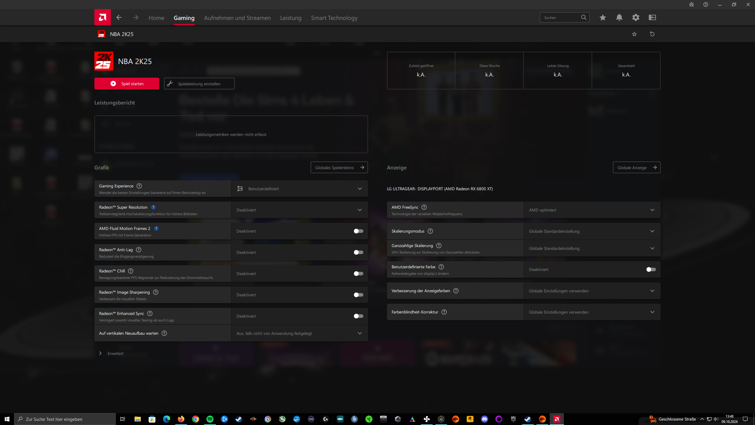

ich habe das Problem, dass mein AMD Treiber ( aktuelle Version) bei meinen Games den Spieletracker nicht mehr anzeigt. Auf jedes Spiel wo ich draufklicke im Treiber steht überall k.A und die FPS werden auch nicht mehr angezeigt. Habe schon per DDU und abgesichertem Modus den Treiber neu installiert.
Zudem geht ja auch wenn man ins Spiel geht immer oben rechts kurz der Treiber auf und zeigt an ob man Image Sharpening usw aktiviert hat. Dieses Fenster gibt es jetzt auch nicht mehr, sondern es kommt nur " Radeon Software öffnen Alt+Tab".
Kann mir da jemand helfen?
Lieben Dank
