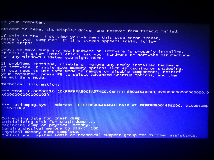

Leider bekomme ich dank der Treiber dieses Chips immer wieder (regelmäßig) Bluescreens, welche mir mitteilen, dass es ein Problem mit der atikmpag.sys Datei gibt (genauere Details im Anhang und am Ende).

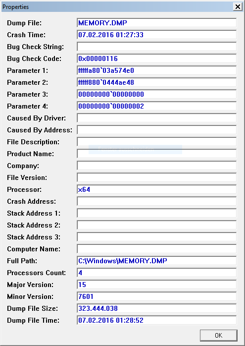

BOSD:
Dump-File:

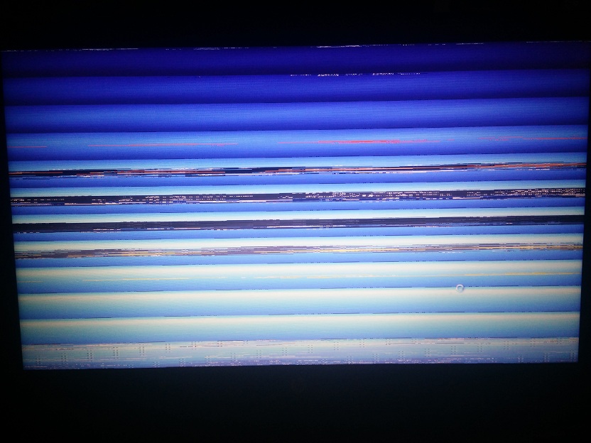

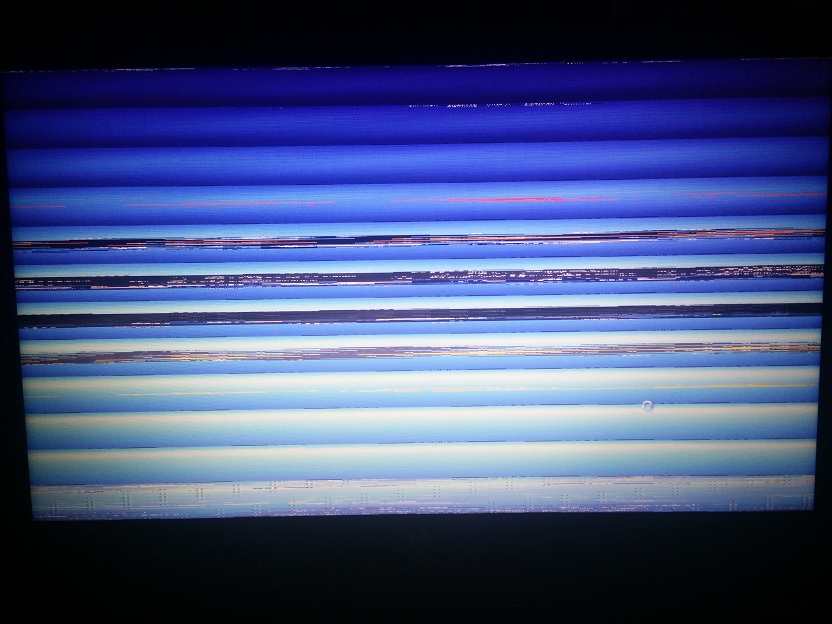

Error, wenn der BOSD nicht lädt:

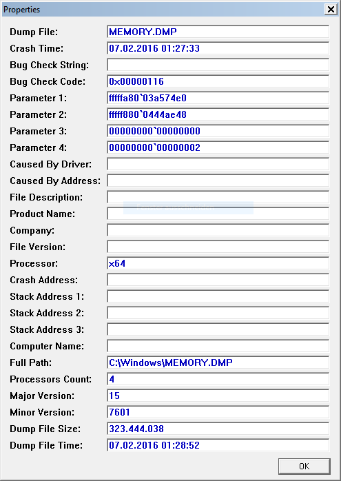

Dump-File zum kopieren:
MEMORY.DMP
07.02.2016 01:27:33
0x00000116
fffffa80`03a574e0
fffff880`0444ae48
00000000`00000000
00000000`00000002
x64
C:\Windows\MEMORY.DMP
4
15
7601
323.444.038
07.02.2016 01:28:52
