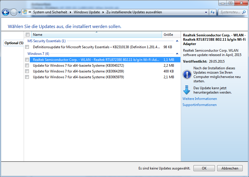

Ich probiere jetzt doch auch mal den von Microsoft bereitgestellten aktuelleren Realtek WLAN-Treiber aus, ob der mir irgendwelche Vorteile bringt, wie höheren Durchsatz, Verbindungsstabilität, oä., und habe vor Installation des Updates zuvor den Realtek WLAN-Treiber in Installierte Programme deinstalliert.
edit:

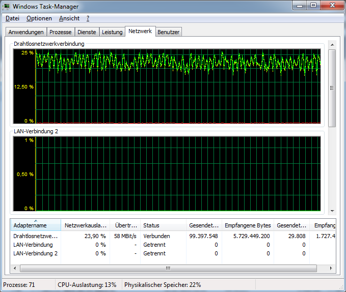

Hat soweit auch funktioniert, höheren Durchsatz gibt es zwar max. nicht, aber wahrscheinlich ist doch der eine, oder andere Bug beseitigt. Habe mit dem neuen Treiber im Heim-WLAN gerade mal 5GB auf das Notebook gezogen, und Verbindung blieb stabil und gleichmäßig schnell.
Ich habe zuvor nicht mit so großen Dateien getestet, aber mit dem alten Treiber ist mir zuvor eben aufgefallen, dass nach ca. 2,5 GB die Geschwindigkeit nach und nach langsamer wurde, und dann lief der Test bis 5GB, wenn auch ohne Abbruch, quälend langsam dahin.
Und danach war die Netzwerkverbindung bleibend bis zum Neustart der Verbindung quälend langsam. Das ist also mit dem neuen Treiber jetzt nicht mehr so.
