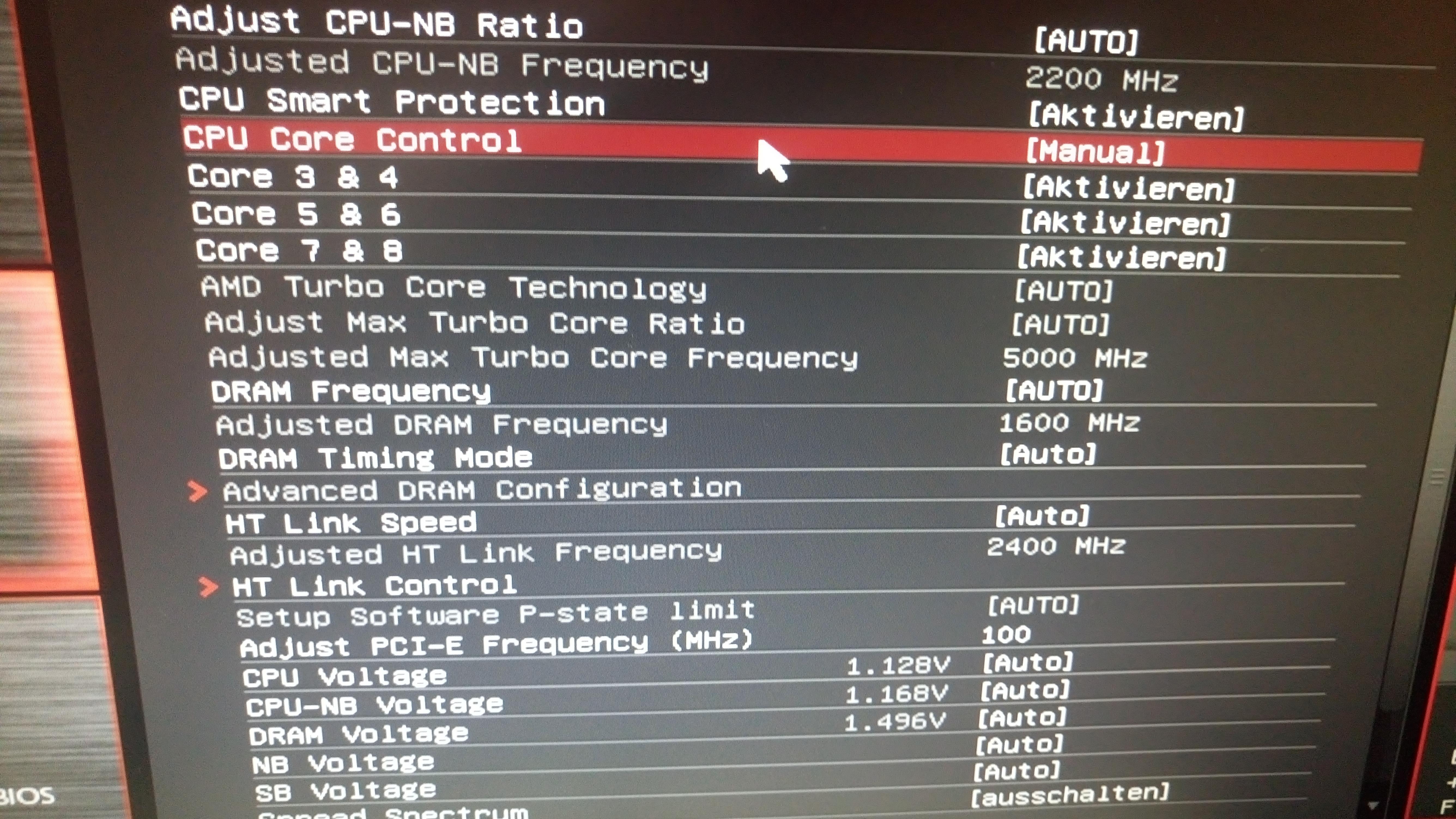

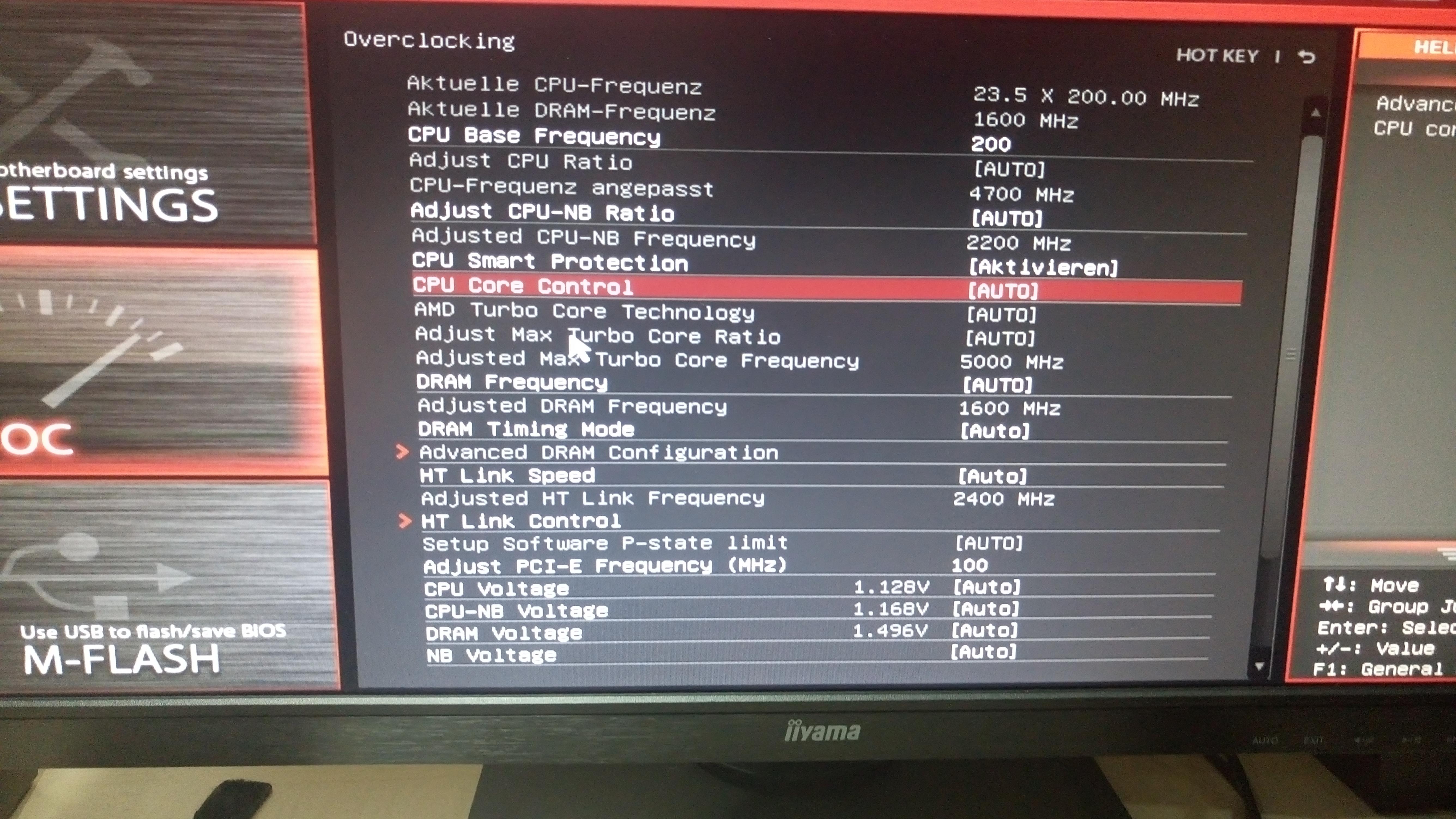

So hat geklappt bin wieder im Bios was soll ich jetzt am besten Einstellen? Braucht ihr ein Bild?

Grau ist das ganze Bild.
Was passiert wenn du da "Enter" oder "+-" drückst?
wenn du ganz genau drauf schaust siehst du das es grau hinterlegte Optionen und weiße Optionen gibt. Auf was soll ich Enter drücken? Cpu Core Control?
yo
Ja, schau mal ob man da auch Manuell stellen kann.
AMD Turbo Core auf disabled stellen.
Richtig, die helleren kann man direkt umstellen, die drunter werden erst wenn du "Auto" umstellst konfigurierbar.
Aller drei deaktivieren (irgendwie vermisse ich Core 1&2)
Eben nicht. Ich kann alles auf Manuel umstellen die Turbo Option bleibt trotzdem grau
Wenn ich alle drei deaktiviere bleibt Turbo trotzdem grau. :(
Dann deaktiviere Coool and Quiet und probiere nochmal.
In der Anleitung steht ja, das man das auch deaktivieren muss.
Bei anderen Herstellern funktioniert das auch ohne C'n'Q zu deaktivieren.
For CPU which supports the Turbo Core Tech., please set AMD Turbo Core Technology
and AMD Cool’n’Quiet as Disabled to retain the default CPU core speed.
Bei CPU Ratio von "Auto" auf einen festen Wert einstellen.
Hab Cool n Quiet nun deaktiviert, ändert aber nichts. Turbo immernoch grau hinterlegt
Meinst du die CPU-NB Ratio?
Adjust CPU Ratio ist nähmlich grau hinterlegt
