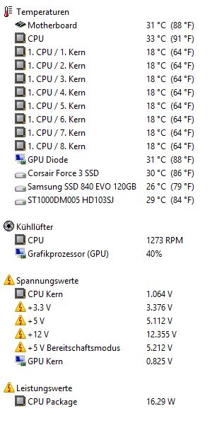

@matrix2050 sehe du hast das gleiche Board, wie sind denn bei dir die Temps?
Im Bios bekomme ich höhere Werte als unter AIDA64 , nur die Frage wem man jetzt trauen soll?
Bios wird IDLE so um die 48,5Grad angezeigt.
Anbei mal ein Bild mit den Werten von AIDA64 , hoffe das alles in Ordnung ist?
