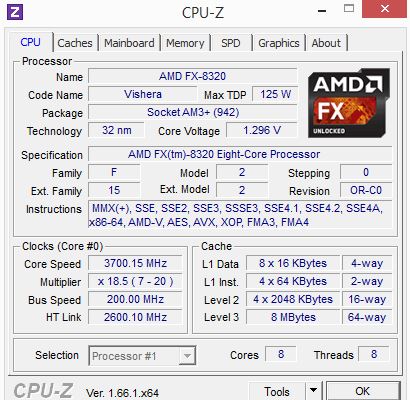

@Nando , beim Bench ändert sich nicht , läuft im Leerlauf schon auf 3700mhz , seltsam Unbenannt.JPG
Merkwürdig ... naja, laut CPU-Support-Liste ist der Phenom II X4 980 Black Edition mit eben genau diesen 3,7 GHz die schnellste Unterstützte CPU ... und die hat m. E. keinen Turbo, oder?
Evtl. erkennt das Board doch keinen FX-8320 und der läuft jetzt halt mit dem max. Takt eines Phenom II X4 980 Black Edition ohne Turbo? Vielleicht schafft das Board einfach nicht mehr? Bzw. mal versucht auf 4 GHz zu übertakten?
Wäre zumindest eine Erklärung ... wenn auch keine sehr stichhaltige...da das BIOS-Update die Visheras ja direkt benennt...
