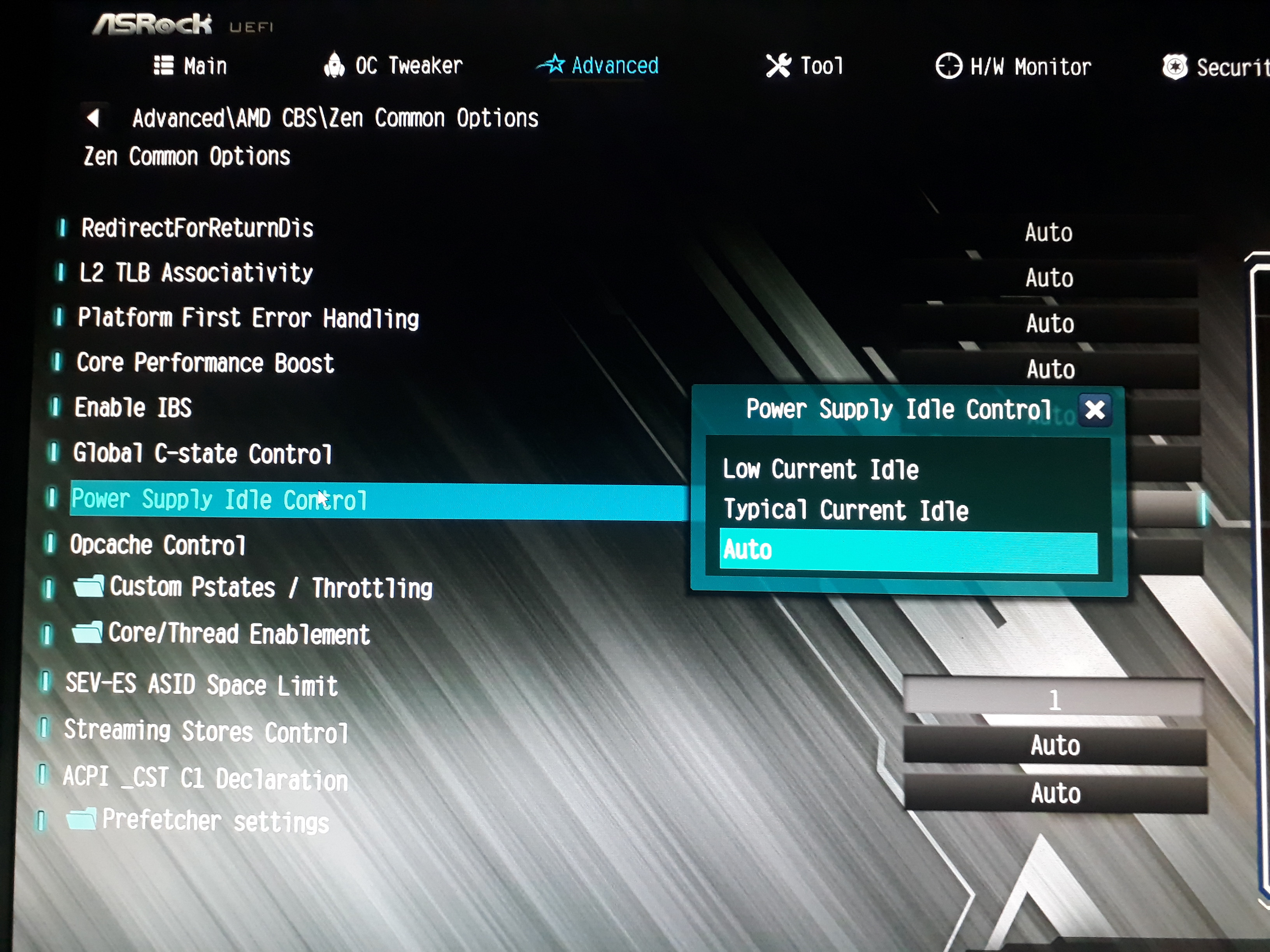

Ein anderer Ansatz, aber ich hatte das gleiche Problem - einfach gelöst mit folgendem Setting im UEFI Bios:
"Power Supply IDLE Controll Setting" auf "Typical Current" gestellt - und gut wars.
