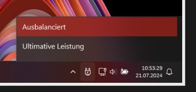

ich habe ein Problem dass ich an meinem Laptop (Windows 10) keine wirklichen Einstellungsmöglichkeiten in den Energieoptionen habe, dort lässt sich lediglich der Modus "Ausbalanciert" auswählen und auch nur die folgenden Unterpunkte sind einstellbar:

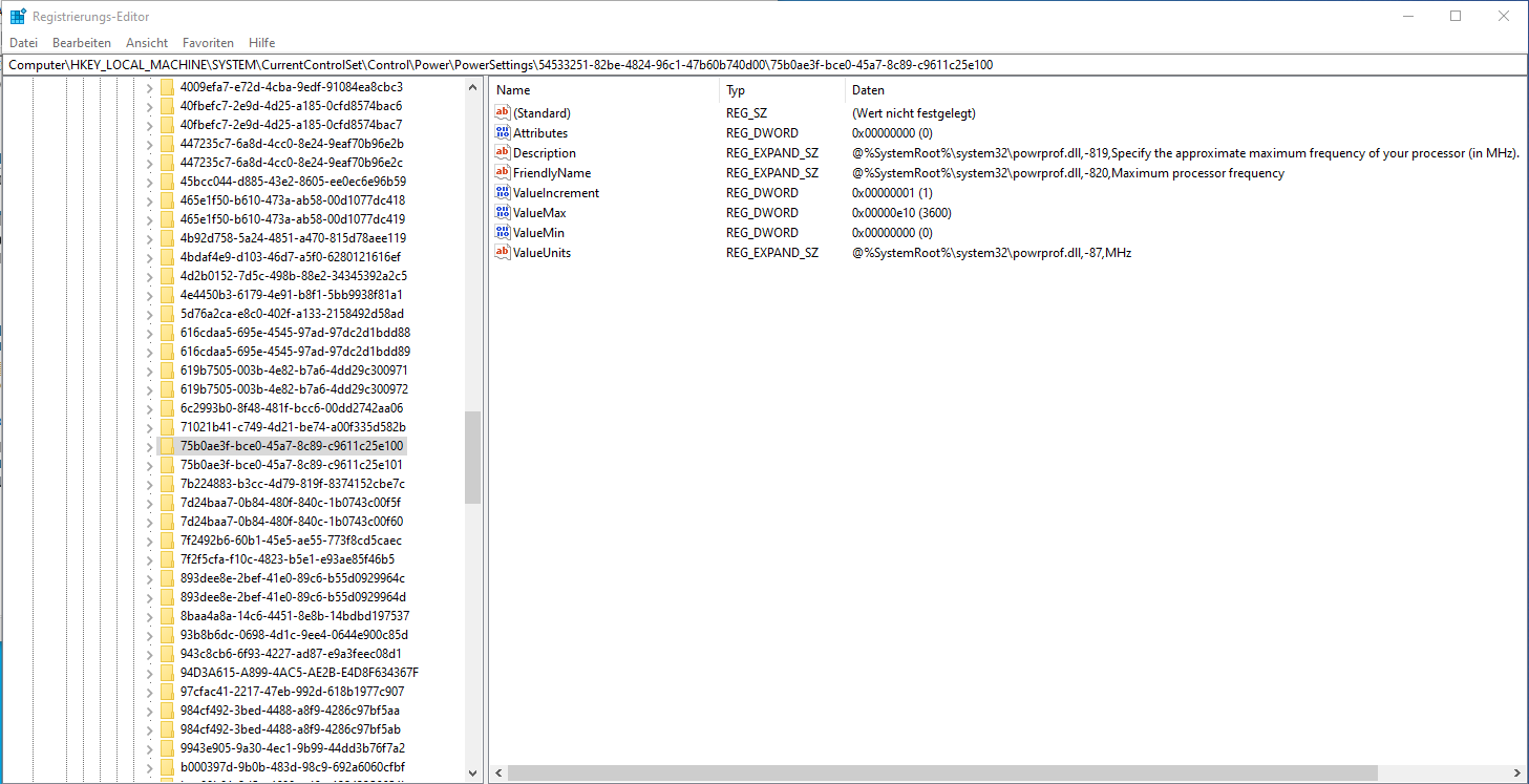

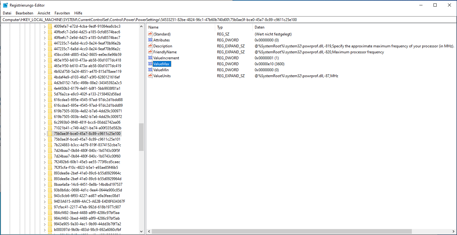

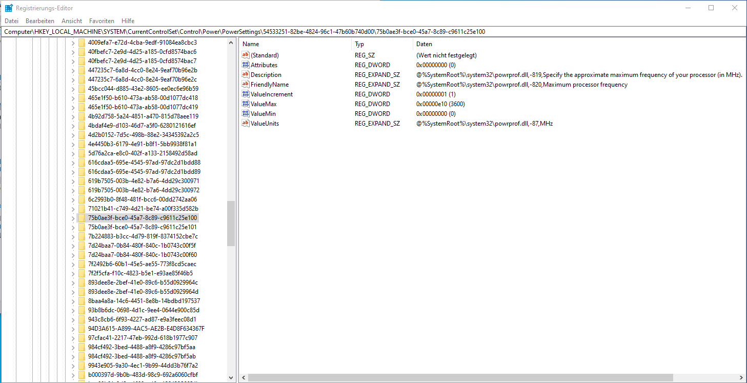

Ich habe diese tatsächlich auch direkt in der Registry gefunden (HKEY_LOCAL_MACHINE\SYSTEM\CurrentControlSet\Control\Power\PowerSettings\54533251-82be-4824-96c1-47b60b740d00\75b0ae3f-bce0-45a7-8c89-c9611c25e100) und den ensprechenden "ValueMax" Wert auf den von mir präferierten Wert abgeändert, bringt aber auch gar nichts.
Es fühlt sich irgendwie danach an dass die Änderungen, welche ich in der Registry tätige, gar nicht wirksam werden, egal welche das sind.
Diese bleiben komischwerweise nach einem Neustart wie abgeändert, also es gibt keinen Reset der Werte die ich geändert habe, wirksam werden die Änderungen andererseits aber eben auch nicht.
