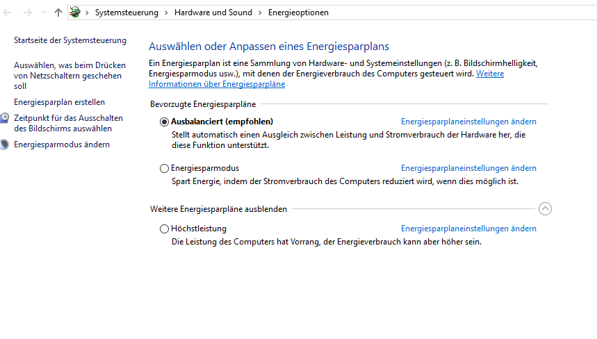

Nein, da ist nichts normal bei dir. Normal sieht es so aus:

Bei mir sieht das Standardmäßig so aus.
Das Benutzerdefinierte... habe ich einfach mal erstellt um zu schauen (Ist ne Kopie von Höchstleistung)
Und Ultimativ habe ich seit dem ich die Win version geupdatet habe.
