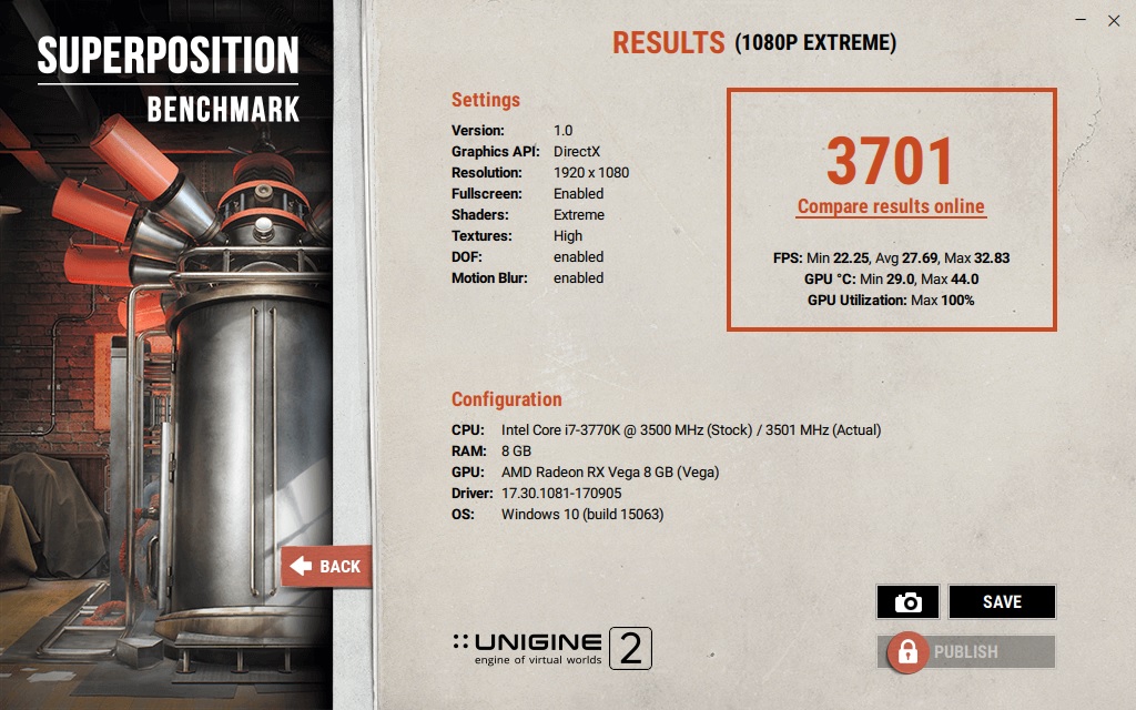

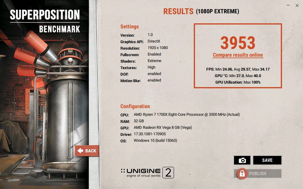

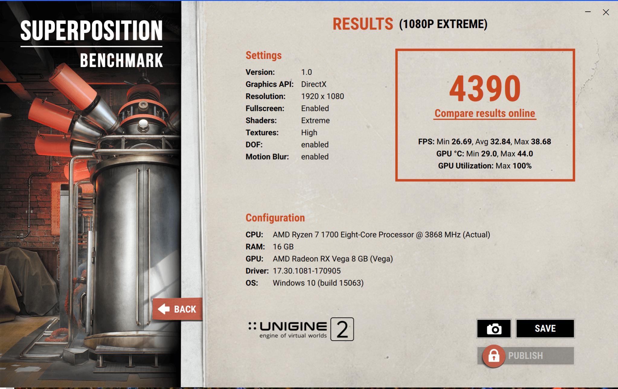

Wo stehen eure V56 ungefähr im Superposition 1080p extreme?
Habe mal etwas zwischen den Powermodi getestet und bin doch lieber bei meiner manuellen Einstellung geblieben.
Verbrauch lag dabei um die 270 Watt.

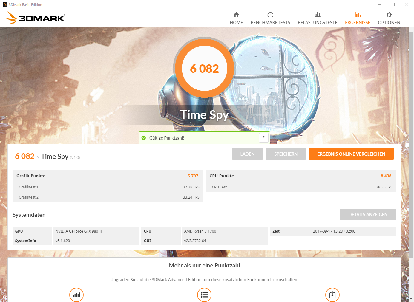

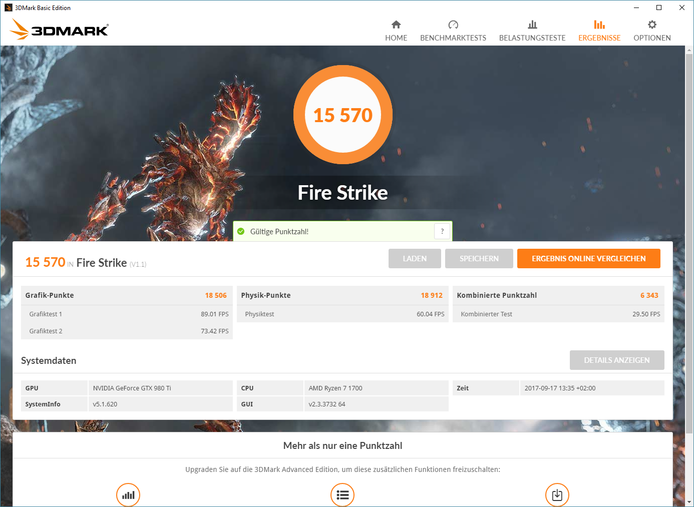

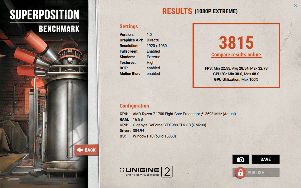

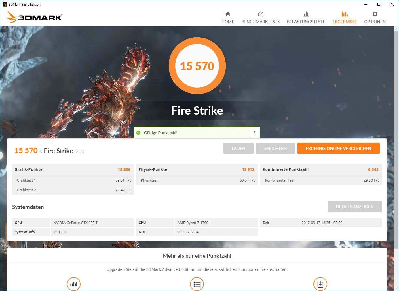

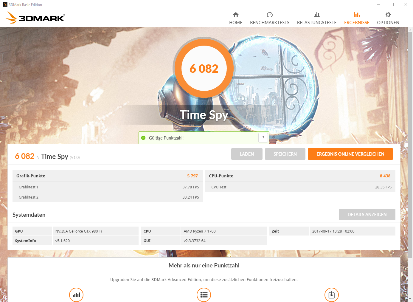

Da ich interesse daran habe bei Zeiten meine Gigabyte GTX 980 TI Extreme gegen eine Vega 56 zu tauschen auf Grund des FreeSync Monitors, habe ich auch mal den Benchmark laufen lassen.
Die lief mit den Stock werten: 1379,5 MHZ GPU, 1800 MHZ Memory bei 227 Watt

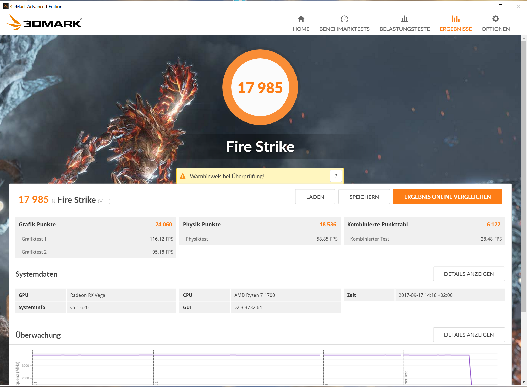

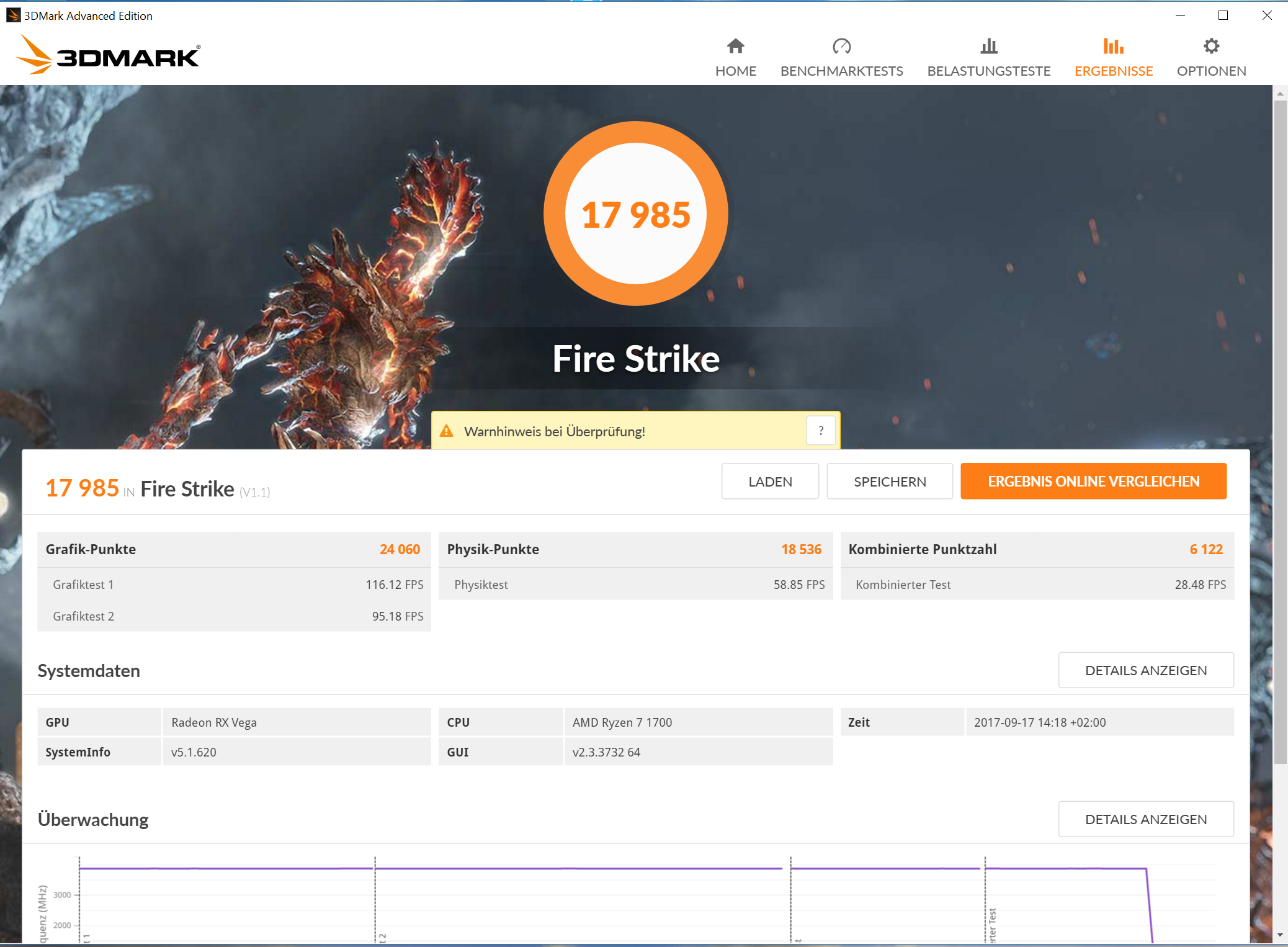

Vorläufiges Endergebnis:
P6: 1502 MHz, 950 mV
P7: 1602 MHz, 950 mV
HBM: 1050 MHz, 950mV
Power Limit 0%
Verbrauch im Firestrike Graphics Test 1 für das Gesamtsystem: 330W (Brennenstuhl Messgerät an der Steckdose).
Ergebnisse:
Firestrike: http://www.3dmark.com/fs/13648217
Firestrike Ultra: https://www.3dmark.com/3dm/22203572
Gemessen am Gesamtverbrauch meines Systems bin ich ehrlich gesagt mehr als positiv überrascht.
/edit: Superposition:
Je nach Szene zwischen 300 und 310 Watt Systemverbrauch.

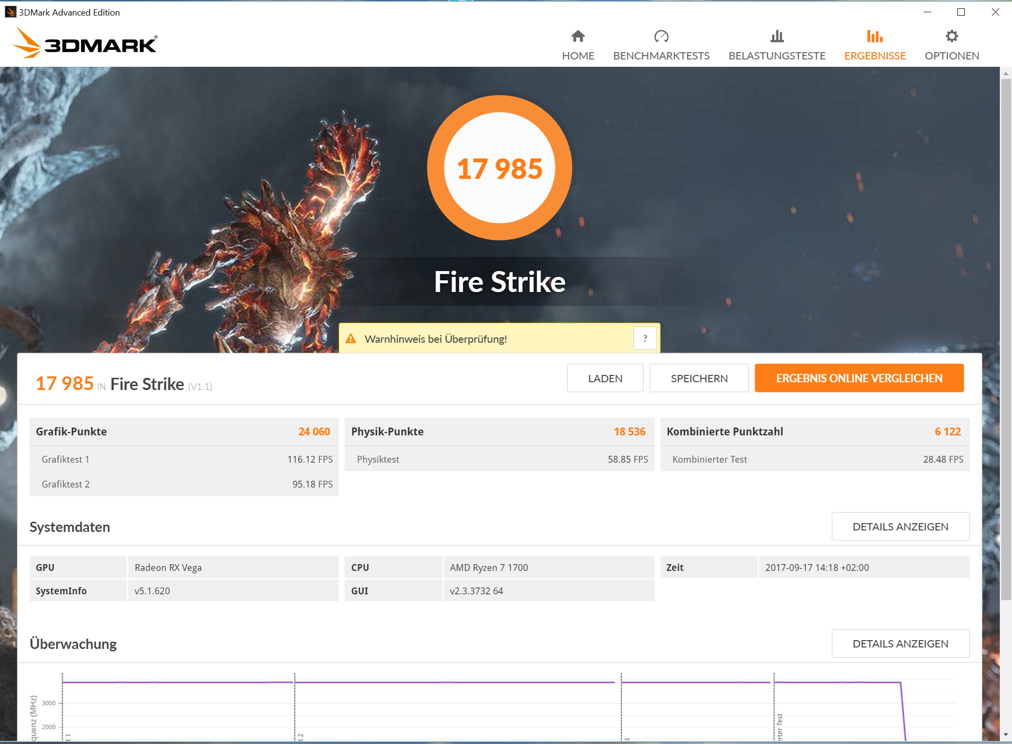

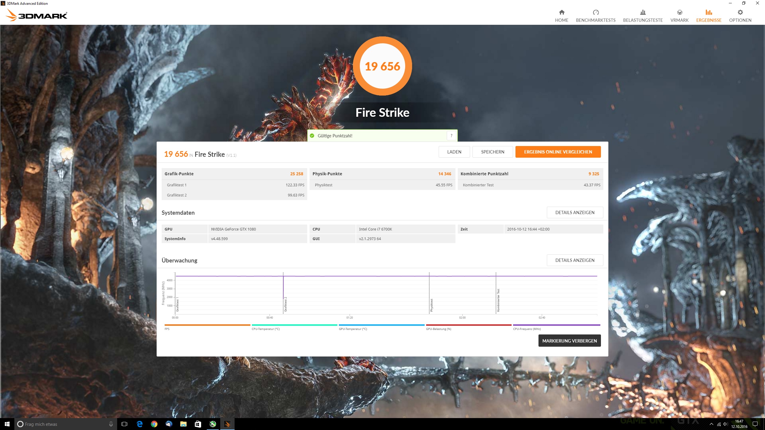

Echt komisch das ein Ryzen wirklich so dermaßen schlecht abschneidet im Gesamtscore und im kombinierten Score. Da reicht selbst ein übertakteter i5 3570K und eine mäßig übertaktete GTX 1080 um hier besser zu sein als eine Vega und ein Ryzen... Siehe auch Bibler´s Score...
Beim CPU und Combined Test ist mein Ryzen auch nicht wirklich ausgelastet. Max 80% Auslastung. Beim combined Test gehts dann so weit, dass GPU und CPU nicht mehr voll ausgelastet werden...
Wundert mich auch. Der 1700 ist All Core auf 3,7 GHZ getackert und kommt noch nicht mal auf 19.000 Punkte. Was mir aber auffiel in HWInfo er wird nur zu ca 80% ausgelastet auf allen Kernen.
Ist jetzt schon ein krasser Unterschied mit meiner alten GTX 1080 HOF da. Zur jetzigen TI sind das dann Welten im Kombinierten Score...

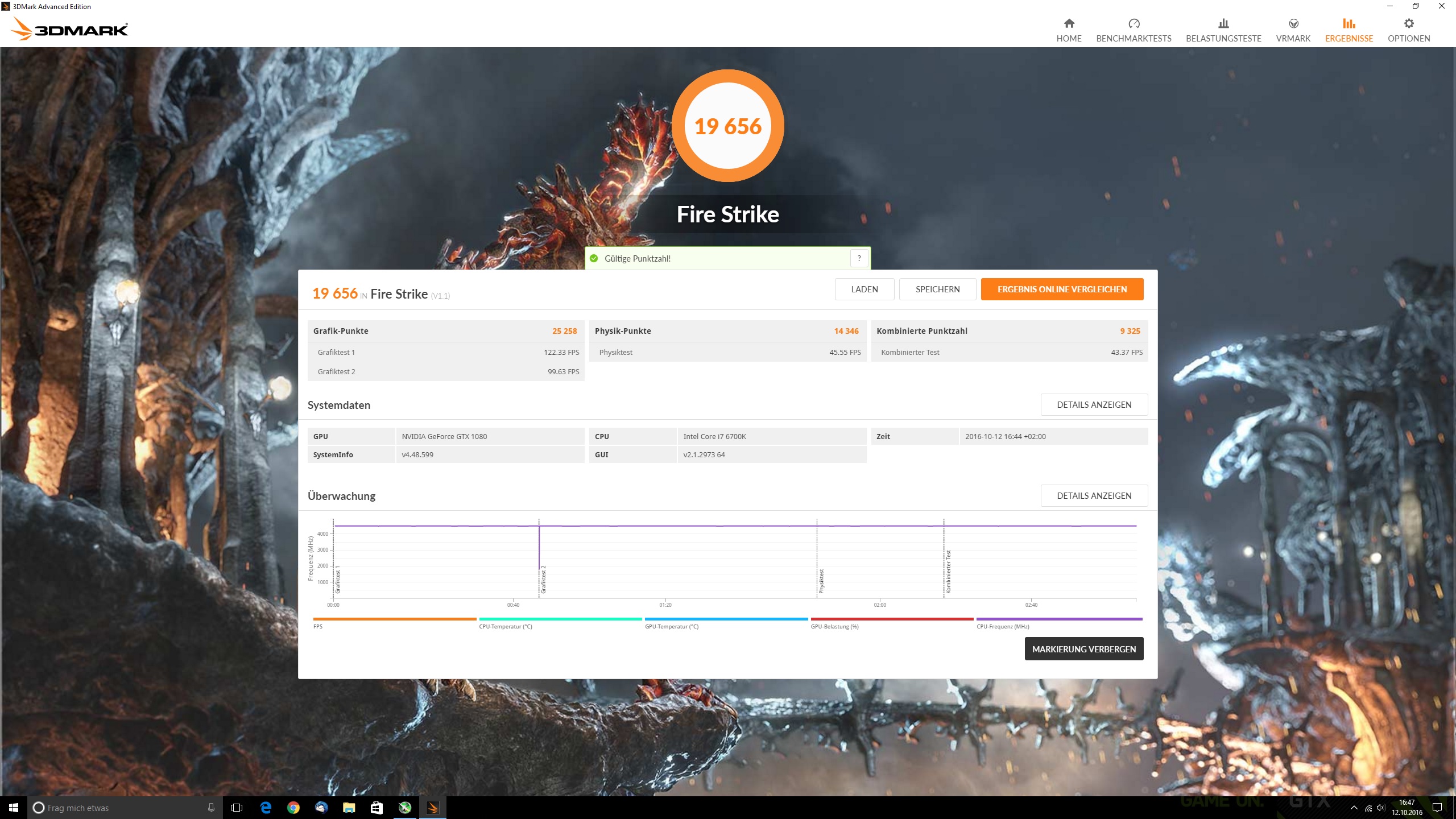

Hier meine alte KFA² GTX 1080 HOF zum Vergleich mit einem popeligen Intel 4 Kerner... Für eine VEGA 56 mit 64 Bios ein guter GPU-Score würde ich sagen von Bibler. Combined und Gesamtscore sind echt schlecht.
