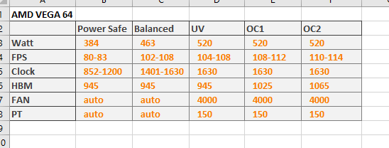

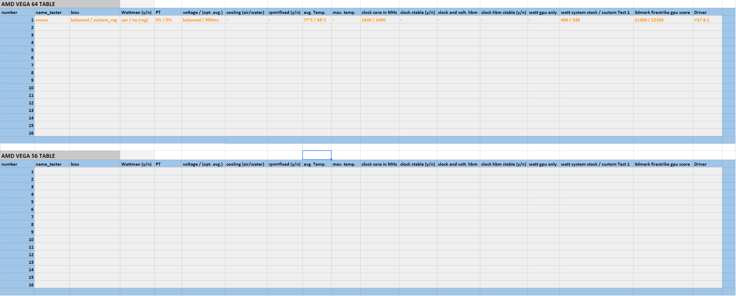

Der Übersicht halber habe ich eine Tabelle erstellt in der wir Messwerte eintragen und vergleichen können. Einen Eintrag habe ich schon vorgenommen damit ihr seht wie es ungefähr aussehen soll. Fühlt euch frei eure möglichst vollständigen Messungen einzutragen sprecht aber Änderungen an der Tabelle allgemein bitte vorher mit mir ab.
Da ich momentan recht wenig Zeit habe denke ich es ist so die beste Lösung wenn das ein interaktives Dokument wird. :)
Hier der Link zu Google Tabellen: https://docs.google.com/spreadsheets/d/1_lvItn-_9BmSY6seBfmNQZIxxlfgQvTEAGs4ayDaS90/edit?usp=sharing

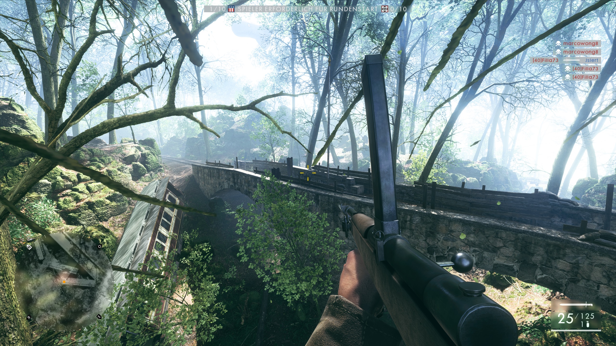

Kurzer Test
UV --> 1200mv zu 800mv Chip
Der Treiber ist komplett unfertig.. Teilweise Ruckler und Flackern wenn auch minimal.
