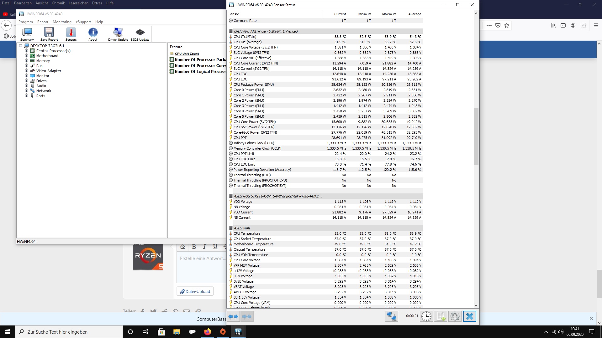

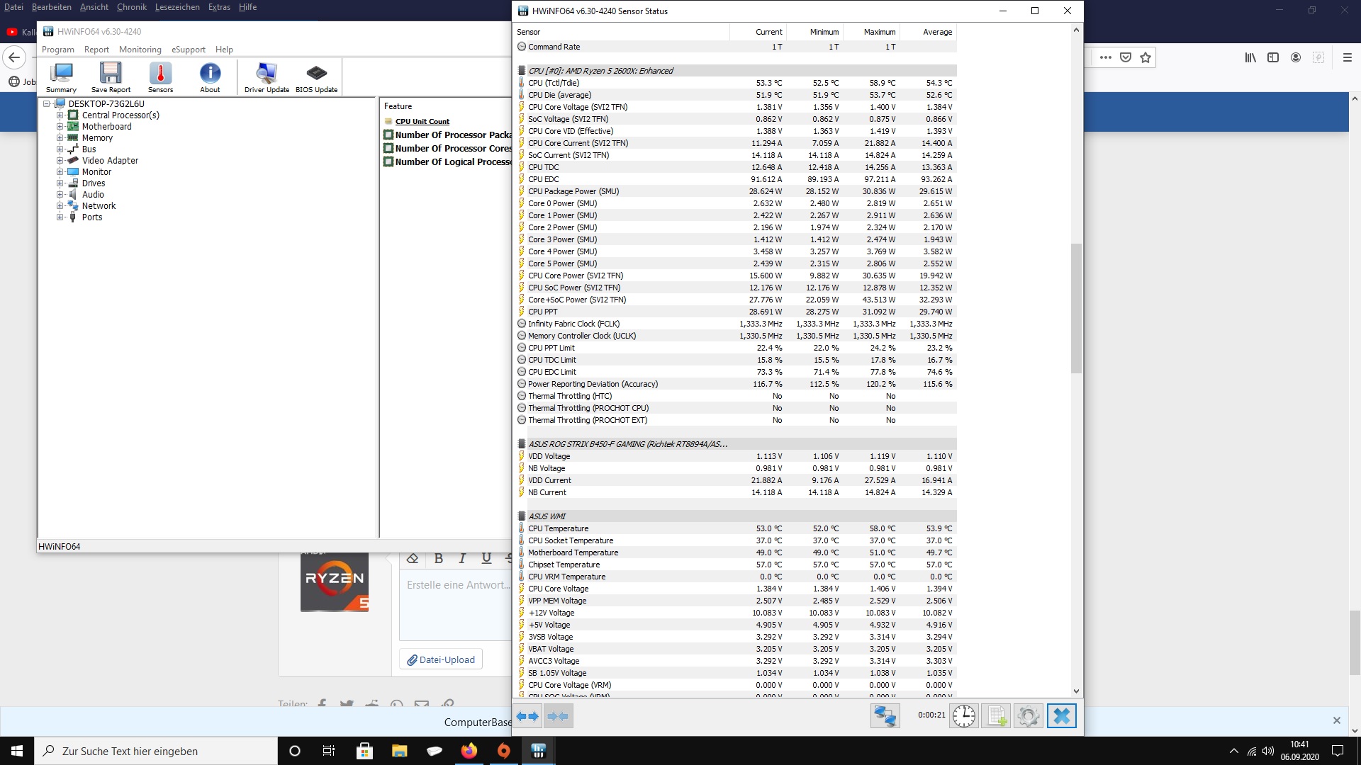

hey hey, das ist mir klar...aber mit luft hatte ich NIE das Problem, nie.
Und selbst der Radiator der WEakü schoss auf einmal kurz hoch !!
Also ab 75Grad zieht die Lüftersteuerung der UEFI an egal was ich eingebe .
Egal wie die Lüfter Kurve ist.
so im normal Betrieb,sprich arbeiten am PC Surfen usw circa 55-56 Grad bei geschlossenen Case.
Sobald ich zocke geht er bis 75Grad hoch un der CPU Lüfter Ballert auf 3000U/min

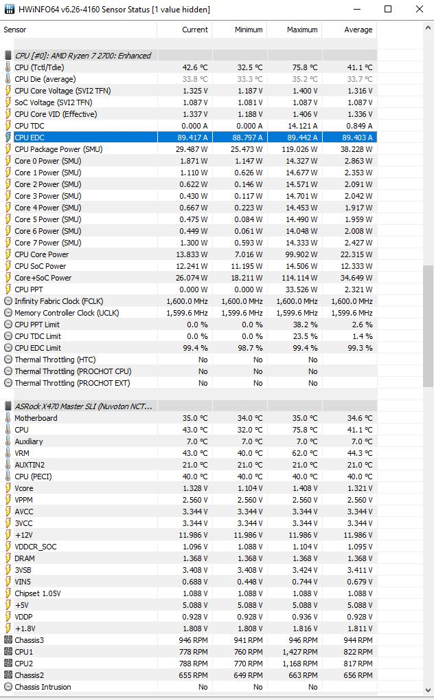

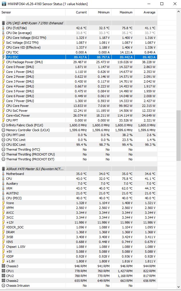

Es ist immer noch ein AMD Boxed Kühler, wenn auch ein besseres Modell Originalteile.
Der 2600X verhält sicht mit seinen sehr aggressiv wechselnden Taktraten wie eine übertaktete CPU sehr saufend und sehr heiß. Im neueren ZEN2 7nm Fertigungsprozess wäre das sicher auffallender gegenüber den 12nm vom ZEN+.
Mit einem EKL Clockner springt nämlich mein entfesselter 2700 auch mal auf 45°C im Desktop mit Hintergrundanwendungen, kennt aber auch niedrige 33°C. Die ZEN Architektur verhält sich so wie die von intel und hat nebenbei auch mal schnell wechselnde Temperaturspitzen, die abgefangen werden müssen.
Beständige 75°C und höher entstehen, wenn ich mal Cinebench R20 laufen lasse. In Spielen pendelt die CPU meistens irgendwo zwischen 50°C-65°C. Das macht einen besser eingesetzten Towerkühler aus, der bei mir nur mit einem maximal 1400RPM ausgestattenen Scythe Kama Flex die Wärme abführen muss. Das ist hörbar immer noch sehr wenig gegenüber einem Boxed Kühler.
Ich könnte zwar noch schreiben, ob die AM4 Halterungen auch fest angeschraubt sind, aber das würde man im Betrieb sicher hören.
Wie ein mit Handbremse angezogener 3950X noch mit dem AMD Wraith trotz VRM Bezug im Video zusammen arbeitet, sieht man in dem Video und ich kann aus meiner 2700 CPU auch hohe 125W entlocken. Das wird mit einem Boxed laut und heiß und mit dem für eine 65W TDP beigelegten AMD Stealth eigentlich unkühlbar.

Das Problem bei den Asus B450 ...-Gaming Boards ist, dass du ohne die AI-Suite die Lüfterkurve nur bis 75°C einstellen kannst. Danach dreht der Lüfter dann auf 100% (der einzige Grund warum ich in der Tat die AI-Suite nutze). Der Krach war zu erwarten, ist schließlich ein Boxed Kühler. Dessen Job ist es die CPU nur vom Throttle zu bewahren und da ist die Lautstärke sowas von egal.

Du hast beim Surfen und Arbeiten eine Mainboardtemperatur von um die 50 Grad.
Chipset kratzt schon an den 60 Grad. Und da musser ja nicht viel leisten.
Dass die CPU dabei im eigenen Saft schmort ist kein Wunder.
Auf gut deutsch, deine Gehäusebelüftung ist fürn Eimer.
Hast du Gehäuselüfter? Wieviele und wo sind die eingebaut?
