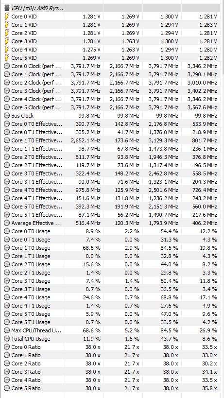

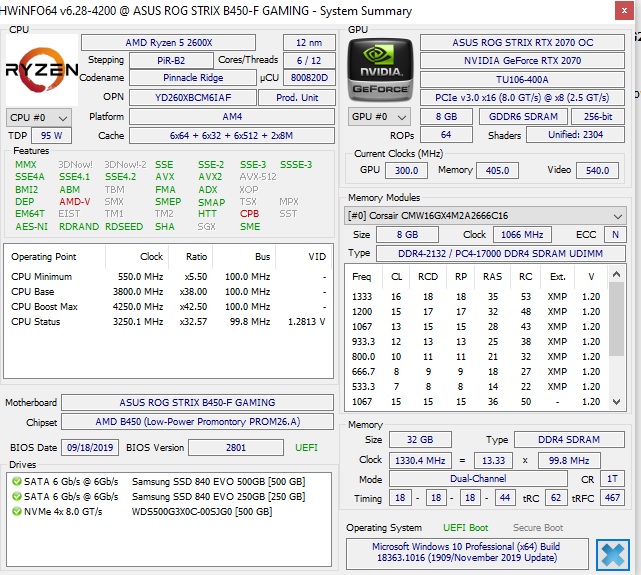

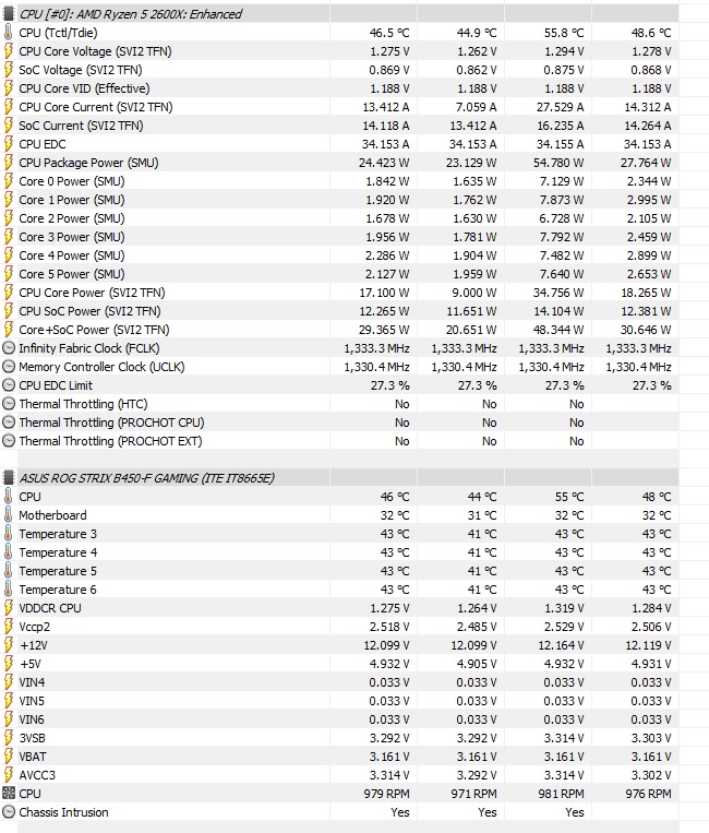

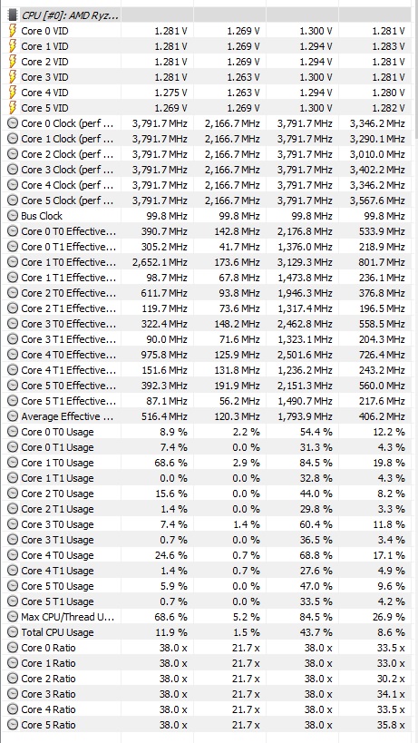

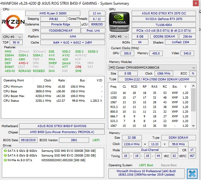

lade dir bitte hwinfo runter und poste einen screenshot auf dem man die Temps sieht und die Lüfter drehzahlen.. sieht so aus:
https://www.computerbase.de/downloads/systemtools/hwinfo/
hier hoffe das passt ?
nee leider fehlen die Lüfter, davon auch bitte ein screenshot
die Temps aus 3.jpg sind im Normalbetrieb?
welches Gehäuse hast (immer noch)
