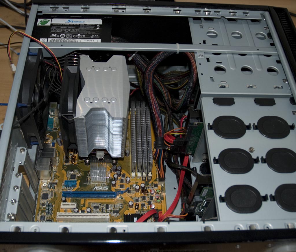

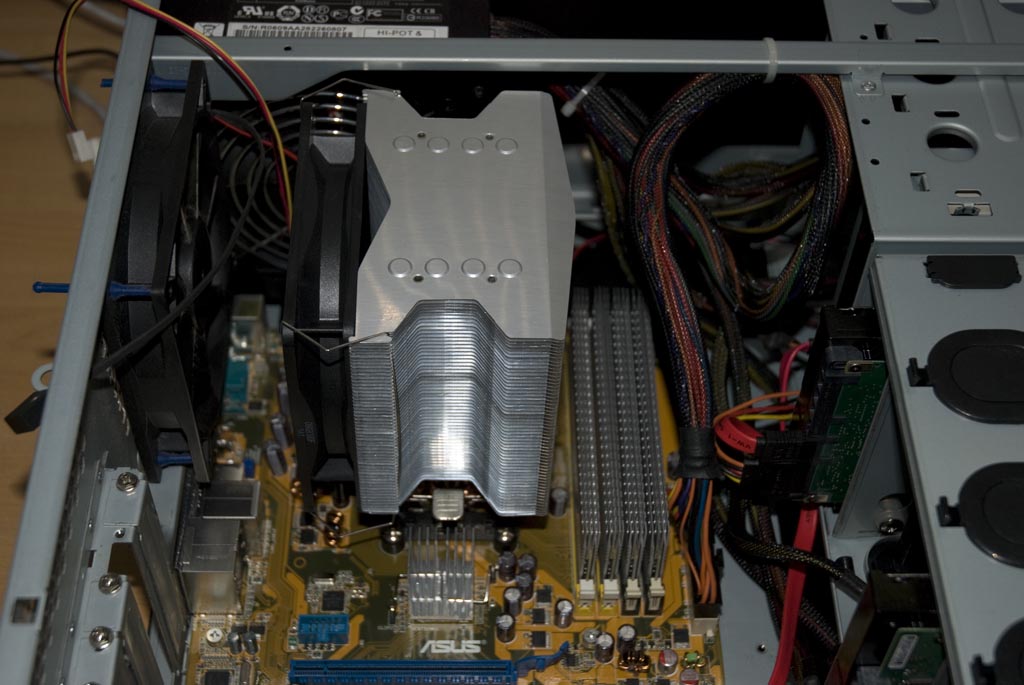

mittlerweile läuft bei mir ein "Alpenföhn" Gross`clockner und ich teste gerade. Eine Arctic Silver habe ich mir auf zugelegt.
nur hatte ich probleme den Gross`clockner zu verbauen, ich muss den Lüfter saugen statt blasen lassen da es sich sonst nicht mit den Rams ausgeht.
Mach das sinn oder nicht mit dem Saugen?

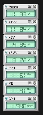

so hab mal ein pic vom pc probe angehängt. unter volllast
nein v.0.99.4
@visulizer
dann lad dir mal die neue version, dort werden die temps richtig ausgelesen. Was ist mit der Vcore?
@Airbag
mit 860rpm komme ich auf 58~59°C bei 22,5°C Zimmertemperatur. Also kann da ja was nicht stimmen! Glaube ja nicht das der Freezer Xtreme besser ist als der Clockner.;)
edit: Vcore ist ja im anhang zu sehen. Versuch mal die Vcore im Bios zu senken, dann werden auch die temps besser! Allerdings geht dann CnQ nicht mehr!

Was für Lüfter sind im Case verbaut? Vieleicht der Airflow nicht so toll?
Und wie Airbag schon schrieb, ein Bild vom Kühlerboden wäre echt nicht schlecht!

So hab mir die v. 0.99.5 beta geladen die temps sind im idle:
core0: 26
core1: 37
unter volllast bei ekl RPM 1000
core0: 50
core1: 60
lt. pcprobe:
vcore 1,34
+12V: 11,84
+5 V: 4,95
+3,3V: 3,22
Das ist ein Seasonic S12 (galube ich) mit 430W.
Die Lüfter:
vorne 2x92mm Papst 1250RPM oder so
hinten 1x120mm (gehäuse original)
Passen denn die Spannungen von Netzteil?
Danke ich finde es super von euch dass ihr euch die Zeit nehmt ..............
Lüfter sind ausreichend, und auch die Spannungen von NT sind i.O.
Die 10°C unterschied der Kerne finde ich etwas komisch, da sie sich zumindest unter last angleichen müssten. Kannst ja mal ein bild vom inneren des PCs machen, damit wir wissen wie du den CPU Lüfter montiert hast.
@ph1driver
Als Tipp, auf die Spannungen von den Tools kann man sich nicht verlassen, wenn man die richtigen Spannungen vom Netzteil haben will muss man schon Hand anlegen, sehen meist ganz gut aus, aber real liegen sie meist in einem etwas anderem Bereich, aber naja hier liegts ja sowiso nicht am Netzteil.

Der Anpressdruck des Kühler ist schon gross genug, habe mich auch recht angestrengt um den kühler aufs board zu bekommen.
Auf den Bildern fehlt die Grafikkarte.
Wohlgemerkt der Lüfter des Kühlers saugt in diesem Fall.
ich würde den Kühler nochmal abmachen, und mir die verteilung der WLP ansehen. kann ja sonst an nichts anderem liegen. Eventuell mal den Lüfter provisorisch auf der anderen seite Blasend anbringen.
