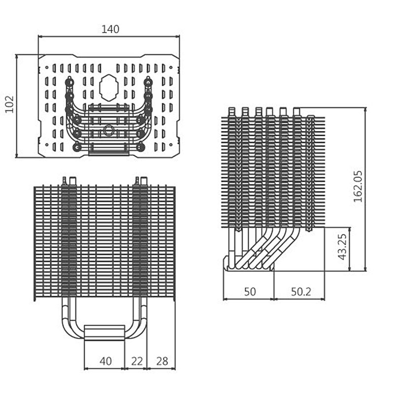

kommt auf die höhe (maß vom cpu-sockel bis zur seitenwand) deines case an. falls es groß genug ist, der macho mit 140er fan ! läuft alles seelenruhig (eigene erfahrung). häng dir skizze mit maßen an.
