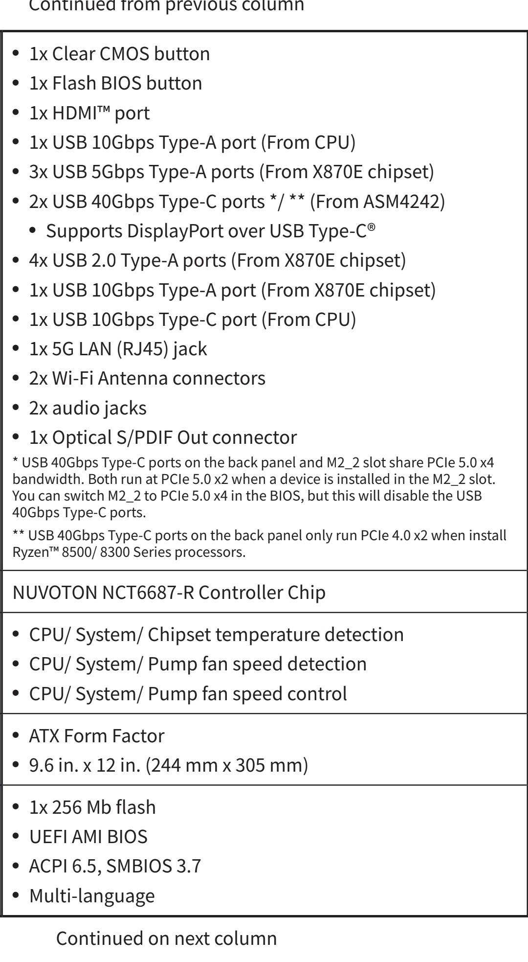

Wenn du 3-4 m2SSD verbauen will dann würde Gedult sich vielleicht lohnen. Die im August erschienenen Gigabyte AORUS X3D Boards, besonders das Elite und das Pro sind da wesentlich besser was das Lanesharing angeht.
Die haben je 2 PCIe 5.0x4 1x PCIe 5.0x4, 1x PCIe 5.0x2 und 2 PCIe 4.0x4 und noch einen PCIe 4.0x4 Slot. Da liessen sich eine PCIe 5.0 und2 (oder 3 mit Steckkarte) PCIe 4.0 SSDs ohne Sharing verbauen.
Anzumerken wäre noch dass bei den X3D-Boards das Lanesharing vom 2ten PCIe 5.0 M2-Anschluss mit dem USB4-Controller stattfindet, interessanterweise derart dass bei Einbau einer SSD diese, sowie der USB4 Anschluss mit je 2 Lanes laufen.

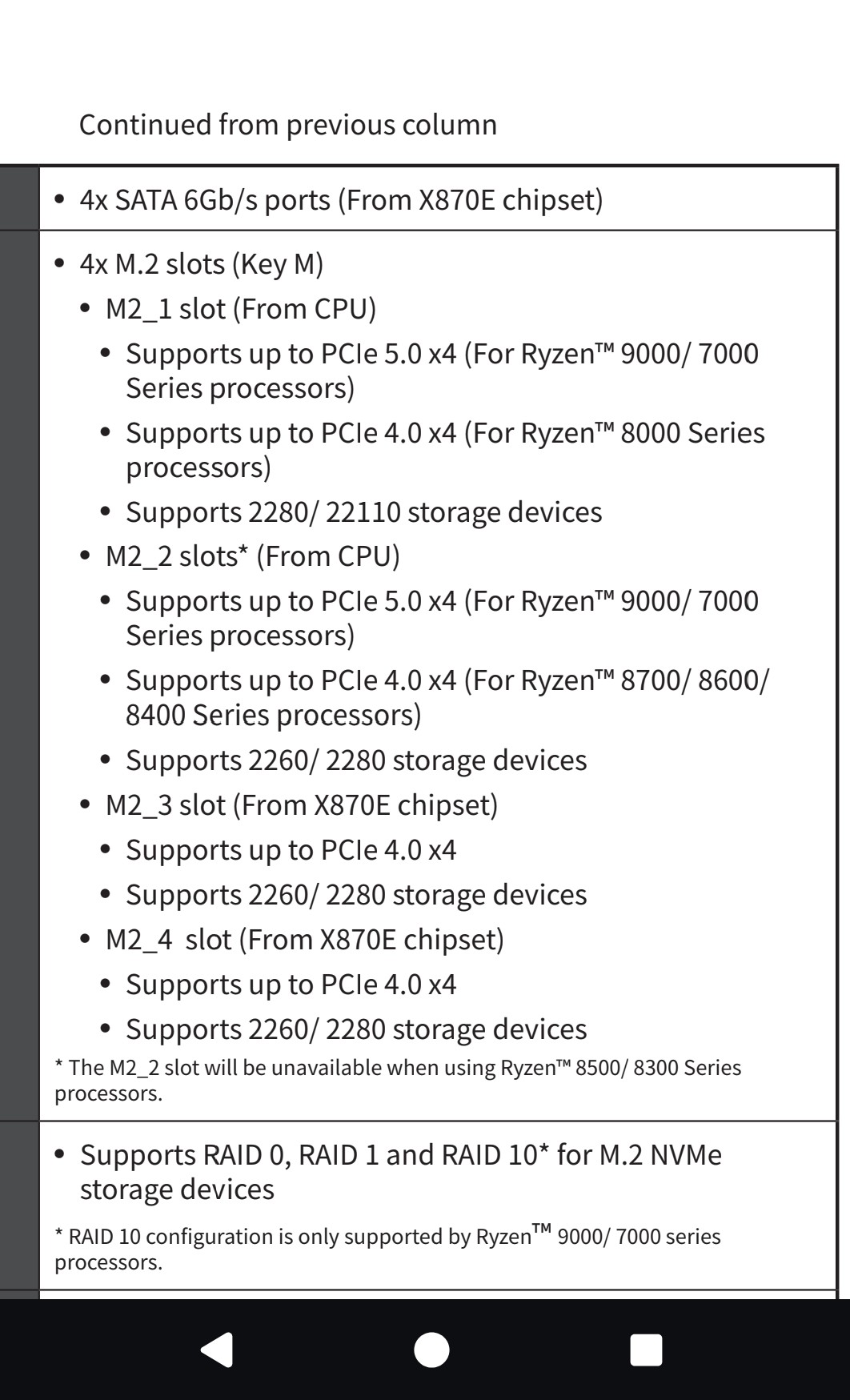

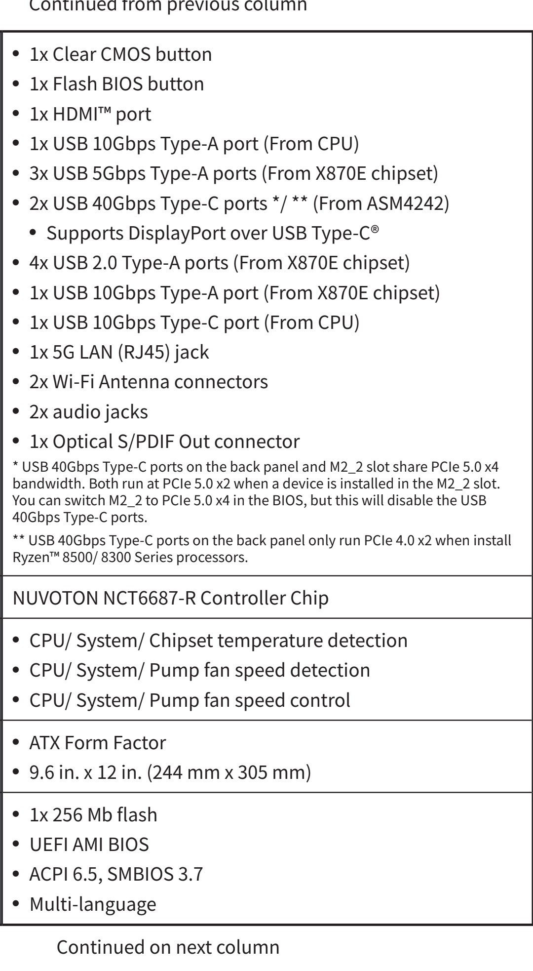

Moin,
ich werf nochmal dieses MSI rein.
MSI MAG X870E Tomahawk WIFI
Wenn nicht unbedingt 40Gbps USB C gebraucht wird haste bei dem keine Verluste an den M2 Slots.

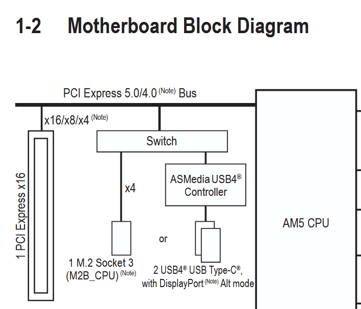

Beim Stealth hast du ohne Nutzung des unteren PCIe Slots und des ASMedia USB4 Controllers kein Linesharing.
Du kannst 2x PCIe 5.0 M.2 SSDs an der CPU nutzen und 2x PCIe 4.0 SSDs am Chipsatz.
Die oberste und unterste M.2 SSD ist dann mit PCIe 5.0 x4 angebunden, die zwei in der Mitte mit PCIe 4.0 x4.
@iron_monkey Sorry aber auch das Stealth betreibt Linesharing. M2B und USB4 Kontroller teilen sich die Bandbreite, wie bei den X3D. Geht schlicht nicht anders da die Anzahl der PCIe 5.0 Lines nun mal klar begrenzt ist.
Das hatte ich doch schon geschrieben. Mir ging es darum, dass das MSI X870E und das Gigabyte X870 (ohne E) dasselbe Lanesharing haben und wie das sein kann, wenn der X870 ohne E doch weniger Lanes haben sollte.
Also mir ging es primär darum ob es noch weitere Unterschiede zwischen X870 E und nicht E gibt. Irgendwie scheinen die Boards fast identisch zu sein, trotz unterschiedlichem Chipsatz.
Der X870E ohne E hat nicht weniger Lanes.. Nur der Prozessor bestimmt die Anzahl der (in diesem Fall) PCIe 5.0 Lanes... Darum auch immer die Hinweise betreffend Ryzen 9000 resp. 8000,7000 usw.
Der Unterschied zwischen X870 und X870E ist nur dass beim E AMD einen USB4 Kontrroller vorschreibt, ohne E ist er optional. Und der USB4 verschlingt eben noch mal 4 von den knappen Lanes.
Was du wahrscheinlich meinst : Wenn du die die Blockdiagramme anschaust, die X870E haben in der Regel 2 verbaute Chips und demzufolge mehr PCIe 4.0 Lanes.
Reaktionen: Falc410
Ok verstehe - ich habe die "fehlenden" PCIe 4.0 Lanes gefunden. Das MSI Board hat denselben Switch wie das Gigabyte Board für USB 4 / m.2 aber es bietet eben einen PCIe 4.0 Slot unten an der nicht geteilt wird - beim Gigabyte X870 teilt sich der Slot die Lanes wiederrum mit einem m.2 Slot. Das ist der Unterschied
