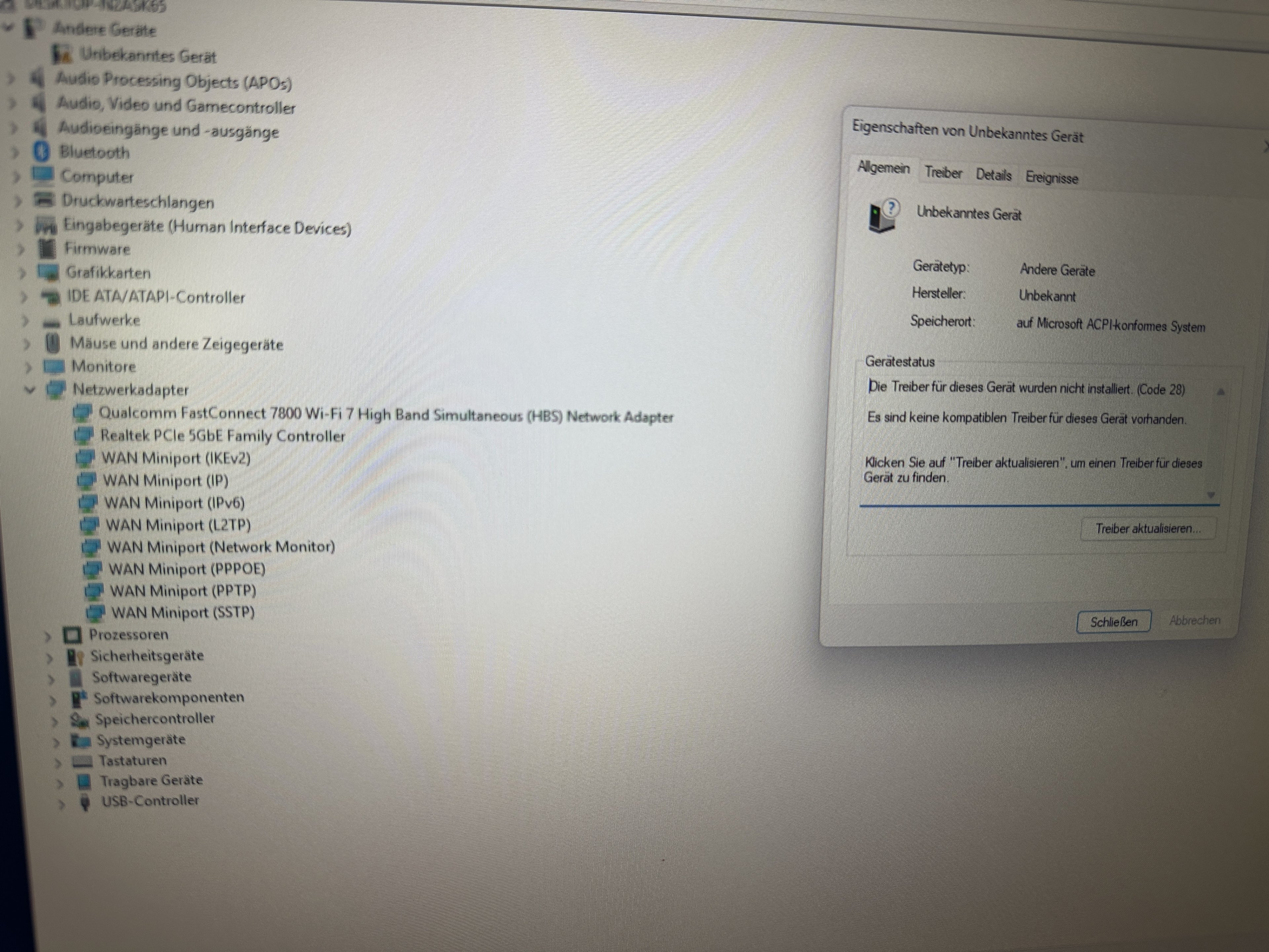

Komisch war nur das im Gerätemanager ein unbekanntes Gerät vorhanden war.

Das unbekannte Gerät ist doch vermutlich gar nicht deine Netzwerkkarte. Sowohl WLAN (Qualcomm WiFi 7)) als auch der Realtek Adapter sind doch installiert.

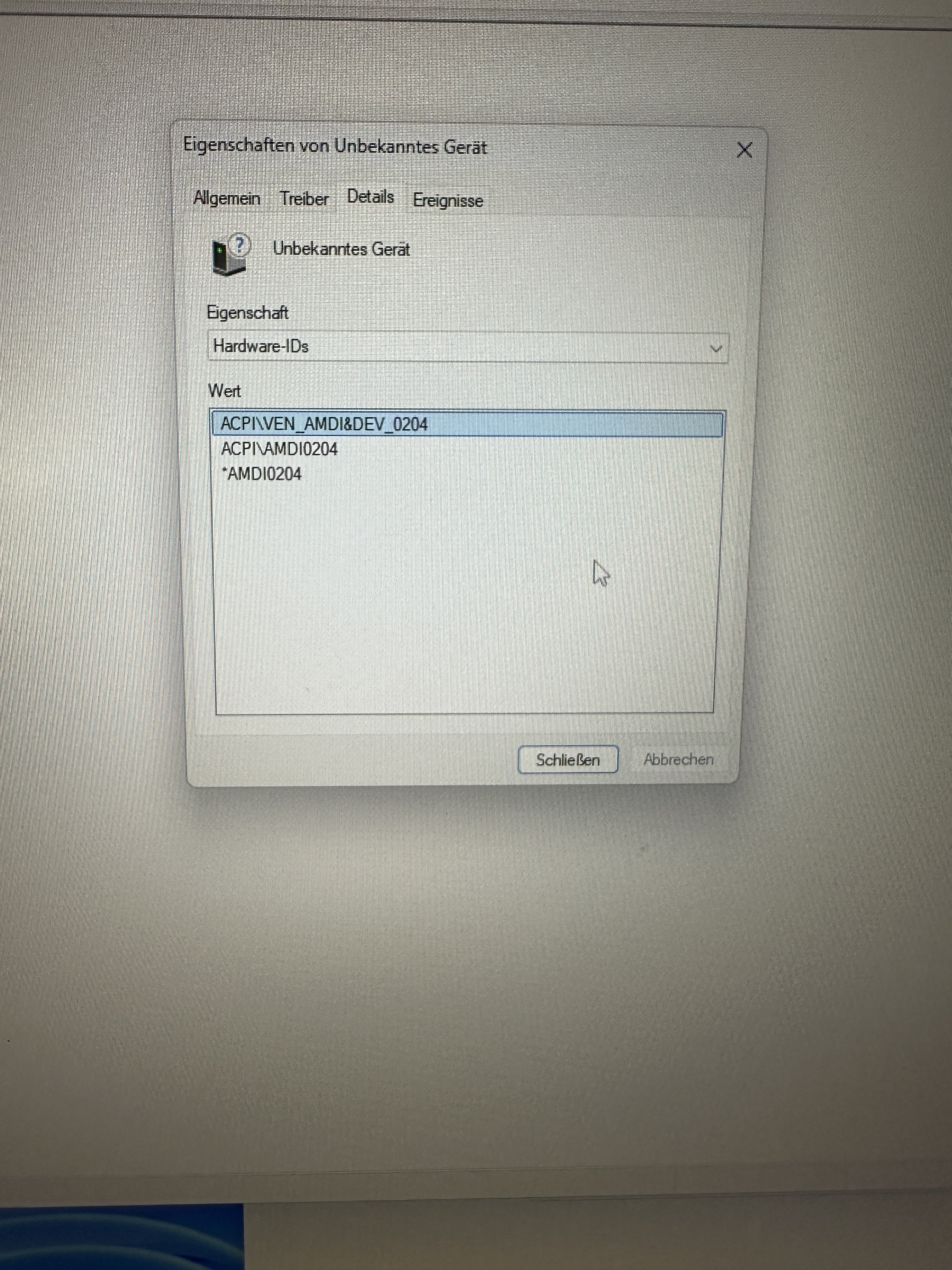

Was genau ist die Hardware ID (siehe Details) von dem unbekannten Gerät?

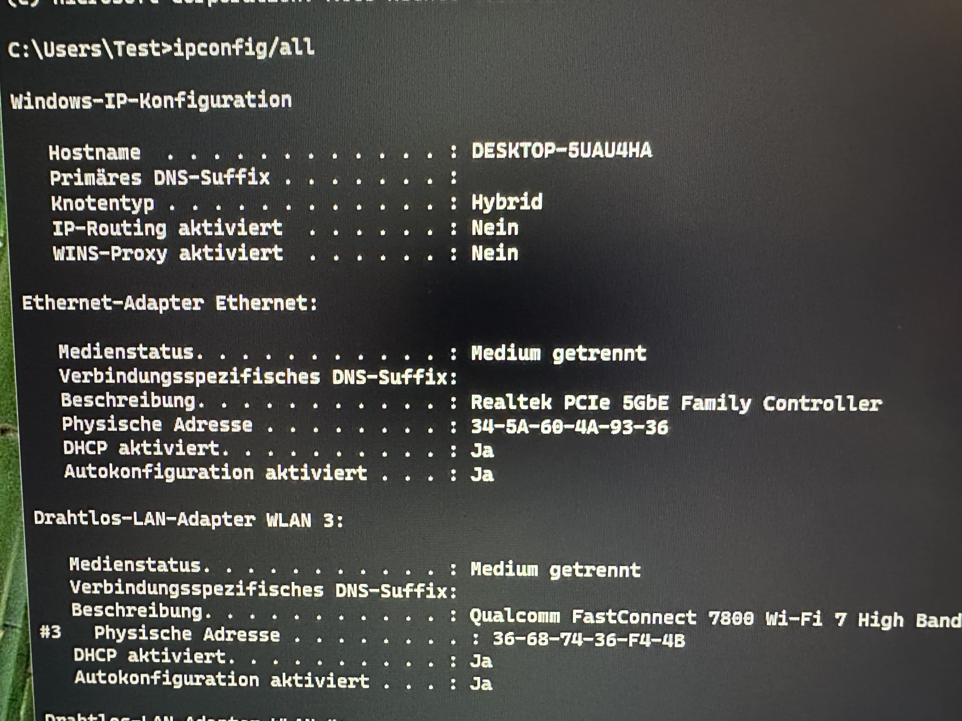

Woren scheitert die Verbindung denn? Keine IP-Konfiguration?
Auch mal die Ausgabe von "ipconfig /all" posten. Es braucht nichts zensiert zu werden.
Es wird gar kein Stecker erkannt. Selbst eingesteckt wird kein Stecker erkannt.

dein unbekanntes device, kann das ein fehlender Chipsatztreiber sein? Vielleicht bei einem Win Update verloren gegangen?
Gute Idee. Und auch an alle anderen vielen Dank für die schnelle Hilfe.
Leider auch hier nicht die Lösung. Chipsatz war drauf hab ich dann noch aktualisiert.
AMD Webseite hat Version 6.x und Msi 7.x was schon komisch ist.
Aber beide machten keinen Unterschied.

Hi habe das gleiche Board und zum Glück bisher keine Probleme. Kann Dir aber wegen des Unbekannten Geräts helfen. Wenn Du den 7er Chipsatztreiber vor dem Bios installiert hast musst Du den erneut installieren dann erkennt er das Gerät und es verschwindet. Hoffe Du findest noch eine Lösung mit dem Netzwerkcontroller.
Das kann man noch machen.

Das unbekannte Geräte hatte ich dann nach dem Biosupdate auch, da ich zuerst den Chipsatztreiber installiert haben. Eine erneute Installation des Treibers hat das Problem behoben.

Der Gerätemanager gibt nun Ruhe. Trotzdem keine Reaktion des Lanports. Keine Led . Keine Reaktion seitens Windows.
