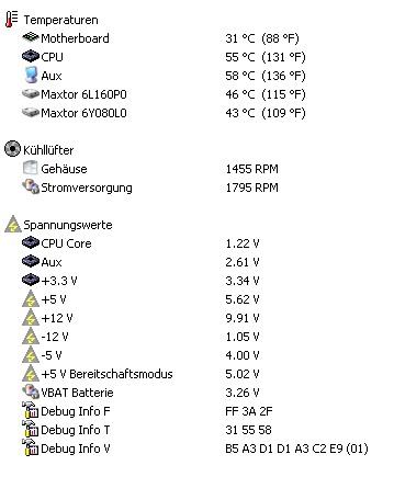

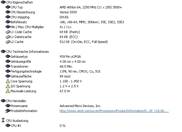

Ich habe keinen teuren Lüfter sondern einen Ganz normalen. Habe nachgeschaut der sitzt richtig habe ihn zur Sicherheit ausgebaut und wieder eingebaut. Ach ja Stab kann sich noch gar nicht abgesetzt haben habe den erst seit eine Woche :p
Habe meinen Rechner jetzt zu gemacht und habe folgende Ergebnisse:

Der Arctic Cooling 64er hat mich auch nur 7 Euro noch was gekostet! Was ich grad sehe, sind die Werte deines Netzteils! Der Wert auf der 12V Schiene ist katastrophal, hast du dir auch ein neues Netzteil zum PC gekauft? Scheinbar nicht...Das könnte - evtl. - das Problem sein. Läuft der PC denn stabil? Auch in Games?

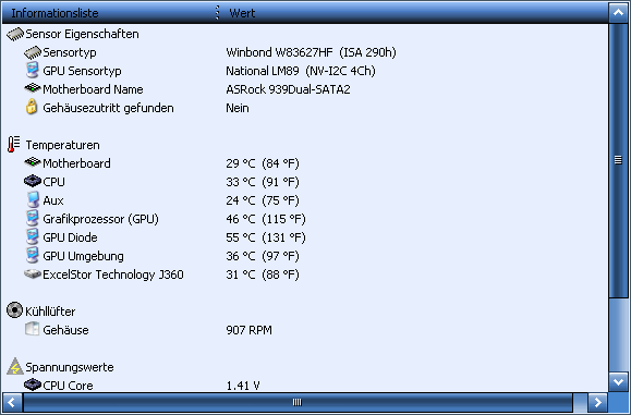

Ich glaube ich habe das Problem gefunden der Anschluss vom CPU FAN ist anscheinend defekt es hat den Lüfter nicht richtig belastet. Habe das im Everest gemerkt das da unter Sensoren -> Kühlerlüfter -> CPU RPM immer an und ausging. Habe es umgesteckt und jetzt läuft er auf vollen touren und habe sogar im Everest und im Mainboard eigenem Tool eine Temperatur von 30-31°C manchmal sogar 28°C
