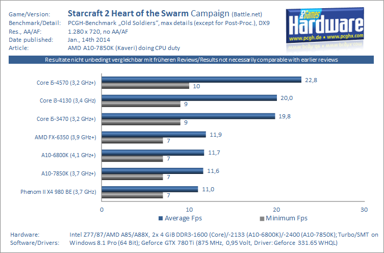

Wenn ich eine 290X kaufe dann will ich damit ja auch so spielen das ich eben nicht in FrameBereiche abrutsche wo das spiel selbst behindert wird. Das dürfte so im Bereich von 40-45FPS liegen. Genau unter solchen Vorraussetzungen spielt es eben keine Rolle ob ein A10 oder ein i5 verbaut ist. In anderen Worten du kannst dir den Aufpreis sparen.
Das ist schlicht falsch, da es genügend Spiele gibt, in denen ein (Kaveri-)A10 auf deutlich unter 40 fps einbricht und ein (HSW-)i5 weit mehr als 50 fps erreicht. Als Beispiele seien hier der MP von BF4 mit 64 Spielern, große Schlachten in SC2 oder Rome 2 oder Crysis 3 (Szenen mit viel Gras) genannt. Wer eine 290X mit einer schwachen CPU kombiniert, der wirft Geld zum Fenster raus.

Bei einem Testszenario für einen ambionierten Spieler dagegen wird man wie im Beitrag 408 von y33H beschrieben aber feststellen, dass ein Kaveri bei dessen Ansprüchen auf deutlich unter 40 FPS einbricht.
--> Es ist also falsch GENERELL zu sagen, daß die CPU Leistung bei Spielen keine Rolle mehr spielt.
Diese falsche Aussage suggerierten aber die beiden testscenarien in dem ztierten Test. Deshalb empfandich den Test tendentiös.
Schöne Grüße: Mike

Prinzipiell kan der Benchmark stimmen, gibt genug Spiele die nicht optimal programmiert sind und deshalb die CPU zum Flaschenhals wird. Siehe GW2, Rome 2 u.ä.
