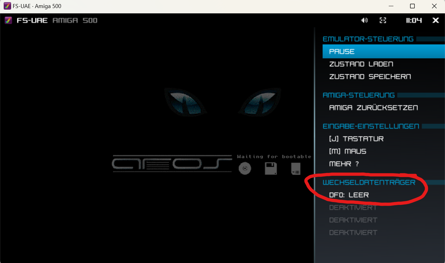

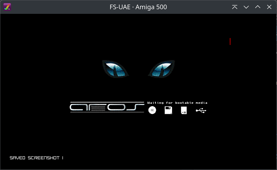

So, ein paar schnelle Tests konnte ich machen (Familie liegt flach), leider ohne Erfolg mit FS-UAE (via Apt,auch als Arcade Version via Discover).FS-UAE lief nur ein Startbildschirm, in der Arcade Version kam ich nur in einen Startbildschirm.
Lutris habe ich noch keinen Amiga Runner gesehen, den muß ich sicherlich noch irgendwie adden. @MonteDrago hast Du vielleicht einen Tipp dazu?
So weit kam ich erst gar nicht, ich mach morgen früh mal einen Screenshot.

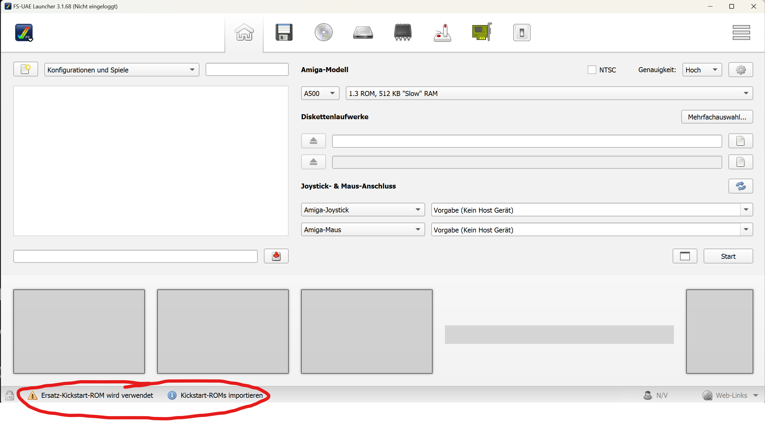

mike78sbg schrieb:
Was geht nicht mit FS-UAE?
Die Amiga Kickstart ROMs hast du aber?
Hier nun der Screenshot biss wohin ich nach Start komme:
Unter WHDLoad sollen LHA Dateien ja ohne Kickstart ROMS auskommen, ist das bei FS-UAE nicht der Fall?
Steht ja da, dass du jetzt eine "Diskette einlegen musst"
Bei WIN-UAE müsstest du jetzt die F12 Taste drücken um ins Menü zu kommen, um eine Kickstart Rom Datei hinzuzufügen (Amiga Booten) und dann ein Programm/Spiel zu laden.
Ohne Kickstart Rom geht garnichts.

Um da aber überhaupt was laden zu können brauchst du noch den Launcher:
Oje, danke Dir. Beim Screen habe ich tatsächlich versucht auf die Icons zu klicken, F12 werde ich nachher mal testen. Mit Kickstart Roms wird es dann eine Weile dauern.
Ich hatte zum Amiga Mini ein Video gesehen wie man weitere Spiele mittel WHDLoad hinzufügen kann, da würde die Stickvorbereitung gezeigt aber keine Kickstart Roms erwähnt, daher meine Annahme. Wird dann wohl nun deutlich länger dauern bis ich es schaffe mangels Zeit.
