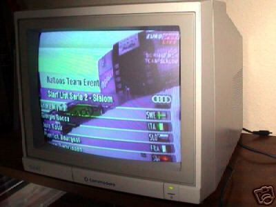

Gibt es bei den beiden Monitoren irgendwelche Unterschiede ausser die Gehäuseform?
Und welche der beiden Baureihen ist "aktueller" ?
Ich hatte damals den ersten der beiden hier aufgelisteten. Vieleicht kennt sich ja noch jemand mit Amiga Monitoren aus.

Da bräuchte man noch ein Bild von hinten, um es genau zu sagen.
Aber es gibt Modelle die haben einen Scart-ähnlichen RGB Anschluß und es gibt welche, die haben einen VGA-ähnlichen Anschluß.

Der linke sieht mir neuer aus, als der rechte.
Da beim Amiga die Kabel nicht fest am Monitor befestigt sind, gibt es da durchaus einen Unterschied. Hatte mal einen der hatte nur so einen Anschluß vergleichbar mit den analogen VGA-Anschluß. Dann hatte ich einen, das war ein RGB-Scart Stecker, da kann man wirklich einen DVD-Player über Scart laufen lassen.

EDIT: Hab mich mal etwas schlau gemacht, es gibt also einen 1084 S-P1 und einen 1084 S-D1
Der auf dem rechten Bild hat einen 9poliger Sub-D Anschluß, der andere sollte einen von mir erwähnten Scart-RGB-Anschluß haben.

Es gab wie schon gesagt auch Versionen mit Scart-Anschluss oder 9-Pol Sub-D. Letzteres war bei dem Rechten Monitor der Fall, sowie einen Chinch Composite-Anschluss.

Wenn es sich um nen A500 handelt dann nimm den, der einen Scart-RGB-Anschluß hat, denn die Monitorkabel vom A500 passen eigentlich nur damit. Also frag mal den Verkäufer bei ebay, ob der linke Monitor wirklich diesen Scart-Stecker hat, wenn ja, dann nimm den.

Ich denke nicht, das es einen grossen qualitativen Unterschied gibt zwischen Sub-D und SCART. Allerdings könnte man via SCART wie gesagt den AMIGA direkt an einem Fernseher betreiben. Den rechten Monitor der beiden hatte ich damals an meinem Amiga 500 in Betrieb. Sofern bei dem Monitor das passende Anschlusskabel beiliegt, kann man ihn problemlos mit einem 500er nutzen.
