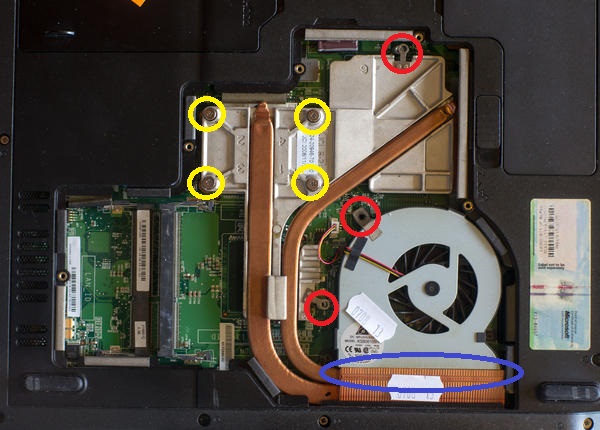

Wie schon erwähnt, die grosse Wartungsklappe entfernen. Wenn das erledigt ist, siehe Anhang. Hab dir mal ne kleine Bildanleitung gemacht.
Rot = Schrauben entfernen
Gelb= Schrauben lösen
Blau = da sammelt sich der Dreck
Nach dem entfernen/lösen der Schrauben kannst die komplette Heatpipe nach oben "ziehen" und rausnehmen. Der Dreck sammelt sich zwischen Lüfter und den Heatpipelamellen. Bevor du diese Aktion startest, besorge dir anständige Wärmeleitpaste, denn diese solltest du gleich mit erneuern. z.B. diese hier: http://www.ebay.de/itm/Arctic-Cooli...3?pt=DE_Computer_Sonstige&hash=item4178382f19

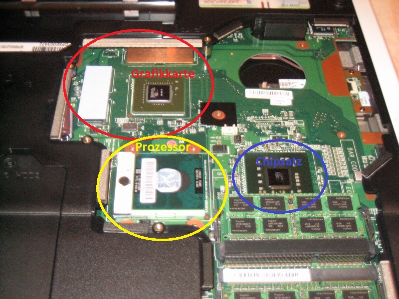

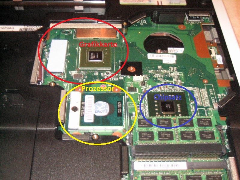

Auf dem 2. Bild siehst du denn das Gerät mit ausgebauter Heatpipe. Auf dem Prozessor und auf der Grafikkarte die Reste der alten Wärmeleitpaste / Wärmeleitpad´s entfernen und erneuern. Das gleiche gilt für den Chipsatz.

wie bekomme ich die CPU sauber, oder ist das, was man sieht nicht die Die-Oberfläche?
Da reicht schon ein Taschentuch oder ein Ohrreinigerstab. Für den Bereich um den DIE in den kleinen Zwischenräumen nutze ich immer einen kleinen Pinsel.
ok, dann werde ich das Notebook reinigen, wenn ich die WLP habe. Muss ich irgendwo besonders vorsichtig sein und wie stark darf ich drücken?
Wo willst du denn drücken ? Wenn die Schrauben (gelb) gelöst sind, merkt man es schon. Es kann auch sein, das man sie entfernen muss. Ich gehe aber davon aus, das es schrauben mit kleinen Federn sind. Kontrolliere nochmal überall, ob du auch keine Schrauben vergessen hast (bzw ich bei der Zeichnung). Wenn sie alle lose/entfernt sind, kannst du die Heatpipe leicht anklappen. Vorher aber das Lüfterkabel ziehen (das gelb/rote Kabel was aus dem Lüfter kommt).
Die sind fest, da kannst ruhigt ein wenig Druck ausüben. An den Ecken halt etwas aufpassen.
