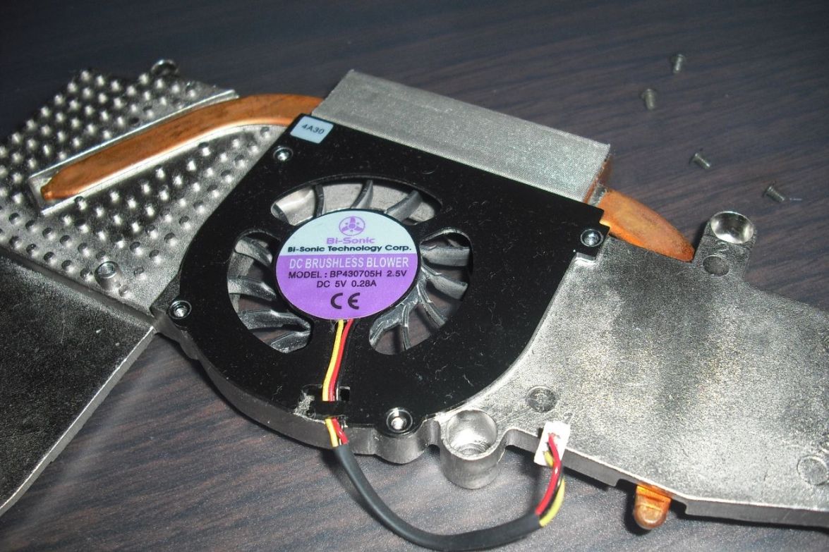

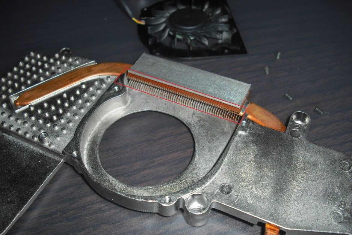

Ich habe mal Bilder vom Kühler meines alten Amilo M1424 gemacht. Hast du die Kühllamellen auch gereinigt? Das ist das Entscheidende.

@ Heen , ne habe nur den lüfter etwas gereinigt, aber nicht abmontiert, ich traue mich da nicht zu schrauben. Habe zwar erfahrung mit PC´s, da habe ich alles selber gemacht , aber laptop noch nie. Dadurch konnte ich da innen wie bei dir auf dem bild kaum was reinigen. Irgendwie zu viel respekt vor.

Ich kann dir nur raten, gib dir nen Ruck. Ich finde leider keine ordentlichen Bilder vom Kühler des 3650, aber es sieht so aus, dass man nur zwei oder 3 Schrauben lösen muss. Ich rede nicht davon, den Heatsink abzunehmen. Nur den Lüfter, um die Lamellen freizulegen.
