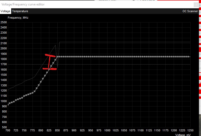

hält bei euch eigentlich der Afterburner die eingestellten Volt/Takt Curve nach PC Neustart?
bei mir verstellt sich die jedes mal wieder wenn ich den PC einschalte, entweder etwas nach oben 1875, 1890 oder leicht nach unten 1845, 1830. Schönes Taktraten Lotto. Eingestellt ist 1860.
Die Volt bleiben wenigsten gleich bei 0.850...
Versteh ich dich richtig, die Kurve im AB verstellt sich? Nicht nur der Takt, der dann bei Last anliegt? Letzterer schwankt gerne um +-15 bis 30Mhz je nach Auslastung und Temp herum. Das ist normal.
AB ändert meine Kurve nur von sich aus (aber dann instant, nicht erst nach Neustart) wenn ich fehlerhafte Taktwerte einstelle. Also die oben genannten 1850Mhz beispielsweise, die gibt es nicht. Das korrigiert er auf 1845Mhz.

milliardo schrieb:Versteh ich dich richtig, die Kurve im AB verstellt sich? Nicht nur der Takt, der dann bei Last anliegt? Letzterer schwankt gerne um +-15 bis 30Mhz je nach Auslastung und Temp herum. Das ist normal.

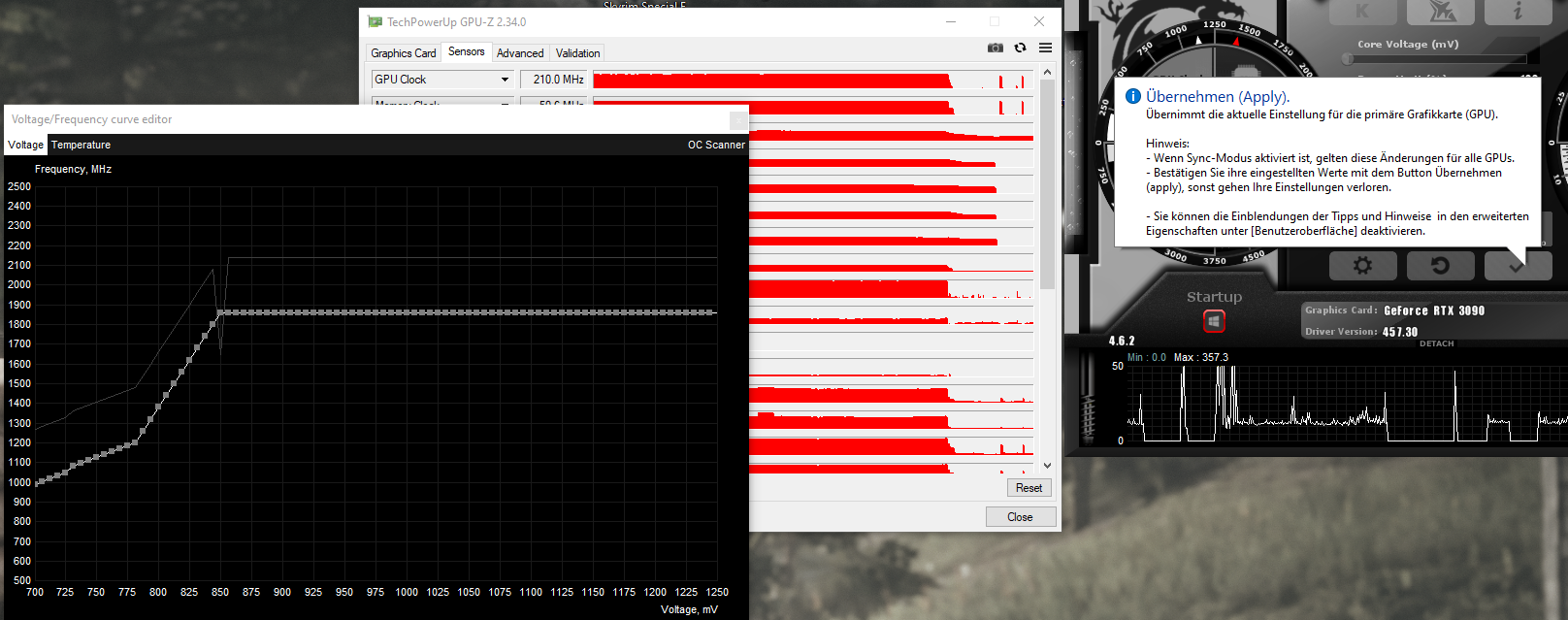

ja den Takt, also die Volt bleiben zum Glück gleich aber die ganze Kurve verschiebt sich immer etwas nach oben oder unten (gefühlt willkürlich)
hab das mal anhand der Screenshots dargestellt, ich klicke mein gespeichertes Profil an bei dem glatt 850mv bei 1860 gespeichert sind, sobald ich aber apply klicke rutscht das wieder etwas nach unten oder oben. Von 1845-1860-1890.
Das selbe passiert halt auch nach Rechner neustart bzw. wenn ich ihn eben anschalten. Prüfe ich kurz die Kurve und sehe das sie entweder plötzlich bei der 1900 Linie ist, also 1890 oder eben darunter 1845.
Verstehe den Sinn dahinter nicht, denn sollte 1890 nicht stabil sein crasht es ja...also nach unten verschieben wäre ja kein Problem, aber nach oben?

@JahJah192
Das liegt an der Temperatur der Karte. Hatte dazu was geposted hier im thread vor paar tagen. Du musst die Kurve ab ca 62 Grad einstellen, dann ist es mit automatischem boost. Darunter oder darüber von der Temperatur greifen schon Temperatur target, current usw und die Kurve verschiebt sich nach unten oder oben

@JahJah192 : Das konnte ich noch nicht beobachten. Bei mir klebt die Kurve brav auf den eingestellten Werten und ändert sich nicht. Nur halt der Takt weicht von der eingestellten Kurve je nach Betriebsparametern ab. Änderungen an der Kurve habe ich bisher nur nach, aber nicht während Lastszenarien ausgeführt.

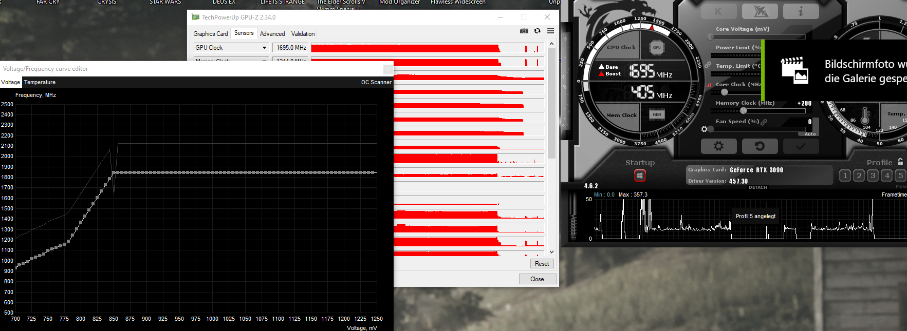

ok super danke, hab ich jetzt mal mit portal royal in Hintergrund bei 70 Grad eingestellt und abgespeichert, mal schauen ob sich´s jetzt noch so komisch ändert.
mal ne generelle Verständnisfrage. Die Stock Kurve ist ja sehr fein, also die unterschiedlichen Punkte sind ja schön gleichmäßig von den Abständen her zueinander.
Bei den Undervoltkurven ist das ja dann grob.
Beim Benchmark Loop hab ich die tatsächliche Line mal beobachtet wie sie schwankt, hab das mal in dem Screenshot dargestellt in dem Bereich wo sie pendelt (ich hoffe man versteht was ich meine)
ist das bei Undervolting Kurve dann schlechter wenn die Linie quasi deutlich mehr zwischen den groben Punkten hin und her springt, als bei der feinen Stock Kurve?
Also diese Lücken zwischen den einzelnen Volt/Takt Punkten ist ja undervolted viel größer.
Wählt man da lieber einen tieferen Takt damit das nicht mehr so schwankt, oder ist das einfach egal und es kommt nur drauf an das der eingestellte Undervolt Takt stabil läuft wenn er erreicht wird und die Thermische Taktung ist nicht beeinflussbar/irrelevant?

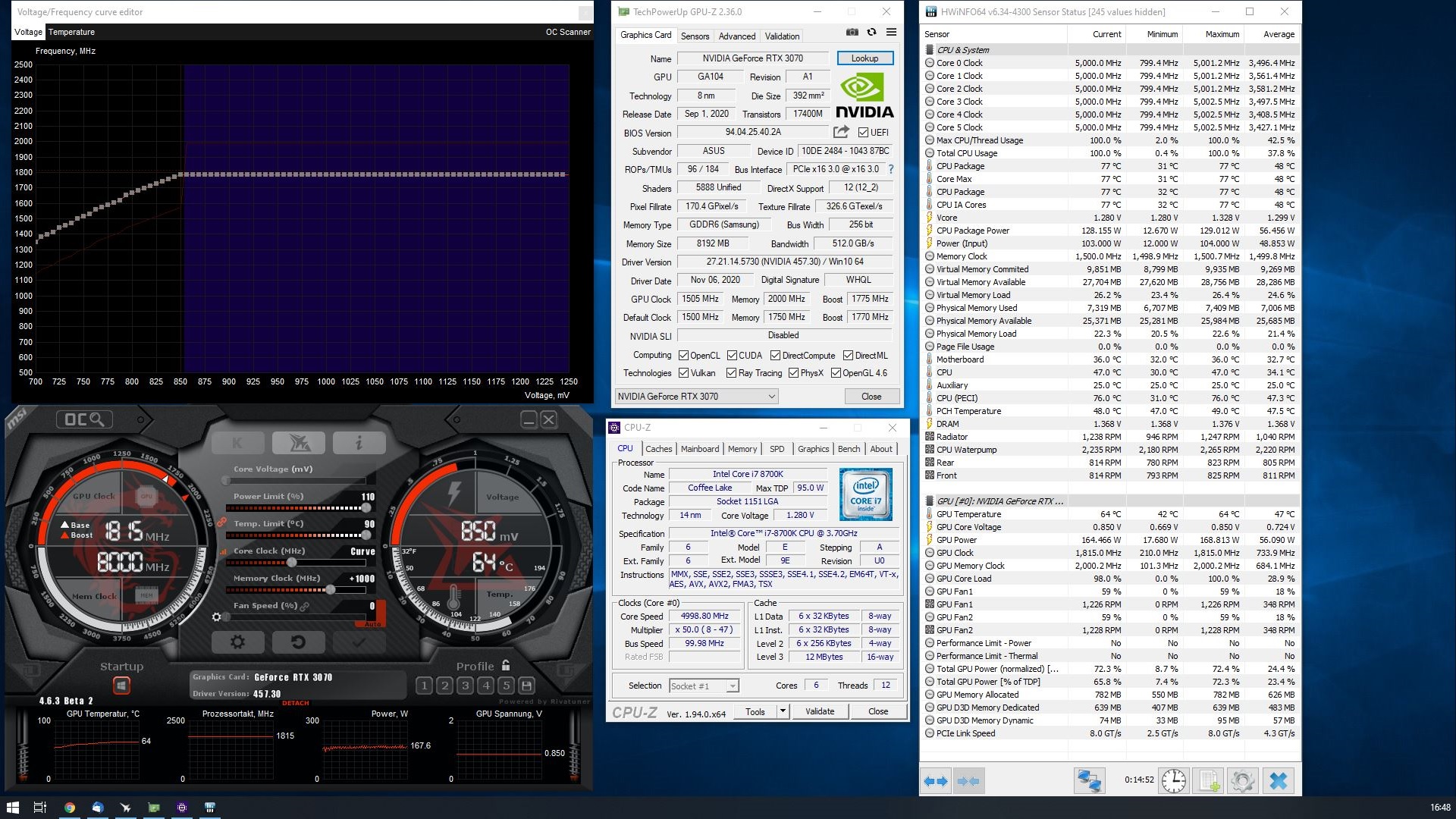

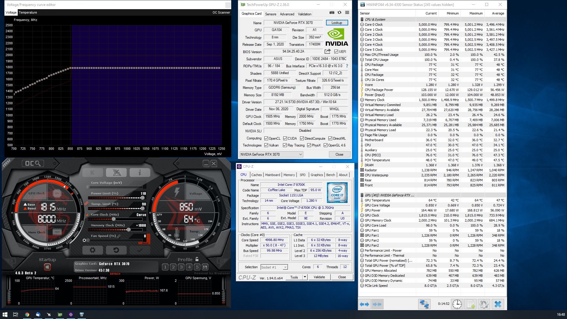

So, nach vielem probieren habe ich meine 3070 jetzt auf (hoffentlich) stabil bekommen, stundenlange TimeSpy & TimeSpy Extreme Loops, mehrere Stunden Control und WatchDogs Legion sind jedenfalls stabil. Metro Exodus habe ich leider nicht zur Hand zum testen... Da ich aber nach wie vor auf 1080P spiele dachte ich mir wozu OC, lieber bisl runter mit Takt und Spannung, stabilere Taktraten ohne ins Powerlimit zu rauschen. Das Ergebnis:
1785Mhz (Afterburner) bzw 1815Mhz (Realtakt) @ 0,850V ergibt maximale 65°C und ~210W Verbrauch (laut HWInfo)
