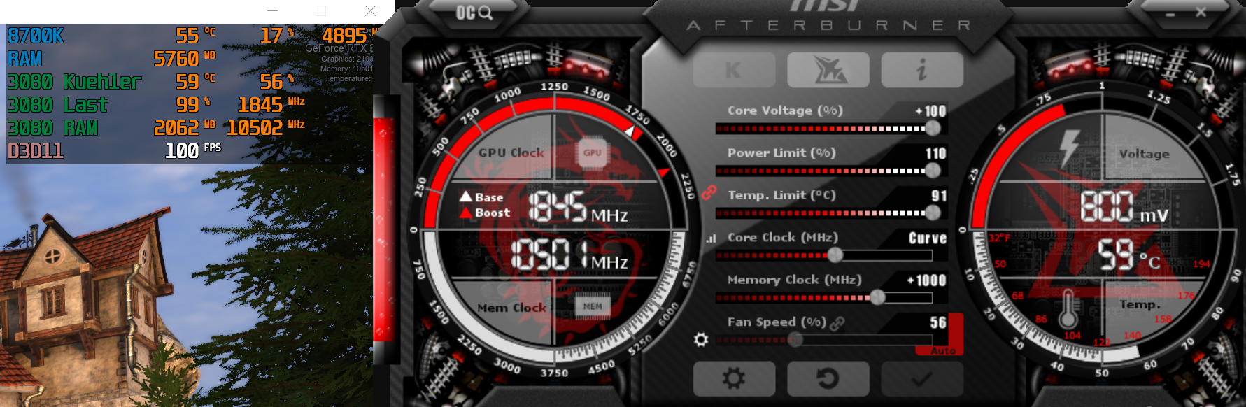

Bei den ominösen 0,8v siehts aktuell so aus:
Ganz brauchbar. Läuft schon seit 10 Minuten. Andere Tests stehen noch aus. Vielleicht muss ich noch 1-2 Taktstufen dann runter. Mal sehen.
Ram ginge auch noch etwas mehr (ca. 1125) aber muss ja auch nicht auf Anschlag rennen dann. ;)

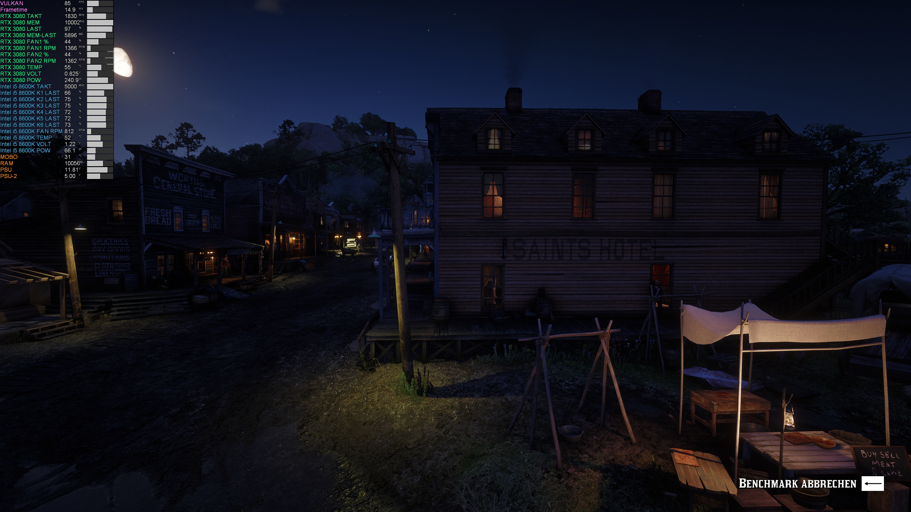

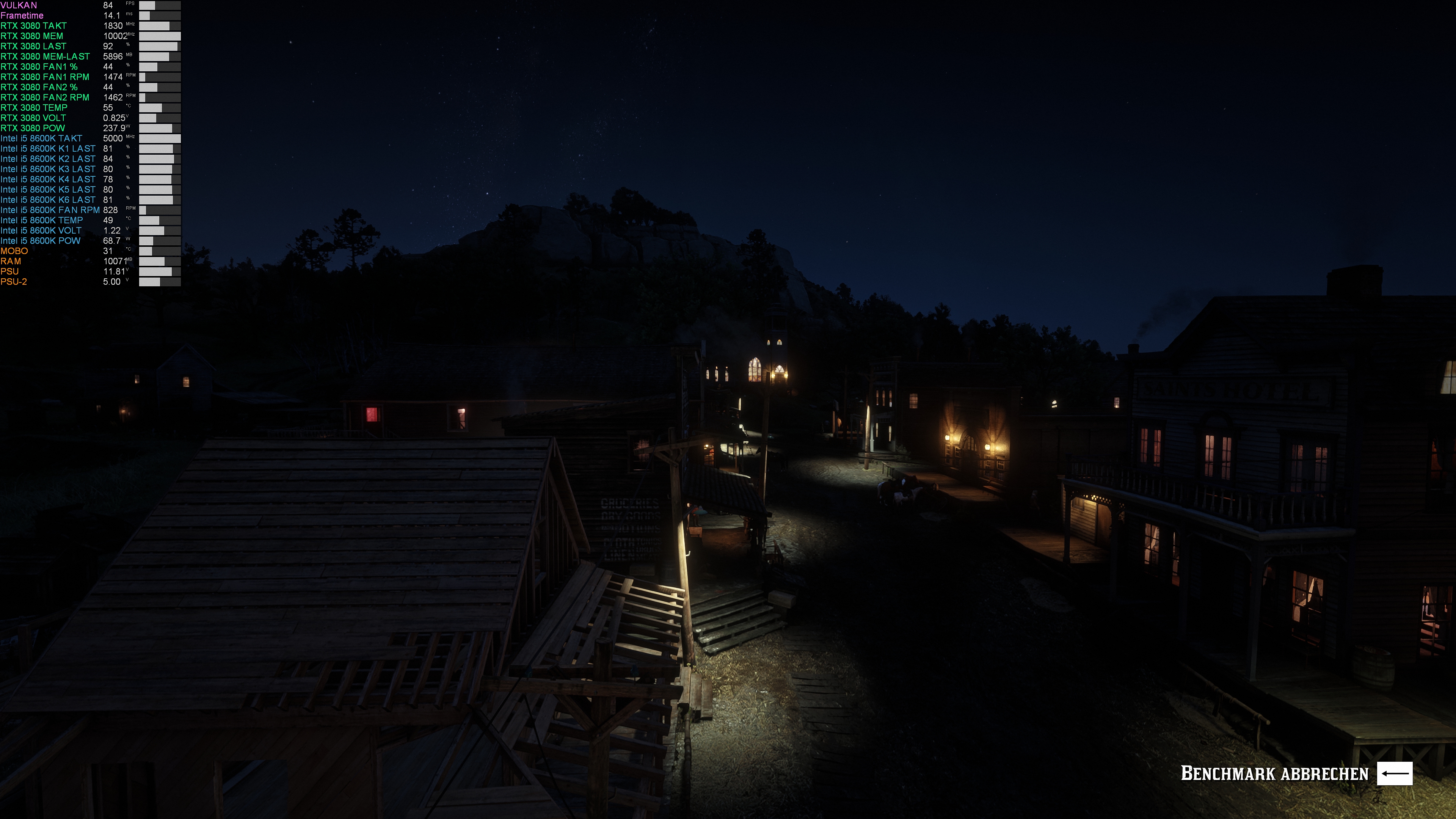

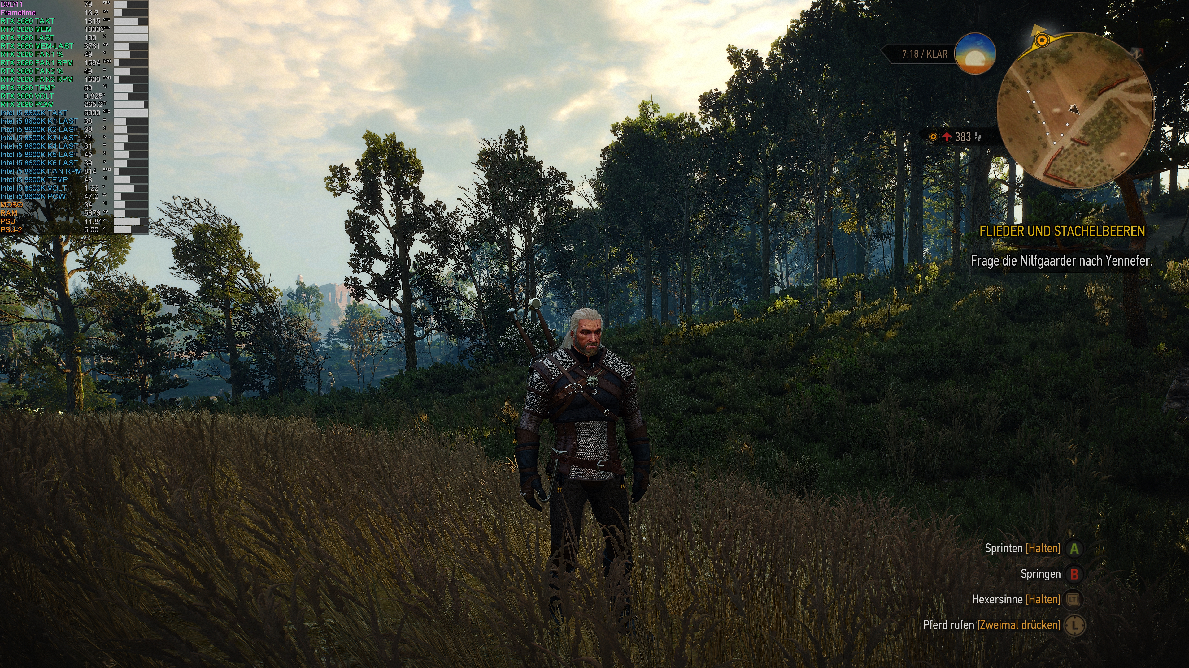

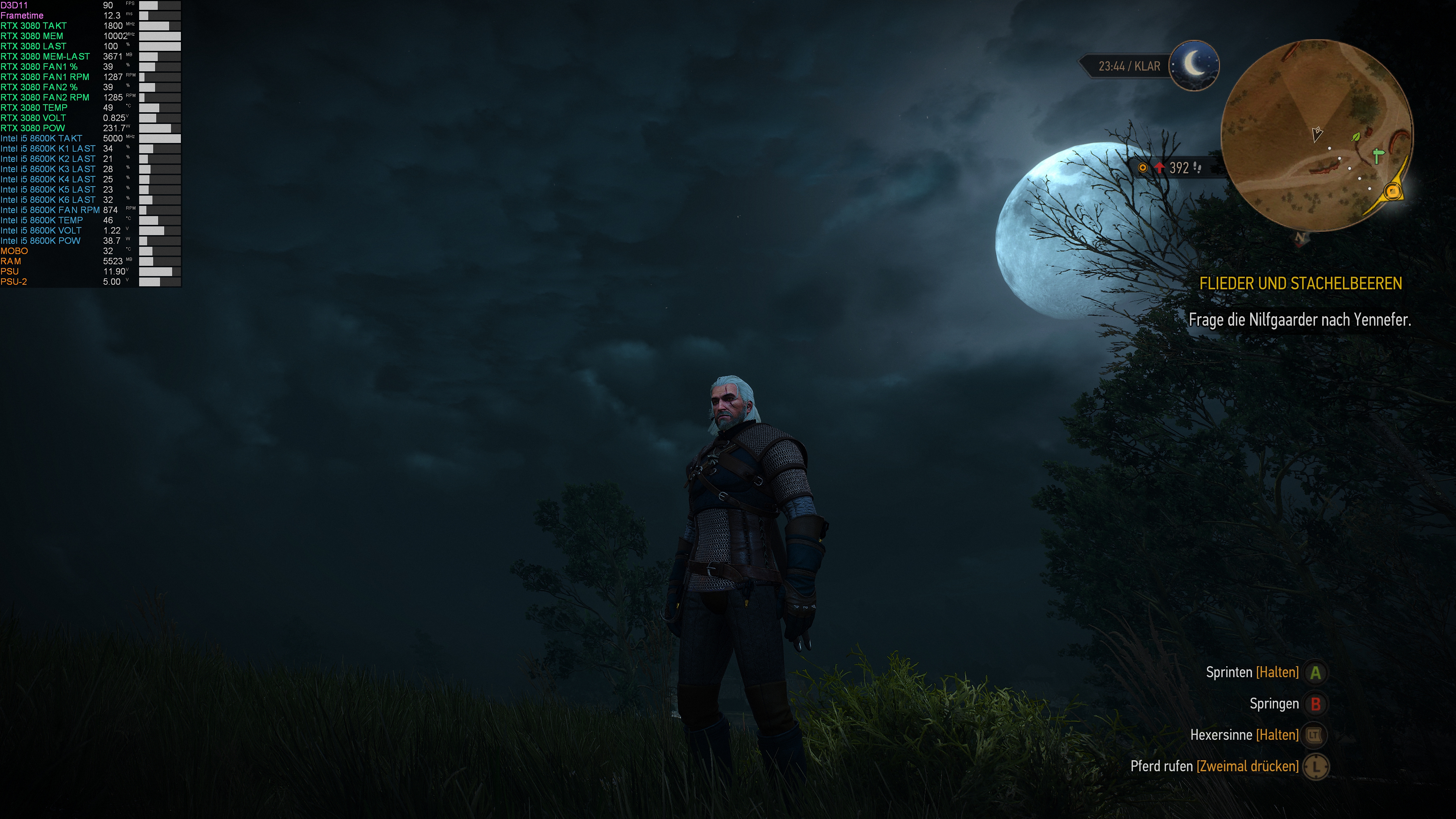

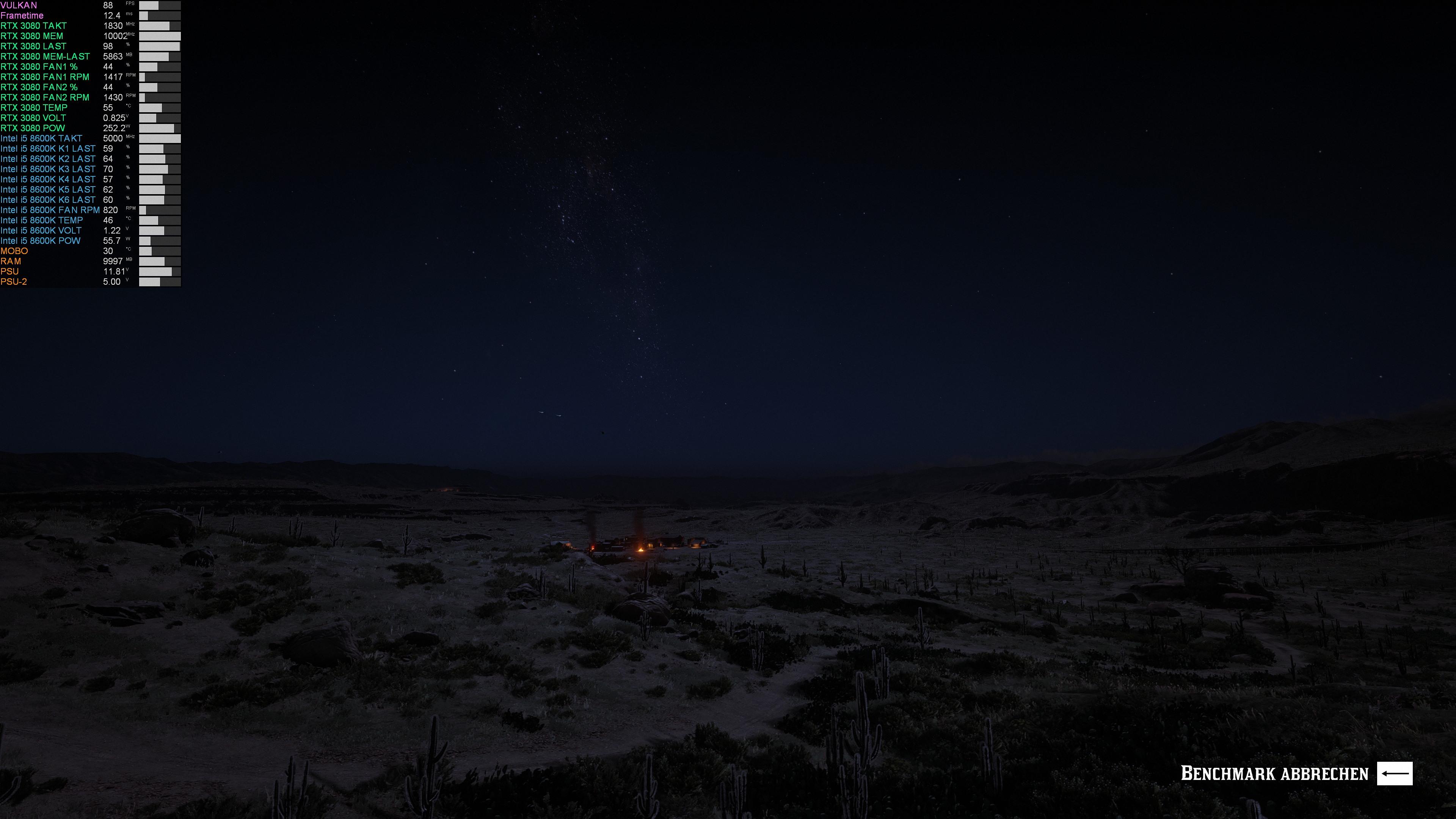

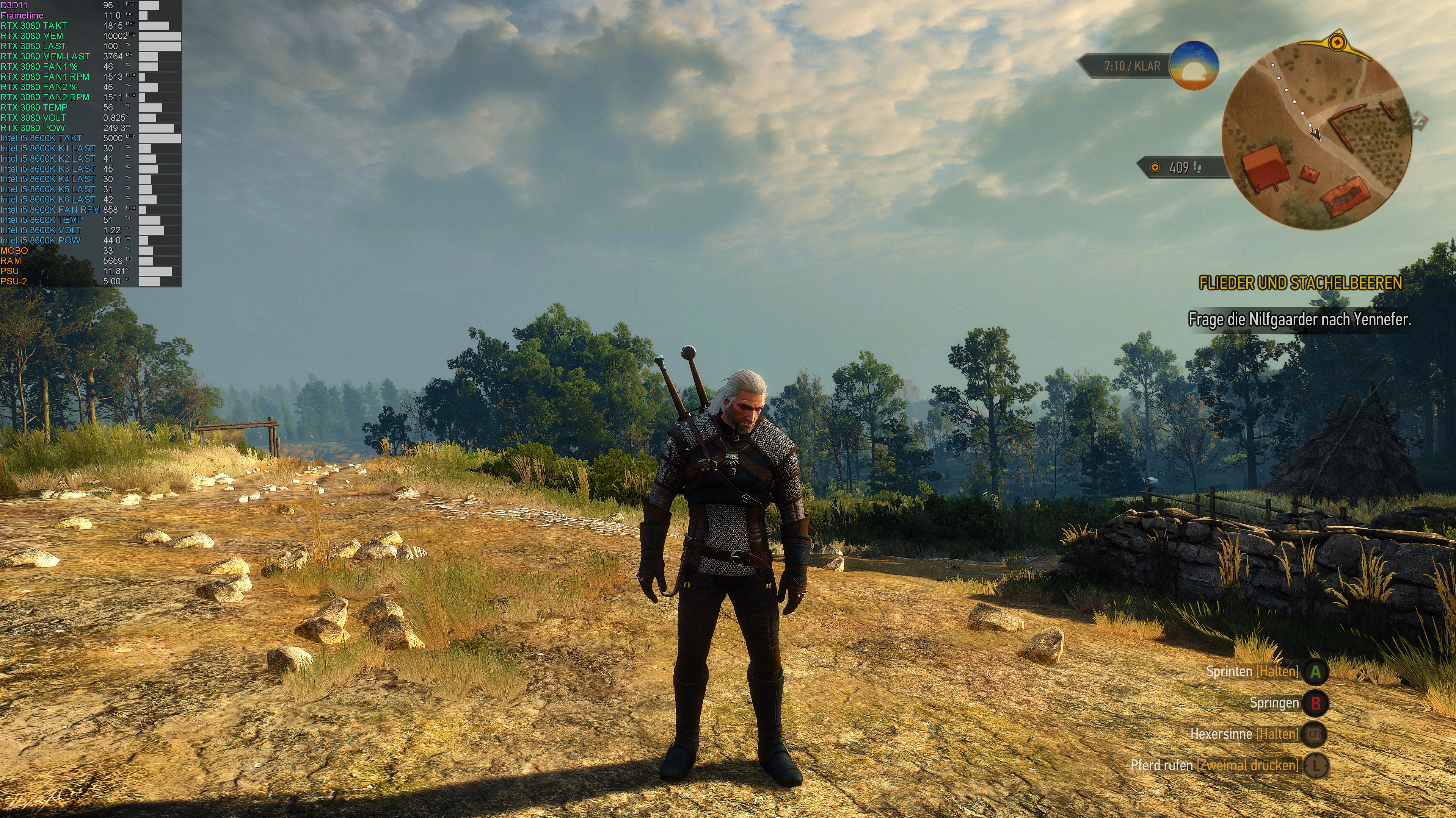

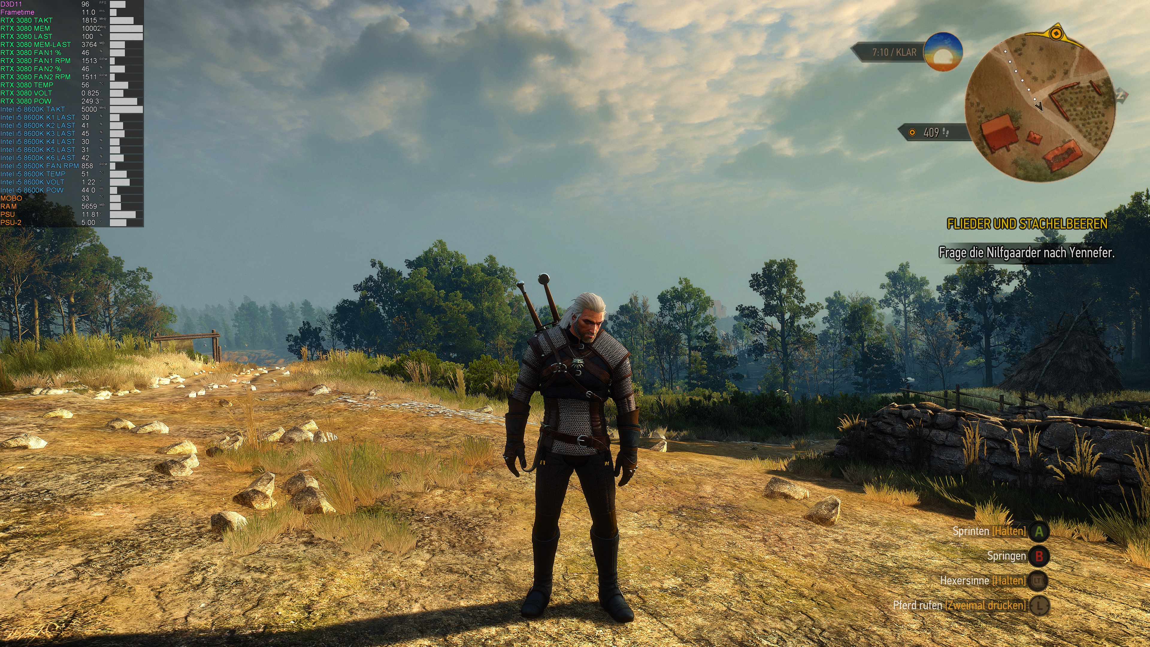

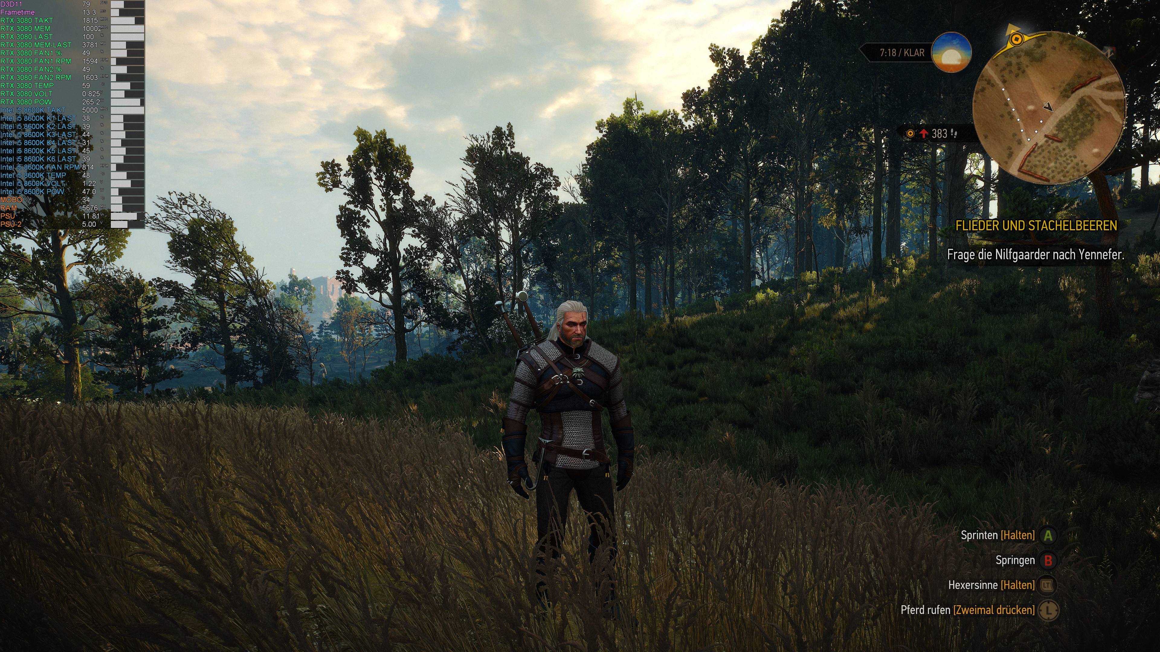

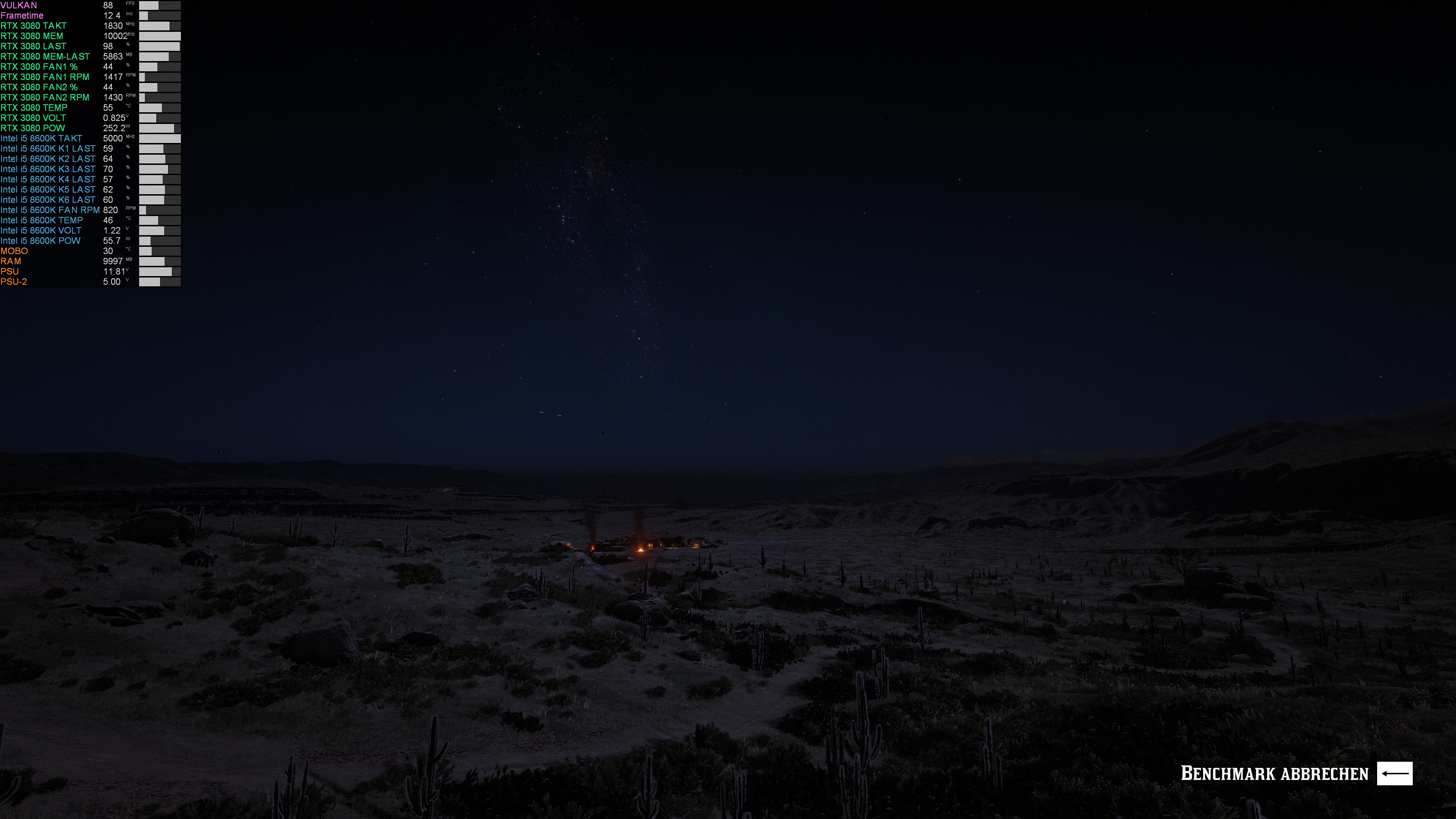

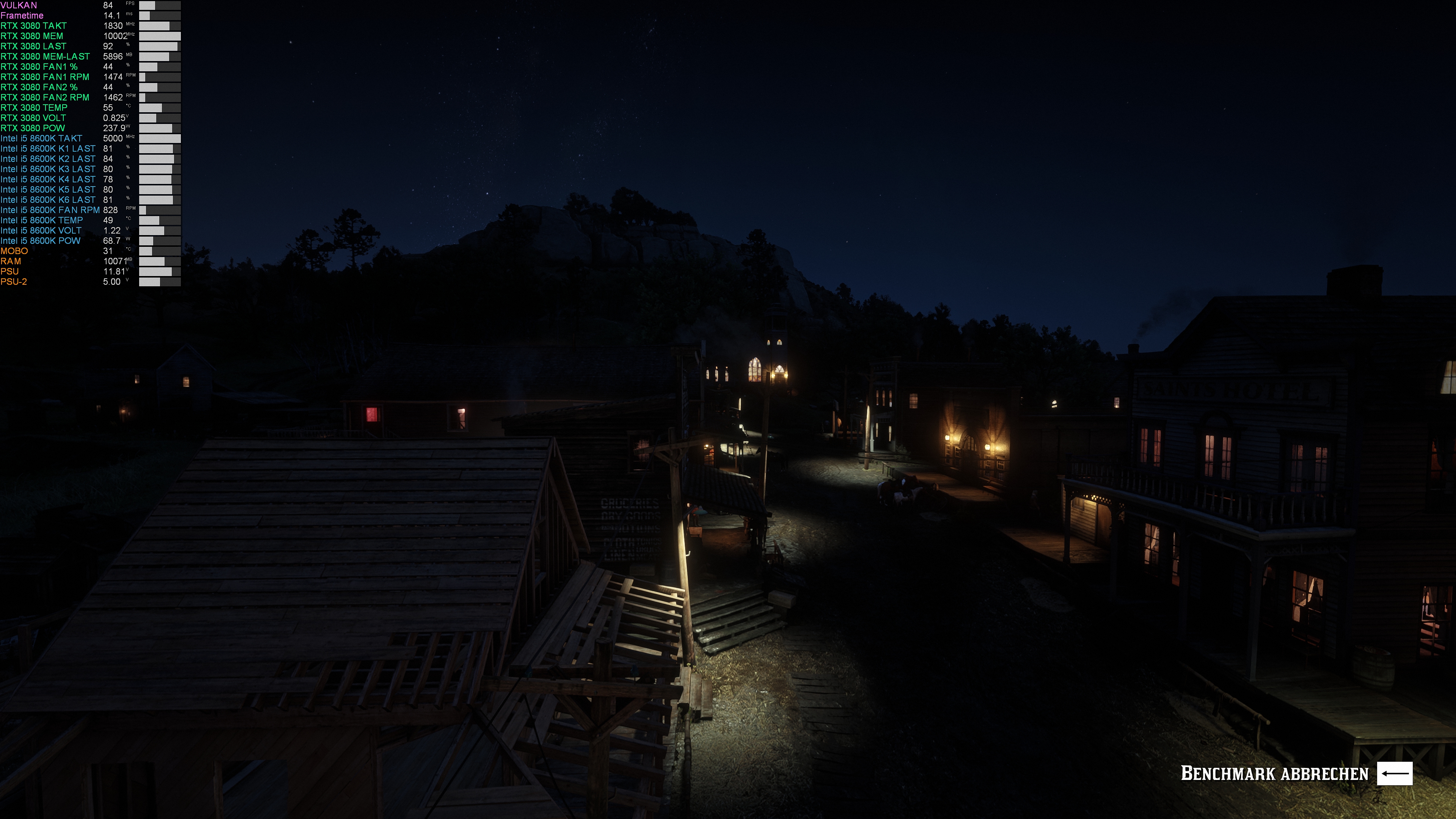

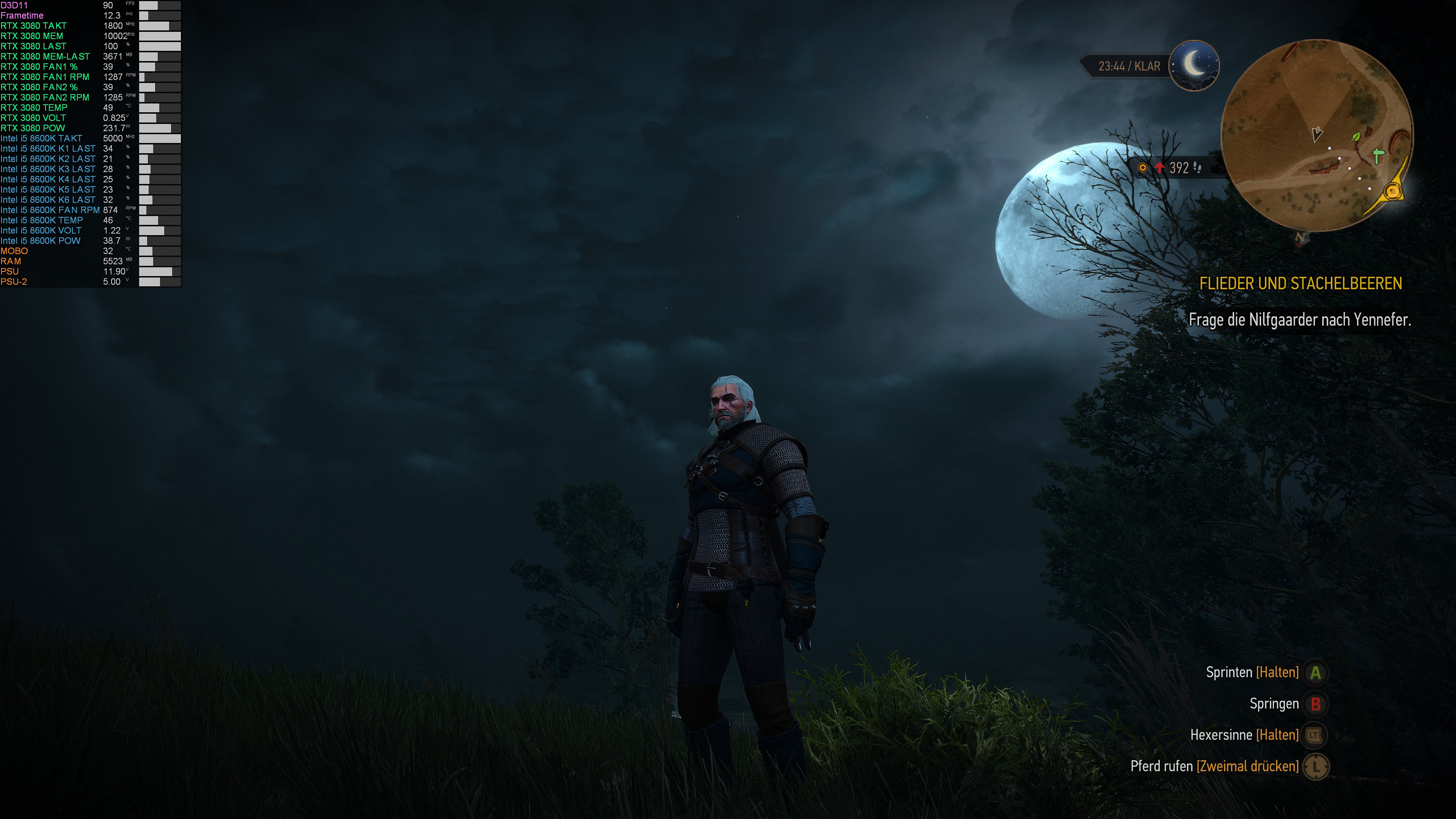

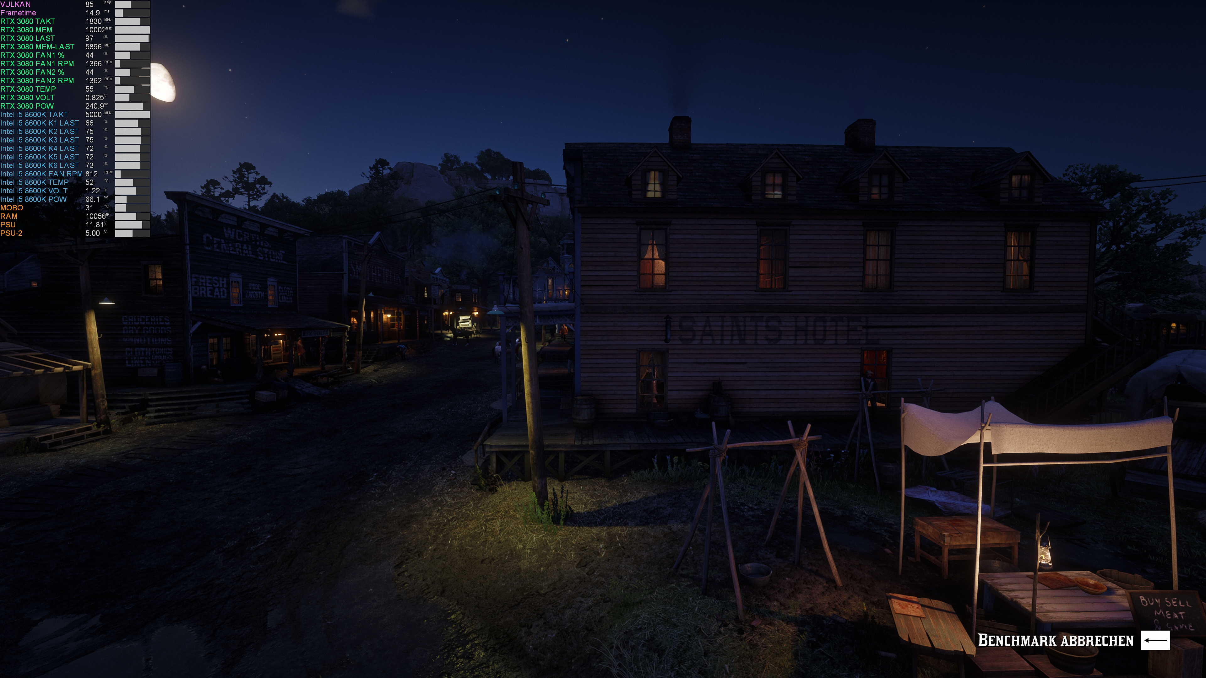

Ich habe hier mal bei mir geschaut wenn ich die Frams nicht auf 60 FPS begrenze, in The Witcher 3, wie auch in RDR 2 komme ich da mit meinem undervolting Profil nicht mal im Ansatz auf 300 Watt verbrauch.
Red Dead Redemption 2 Screenshot 2020.11.30 - 21.28.01.32.jpg Red Dead Redemption 2 Screenshot 2020.11.30 - 21.28.20.79.jpg Red Dead Redemption 2 Screenshot 2020.11.30 - 21.28.33.08.jpg The Witcher 3 Screenshot 2020.11.30 - 21.35.43.09.jpg
The Witcher 3 Screenshot 2020.11.30 - 21.36.39.82.jpg The Witcher 3 Screenshot 2020.11.30 - 21.35.43.09.jpg The Witcher 3 Screenshot 2020.11.30 - 21.37.08.86.jpg
Bist Du sicher, das Du Dein undervolting Profil auch richtig eingestellt hast?
Nachtrag: Kannst Du mit Deinem undervolting Profil noch etwas in der Spannung runtergehen, so auf 0,825 mV, das macht sicherlich schon einiges aus. Ich finde 0,825 mV mit 1750 bis 1830 MHz einen ganz guten Sweet Spot bei der RTX 3080!
Reaktionen: 1unknown_user
