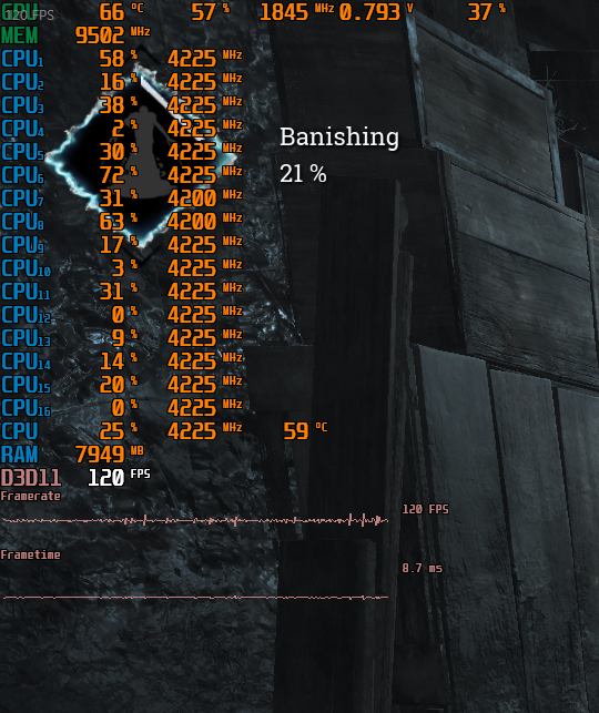

Meine 3080 FE läuft zurzeit mit 0.793V auf 1845MHz stabil. Der Verbrauch liegt bei Superposition 1440p Extreme bei ca. 285W.

Aha und was macht meine Kurve "falsch" und deine "richtig"? Ich takte im Idle schon runter mit gesenkter Spannung und je nach Last habe ich +-25mhz Spielraum nach oben oder unten.
Warum meine 1845mhz@0.793v unmöglich sind hast du mir auch noch nicht erklärt.

Ja was genau mache ich denn falsch?
Meine Kurve oben soll übrigens dir nur zeigen das ich keinen 300mhz offset fahre, sondern einen durchaus realistischen.

- der Takt ist nicht zu 100% fest. Laut Kurve ist 1830@793 eingestellt. Je nach Last und oder Temperatur schwankt mein Takt auf 1815 bzw. ist meistens bei 1845
- 2.5 Stunden RDR2 und mehrere Loops in Superposition sind für mich stabil. Timespy Extreme ist auch kein Problem
- ich verstehe nicht warum es so schwer ist mein UV Takt nachzuvollziehen. Ist euch 1845MHZ bei 0.8V lieber???? Ich bin einfach 0.07v nach unten gegangen..
