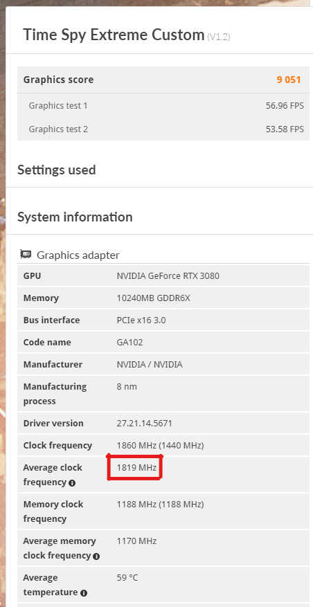

Wenn man den Temperatur abhängigen Offset beachtet komme ich auf 1830/45@0.8 stabil in Metro Exodus.
Da der Takt je nach temp schwankt denke ich das es eher 1830 sind.

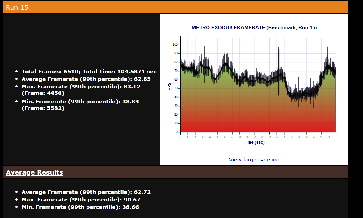

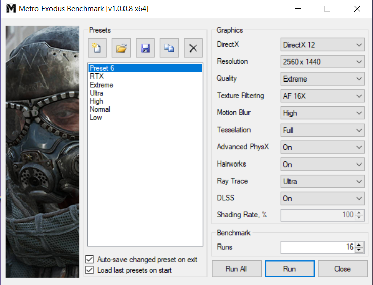

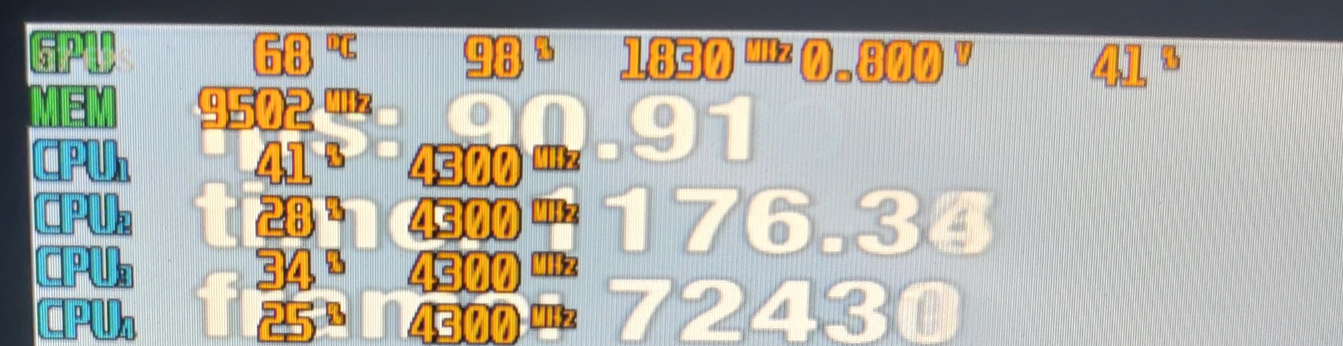

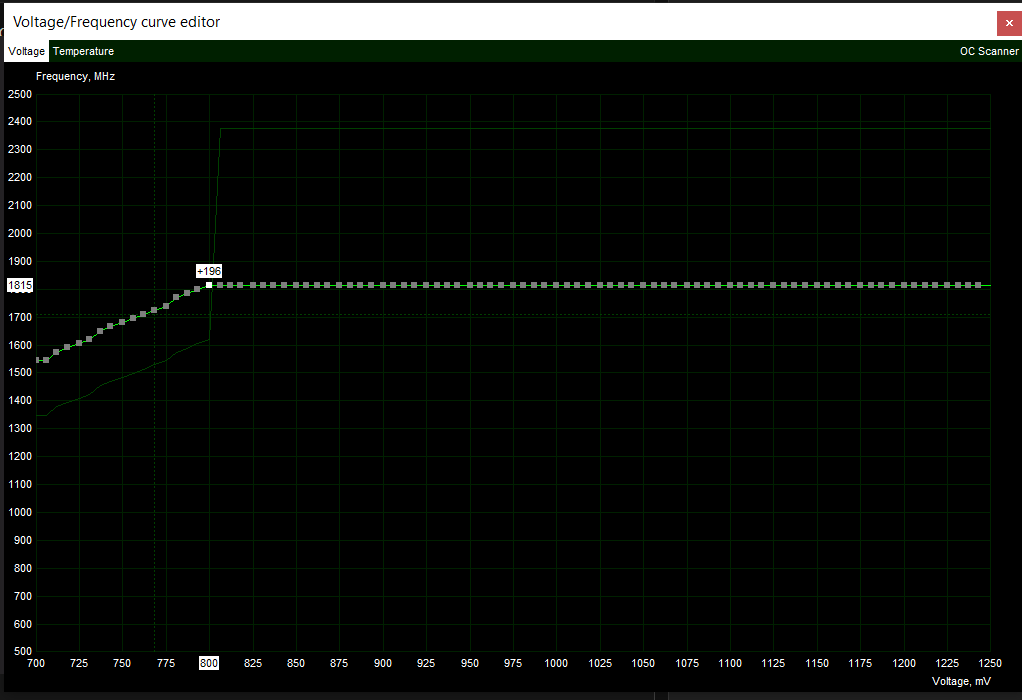

Du bekommst 1845Mhz bei 0,8v in Metro Exodus 20 Runs mit oben stehenden Einstellungen stabil durch, inkl. DLSS und DXR? Das kann eigentlich kaum sein, kannst du Screenshots von Metro Benchmark Settings, Afterburner Curve und dem Benchmark Report machen?

Das ist ein sehr gutes Ergebnis! Meine macht 30Mhz weniger mit und kommt bei 800mv nur bis 1800Mhz hoch. Auch die Temperatur deiner FE ist mit 68°C sehr gut - wie viel Drehzahl brauchst du dafür und ist das eine custom Curve, oder Stock? Die Ventus braucht schon rund 2000rpm für 70°C bei ca 300w Abwärme, Im 320w PowerLimit sogar Richtung 2100rpm.

Lüfterkurve ist bei mir stock. Während des Tests liefen die mit 40% was glaube 1500rpm sind. Bin echt positiv überrascht von der FE was die Lautstärke angeht.
